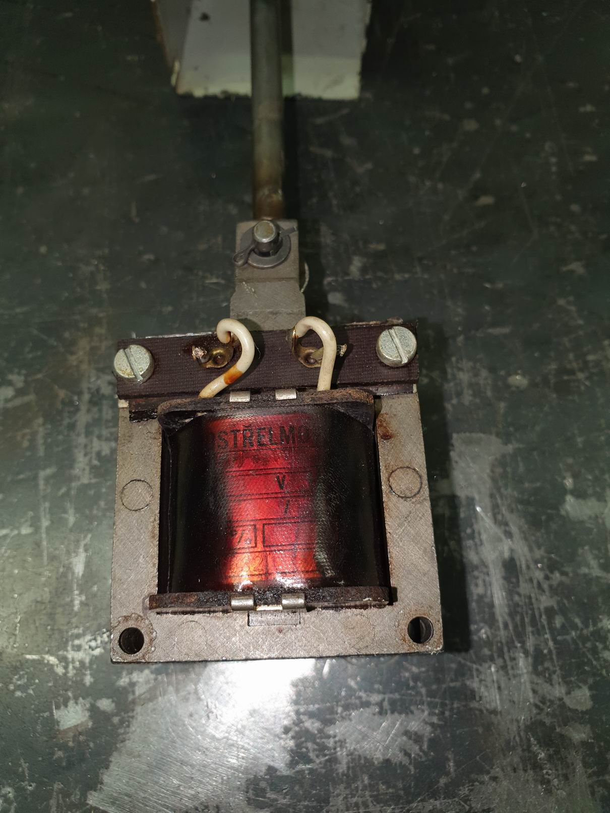

Ahoj včera už jsem se do dílny nedostal, posílám popis a fotky elektromagnetu brzdy, jestli někdo něco najdete. Rozměr je zhruba 50*55*45 mm. Moc díky

Dekuji kolegovi salusovi za ochotu, jen nasel moc velky kousek, ktery nesel pouzit. Takze kdybyste neci nasli budu moc rad.

Tady: https://www.elektro-svestka.cz/detail/1 ... -220v-50hz ho ten týpek má, ale je to podobný šejdíř jako ten překupník se stroji v Blansku

Ahoj dostal jsem od něj nabídku na 3600 s dph a dopravou :? a to mu fakt nedám. Svoboda a Kasík hadr, kam se na Švestku hrabou.

Nech si to premotat, tam kde delaj motory. Cenu odhaduju okolo 800Kc. Jestli chceš, muzu Ti to poptat u znamyho.

Něco takového bych měl mít, ale je to na 24V. Pokud by ti to nevadilo a máš tam trafo, tak se po tom kouknu.

Raději jsem ti to nafotil :wink:
Těch 20mm je tlustý plechový svazek.

Mám doma EVJ4121, ten je větší, má zdvih 30mm, kupoval jsem ho před Vánocema na Bazoši za 250,-Kč i s poštovným. Ale mám s ním mlhavé plány (tzn. za rok nebo vůbec).
Přemotávka bude nejlepší.
