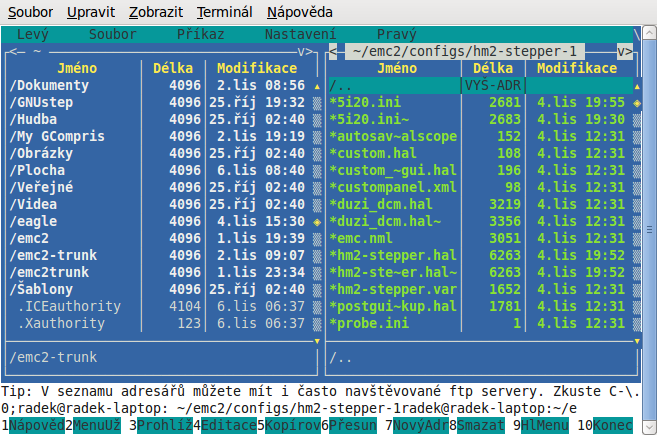

Mne hodne pomohl programek Midnight Commander. Je to jeden z mnoha. Ale na to sem prisel taky az pak :D .
Je nutne pripojeni na net.
Postupujte nasledovne, postupne do terminalu zadejte :
sudo apt-get install mc
mc
RADEK
