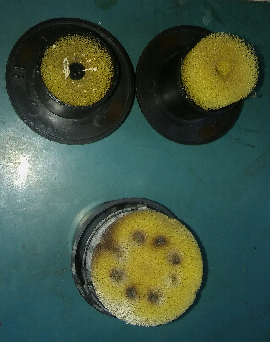

tak už mám Shepacha 53 dc doma a měl bych dotaz jak tam jsou ty dva filtry -plastové pouzdra, tam se dají pořídit nějaké filtrovací vložky dovnitř nebo co s tím nechat to tak?

10. 5. 2020, 8:26
Ahoj, predávajú sa celé filtre:
https://www.svarecky-obchod.cz/kompreso ... c-53dc.htm
Prípadne sa opýtaj na podrobnosti u tejto firmy, je autorizovaný predajca.

Příspěvky: 1625
10. 5. 2020, 9:57
ok, díky. Jen jsem nevěděl jestli to není jen pouzdro, je to takový lehoučký plasťák:)
Příspěvky: 3818
10. 5. 2020, 10:13
Ak si dobre pamätám, vnútri je taká umelohmotná vata, dačo podobné čím sa futrujú zimné vetrovky. Ale mal som to dole naposledy pred 2 rokmi :?

12. 5. 2020, 6:15
Mart_68> je tam filtracni vlozka z hrubeho "molitanu". Mel by se cas od casu vyprat a zlehka naolejovat. Kdoviproc jsem to nekdy fotil, jde o ty dva nahore, dole je filtr z jineho kompresoru.

14. 5. 2020, 3:44
Ja tam nemám molitán, ale klasický skladaný papierový filter
Tos C45-2000
Dawe
Příspěvky: 3115
14. 5. 2020, 8:24
turnigy> a myslis ten Scheppach HC 53 DC?
