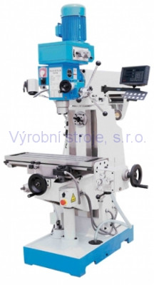

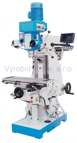

Co si myslíte o této frezce popř. nemá ji někdo? Také je to jen čínská "vibračka" nebo už by se mohlo jednat o stroj srovnatelný s FN22 apod?
KONZOLOVÁ FRÉZKA ZX-7550CW DRO
https://eshop.vyrobnistroje.cz/product/ ... cw-dro/838
Díky.

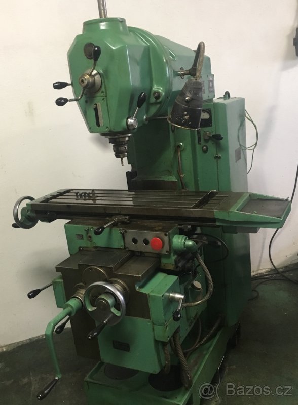

přesně to, co chceš, jen 4x levnějí a lepší :-)
https://www.sbazar.cz/Roman5P/detail/12 ... rezka-6p10
SN 20, SM 16 B, FN 25

Tak to kup, zmeraj ci to nieje vybehane a predaj mu to.

calibos píše: 8. 9. 2020, 5:27 Co si myslíte o této frezce popř. nemá ji někdo? Také je to jen čínská "vibračka" nebo už by se mohlo jednat o stroj srovnatelný s FN22 apod?
Díky.
a PROČ by to jako mělo být srovnatelné s tou FN22 - když to je koncepčně úplně jiná mašina?
FN22 je koncepce jako třeba Deckel, ta čína je koncepcí Bridgeport (tj. jako třeba FNK 25 (Finesa).
Samozřejmě, pokud to budeš srovnávat s srovnatelnost mašinou (tj. třeba s tou FNK nebo Bridgeportem), tak to srovnávat nelze - jak přesností, tak tuhostí, tak dosažitelným příslušenstvím.
