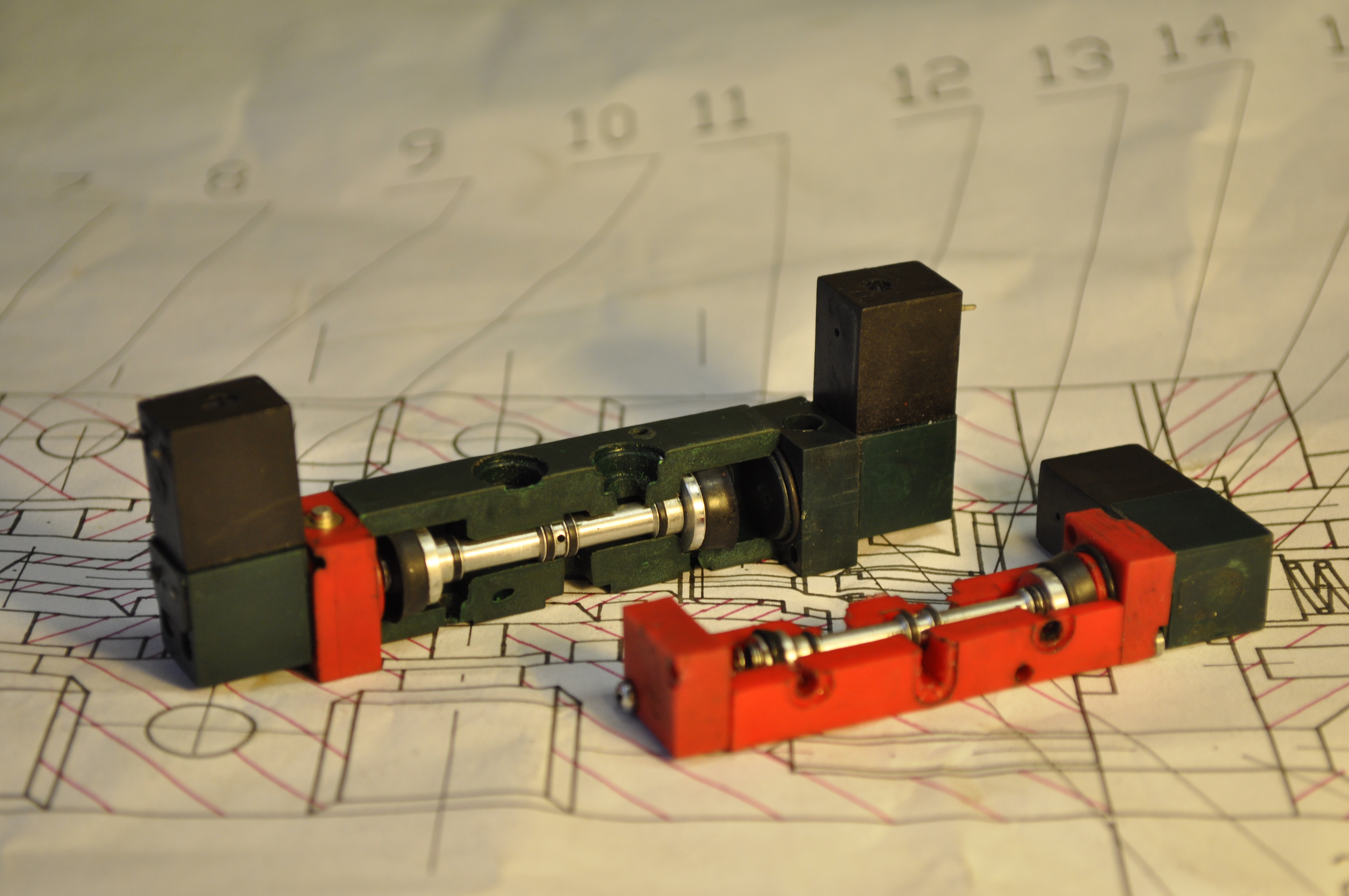

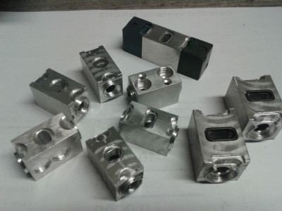

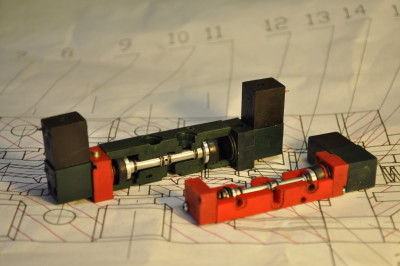

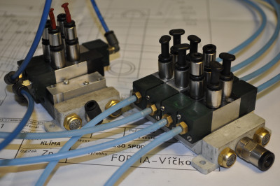

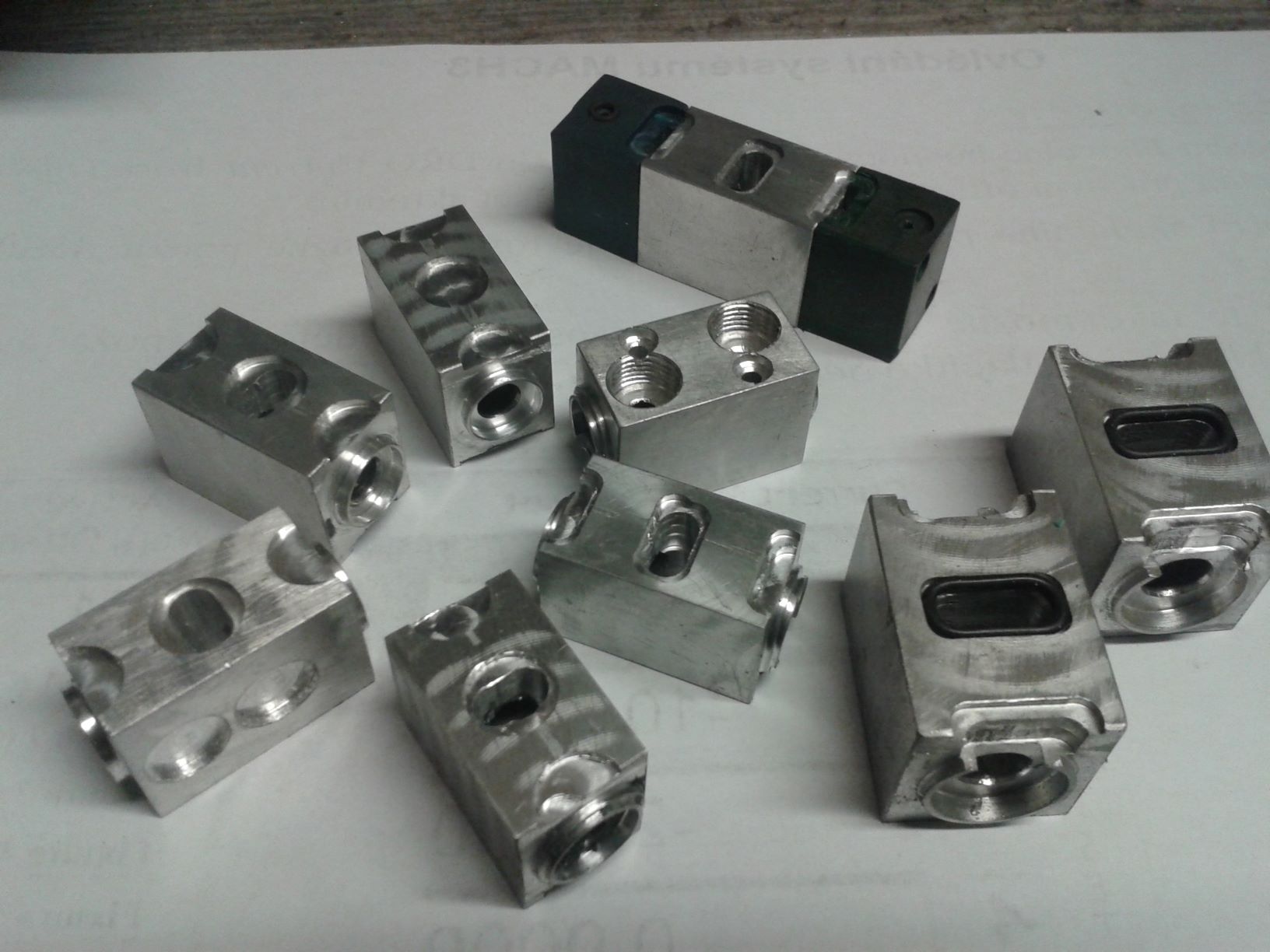

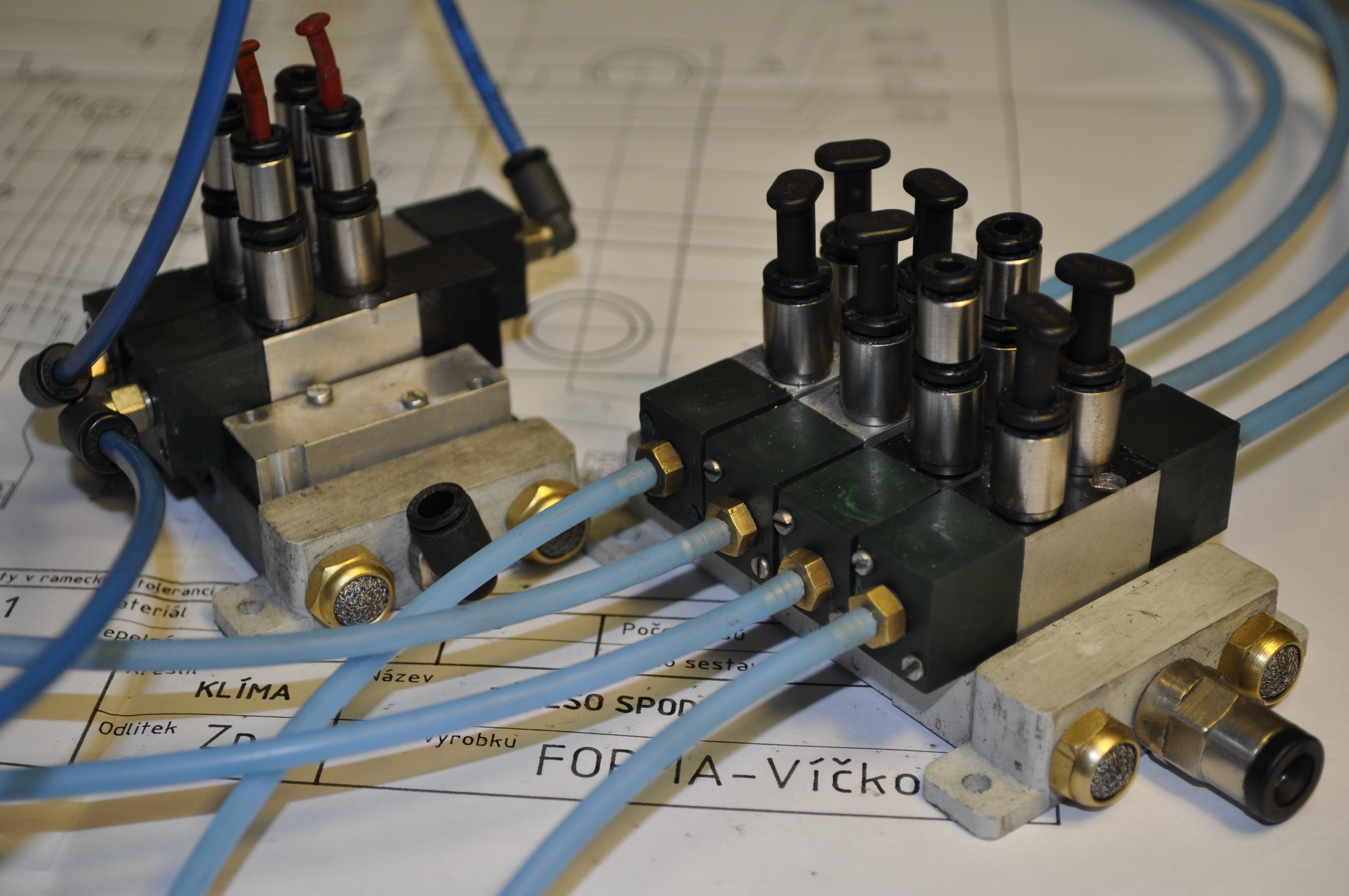

Zdravím všechny se zájmem o amaterské CNC.Lidé,kteří byli u oživování mého CNC tímto ujišťuji,že práce nebyla zbytečná a stroj který jsme společnými silami zprovoznili je stále v chodu, bez závad a k plné spokojenosti.Jako poděkování posílám nékolik obrázků pneumatických ventilů, kde jsem všechny plastové díly vyrobil za pomoci forem obrobených na uvedeném stroji.Na závěr přeji všem,kteří pomáhají na úkor svého volného času do Nového roku hodně dalších dokončených projektů. Klimenko!!!

Šoupátko rovaděče rozvádí na obě čela malé množství tlaku 0.2Bar při 6Bar.Tento se převádí hadičkou na místo kontroly koncové polohy.Po uzavření trysky nastoupí tlak a šoupátko se přehodí a ovládá hlavní válec.Pro zrychlení a rozšíření systému lze použít tzv.rušič signálu a jedním signálem vrátíme čtyři válce do základní polohy.K řízení není potřeba el.obvodů a PLC .

Na YouTube jsem umístnil i dalsí videa,kde vidíme rúzné prvky v chodu,které se běžně využívají při konstrukci jednoúčelových strojú.Samozřejmě po úpravách koncových poloh.Bez CNC fóra a lidí,kteří mi pomohli s oživováním by byla výroba prototypů pn. ventilů podstatně složitější. Mohl bych nastínit výhody systému,ale každý kdo tomu rozumí si udělá úsudek sám.

Tyto pn. ventily jsou jednoduché a levnější na výrobu (pouze jedna přepouštěcí tryska při řízení šoupátka a téleso lze obrobit na CNC). Přesnost sepnutí 0.02mm.Sestavit obvod lze bez el. obvodů.Jednoduchá manipulace a zapojení.
