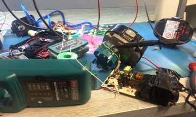

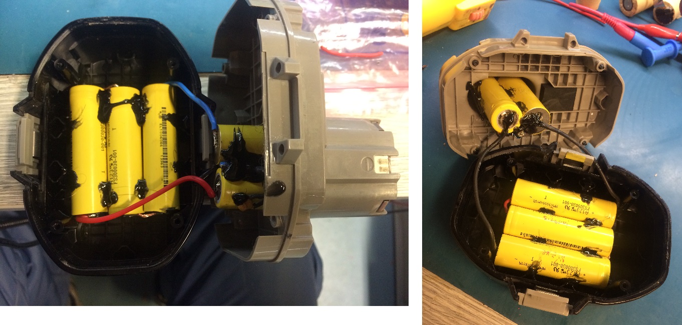

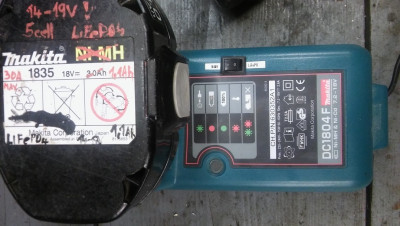

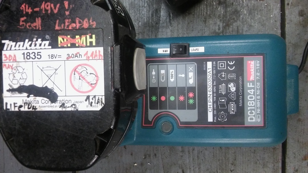

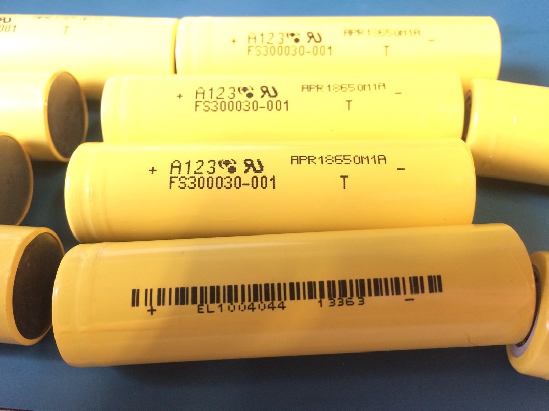

Take jsem si predelaval par akupacku pro akuvrtacku. Napr. puvodni NiMH pro skvelou Makitu 6349D.
Jenze jsem misto Li-Ion pouzival 3.3V LiFePO4 , take v pouzdre 18650 a to od prukopnika v jejich vyvoji : firmy A123. Maji sice malicko mensi energetickou hustotu oproti ostatnim lithiovym clankum, ale jinak same benefity. Pro lehoucke naradove akupacky jsem pouzival A123 clanky 1.1Ah 30A/60A v konfiguraci 1P5S. Tyhle clanky nejen ze umi dodavat fakt slusne proudy, ale jsou i daleko odolnejsi jak proti prebijeni nad i vybijeni pod prahove napeti, tak i vysokym spickovym proudovym odberum.
Tim se zasadne zjednodusuje design tech akupacku oproti Li-Ion a Li-Pol. Neni defakto potreba zadny hlidaci obvod ani balancer. U te Makity napriklad staci pouze zvysit maximalni nabijeci napeti original nabijecky o 1V na 19V....coz je zmena jednoho zpetnovazebniho odporu. A pak uz staci jen vymenit ty stare NiMH za nove LiFePO4 a hotovo jest. Fakt to vydrzi a nehori ;)
Delal jsem ze stejnych clanku A123 pozdeji, kdyz se osvedcily v naradi, taky akupacky do zavodnich motorek a aut - je tam velice vyrazna uspora hmotnosti oproti Pb aku. Pochopitelne delane uz lip a bez tavnyho lepidla :D No a v motorkach samozrejme taky zadny balancer neni a dobijeni do nich pere 13.5-16V podle nalady, ale vsechny LiFePO4 akumulatory behaji porad uz nejakych cca 6let.
Jen je skoda, ze je to dnes, po takove dobe, s LiFePO4 dostupnosti porad tak spatne jako kdysi, mozna horsi.
edit: popis a datasheet tech clanku je napr. ZDE
Prototypy Makita
Prototypy Makita
Prototypy Makita
Prototypy Makita
Prototypy Makita
Prototypy Makita
Nabijec upraveny s prepinacem LiFePO4 x NiMH
Naposledy upravil(a) Dawe dne 29. 10. 2020, 2:06, celkem upraveno 3 x.
