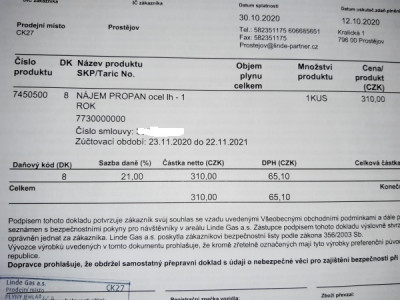

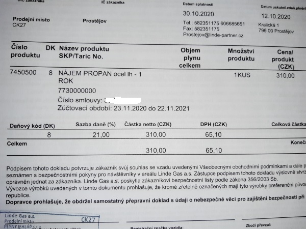

Je to opravdu propan.
Ten červený do vozíků je kapalný, kdežto tento plynný. Bomba opravdu připomíná pb, ale není.
A nechtějte po mně, abych fotil faktury... :twisted:
Radek

rawen píše: 7. 1. 2021, 2:21 Je to opravdu propan.
Radek
Koukej ty faktury najít :!:
Je to přece šumafuk :lol: Ale taky jsem předpokládal červenou barvu flaše :D

Doklad

rawen píše: 7. 1. 2021, 2:33Doklad
👍 smajlika smekajici klobouk jsem nesehnal :D
