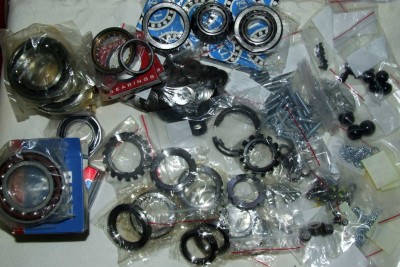

Příspěvek 8. 4. 2010, 3:18
dorazila vetsi cast "spotrebaku"
