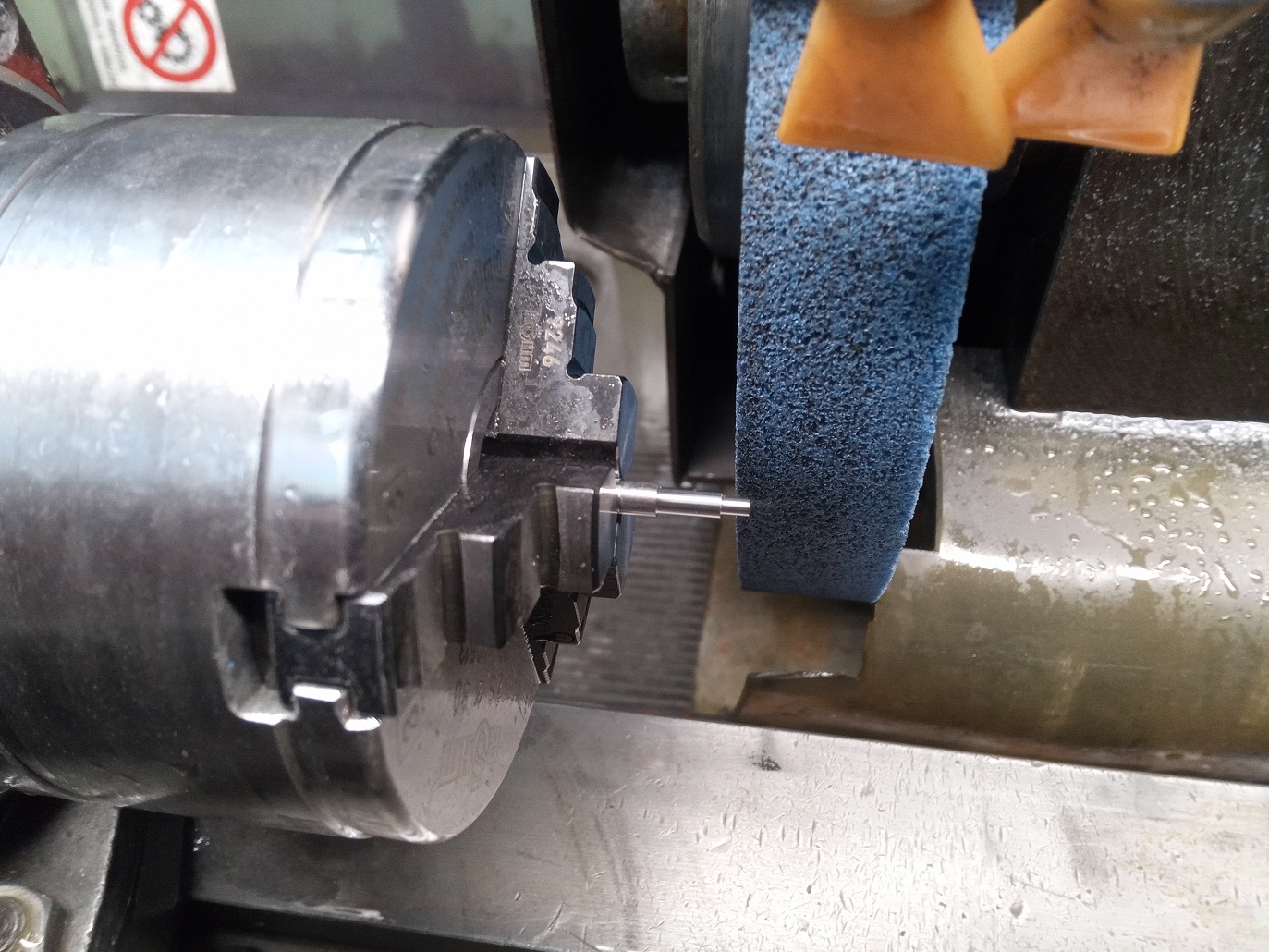

HonzaHorka píše: 6. 10. 2021, 5:22Můžeš výc popsat co myslíš tím tvarem krystalu? Předpokládám že ostrý diamant bude dělat tedy hrubší kotouč a obroušeny s velkou oblou plochou nebude tak moc řezat a jemněji se s ním orovná kotouč?
To broušení toho vřetena z frézy uvnitř bylo broušeno čím? Jaký kotouč, jaký brousící trn a jaké otáčky?
Ostrý diamant je vhodný na hrubovanie, mimo iné. Zodratý diamant keď pozrieš pod lupou tak má tiež drsný povrch, preto ho treba upraviť a do hladka zjemniť, prípadne zaleštiť. Ideálne je zohnať už oblé diamanty, úplne naj sú prírodné štiepané. Taktiež sa sem tam dajú zohnať diamanty značky Urbánek, bola to židovská rodina, ktorá brúsila generácie diamanty. Robili technické diamanty diskovitého tvaru vo veľkosti 2-3c. Ten môžeš používať na hrubovanie aj na dokončovanie. Len ich cena a dostupnosť je ako bájny jednorožec.
Vreteno som robil s 3M Cubitron - presné označenie neviem, 20mm priemer kotúčika, 16t otáčky, cigárko vyrábané.

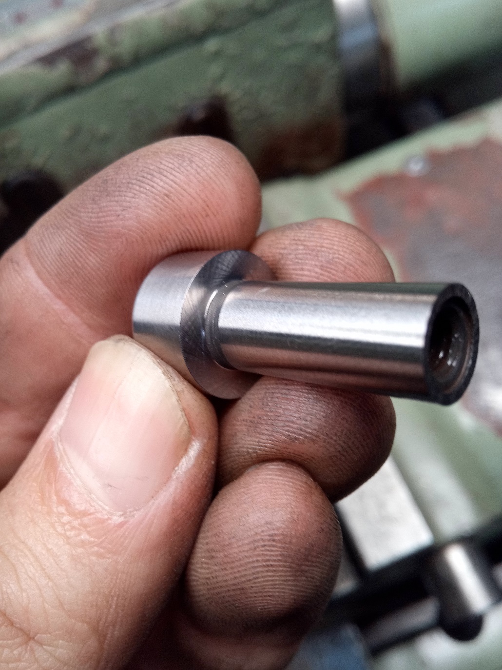

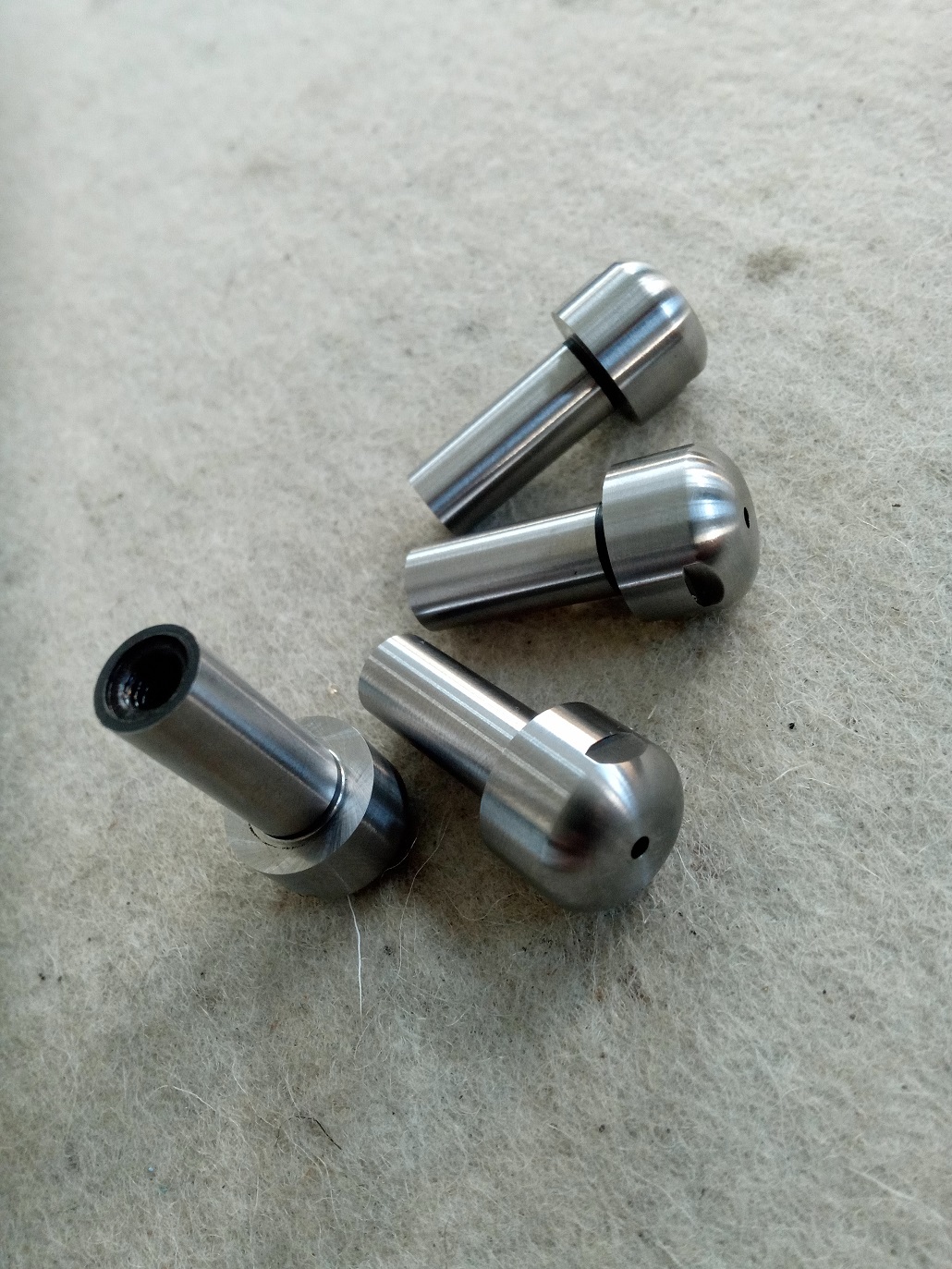

Jadrá do kokily, použitý polotovar a vybrúsená len tvarová časť v prednej časti, všetko pod uhlami, 1,7° a 20°. Stroj BUA16A.
BalazKovo.sk

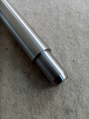

jergus.balaz
Příspěvky: 1772
13. 10. 2021, 2:14

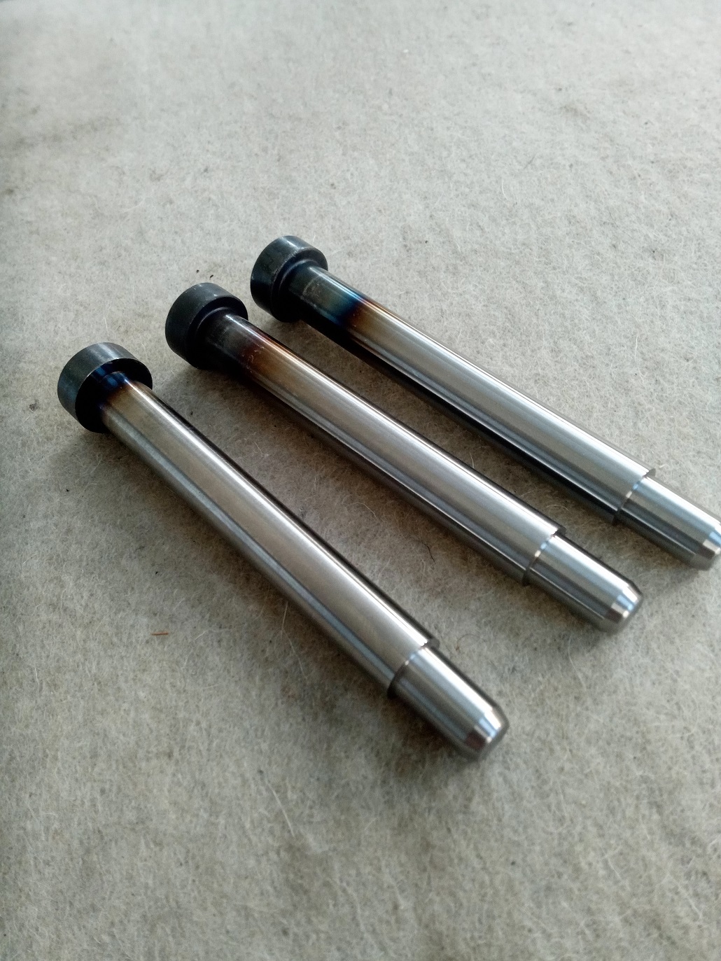

Dorazy na nejaký prípravok. Tolerancie f6, brúsený rádius R4. Stroj BUA16A a BPH20NA (dobrus čela).

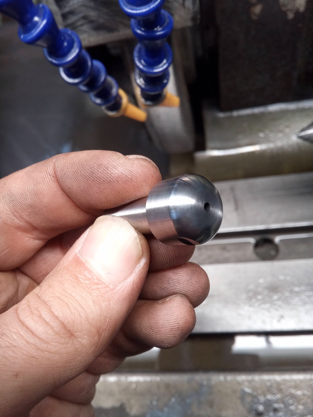

jergus.balaz

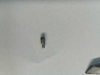

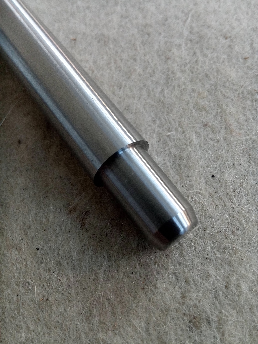

Příspěvky: 1772
15. 10. 2021, 5:07

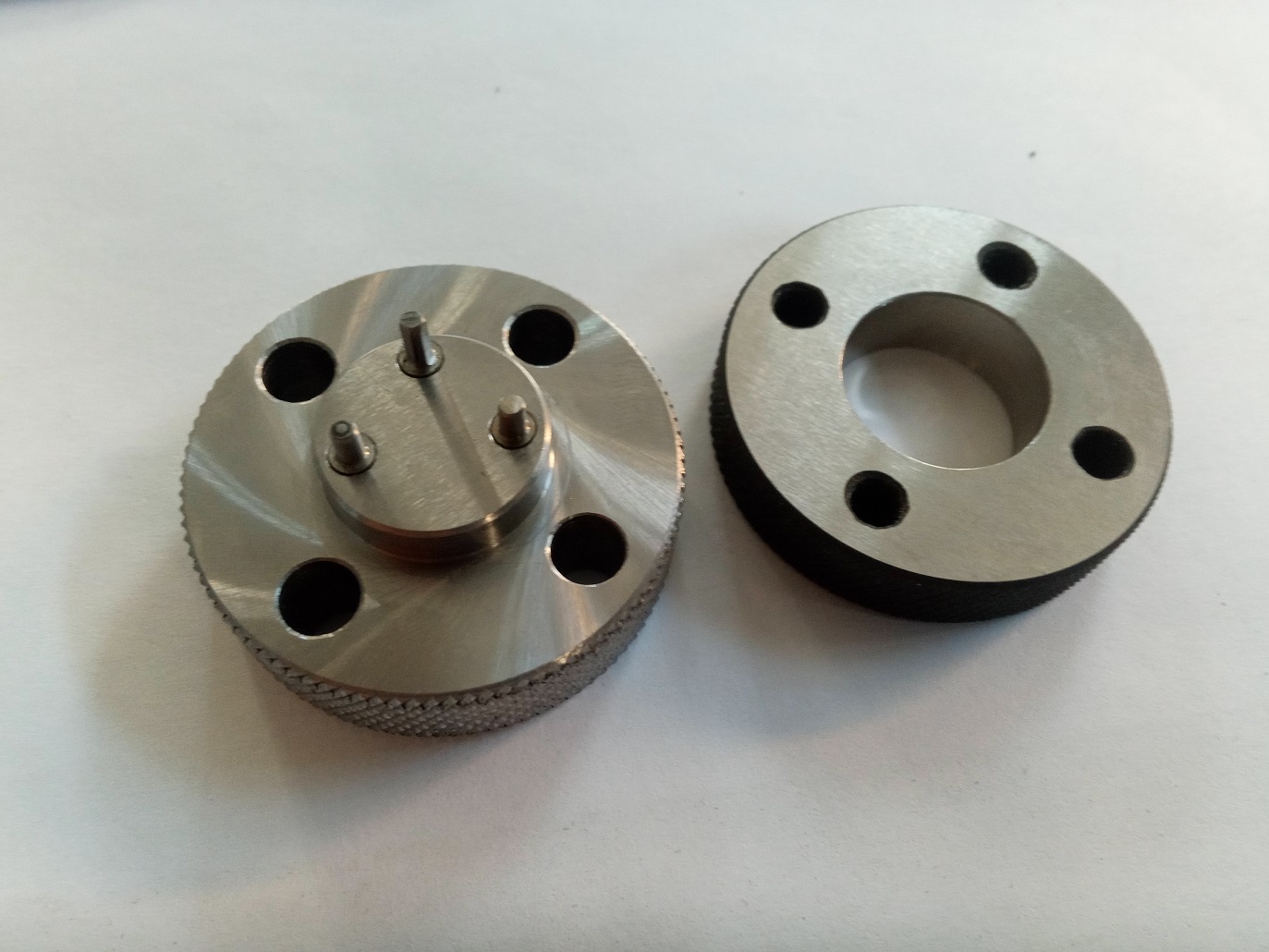

Výroba skladaného kalibra. Diera 16,3H7, osadenie 16,3k6, kolíky kalibračné priemery 1,85 a 1,95. Základňa bez tepelného spracovania 14220, kalibračný krúžok K110 kalený.
Jeden z kolíkov mal tvar "diamantu", ten som robil na BPH20NA.

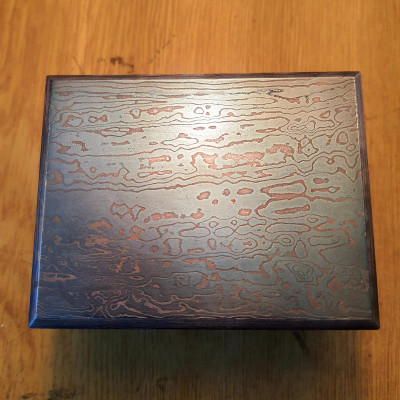

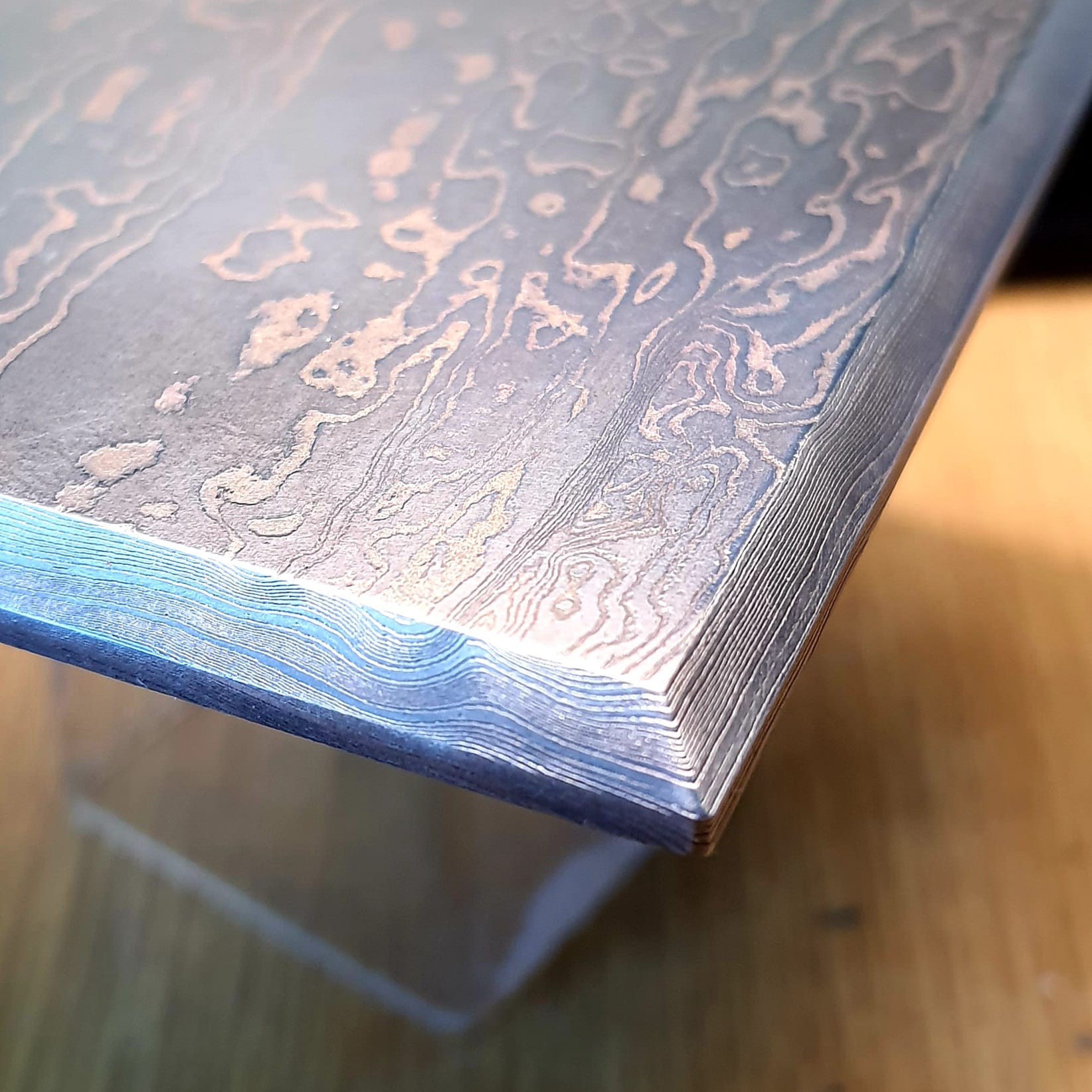

jergus.balaz
Příspěvky: 1772
15. 10. 2021, 5:09

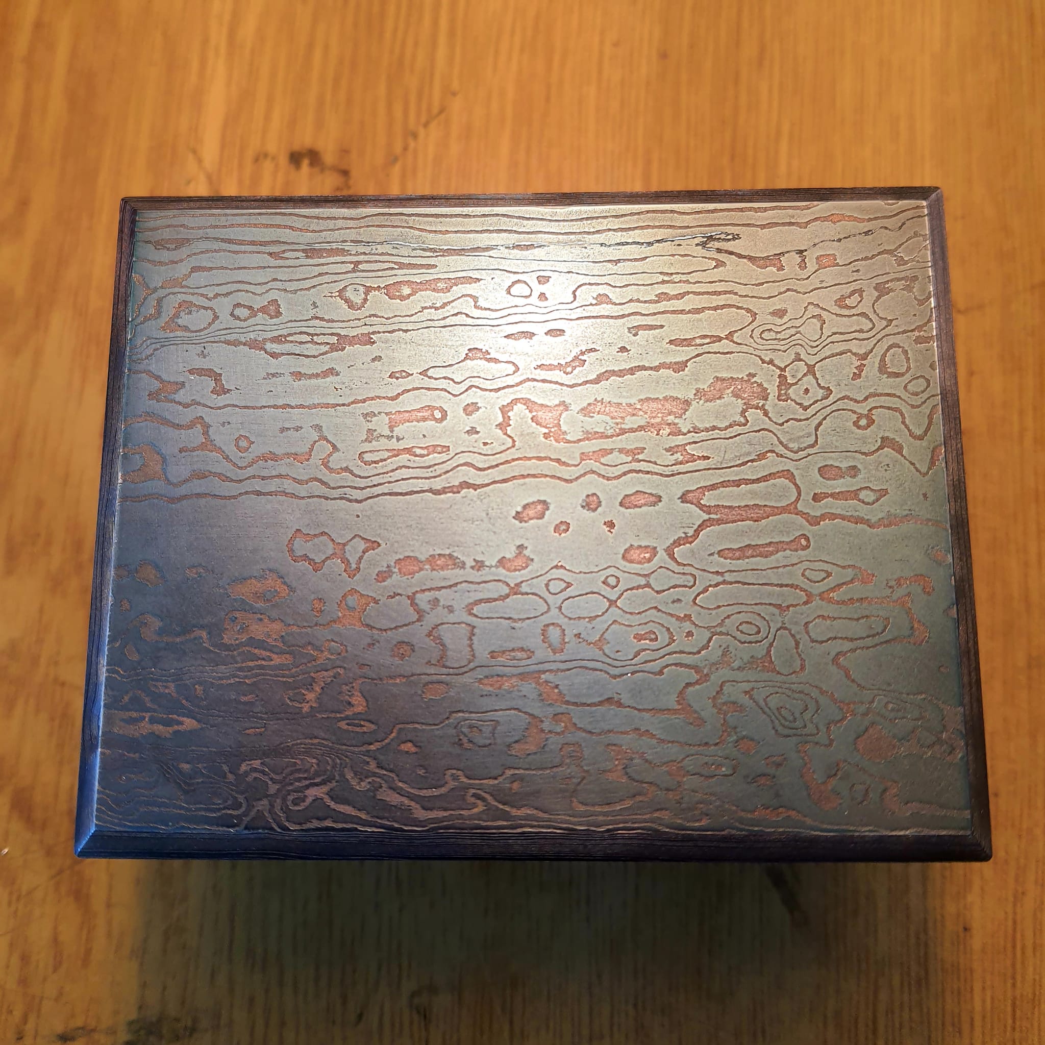

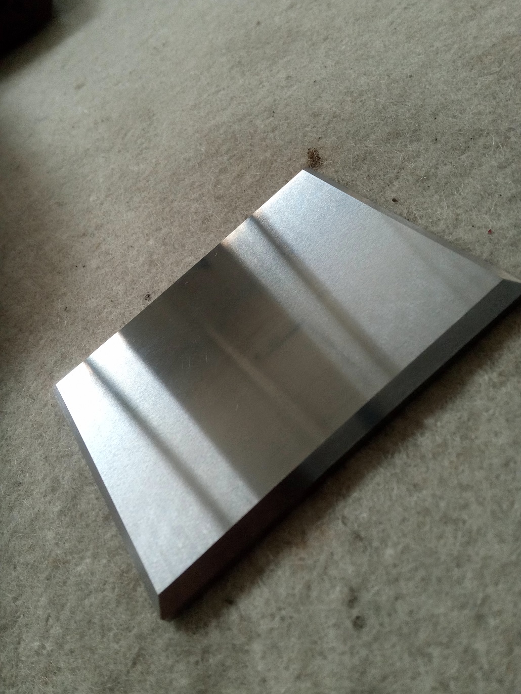

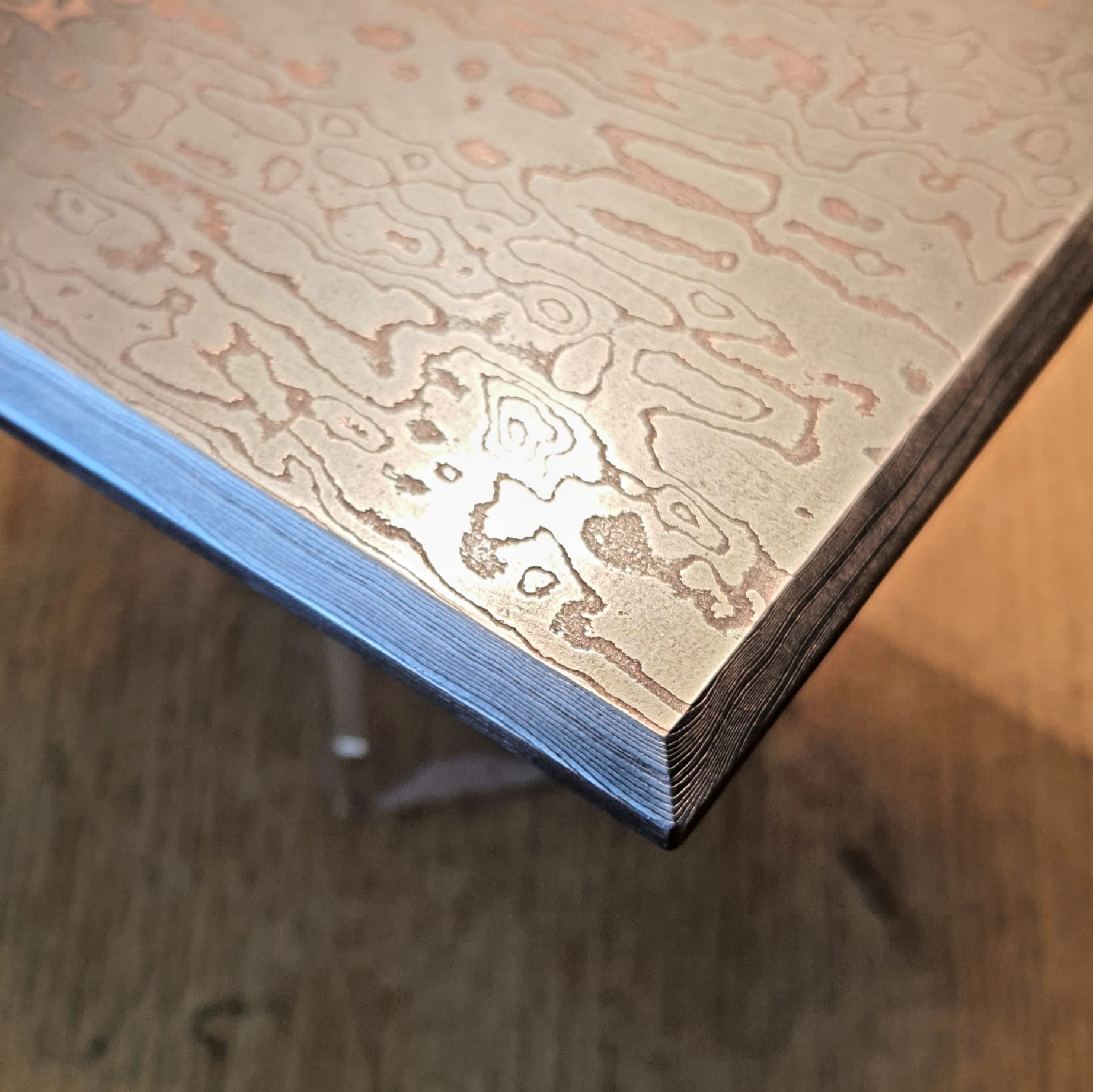

Brúsenie platničky do nejakého umeleckého predmetu. Materiál je skladaná oceľ, brúsené aj obvodové 45° uhly, drsnosť povrchu Ra 0,1. Stroj Elliott 921
BalazKovo.sk

jergus.balaz
Příspěvky: 1772
17. 10. 2021, 7:33

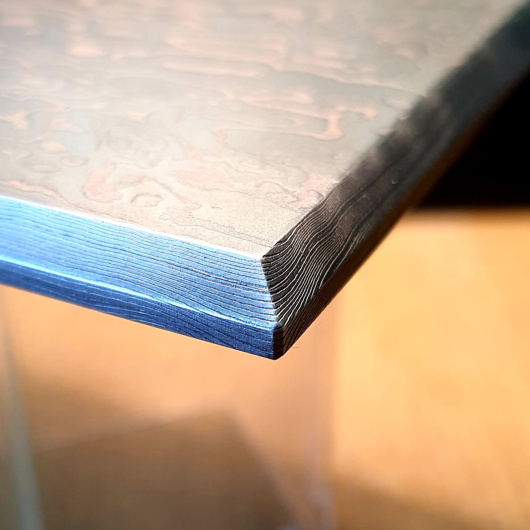

jergus.balaz píše: 15. 10. 2021, 5:09 Brúsenie platničky do nejakého umeleckého predmetu.
Tak kamarát mi poslal fotky "po kyseline".
BalazKovo.sk
Příspěvky: 7160
17. 10. 2021, 7:36
tak to je bomba , krásná kresba.
HonzaHorka
Příspěvky: 1012
17. 10. 2021, 7:57
No tak to je úžasné.
Zajímavě překopírování dřeva.
HellGrip
Příspěvky: 1283
17. 10. 2021, 8:37
šak to tou kyselinou len dojebal :lol:
QNX
Příspěvky: 3689
17. 10. 2021, 10:43
Se s tím brousíš a on to nechá vyžrat kyselinou, to jsou dnes lidi.
