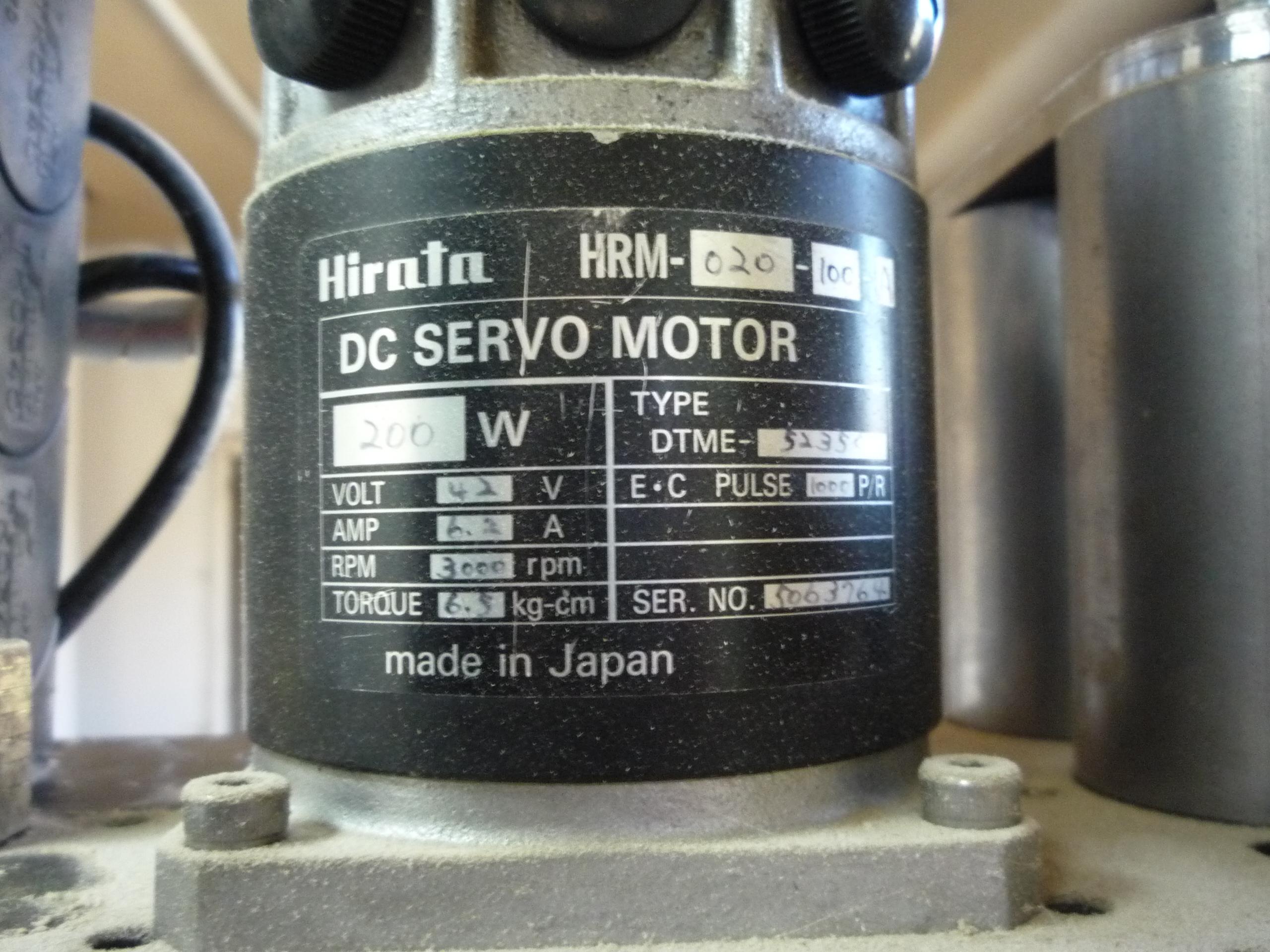

Ja jen poznamecku k DC servum.
Casto se setkavam s tim ze lide maji napetove poddimenzovane zdroje a to je take pricinou ze se nedostanou na jmenovite otacky motoru na stitku. To plati i pro krokace.

Radek-B píše:Ja jen poznamecku k DC servum.

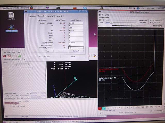

jo to je mi jasný , serva jsem ladil na generátoru a byla to paráda, mašina lítala jak prdlá , trhnul jsem i spojku. :D když jsem to napojil na pc (EMC)bez mesy tak to bylo pomalé ,mam enkodery s rozlišením 1000 imp/ ot a to mi komp prostě nedá,
tak ted sám nevím jestly jít do mesy nebo gravosu, EMC mi vyhovuje už jsme si na sebe zvykly
ale s mesou nemám zkušenosti tak nevím.

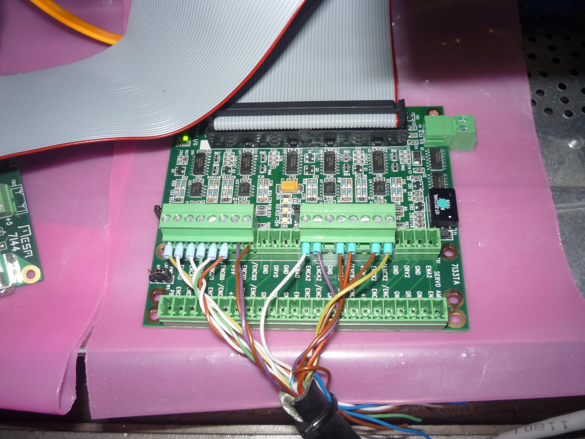

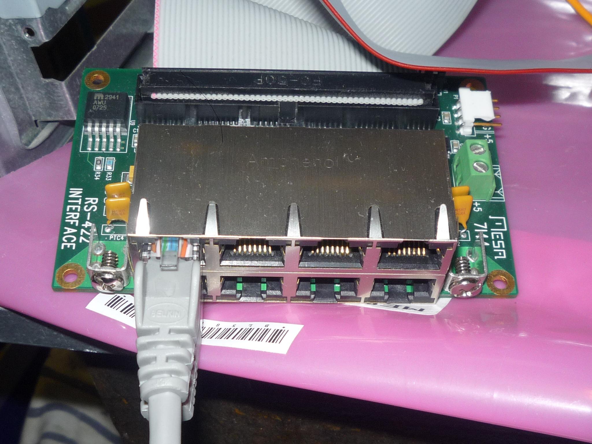

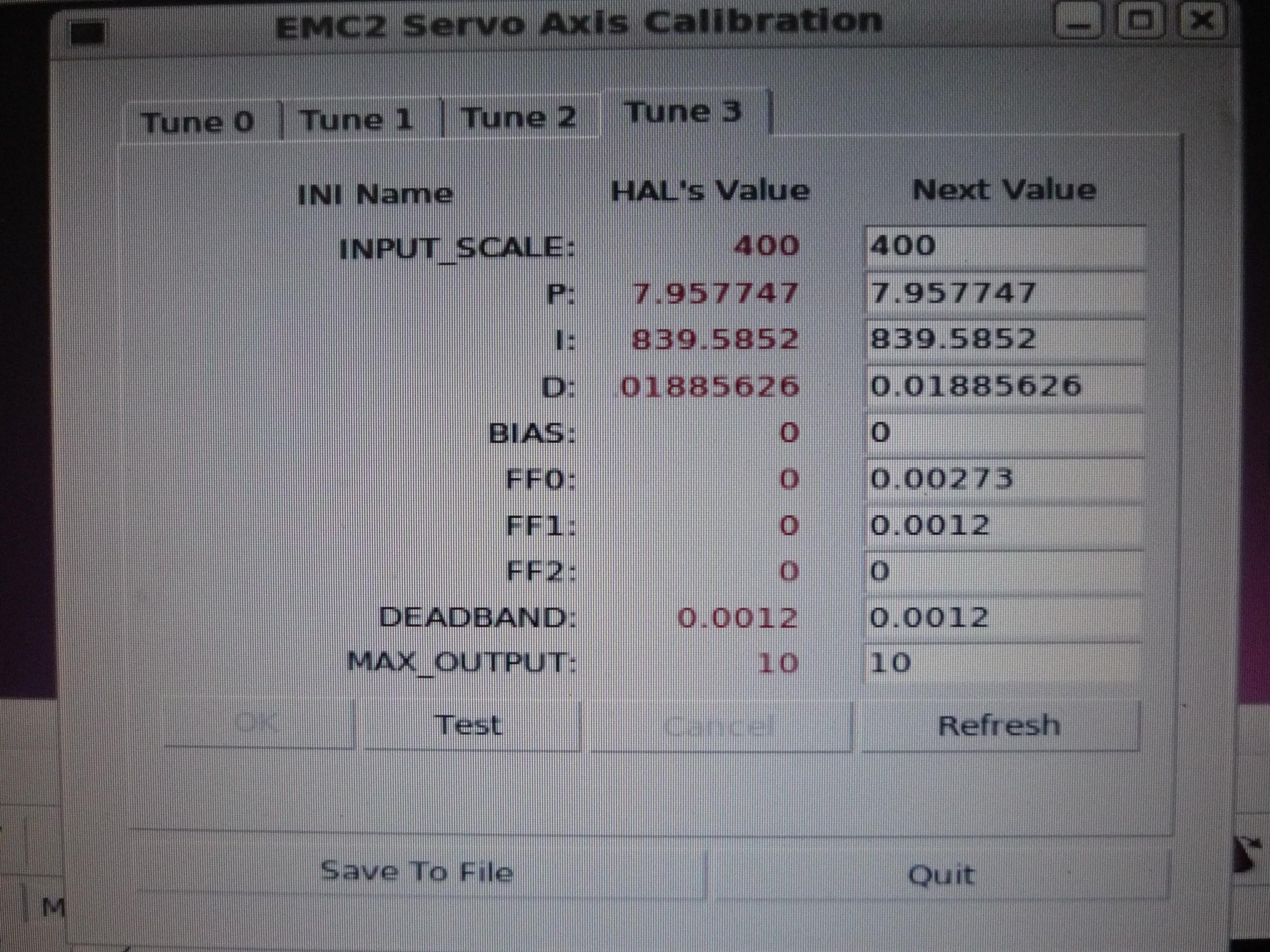

Radek-B
Příspěvky: 2137
Bydliště: V:Karlovice
7. 3. 2011, 8:09

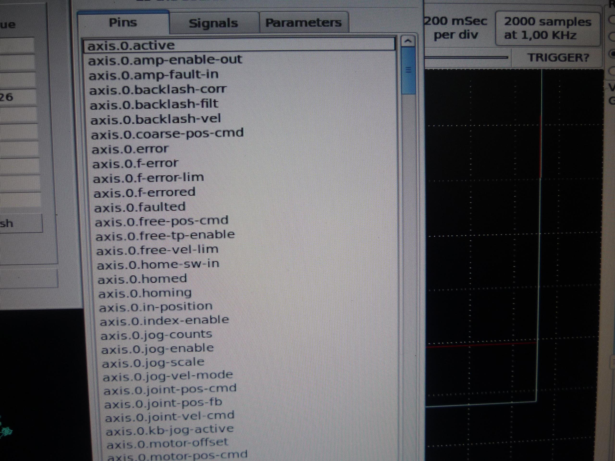

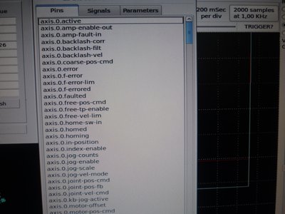

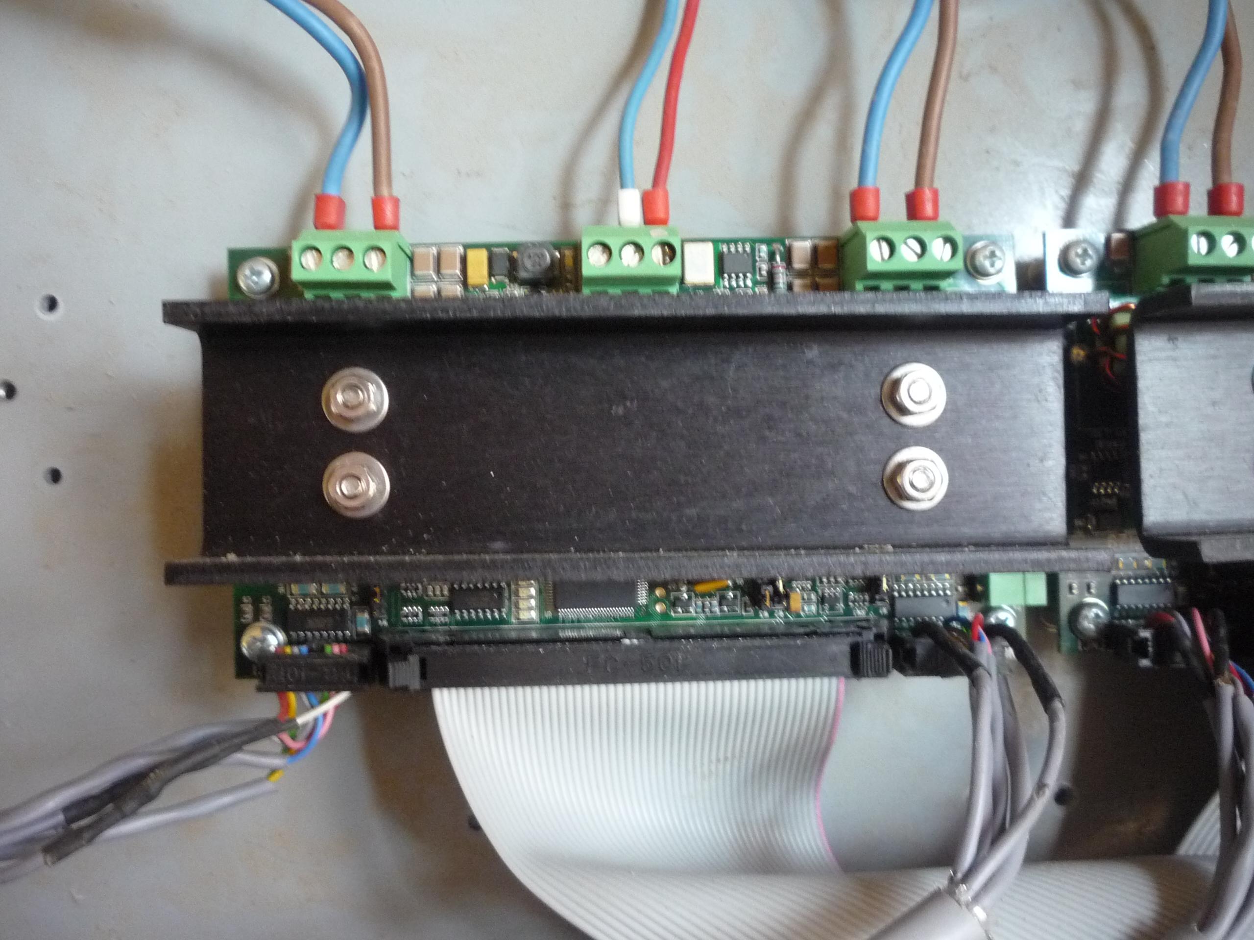

Kdybs nemel pro ta serva driver tak ja mam vytestovany dve alternativy a to 7I29 Dual 2KW H-bridge a 7I40 Dual 400W H-bridge driver. Obe karty jsou dualni takze se dvema se vam budou tocit 4-ri osy. Serva se ladi primo v systemu , je tam osciloskop kterym muzete sledovat vsechny potrebne hodnoty a hlavne to nadherne chodi a je to plne pod kontrolou.
7I29 2 axis 20A 175V Hbridge for Anything I/O 299 US.
7I40-HV Dual HBridge 7A 80V for Anything I/O 149 US.
RADEK

Příspěvky: 8927
7. 3. 2011, 8:36
takže pokud mám dejme tomu XYZ 800W servo a vřeteno servo 1800W tak na to stačí 2ks těch karet 7129?
Příspěvky: 23385
7. 3. 2011, 8:47
jojo
ale jsou to DC serva
pro AC maji kartu taky ale zatim k tomu neni nikde dokumentace a na netu jsem nenasel prilis info
to rizeni ty karty je jeste v plenkach

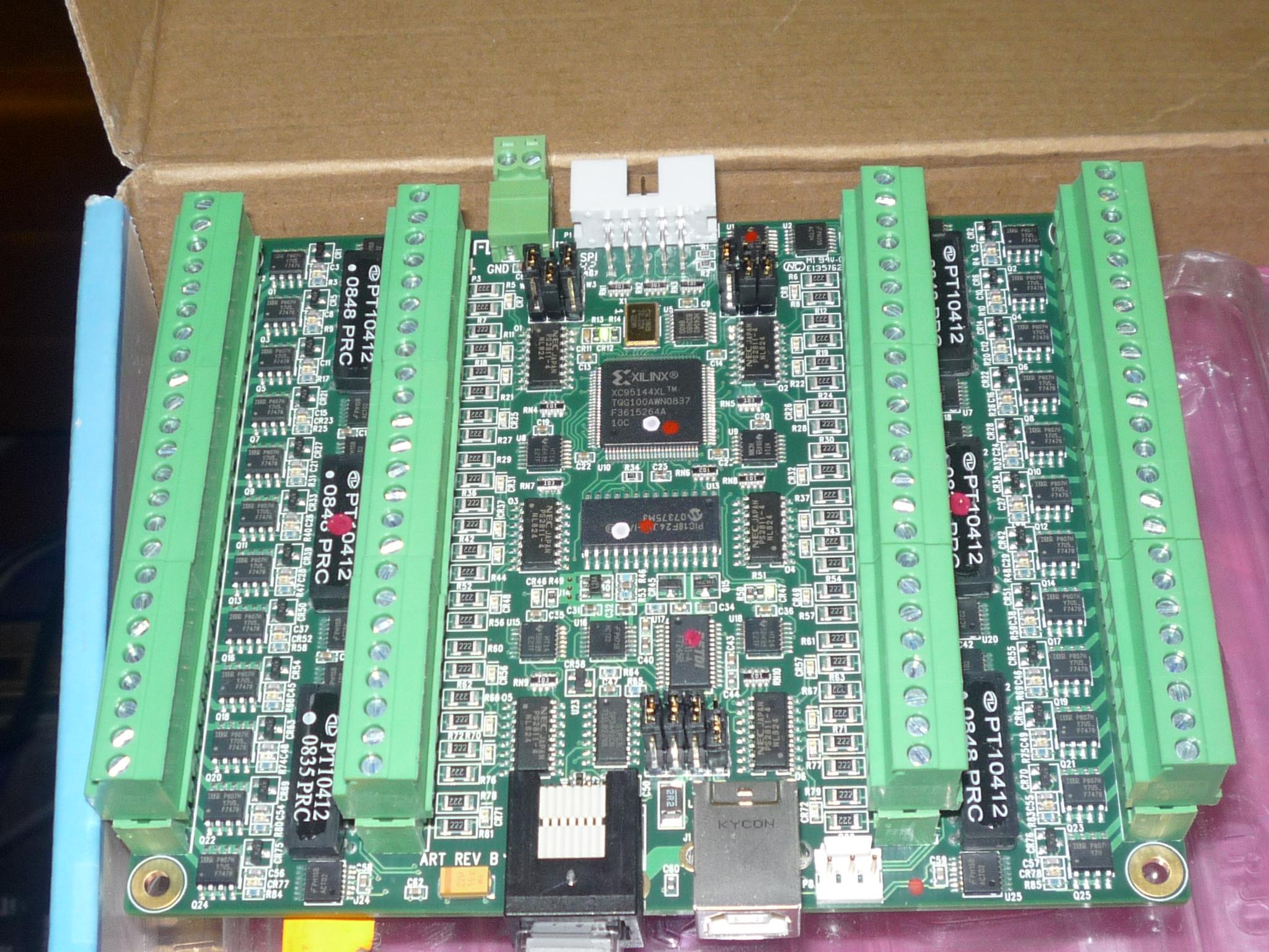

Tu jsou ceny v CZK.
http://www.duzi.cz/shop_cnc/index.php?m ... 841142ecb8" onclick="window.open(this.href);return false;
Vse co potrebujete ohledne SW a konfiguraci 7i29 je na internetu.
Pripadne muzu poskytnout sluzby(mimo jine se tim zivim).
Mimo jine testuju dlouhodobe HW od mesy a pripravuju k tomu jak uz sem psal jinde WEB.
RADEK

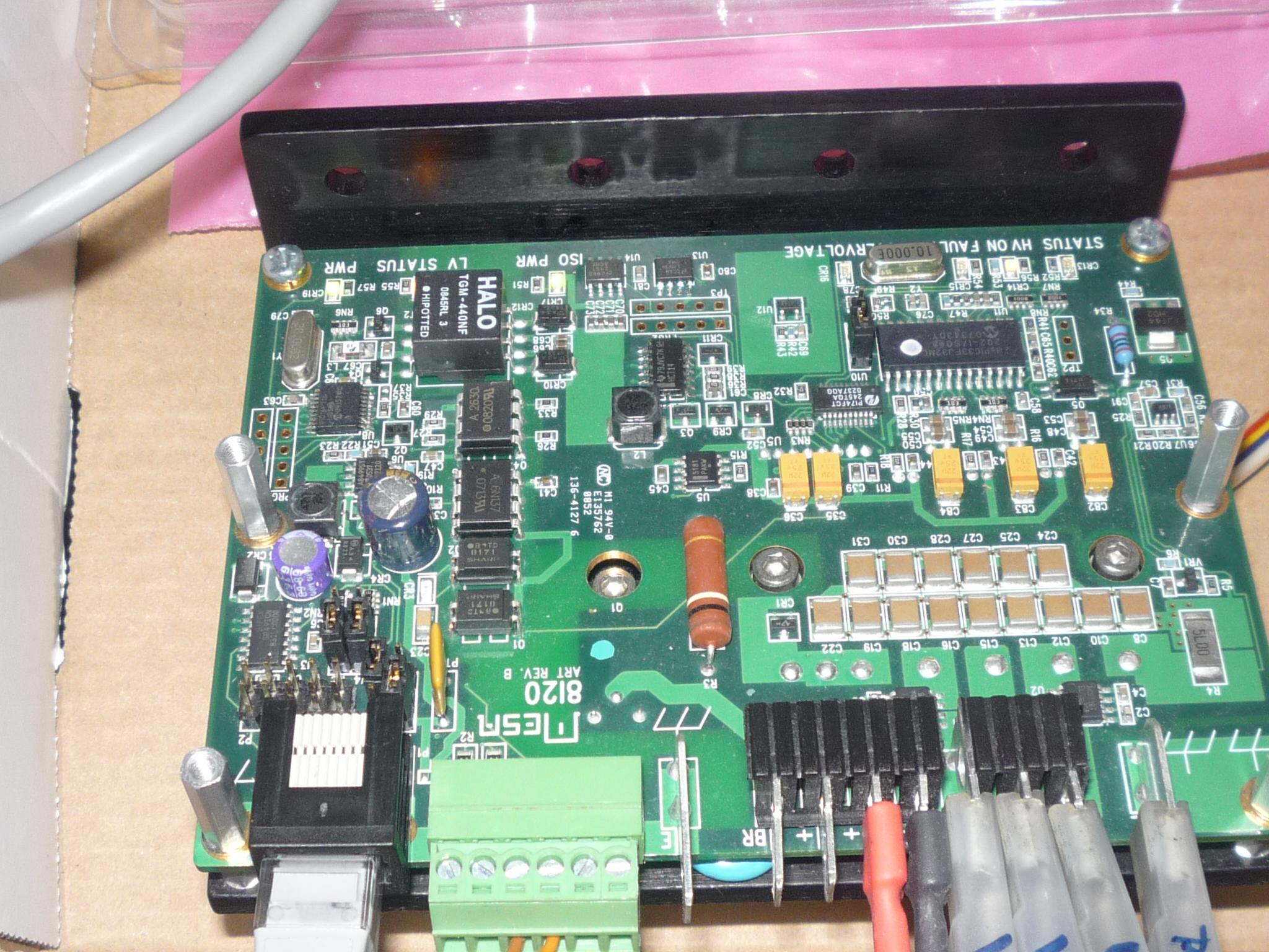

Radek-B
Příspěvky: 2137
7. 3. 2011, 9:01
Rizeni DC motoru je zvladnuto rekl bych za ty penize naprosto brilantne. Toho HW dodava http://www.mesanet.com" onclick="window.open(this.href);return false; velke mnozstvi a ne ke vsemu existuje v EMC driver a popis funkci a nastaveni. Kdyz nejsou je potreba je napsat. Kdyz se najdou je potreba je nastudovat, testovat a POUZIVAT :D

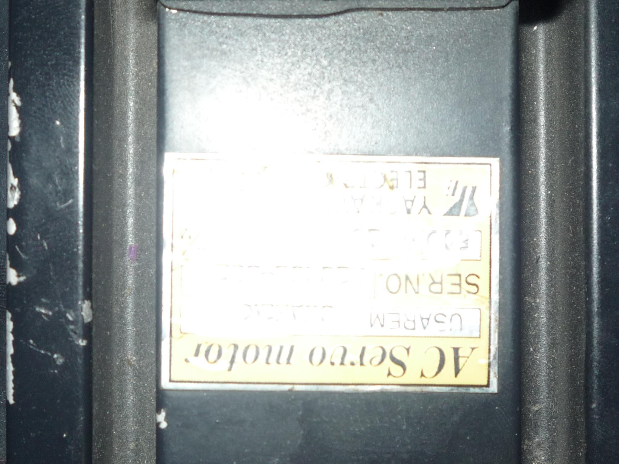

Radek-B
Příspěvky: 2137
7. 3. 2011, 9:18
Testy AC, s enkoderem a hal sondami.
RADEK
