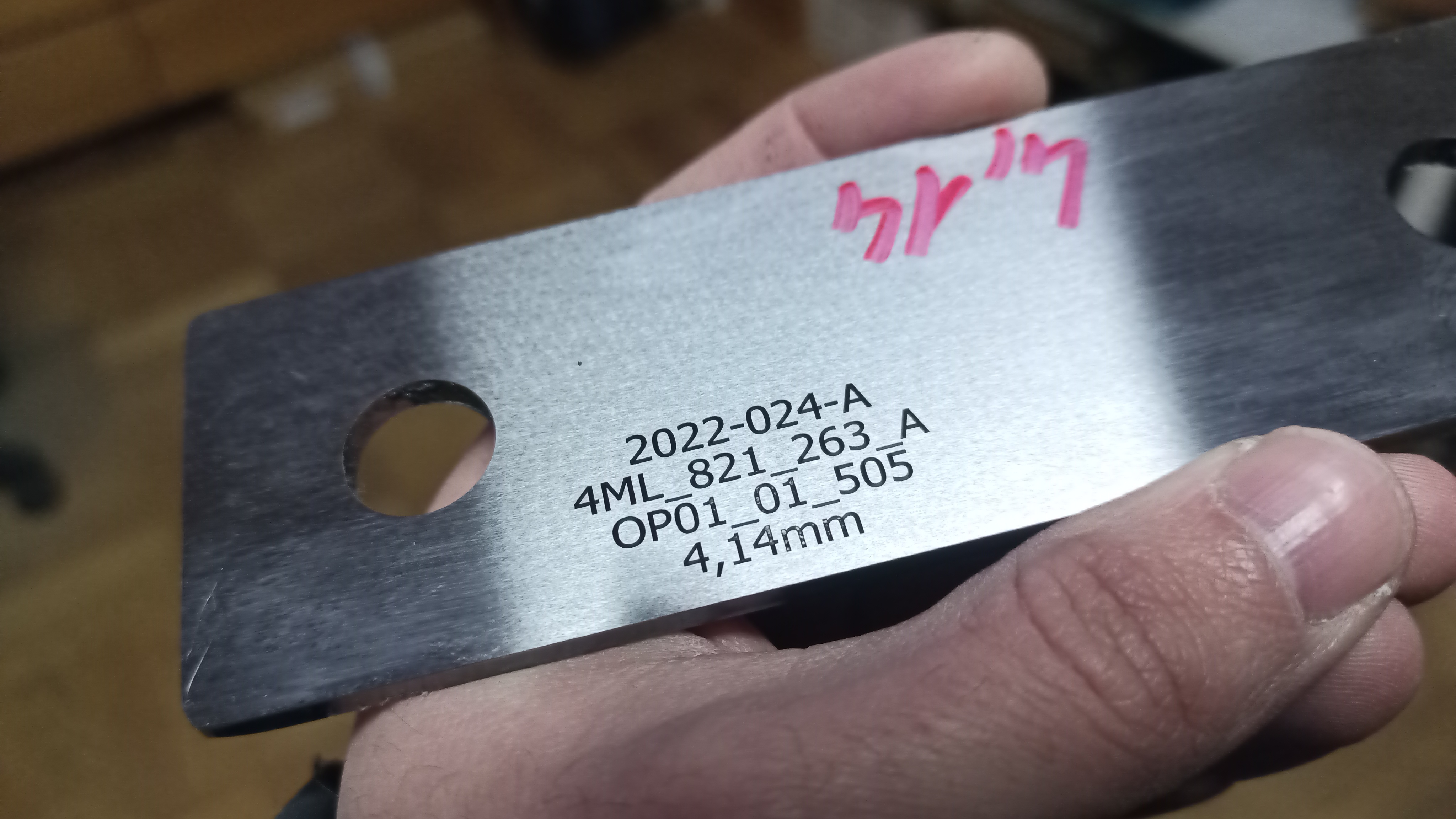

Tu je jeden aktuálny popis, ktorý nesmel zmeniť rozmer.

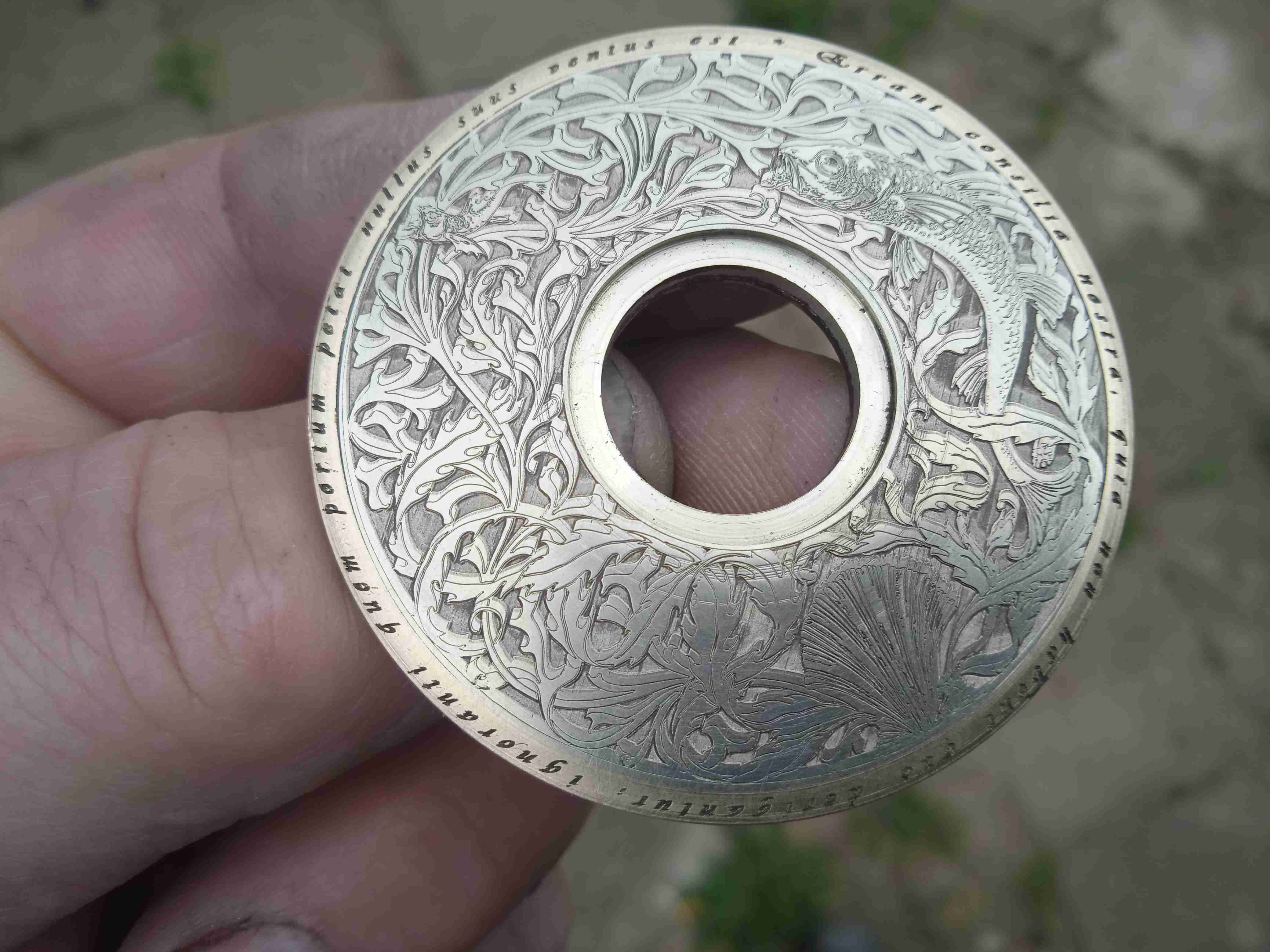

rybí mandala z alpaky zasazená do mosazi, vnější mosazný kroužek, kde je latinský nápis má 2mm, střed je vypouklá zalisovaná alpaka, síla cca 3mm, gravírováno do hloubky asi 0,4mm, ještě to musím vyleštit, okem to nejde vidět ale z foťáku koukám u středu jsou vrypy :)

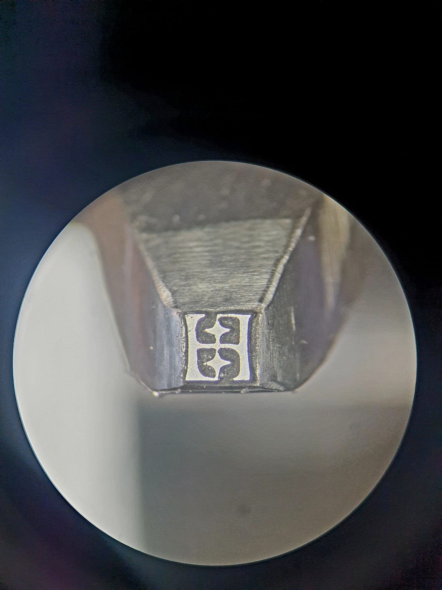

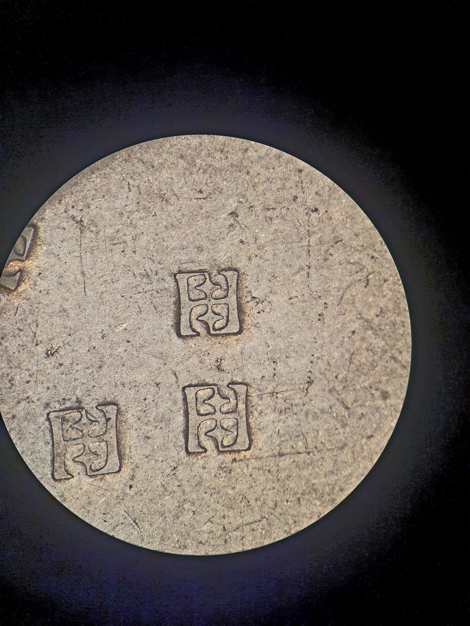

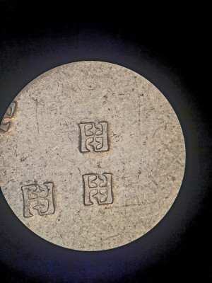

Ja som dnes robil kamošovi raznik, rozmer 2x2mm.

jergus.balaz píše: 4. 4. 2023, 4:11 Ja som dnes robil kamošovi raznik, rozmer 2x2mm.
do čeho jsi to pálil?
jergus.balaz
Příspěvky: 1789
7. 4. 2023, 12:41
tumlik píše: 7. 4. 2023, 11:46 do čeho jsi to pálil?
Ak myslíš oceľ, tak 19573.

jak jsem nahoře fotil tu mandalu v alpace, tak tam třeba při jemných gravůrách je opravdu zásadní jak jsou směry a jaká je rychlost...jednu jsem zkurvil a to pak bolí :(

Mimochodem za mandala je moc pěkná práce.
