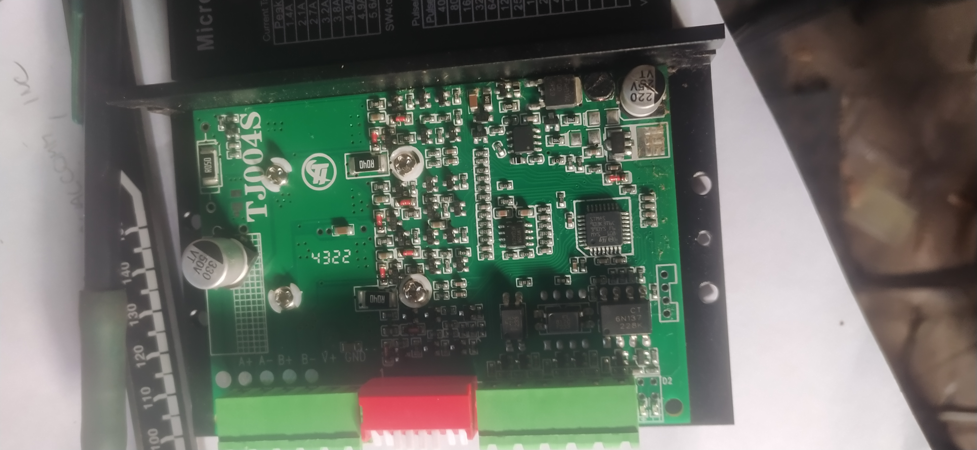

josef.polasek
Příspěvky: 65
Registrován: 13. 8. 2022, 11:23
29. 9. 2023, 6:52
zz912 píše: 28. 9. 2023, 9:31 Dokazal bys presneji popsat, co se stalo? Toto zni divne.
Při tom zkoušení toho enable zda není obráceně jsem vytáhl motor osy x a zkoušel jsem pootočit hřídelkou, abych zjistil, kdy jde do motoru napájení. Přitom jsem párkrá s motorem skutečmě pootočil. Pak jsem stroj vypnul a na druhý den jsem šel něco nastavovat v linux cnc, stroj jsem zapnul a po cca pěti minutách, kdy se se strojem nehýbalo, ale bylo zapleé napájení a já resil něco na počítači kondík osy x bouchnul.
Po vymene driveru vse jede jak má.
Co jsem hledal na netu, tak to není první pripad, kdy čínský driver šel do křemíkového nebo po tom co se zatočilo s motorem manuáně. a
A nebo jsem měl jen smůlu na vadný kus.

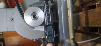

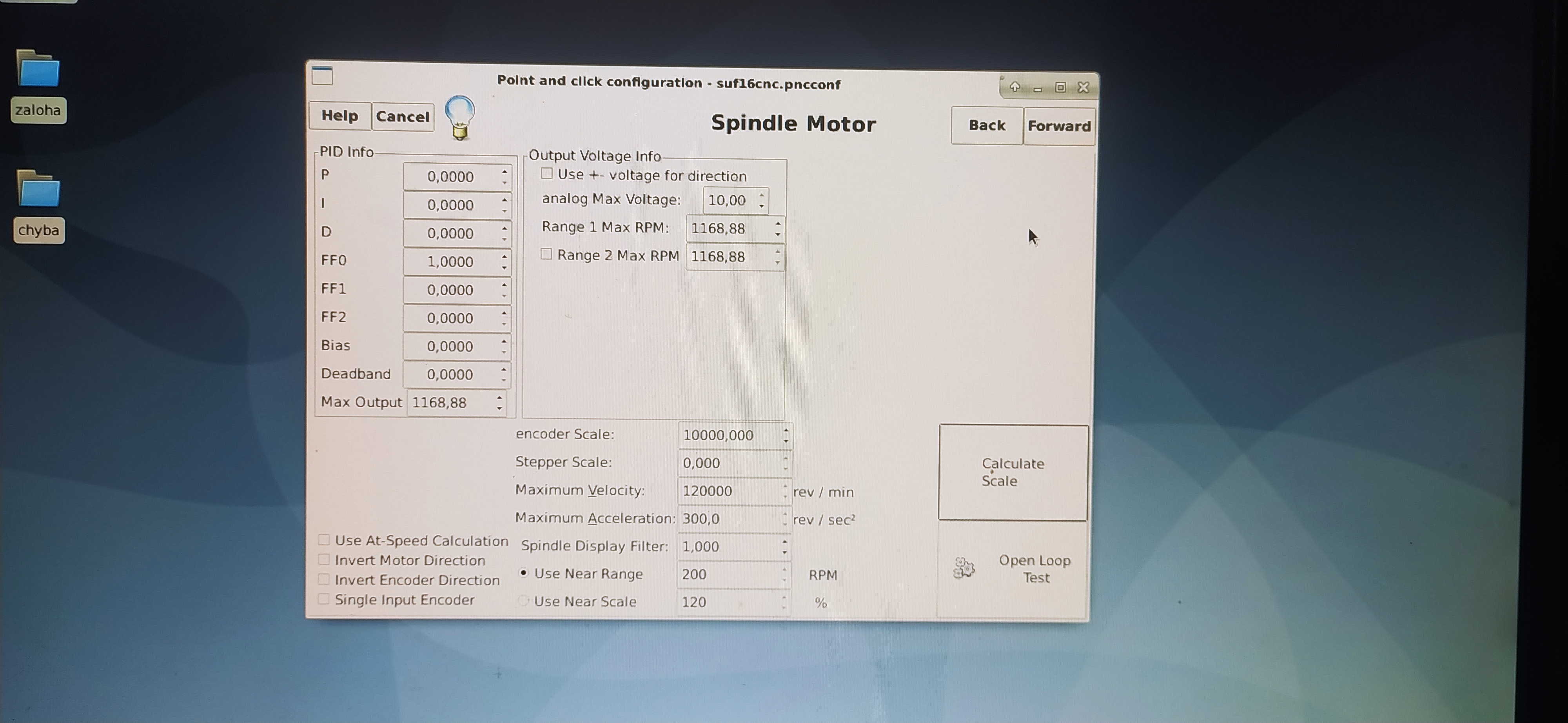

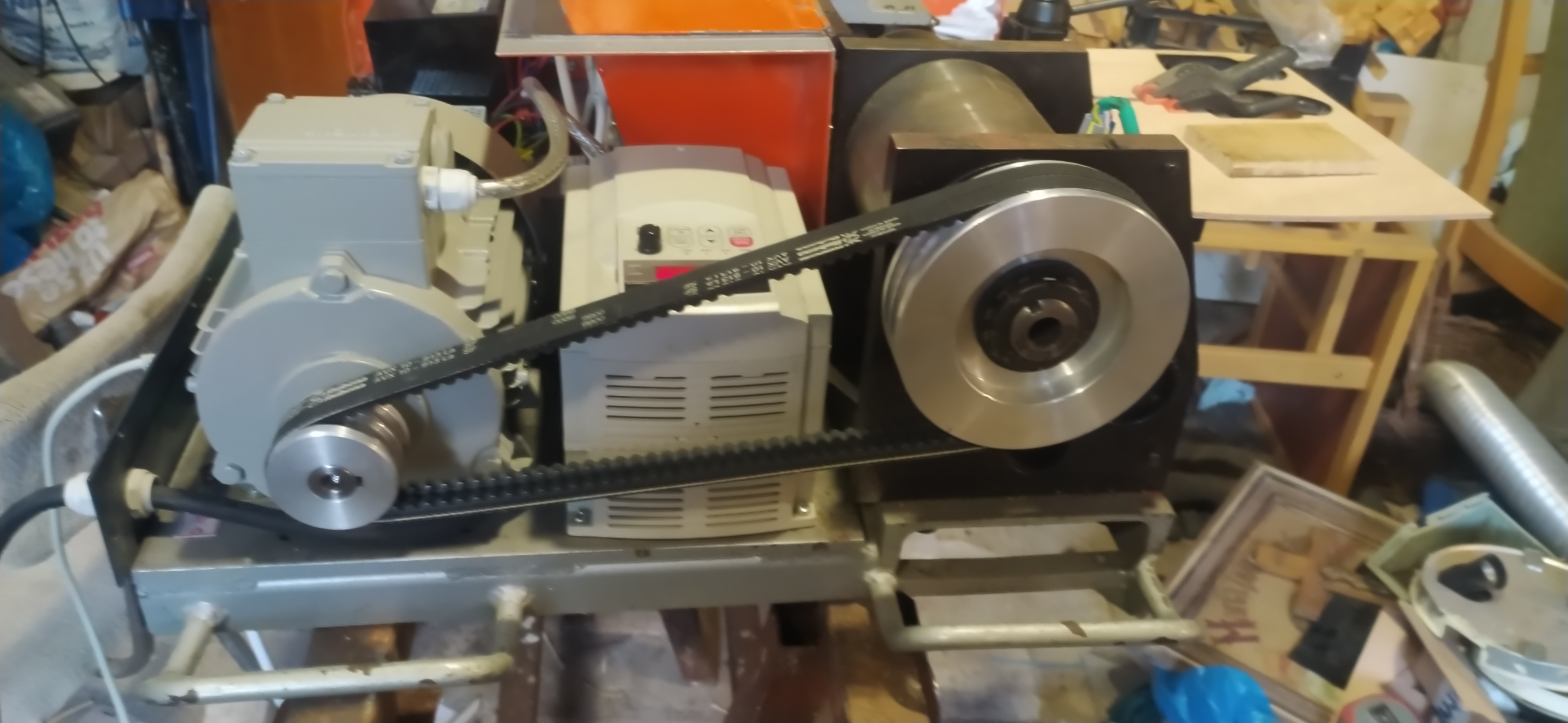

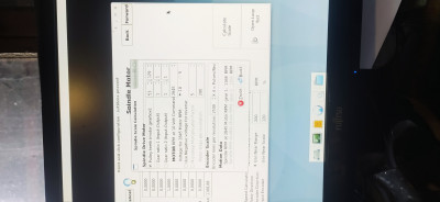

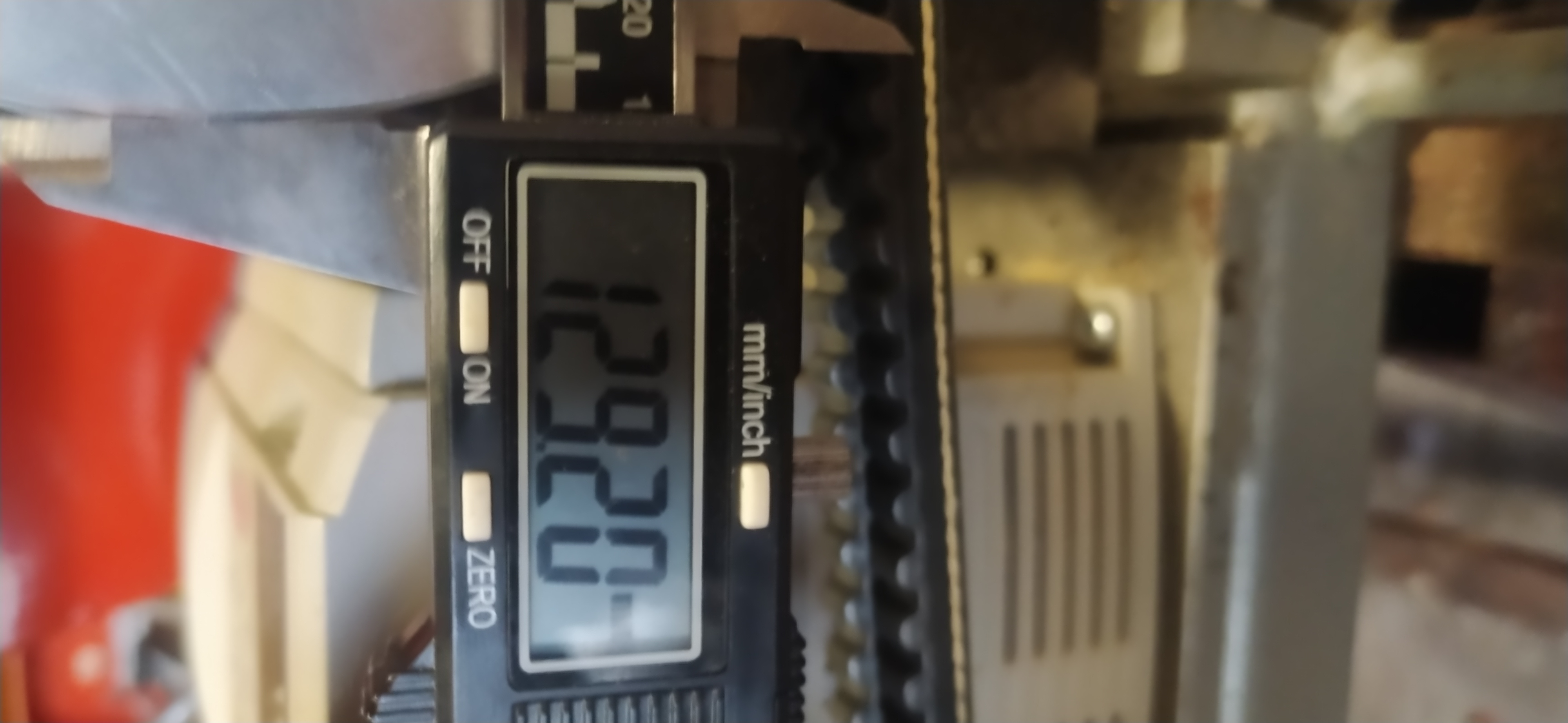

26. 10. 2023, 3:47
Tak jsem tu opět s prosbou.
Když dám například příkaz M3S100, tak reálně má soustruh 315 otáček podle pyvcp i podle měření externim digitálním otáčkoměrem.
Může mě někdo prosím nasměrovat co mám špatně?
Děkuji.
zz912
Příspěvky: 1628
28. 10. 2023, 12:19
Nooo, takhle na dálku se to špatně zjišťuje.
Předpokládám, že tam nemáš maximální otáčky 120000 rev/min ???
To si oprav.
Na motoru máš 2845 rev/min a na vřeteni 1168 rev/min.
Zkusil bych nastavit maximální otáčky a změřit napětí na analogovém vstupu měniče:
svorky 6-4 - referenční napětí
svorky 6-5 - řídící napětí
+ zjisti skutečné otáčky.
Od tohoto se půjde odpíchnout dále.
