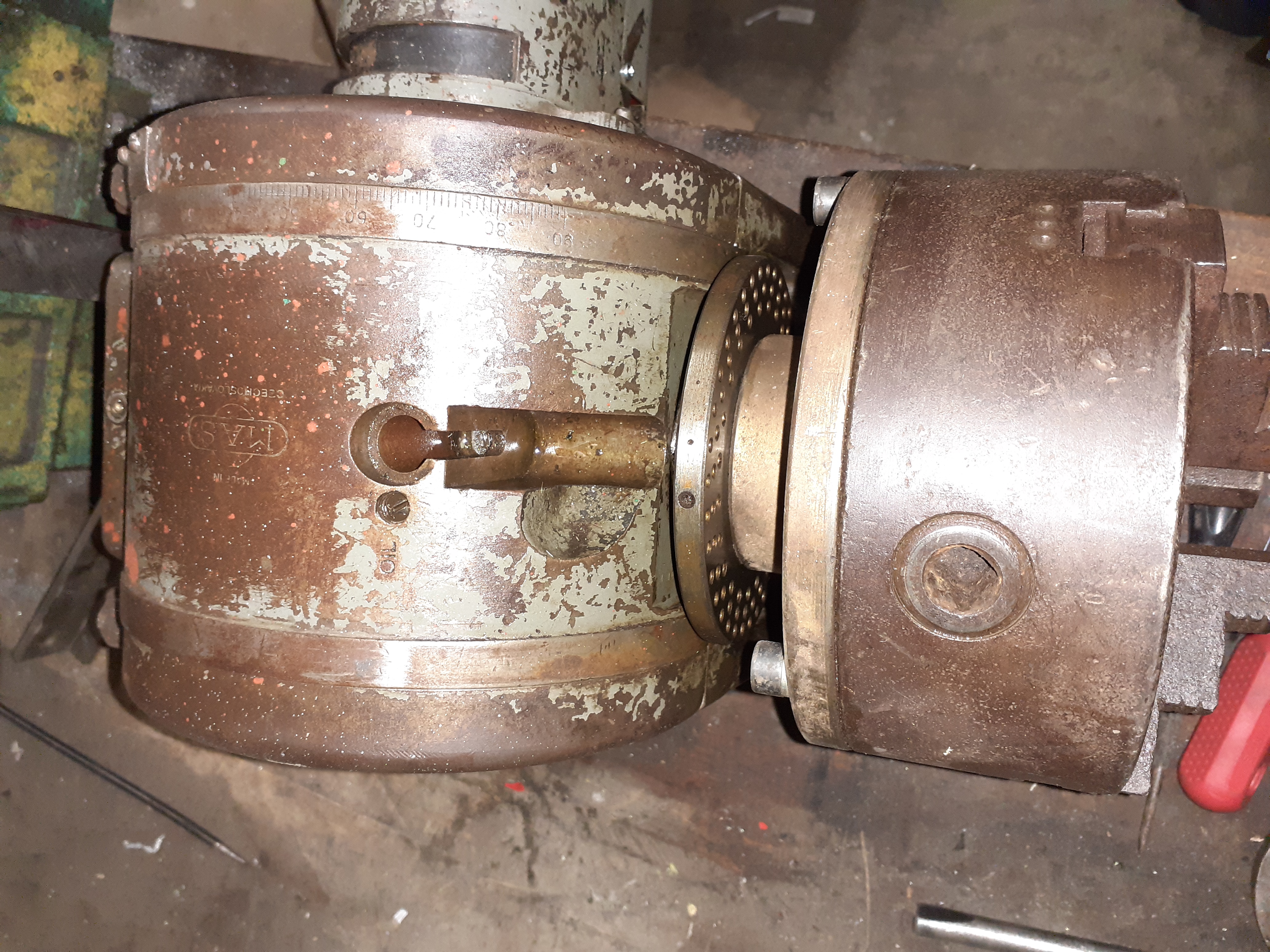

9. 4. 2019, 9:03
v děličce je dutina mk4 a zatím jsem našel trn se závitem UNEF 1-1/2" - 18 závitů na palec. Teď ještě sehnat přirubu a sklíčidlo. Nebo má někdo nějaký nápad?

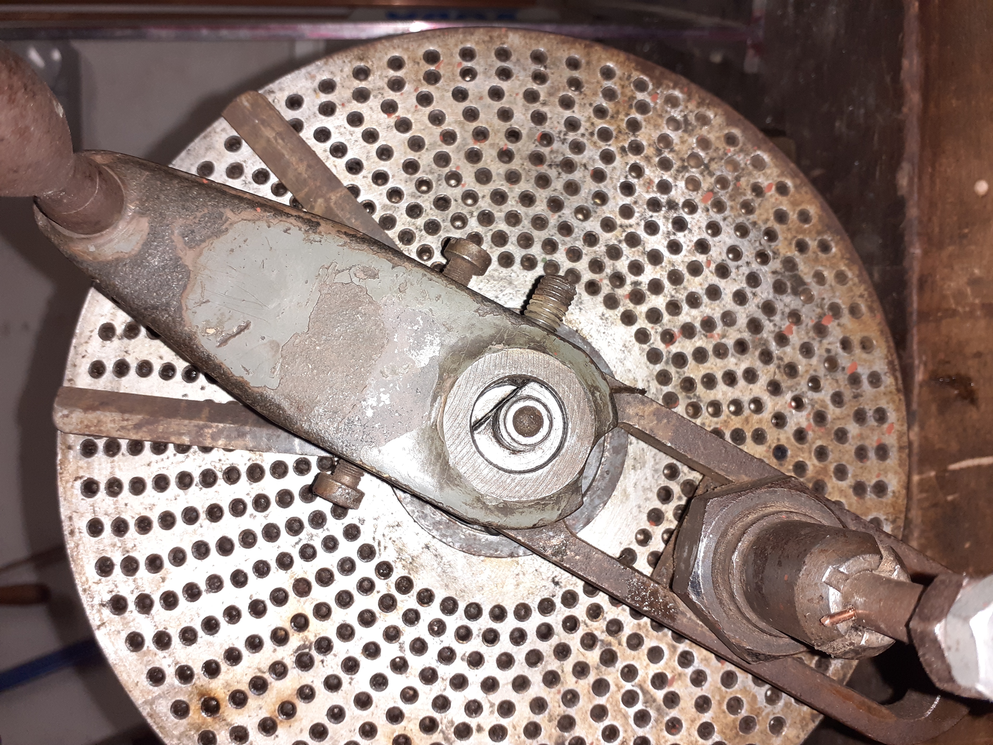

26. 1. 2020, 2:50
Asi si budu muset koupit menší děličku. Koukám po Tos DU 125. Je možnost dát děličku na každou frézku dopasovat ji pohon otáčení na výrobu šroubovic? Pokud by to nešlo koukal jsem na čínskou BS 0 nebo BS 1. Má ji někdo?
rehy1
Příspěvky: 188
Registrován: 18. 12. 2014, 2:18
7. 3. 2020, 6:24
Měl by někdo chybějící kousek?
Nějak nechápu jak má být přišrubovaná tak klika k ose.

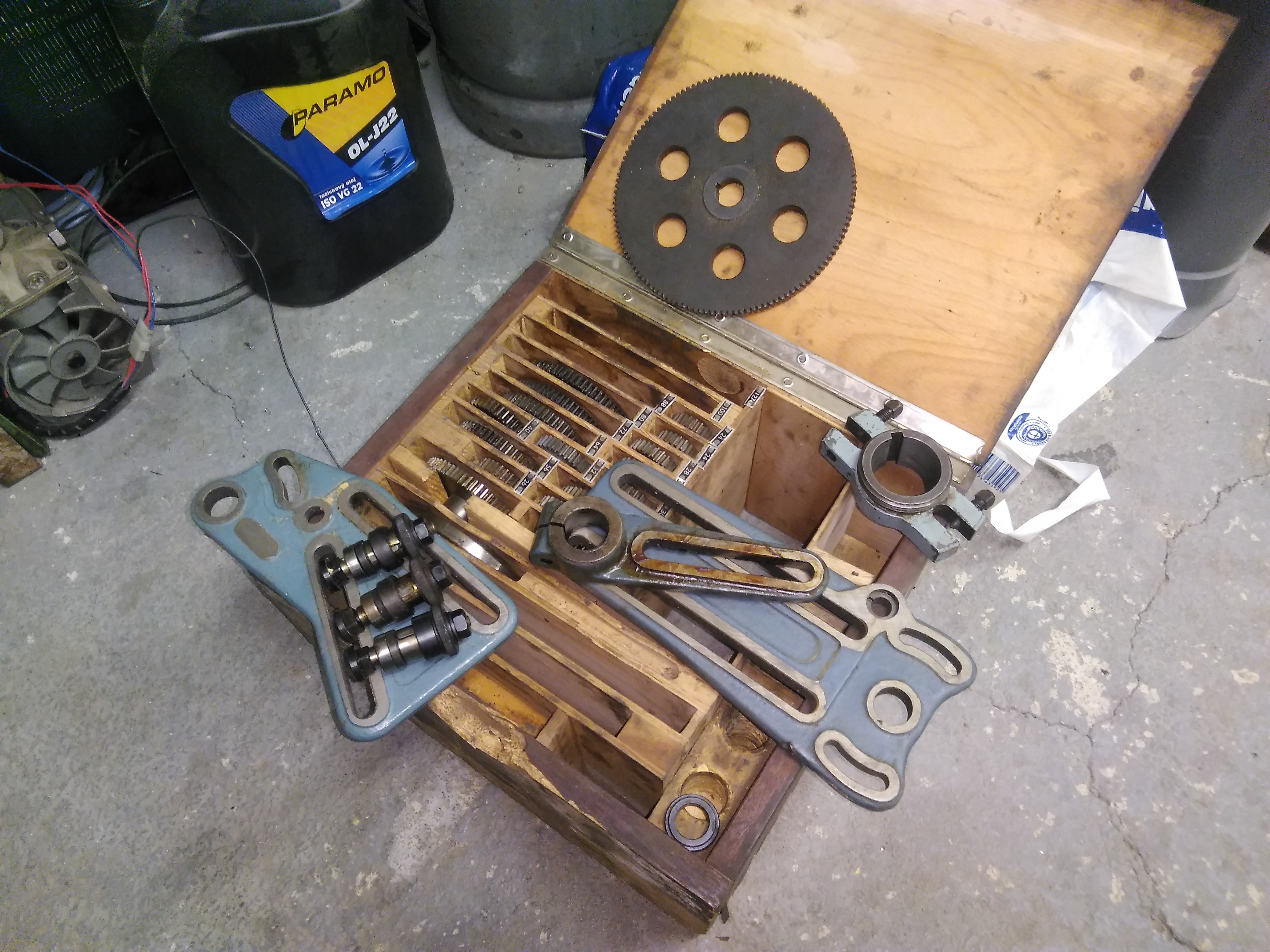

8. 2. 2021, 9:25
Zdravím, nejako som sa začal zaoberať kompletnosťou bedny prílušenstva k deličke TOF 100. Bednu som dostal k frezke akurat deličku som zhanal extra. Chcem sa spýtať čo mi tam chýba reps. mám to komplet? Viem že mi chýba koleso 100 a 88 zubov, vretenovu tyč som dal na prebrus kedze prislušenstvo je k 125ke deličke a vretenová tyč bola d-22mm a moje vreteno má ukončenie 18mm. Hlavne si niesom istý koľko čapov na výmenne kolesá tam má byť.

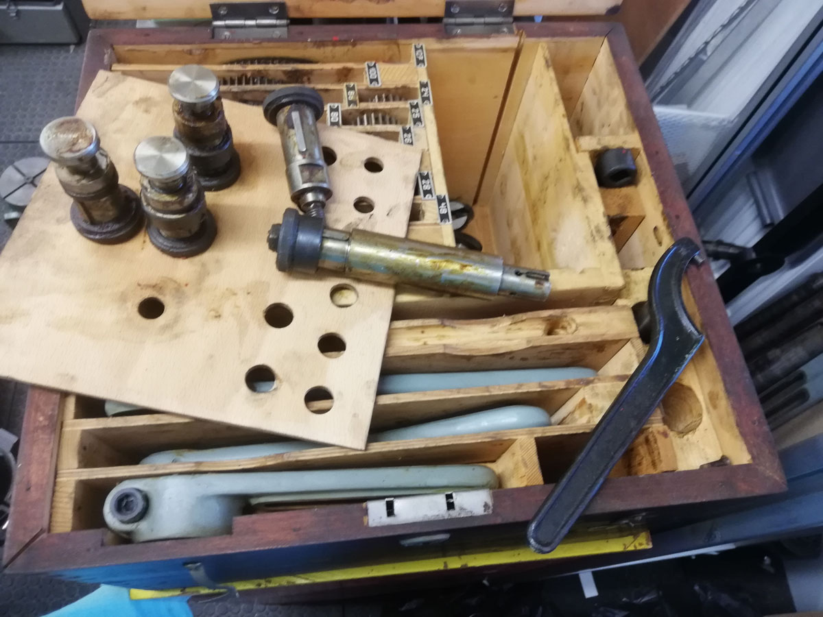

vrtani píše: 8. 2. 2021, 9:25 Zdravím...
Ahoj, posielam foto mojej bedne. Zdá sa, že tie 2 dlhšie čapy ti chýbajú. Ešte sú origo v bedni tŕne MK3 a Mk2 a hákový kľúč. Ale tie sa ľahko doplnia.
vrtani
Příspěvky: 120
Registrován: 12. 1. 2016, 5:42
10. 2. 2021, 10:27
Ten dlhý trň je vretenova tyč. A jeden čap mate naviac oproti mne. Na tej vytahovacej dierovanej lište by malo byt okrem skrutiek este co? Dakujem
Příspěvky: 3854
10. 2. 2021, 1:53
To netuším. Ani podľa návodu nemá delička viac príslušenstva, a toto je rozšírená verzia s možnosťou frézovania strmých závitov.
Možno tá doska sa používala ako vložka ešte aj do nejakej inej bedne k inému stroju. Ja som tiež po tom pátral čo chýba a ani na obrázkoch z bazára tam nebýva nič.

10. 2. 2021, 2:15
Bývajú tam ešte pevné hroty+ nejaké kľúče a podpera.

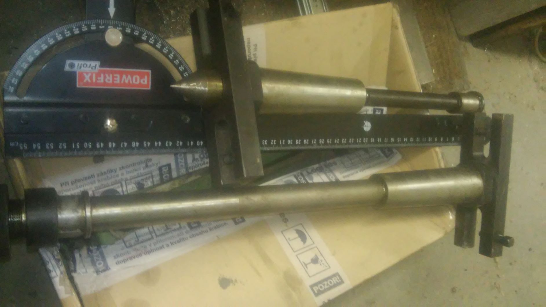

Krásný večer přeji
Když jste tady vzpomněli pevné hroty k děličce, nejsou to náhodou tyto?
Nikde sem je na děličce neviděl, ale byly a pasují k sadě kol k děličce tak nevím.
