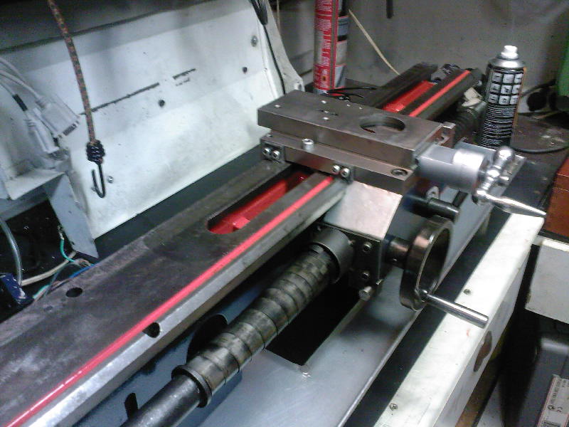

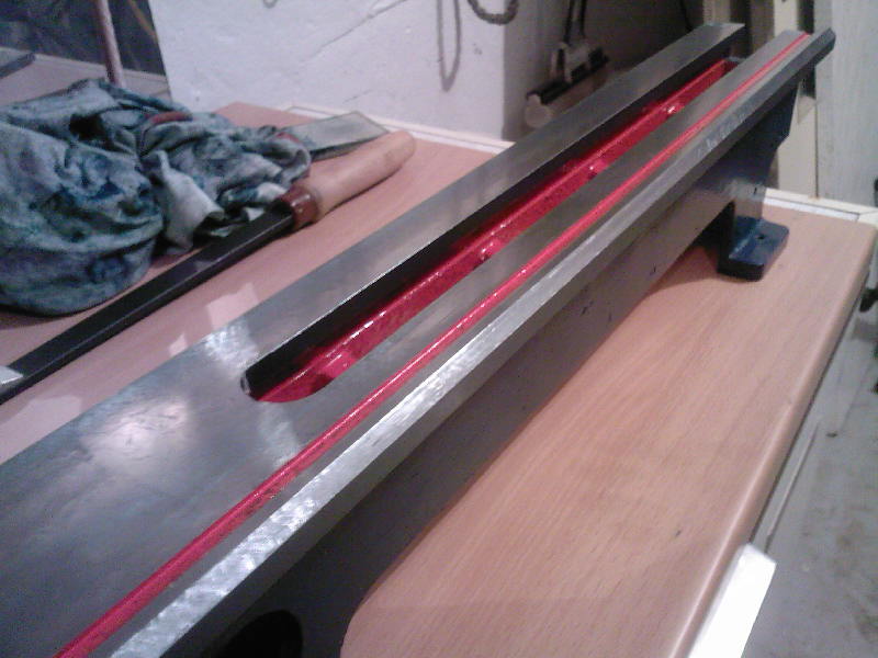

To lože bylo prohlí jako sviňa, skoro jako lavor. Nejvíc jsem ubíral na krajích a střed jen lechtal.
To je Asist? Na mojom Sieg C3 je lozko rovne, len spodok lozka nie je rovnobezny s hornou stranou. To som uz pred rokom neskrabal, nechal som si to na dobu ked nebudem mat co robitpotraviny píše:... No a výsledek je nesrovnatelný s původním. Saně krásně jezdí po loži až ke koníku, kde to dříve moc nešlo, pokud se nepoužila brutální síla.

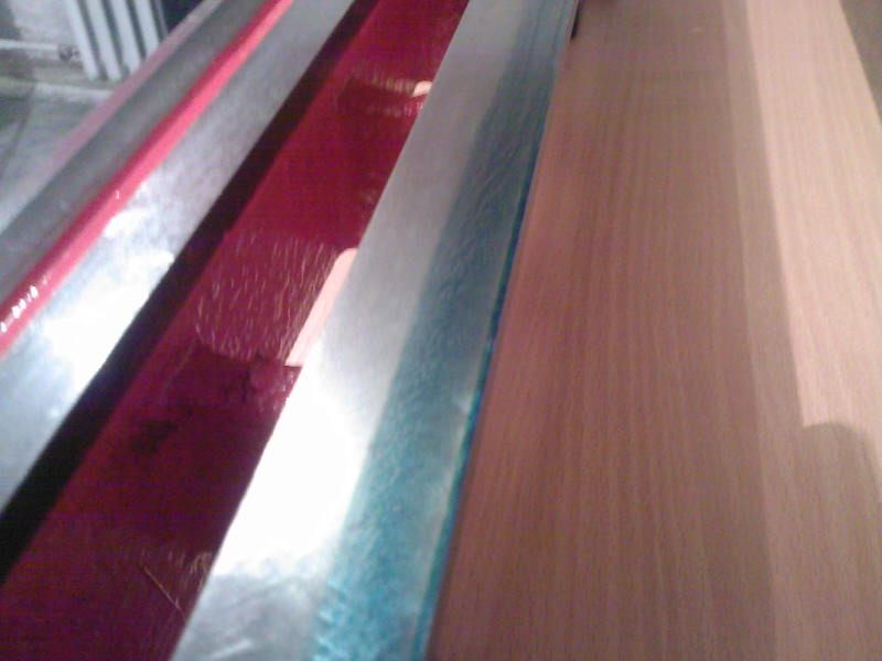

Zaškrabával jsem tak dlouho, dokud tenounká (skoro žádná) vrstvička na pravítku neotiskla celou plochu, no byl to opruz ale je to
Asi jsem šel moc do extrému, ale když už to bylo v rozborce a byla chť a čas, tak proč né. Dnes dopoledne jsem zase trochu pokračival a příští týden se vrhnu na vřeteník.

Jak si byl spokojenej s tím schaberem co jsi koupil na Aukru?Fungovalo těch 8břitů nebo jsi tam musel dát něco jinýho.
Jó dobrý, jen jsem musel na destičce vybrousit ovál, s těmi rovnými hrany to moc nešlo a navíc na škrábáná s destičkou 20mm je to už asi kumšt. S tou oválnou jsem bral středem destičky a OKmartinodipraga píše:Jak si byl spokojenej s tím schaberem co jsi koupil na Aukru?Fungovalo těch 8břitů nebo jsi tam musel dát něco jinýho.

Tedy Anglický čtverení palec 25,4mm2 ale kolik těch skvrn tam má být?Josef píše:Spíše se to uvádí na čtvereční coul.nemo píše:Tak to jsi rychlý, kolik jsi dával bodů na 2,5cm3?
