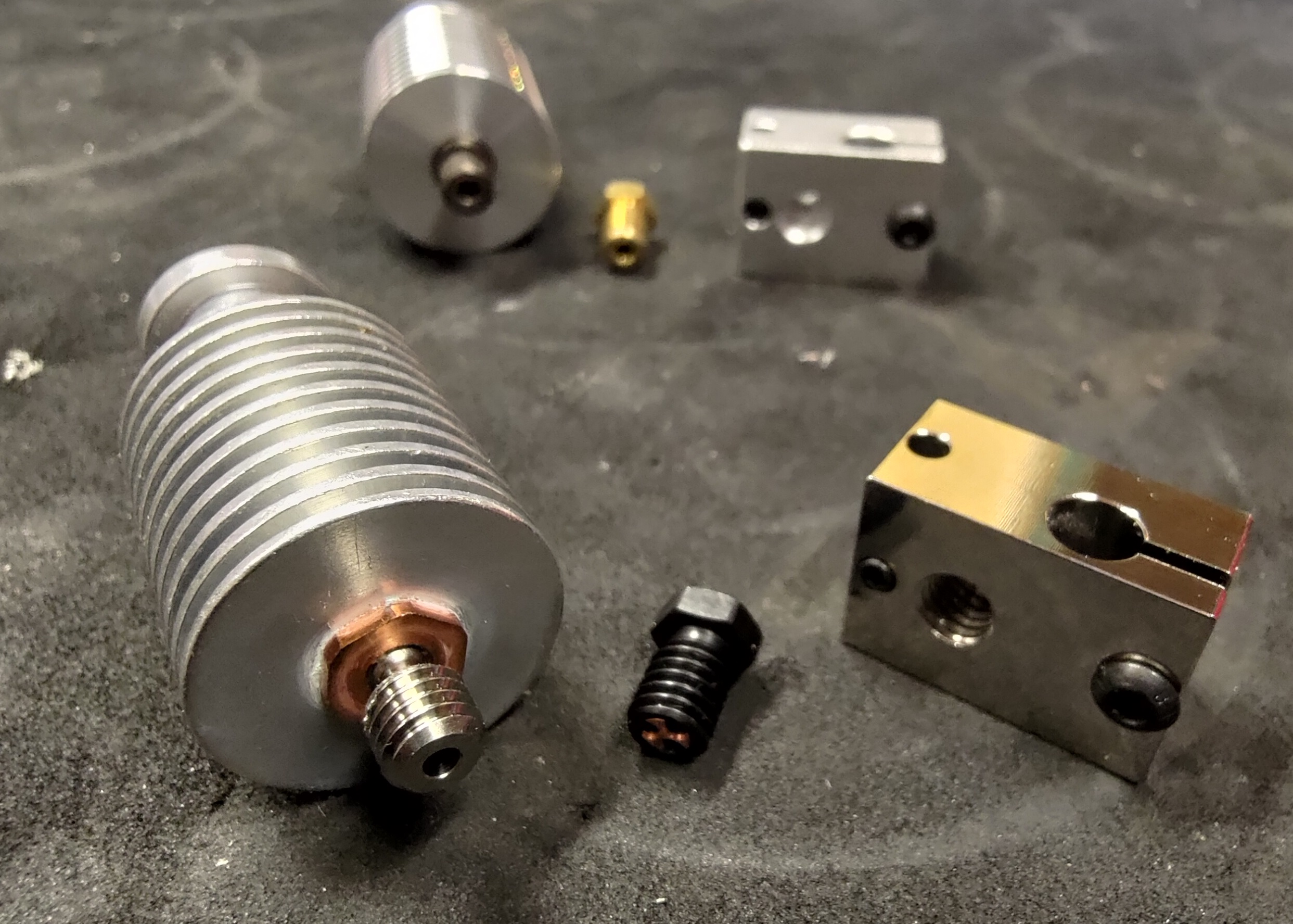

miv> ja mam na X1C uz nejakou dobu aftermarketovy hotend s vymennyma tryskama, daji se pouzivat kasicke E3D V6, jen se musi malicko odsoustruzit, aby nebyly delsi - jinak se kontraproduktivne chladi ofukem part fanu a nedosahnes vyssich flow.
https://vi.aliexpress.com/item/10050052 ... pt=glo2vnm
Ja tam pouzival i tvrde kalene V6 trysky s medenym insertem ktere mam odzkousene dlouhodobe s PA CF na Prusovi (viz foto) a nezaznamenal jsem krom moznosti vetsiho flow a snadne vymeny zadne zapory.
Nedavno dokonce tenhle klon upgradovali a delaji uz vlastni delene kratsi trysky s malym sestihranem i s tim medenym insertem, s kterou mas flow pres 25mm3/s bez kompromisu. Pak je ta Bambule teprve fofr. Viz link.
