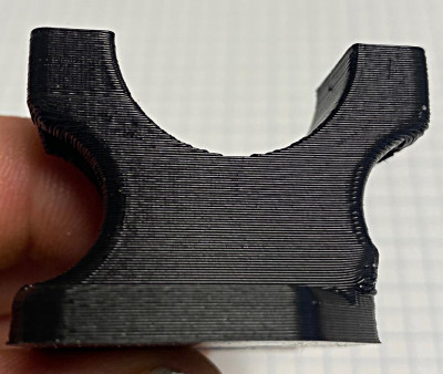

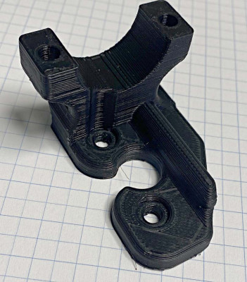

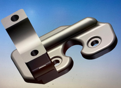

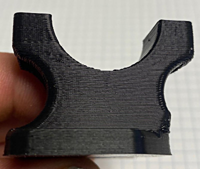

Zadání od manželky bylo jasné: "Potřebuju opravit držák displeje na kolo".
Displej jejeden z nejčastějších (C965) z elektrokola. Připevnění na řídítka je ale vysloveně čínské, tedy na nic.
Vzal jsem šupléru, displej a začal navrhovat. Za půl hoďky byl prototyp a za další hodinu i vytisknutej. Po konfrontaci s realitou kola jsem udělal ještě pár úprav a tady je výsledek.
Model
Model
Realita - velikost 62x34x30mm
Pohled z boku průměr díry je 23mm
A teď to, proč ten příspěvek vůbec píšu. Zahrabošil jsem ve skříni a objevil fakt zajímavý filament. Jmenuje se "E.P." a je od Smartfilu. Minule jsem psal o PLA od Poly Terra, že je to výborné a na rozdíl od normálního PLA se to dá obrábět. Tak to EP je ještě lepší. Je tvrdší než klasické PLA a dá se obrábět stejně jako ABS, dokonce se dá i brousit. Tisk je stejně pohodový jako u PLA.
Parametry tisku: 203°C tryska, 50°C podložka, tryska 0,6mm, vrstva 0,3mm, infill 70% a rychlost 100mm/s.
První prototyp byl z ABS a druhý už z EP. Když jsem chytnul ABS do svěráku, tak jsem ho kleštěma ulomil. U EP jsem s tím musel ale fakt rumplovat.
