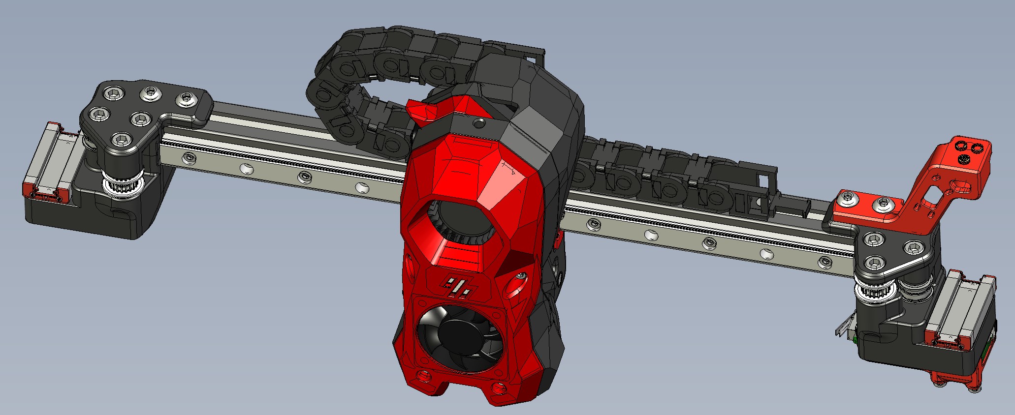

ps. co jsem koukal do různých slicerů, tak Voron 2,4 tam má většinou v profilech přednastavenou rychlost 60 -120 mm/sec (což mi nedává moc smysl - vzhledem k vynaloženým prostředkům a času)
např. s V400 tisknu většinou konzervativní rychlostí 200-300mm/sec dle materiálu + zrychleni 10 000mm/s² / první vrstva 65mm/sec
ps. chystám se na trochu upraveného Vorona : 600x600x350mm, silnější vnější rám z profilu 40x40mm,CAN bus, jiný extruder , HDMI 7´ ...
... aby to mělo nějaký smysl, tak to musí tisknout min 250mm/sec

... plany tady maji desitky snilku, ich to realne postavil, snad slovo "chystam " ... 2038 ...pretvoris na realitu. Jsem zvedavy, jak gantry v te hmote budes brzdit, pri 600 se to bude klepat jako ratlik, ale papir snese hodne :-) Uz pri 350 delce s tim vyvojari dost bojuji.

jde jen o to maximálně snížit hmotnost této části - easy

Když to je aesy, tak už doufám stavíš ? Stealthburner s taptapem má 500gramů, to ti s tou délkou 600 bude slušně cvičit, když uz na 350 je to rozklepaný, respektive to bude prohnuté už svojí vahou bez pohybu. Za ty roky tady na foru jsme zde načetli stovky snílků, kteří nikdy nepřekročili svůj stín směrem do reality. Presidentkou hvězdné pěchoty je frézka Pavlína, tak doufám, že nerozšíříš tyto řady :-)
Vorona lze pojmout i takto: Obrázek
