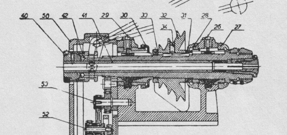

A otazka od cloveka, co nikdy vyrazne nesustruzil - Je to upinanie za chodu nutne? Ja nemam problem si zastavit sustruh, upnut to a dotiahnut rucne. Alebo je problem, ze sa to pri obrabani neustale povoluje a je to teda nutnost?
Trosku som riesil dilemu predneho a zadneho loziska, resp. som sa zamyslal, preco to dost ludi matie. Nadobudam dojem, ze niekto (aj moj stroj bol tak nastaveny) ten klin (skrutka 29 a 26) vyuziva na vymedzenie radialnej vole, pretoze sa mu hlavne zadne lozisko zasekne v liatinovom chassis.
Vysvetlim:
- Predne lozisko funguje podla teorie aj manualu spravne. Ked som povolil oba stahovacie kruzky resp. matice 27 a 28 a samozrejme povolil aj skrutku 26, tak vreteno sa v tomto lozisku pohybovalo uplne volne. Tzn. na radialnu volu sa pouziju stahovacie kruzky 27 a 28 a klinom resp. skrutkou sa to len zaprie / zaaretuje, aby sa to nepohlo - kruzky/matice stahuju lozisko smerom k osi a klin to natahuje v smere od osi a tym je to skutocne zafixovane.
- Zadne lozisko sa spravalo inac. Mal som povolenu maticu 30 a aj skrutku 29 a hriadel sa ani nepohol. Najprv mi to prislo logicke, kedze ten klin resp. skrutka 29 bronzove lozisko roztlaca do stran a tym zvacsuje jeho priemer. Problem je vsak v tom, ze medzi segerkou a tou matkou je znacna vola, tzn. matica funguje spravne len "jednosmerne" - pri dotahovani sa lozisko zatvara, pretoze ide do kuzeloviteho chassis, no pri povoleni je tam urcita mrtva zona, kym sa zaprie o tu segerku a vytiahne lozisko z chassis. Niekto si to potom nemusi uvedomit a miesto toho, aby sa matkou uoprel o segerku, tak si pomoze tym klinom a tym povoli lozisko resp. hriadel.
Prepacte, ak miesam 100x prevarenu vodu, aj som si susednu temu precital no neviem sa tohto pocitu zbavit, ze sa na vymedzenie vole pouzivaju dva sposoby, ktore sa navzajom biju. Mne osobne je sympaticke a zatial teoreticky pocuvat navod na obsluhu, tzn:
Radialnu volu vymedzit kruzkami / maticami a pozor - pri zadnom lozisku je to "jednosmerne" a potom to poistit aretacnymi klinami. Pri vytahovani vretena je nasledne nutne bud maticu opret o segergu a vytlacit z chassis - tym sa vsak rozsteluje geometria toto a treba to spravit nanovo, alebo si pomoct tym klinom a vratit to to povodnej polohy - tu vsak mam obavu z urcitej pruznosti a pamate toho materialu. Asi by som to vzdy pri vymene spravil cele nanovo.

Pro Sancho Panza - Díky za popsání jak se chovají kleštiny na MN80 a co s tím. Také jsem přišel na to, že do kleštiny můžeš upínat materiál průměru který je daný průměrem kleštiny a menší tj do průměru kleštiny která je pod v sadě. Jeli průměr trochu větší jak jsi psal tak materiál poškrábeš či pomačkáš hranami rozříznutí kleštiny.
Ale jedna zajímavost mně zajímá - píšeš, že Schaublin to má řešené lépe, ale když jsem se zajímal o možnost náhrady českých kleštin, tak jsem kdysi zjistil, že schaublin dělá prakticky stejné kleštiny s jediným rozdílem (alespoň co jsem tak nějak rozeznal podle tabulek) a to je, že schaublin má upínací závit metrický nebo witvort (to už si přesně nepamatuji) a české kleštiny mají trapézovou divočinu. Že by to bylo tím, že jsou o ty dvě až pět stovek větší?
Jinak protože jsem nedělal serie tak jsem za chodu obrobky (materiál) neměnil a když jsem to zkusil, tak mně připadalo, že si říkám o pošramocení prstů. Takže by mne také zajímalo jak to dělat správně.
Pro MarosD - S těmi ložisky ti nepomůžu - já jsem se snažil postupovat podle manuálu na MN80 a je to už dlouho. Jediné co si pamatuji, tak že jsem zadní ložisko utáhl tak, že šlo vřeteno celkem hůř otáčet rukou. Pak jsem utahl rozpěrný klín a šlo to pak lehce - to jsem si několikrát zkušebně zopakoval a když jsem si myslel, že je to dobré tak jsem to nechal tak. Pak jsem nechal soustruh běžet naprázdno (samozřejmě řádně namazaný) a když se ložiska nehřála tak jsem byl spokojen. Jediná věc kterou bych doporučil když to budeš rozebírat, tak vyměň ty filcové knoty.

Ano, to dava zmysel taktiez.
Problem len zostava, ze manual radi povolit vrchne kliny, co svojim sposobom pri zadnom lozisku sposobi, ze sa vreteno stane nehybne, pretoze zadne lozisko ostane zaseknute v chassis. Asi rozumiem kazdemu pohladu na vec a rovnako aj rozumiem tej neustalej dileme ako k tomu pristupovat. Ten Tvoj pristup sa mi paci a v podstate koreluje s mojim uvazovanim. Tym co si napisal zabezpecis aby oba mechanizmy (matica aj aretacny klin) boli "boli v zabere" a nestalo sa, ze jeden bude volny a druhy zas prehnane stiahnuty.

Trosku se zde zapojim do otazek. Postup vymezeni vule lozisek mi je celkem srozumitelny. Zajimalo by mne vsak kdy merit predepsanou vuli. Za "studena" nebo za provozni teploty? Selsky rozum mi pravy ze za provozni teploty, aspon jsem to tak delal, ale nikde jsem se toto nedocetl. Diky za odpoved.

Ano, niekolkokrat som to cital, len som sa zarazil pri tomto:
Vrchní šrouby prochází odlitkem a jejím závitem jsou přišroubovány do klínků. Ve chvíli, kdy se daný šroub začne utahovat, tak se přes jeho závit začne zvedat klínek, který svými bočními plochami začne rozvírat ložisko a vytvoří tak nepatrnou vůli umožňující hladké otáčení vřetene.
Při povolení šroubu naopak klínek klesne, ložisko se stáhne a vřetenem nelze otáčet.
Pride mi to trosku nelogicke, pretoze jednak na jednej strane mam mat povolene kliny a jednak utiahnute, aby som vretenom vobec dokazal otocit a nejaka vola vobec mala zmysel.
Akoby tam chybal krok, ze zadne lozisko musi byt vytiahnute z kuzela chassis.
Tzn. mam povoleny klin, lozisko je "vonku" a radialnu volu nastavim tak, aby slo vretenom otacat mierne tazko pritahovanim matice. Potom klin pritiahnem aby to slo trosku lahsie. Ked klin opatovne povolim, tak by to podla mna malo ist opat tazsie, ale mozne otacania. Tzn... "nelze otacet" scenar by nemal nastat.
Tu mi prislo, ze sa tie nastavenia medzi sebou biju. Podla mna, by sa vreteno malo pri povoleni klinov vzdy otacat, aj ked tazsie (podla manualu, ktory sa pri nastavovali vole vzdy odvolava na povolene skrutky. )

MarosD píše: 24. 8. 2023, 8:06 A predpisana je aka? Vychadzas podla toho ruskeho videa, kde chlapik prevliekol vretenom tycku a meral volu hodinkami pri urcitej pake? V manuali som sa o nejakych predpisanych volach nedocital.
Axialnu volu asi tiez nie je dobre z hladiska teploty dat uplne na nulu, ci?
Radialni vule je pospana v manualu na 0.01 - 0.015mm, pri praci v trvale vetsich otackach zvetsit na 0.02-0.03mm. Do vrtani vretene se vlozi paka zhruba 500mm dlouha (podle tveho popisu asi jako ten rus). Ale neni popsano jak velikou silou.
Axialni vuli jsem se docetl zde na foru v tom druhem dlouhem vlakne na 0.1mm, nastaveni sparomerkou.

MarosD píše: 24. 8. 2023, 8:04 Ano, niekolkokrat som to cital, len som sa zarazil pri tomto:
Zadni lozisko nemusis vyndavat aby jsi vymezil vuli na prednim lozisku a vice verse. Proste vymezis loziska postupne.
Vymezni vule na prednim lozisku:
- zadni loziko ma utahnuty sroub s klinkem (lozisko je rozevrene)
- na prednim lozisku povolis sroubek s klinkem (lozisko se sevre)
- pak podle toho jestli chces vuli zmensit, zvetsit povolis predni nebo zadni matici na prednim lozisku a druhou adekvatne tomu povoleni pritahnes
- utahnes sroubek s klinkem a tim to lozisko lehce rozevres (lehce se zvetsi vule) a zajisti se v domecku

Jasne, to fungovalo. Predne nebol problem, to sa spravalo normalne. Lenze zadne som mal zarazene v chassis aj pri povolenej matici (neoprela sa o segerku) a ked ten zadny klin bol povoleny (podla manualu), tak bolo nemozne s vretenom pohnut (logicky, z principu a tzn. si to odporovalo s manualnom a vymedzi volu pri povolenom kline nie je mozne). Narazal som na toto.
Akoze chapem ako to spravit, len je v tom zmatok. Mozne ked ste vy v tom zbehnuti, tak to ide automaticky a bez obav. No ja chovam k tomu stroju velku uctu a nechcem to nejako neodbornym zasahom pokazit.

Nevím jestli nedochází k nějakému nedorozumnění a ztrátě v překladu :-). Mne ten postup celkem fungoval / funguje.
Teď moc nechápu já tvůj popis výše, pokud se ti ta matice na zadním ložisku neopírá o segrovku (matice nevytahuje ložisko z dutiny). Tak vtlačuje ložisko do dutiny o čelo ložiska. A pokud ji máš povolenou někde mezi čelem ložiska a ségrovkou tak to k ničemu není.

Měřit můžeš co chceš, stejně naměříš píp a stejně je to spíš k ničemu (při tom, jak to je obvykle zbastlený).
Vůle musíš nastavit tak, aby se to při provozních otáčkách, co chceš používat se to neutahovalo :lol: .
Bohužel to u 80 obvykle je tak když to nastavíš tak aby to běželo dobře na maximu (tj. cca 2000 ) tak je dole je to volný a má to tendenci kmitat a nedrží to rozměry jak má.
A naopak :lol:
Když nastavíš vůli dole jak by to bylo třeba, tak nahoře se to utáhne do 5-10 minut.
Já mám to tak, že to je schopné trvale běžet na ty 2000 a když to má trvalou provozní teplotu, tak je vůle "nepatrně víc než nic" - odhadem tak stovka a půl.
Tj, co nejtěsnější, ale aby se to neutahovalo.
Pravděpodobnost, že se ti to podaří nastavit líp je čistá nula - to by to muselo mít mazání oběhem a být to o kategorií líp udělaný.
I tak ale není problém v serií točit v půlstovce (na malých dílcích) - samozřejmě ale i zbytek mašiny musí být v dobrém stavu.
