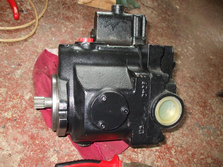

Příspěvky: 23334
17. 5. 2016, 8:57
jsem onehda cistil cerpadla z japoskejch soustruhu
meni se tam automaticky vysun lamel podle tlaku na jakem to zrovna tlaci (chodi v tom posuvne krouzek co dela steny komory)
tj rychle to naplni nezatizeny valec olejem a jakmile se opre a vzroste tlak tak se to cerpadlo uvnitr prestavi tak ze to nedava tolik objemu ale vyssi tlak
motor je tudiz zatezovany konstantne
qwer
Příspěvky: 1434
Registrován: 8. 4. 2008, 8:09
17. 5. 2016, 9:15
Čerpadlo na podobnou funkciou som onehdá plánoval na hydropohon kosačky, dokonca som ho aj zohnal, no kosačka nakoniec bola z obchodu :(
