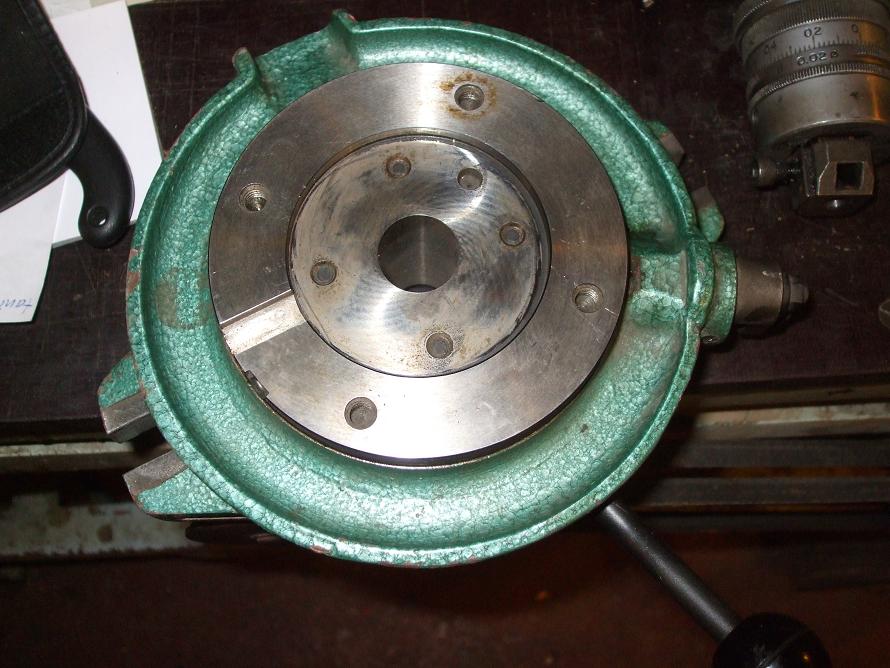

Ahoj, dostalo sa mi do rúk niečo zaujímavé. Vyzerá to ako príslušenstvo na nástrojársku brúsku (veľkosťou a tvarom podstavy).
Fotka je v malom rozlíšení, ale snáď to niekto spozná.

Na brusku se to dá taky použít, ale spíše bych řekl že to je "anglický spodek" ( správně asi základní dělící přístroj nebo tak nějak) což je spíše frézácká záležitost. Používá se k rychlému upnutí a základnímu dělení obrobku. Upíná se do výměných kleštin. Dělaly se v různých velikostech. Naposled jsem to použil v učení, což je už hnusně dávno.
qwer
- Příspěvky: 1448
- Registrován: 8. 4. 2008, 8:09
Mám podobnú deličku, podla výmenného kotúča sa dá deliť na 12,15, 16 dielov. Je tam Mk3 skrátená dutina, alebo sa tam dá nahodiť 160-tka sklučidlo, používam ju pri frézke

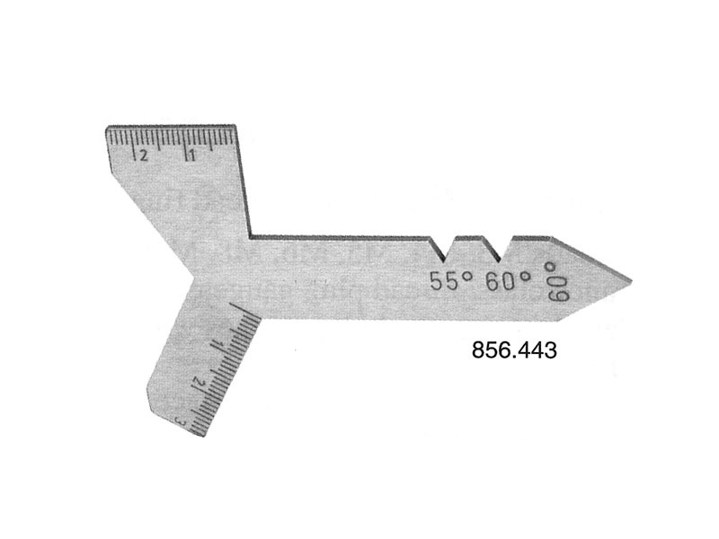

Starý děkové používali tohle:
Zdenek Valter
- Příspěvky: 5476
- Bydliště: Ústí n. L.
Kde to roste?origosch píše:Starý děkové používali tohle:
Jak se to dá sehnat?

třeba tady http://www.sometcz.com/obchod/ostatni-m ... -na-vrtaky" onclick="window.open(this.href);return false;

Měrku znám a mám. Hlavně na větší vrtáky užitečná věc, ale když chci aby vrták 6,9 vrtal díru 6,87 a ne 6,98 už moc nepomůže. Na to sice slouží výstružník, ale strojně nabroušený vrták to přece jen plní lépe než broušený ručně.
