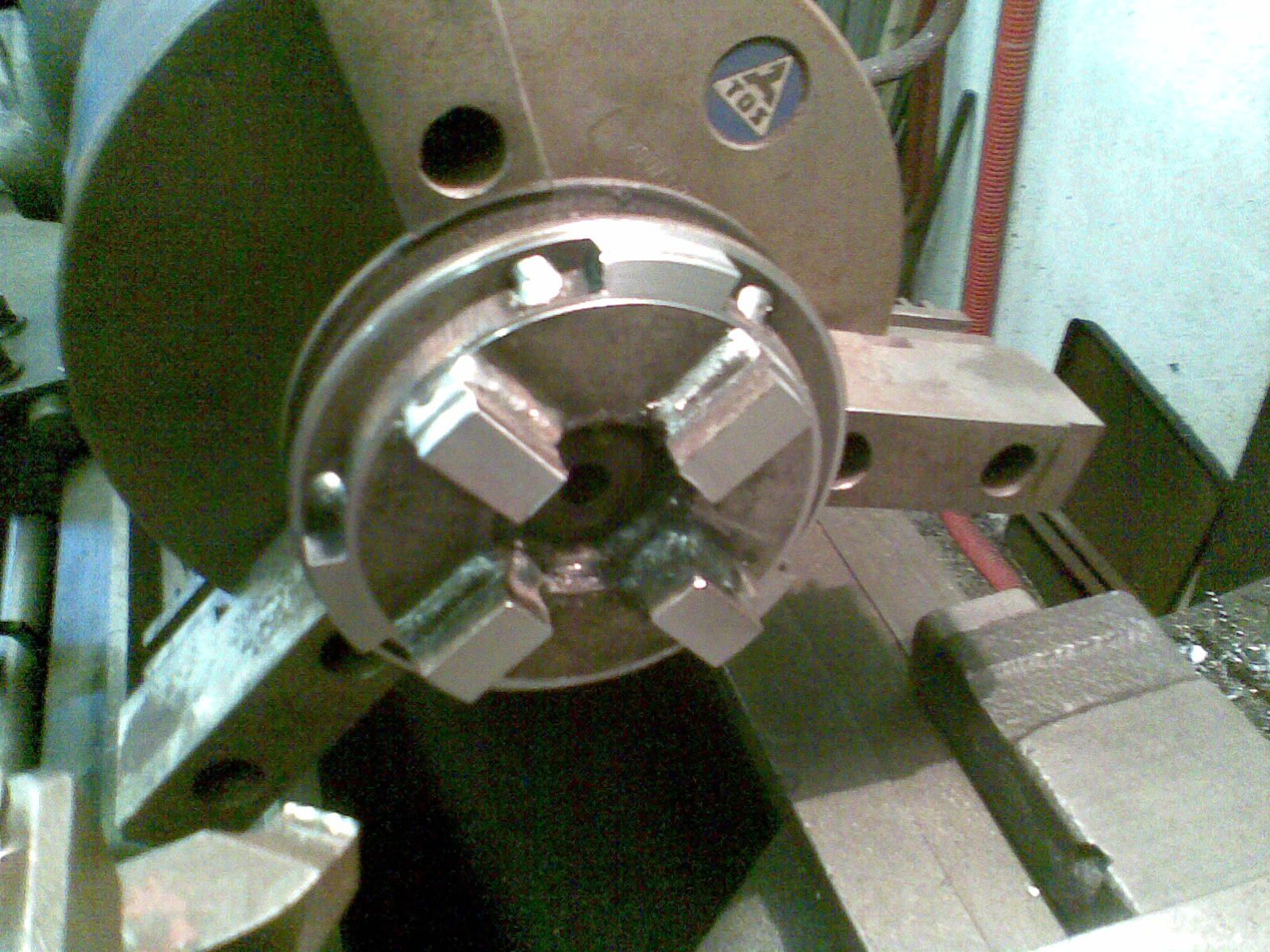

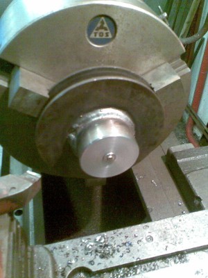

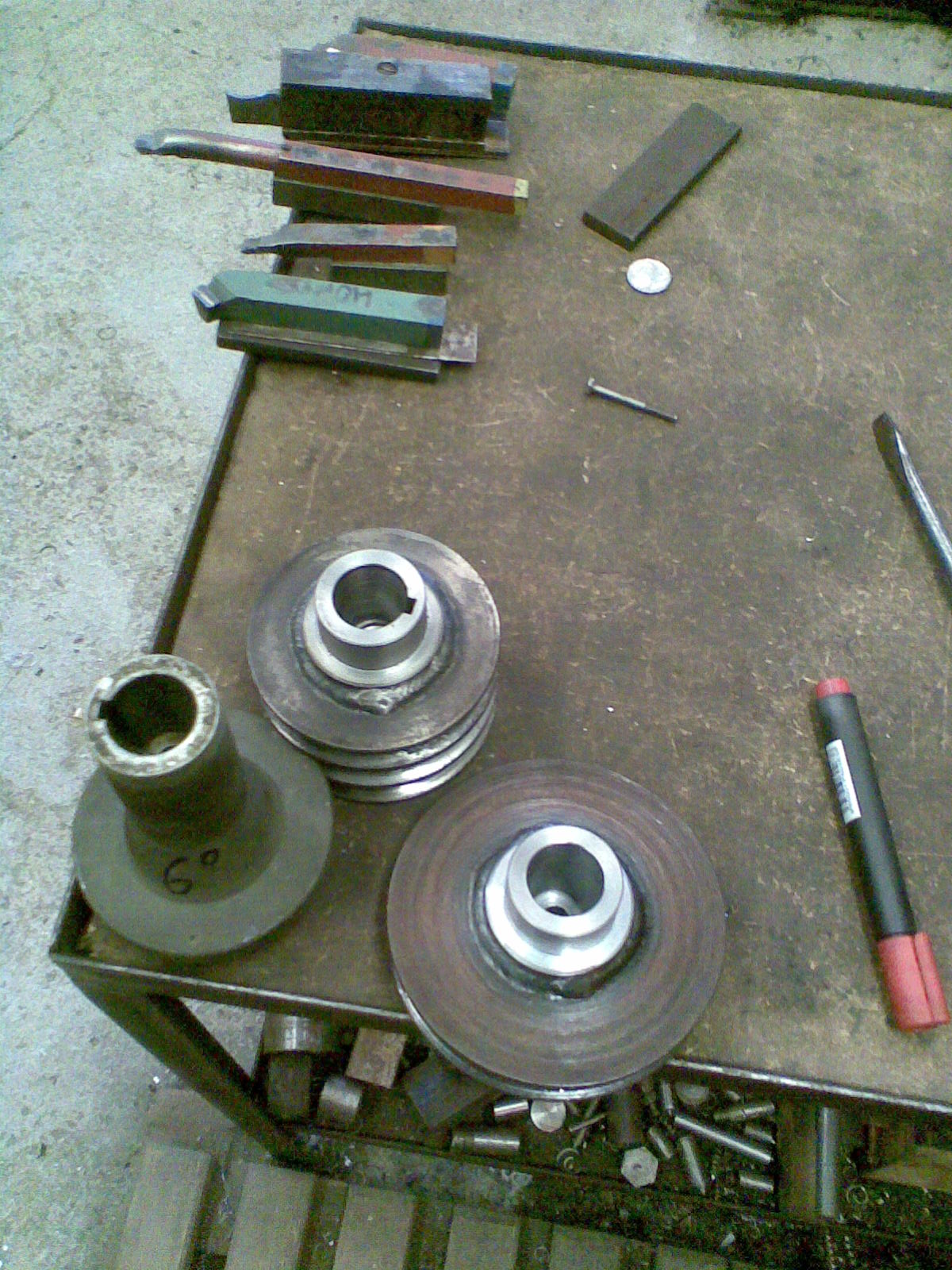

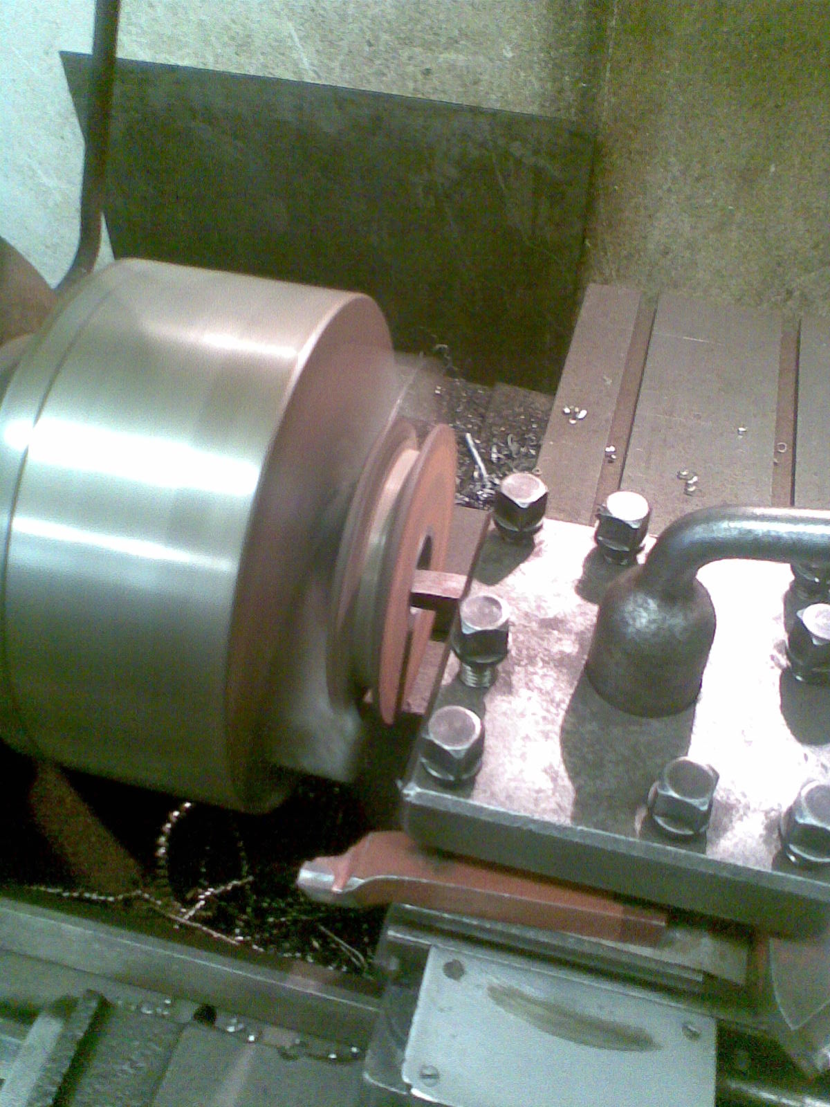

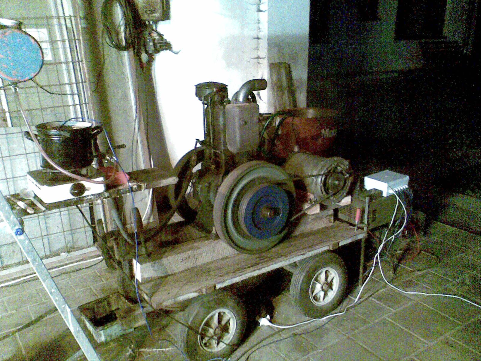

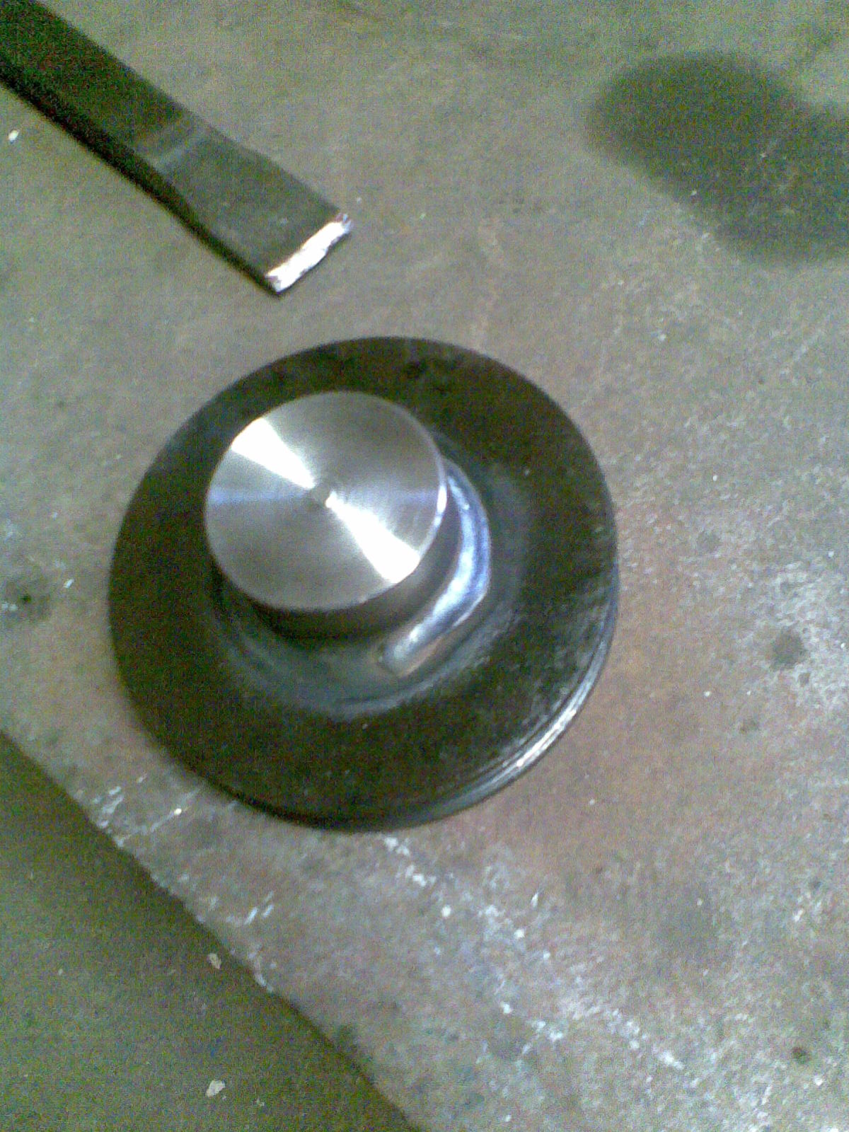

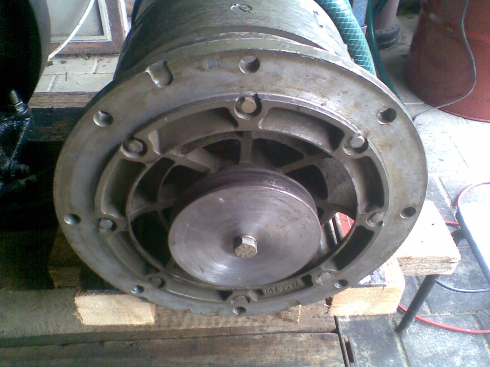

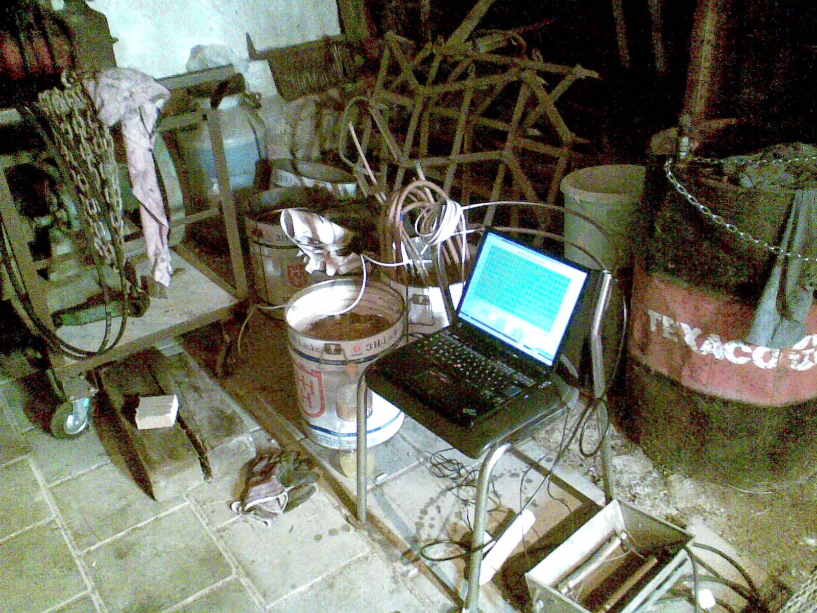

Víkend opět strávený úpravami, generátor opraven, na generátoru je už větší řemenice. Zapojené jsou už i teploměry a otáčkoměr. Zpomalením převodu je celé soustrojí stabilnější a má klidnější chod. Na chladící vodě to bude určitě chtít 3-cestnou armaturu se servem, řízeným podle teploty vratné vody. To proto, že teď motor jede prakticky stále podchlazený. Ohřívání tuku funguje katastrofálně blbě, na vařiči jej sice v hrnci ohřívám na 120st. ale než tuk docestuje hadičkou do čerpadla a pak na vstřik, už má okolo 40st. Divím se že ho to vůbec rozprašuje při takto nízké teplotě. Teď tedy bude následovat spalinový výměník s ohřevem tuku.

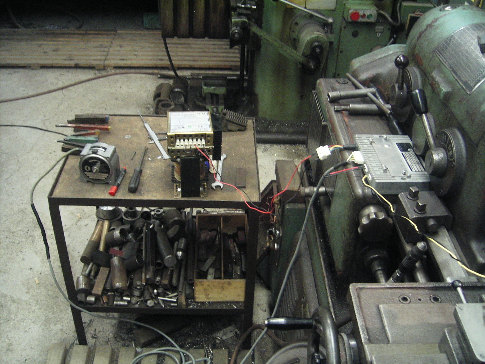

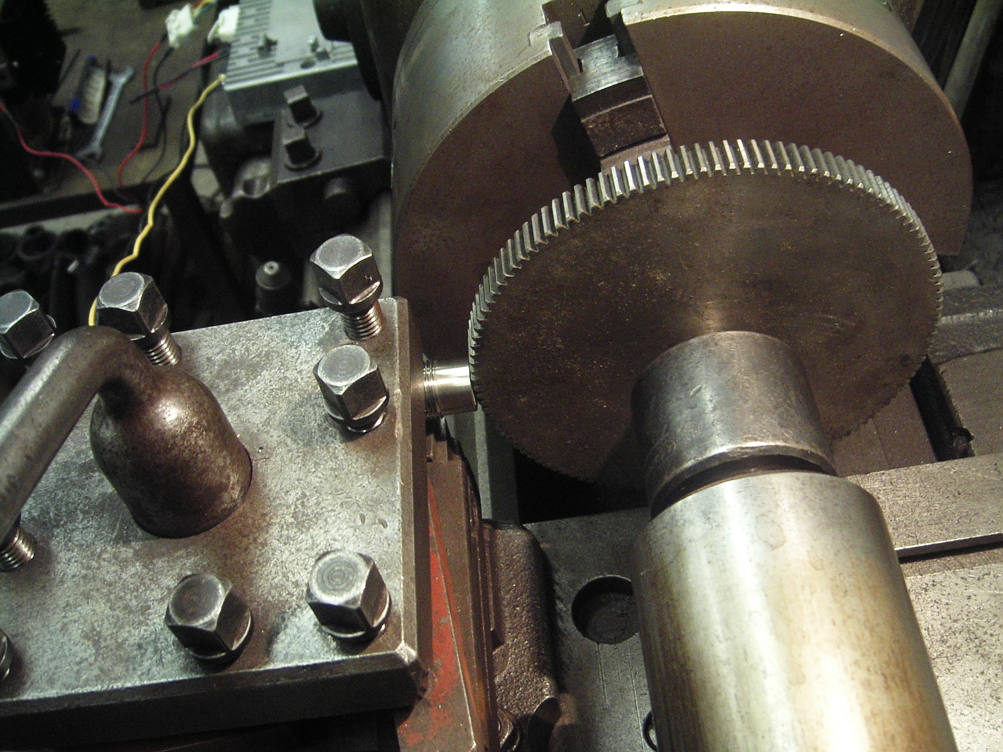

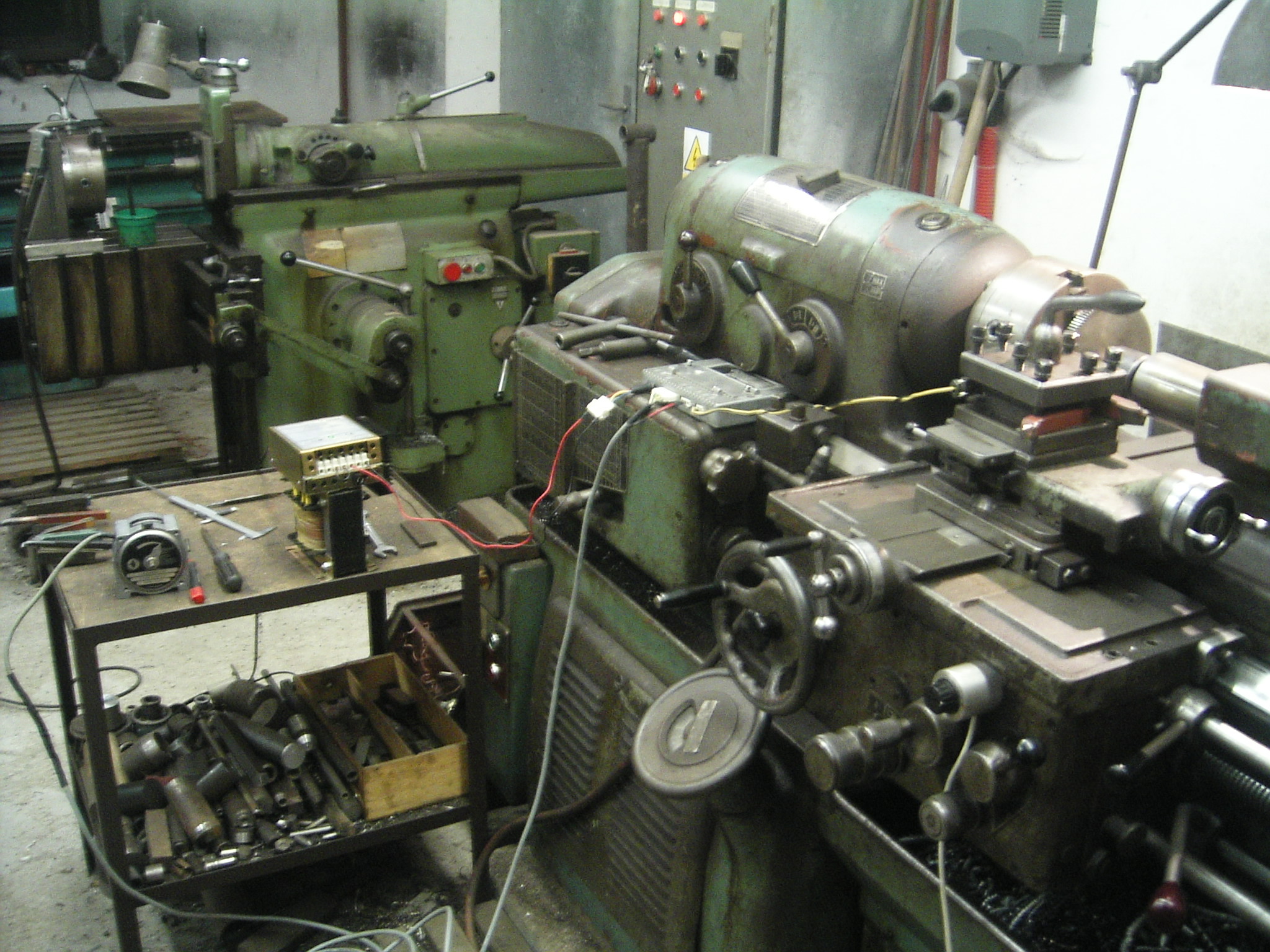

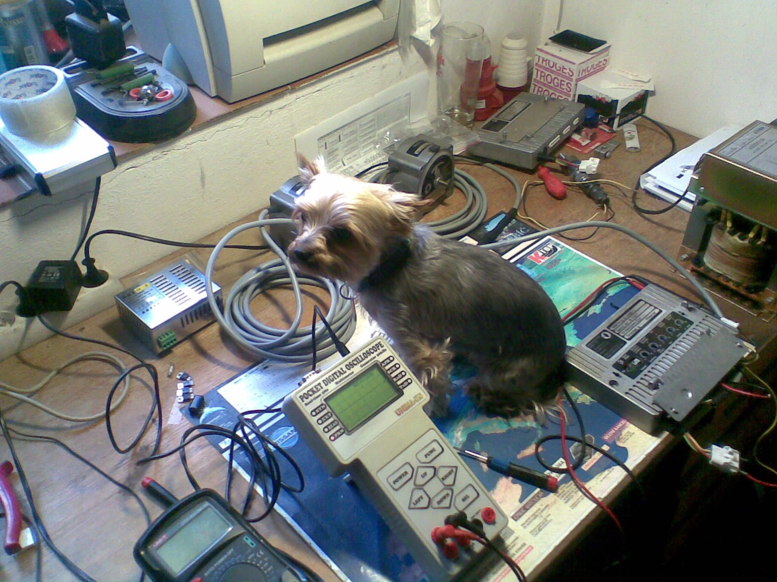

Ostrý test regulátoru už přímo na ozubeném kole v soustruhu s proměnnými otáčkami. (dosud probíhalo testování pouze frekvenčním generátorem)
video: http://www.youtube.com/watch?v=QBYXX8GWyZg

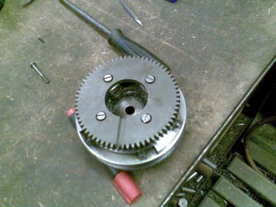

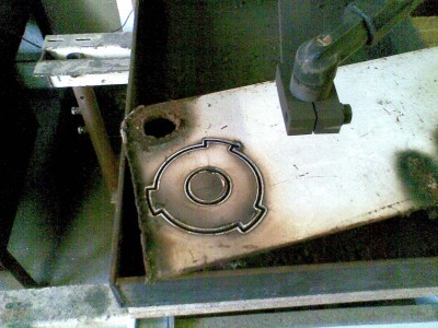

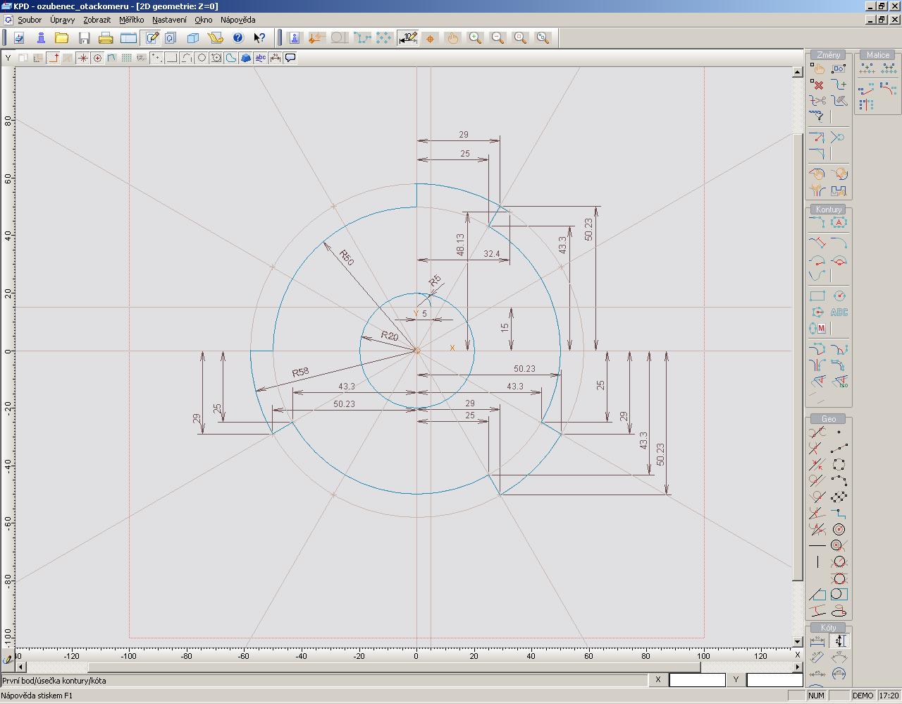

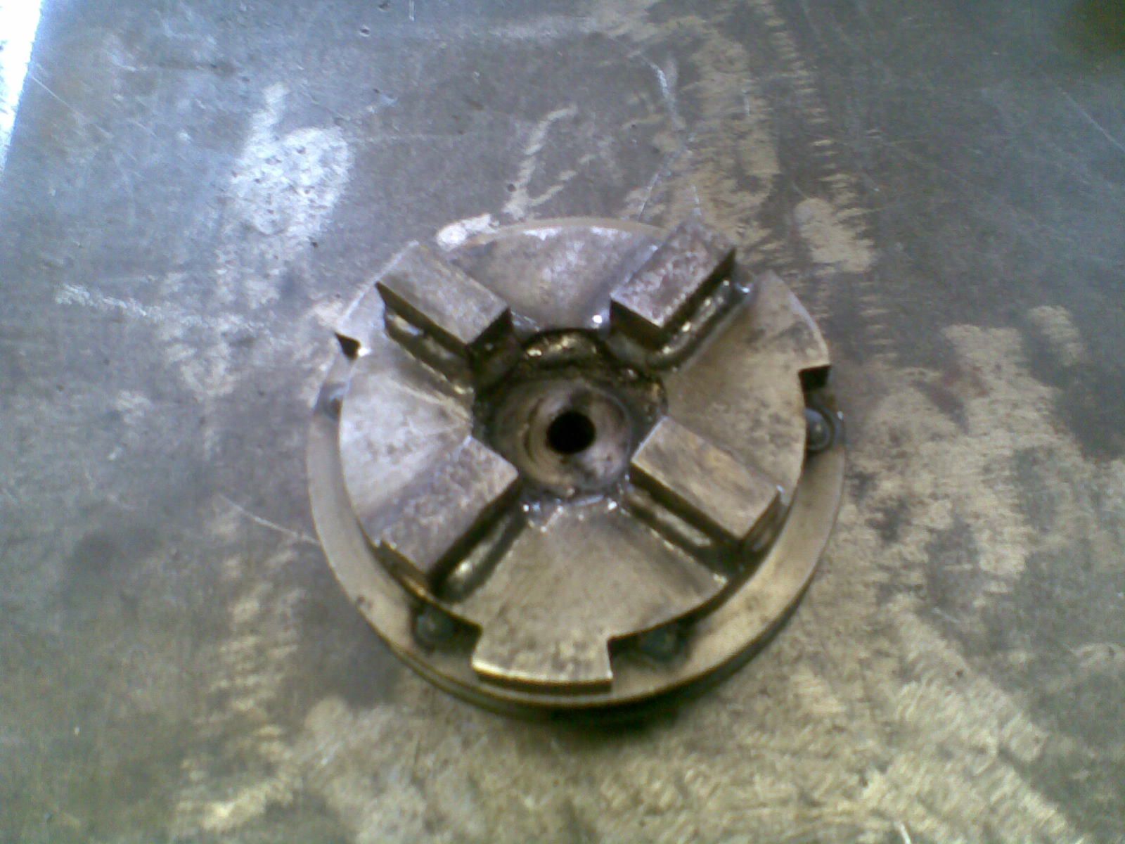

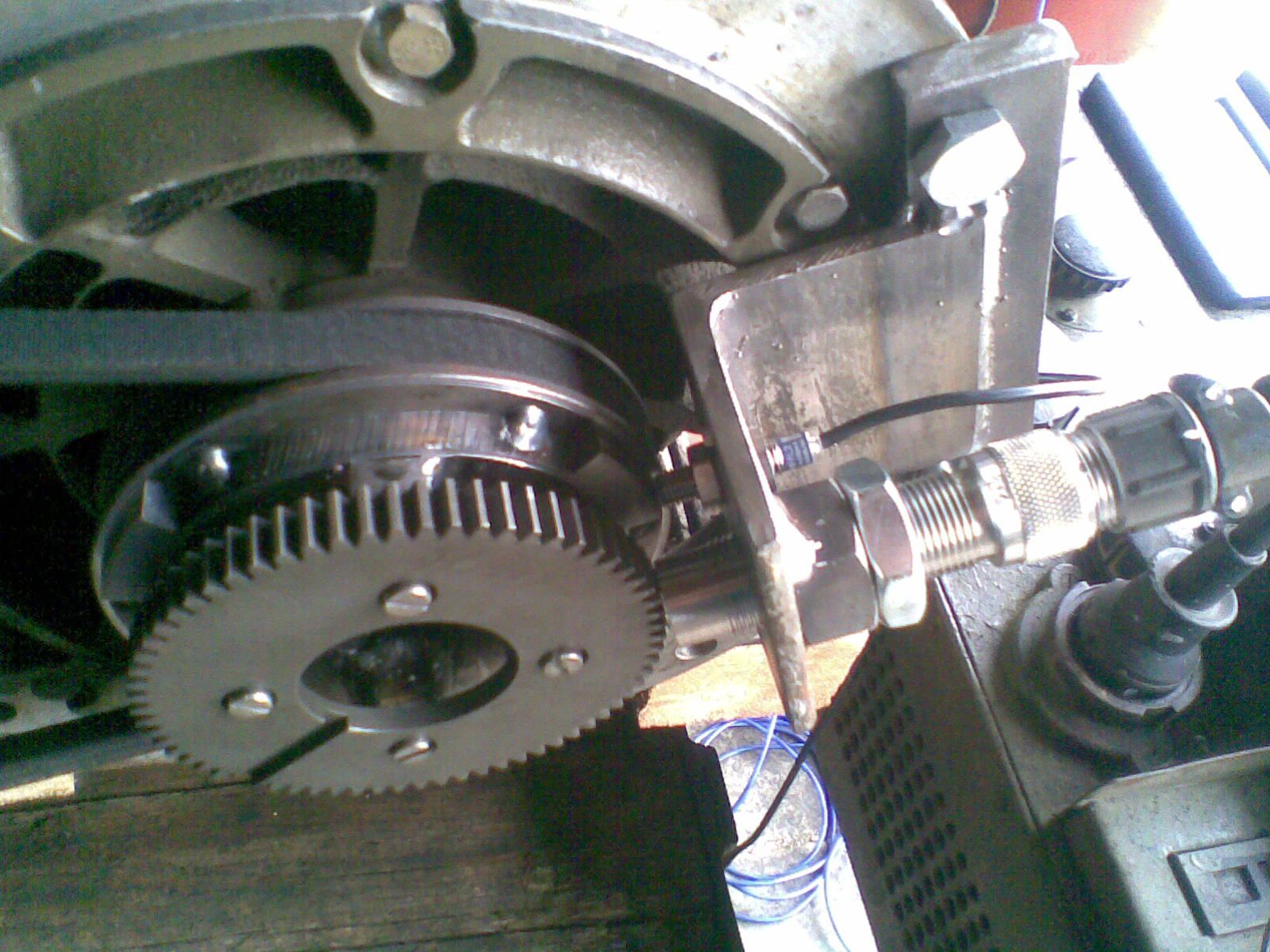

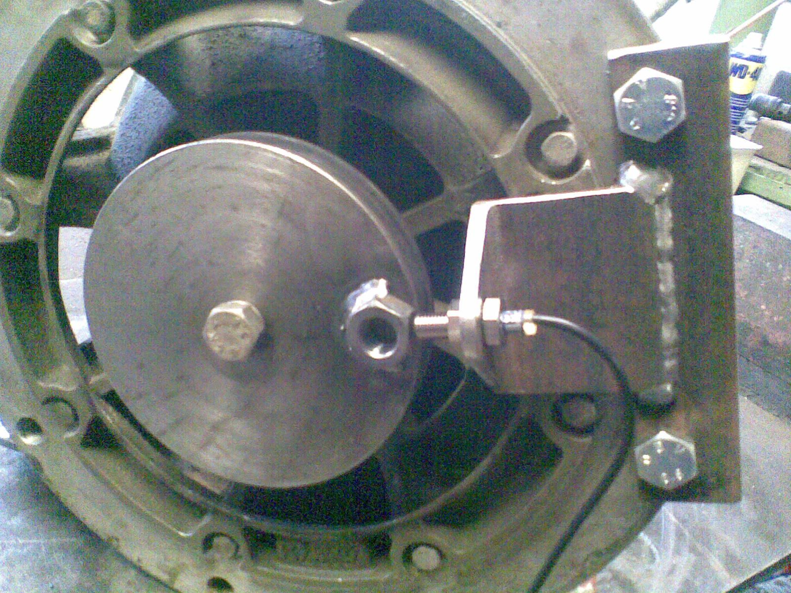

Úprava řemenice generátoru pro dvojí měření otáček. Jedno pro PLC Amit a druhé pro regulátor Heinzmann. Původní měření s jediným segmentem je nahrazeno 3-zubým věncem kvůli zvýšení přesnosti. Druhé měření probíhá na ozubeném kole magnetickým snímačem.
No pěkně řádíš, jen tak lehce - proč nepoužíješ na řízení přímo frekvenci generátoru? Jedno trafíčko 230-24V a máš oddělený vstupní signál pro elektroniku.

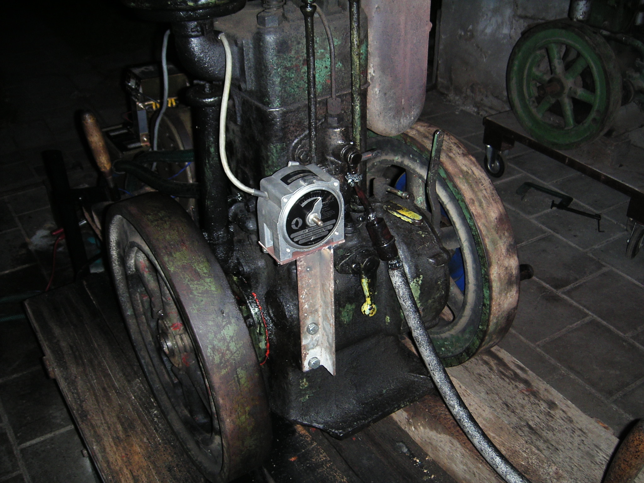

Tak poslední dnešní zásah - akční člen Heinzmann už je namontovaný na motoru a reguluje. Strat už musím odložit na zítra z důvodu sousedských vztahů (nemá to žádný tlumič výfuku).
Ano s tou frekvencí generátoru mě to už taky napadlo, ale tady mám hotový vyzkoušený regulátor z velké KJ a ten je stavěný aby četl zuby ze setrvačníkového věnce. V případě motoru Liaz (Tedom) je to 158 zubů a 1500 otáček soustrojí. Jeho vstup nepracuje pod 3200 Hz. Proto to ozubené kolo. Tím že já operuju se 3000 R.P.M. se počet zubů snižuje.

Dneska první neúspěch. Regulátor reguluje otáčky na 1A. Ne generátoru je 50Hz jak přibitých, ani se nehnou. Motor si jen lehce poblafává. Ale jen na naftu. Jak do toho pustím tuk, začne se regulace houpat jak blázen a nejsem stavu ji vyladit. Tuk měl na vstřiku teplotu 40st. tak se utěšuju že to bylo tím. Zítra začnu dělat výměník, abych do čerpadla dostával skutečně nahřátý tuk. Volal jsem na rady zkušenějším a bylo mě řečeno, že pokud má motor neklidný chod, regulátor to nezachrání - byť je sebelepší.
