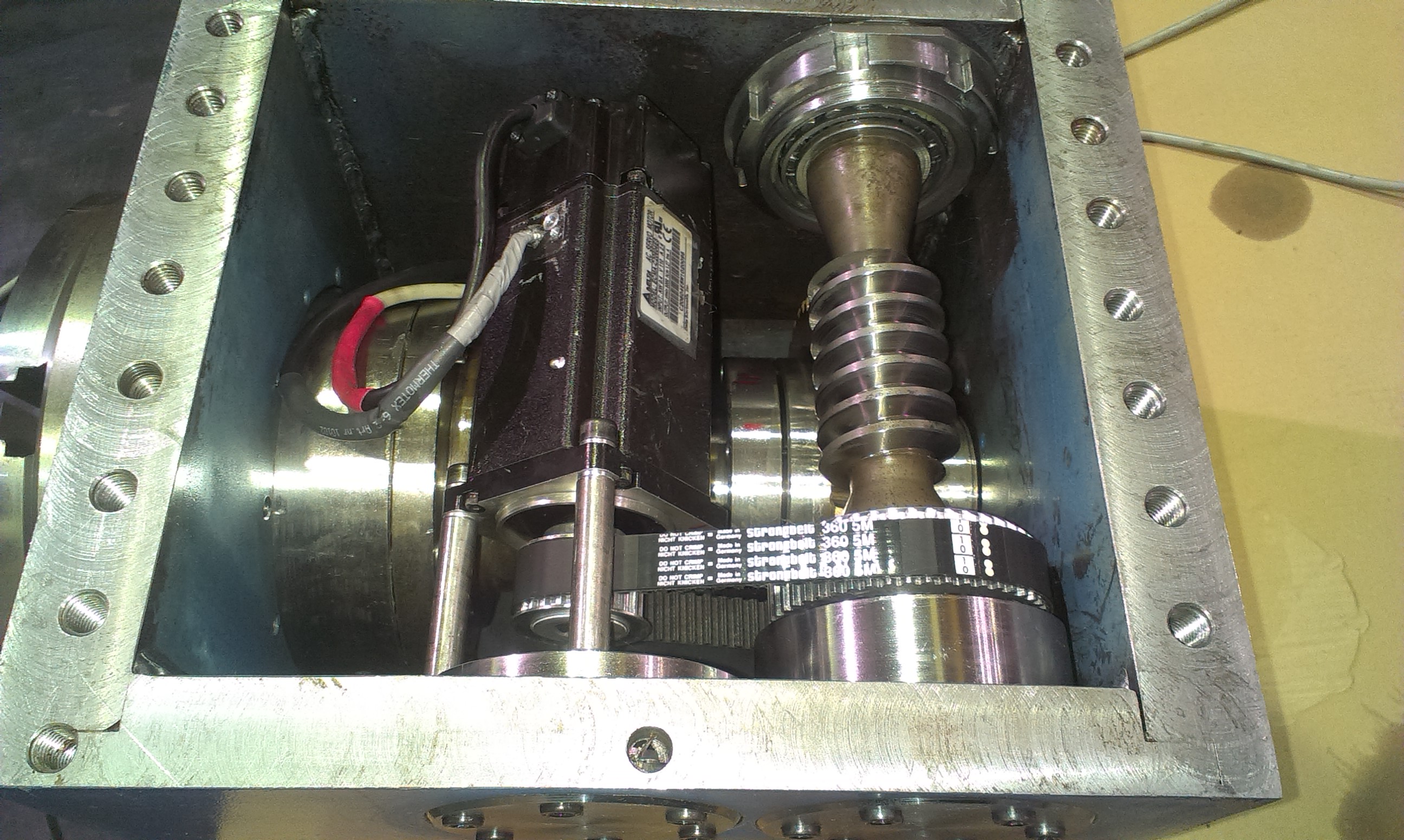

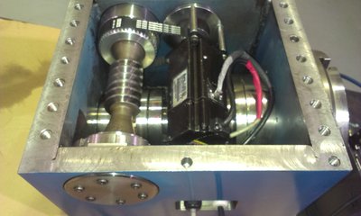

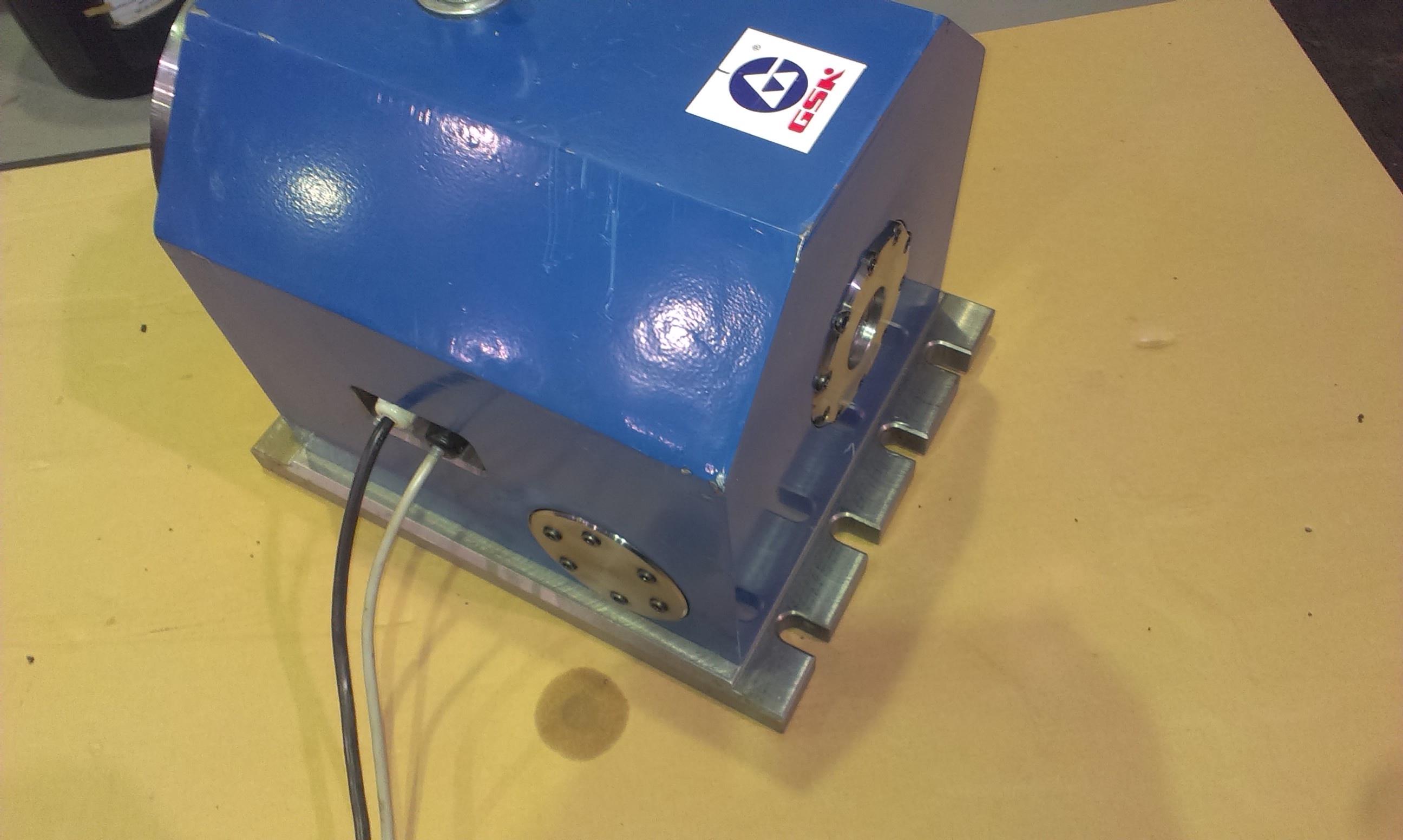

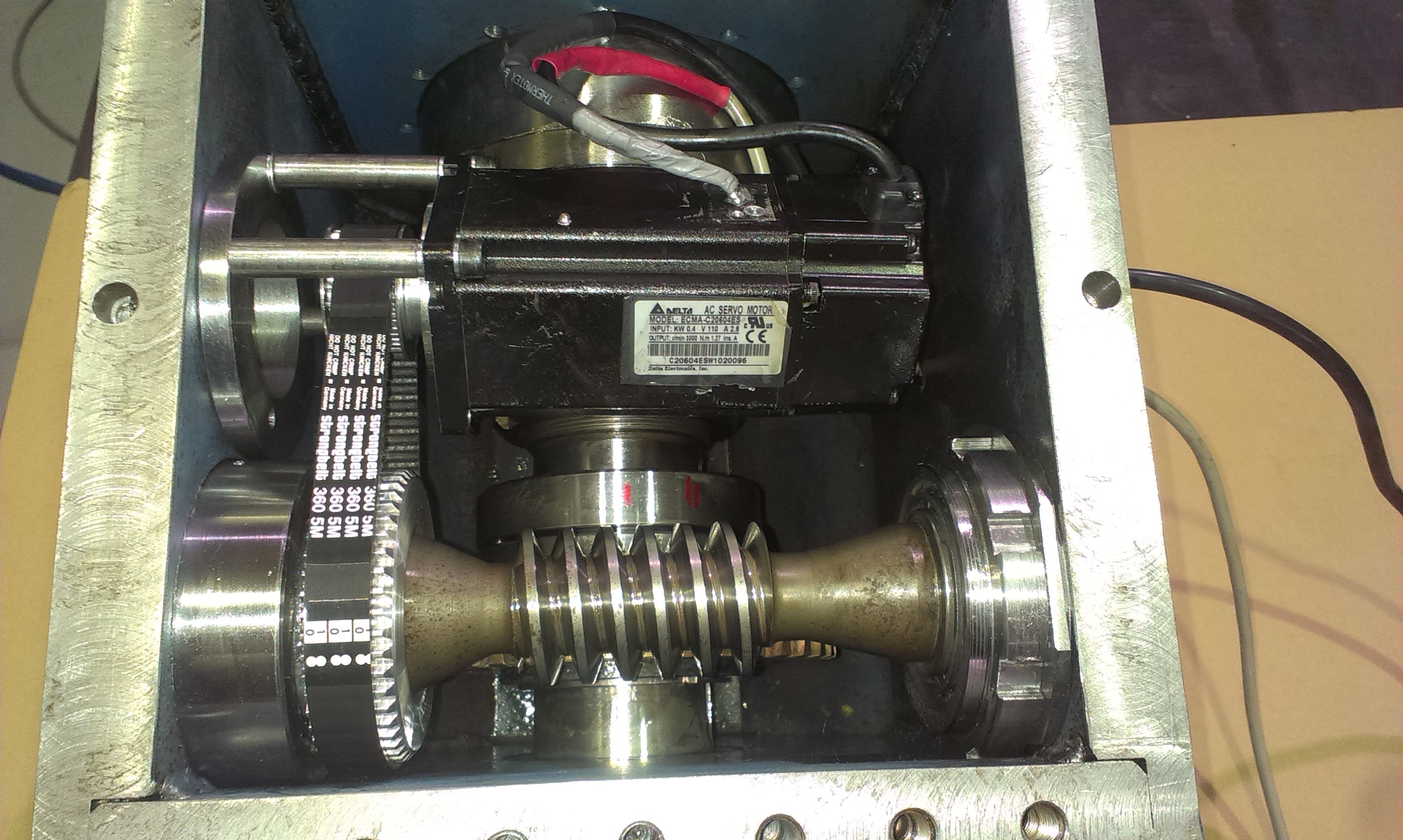

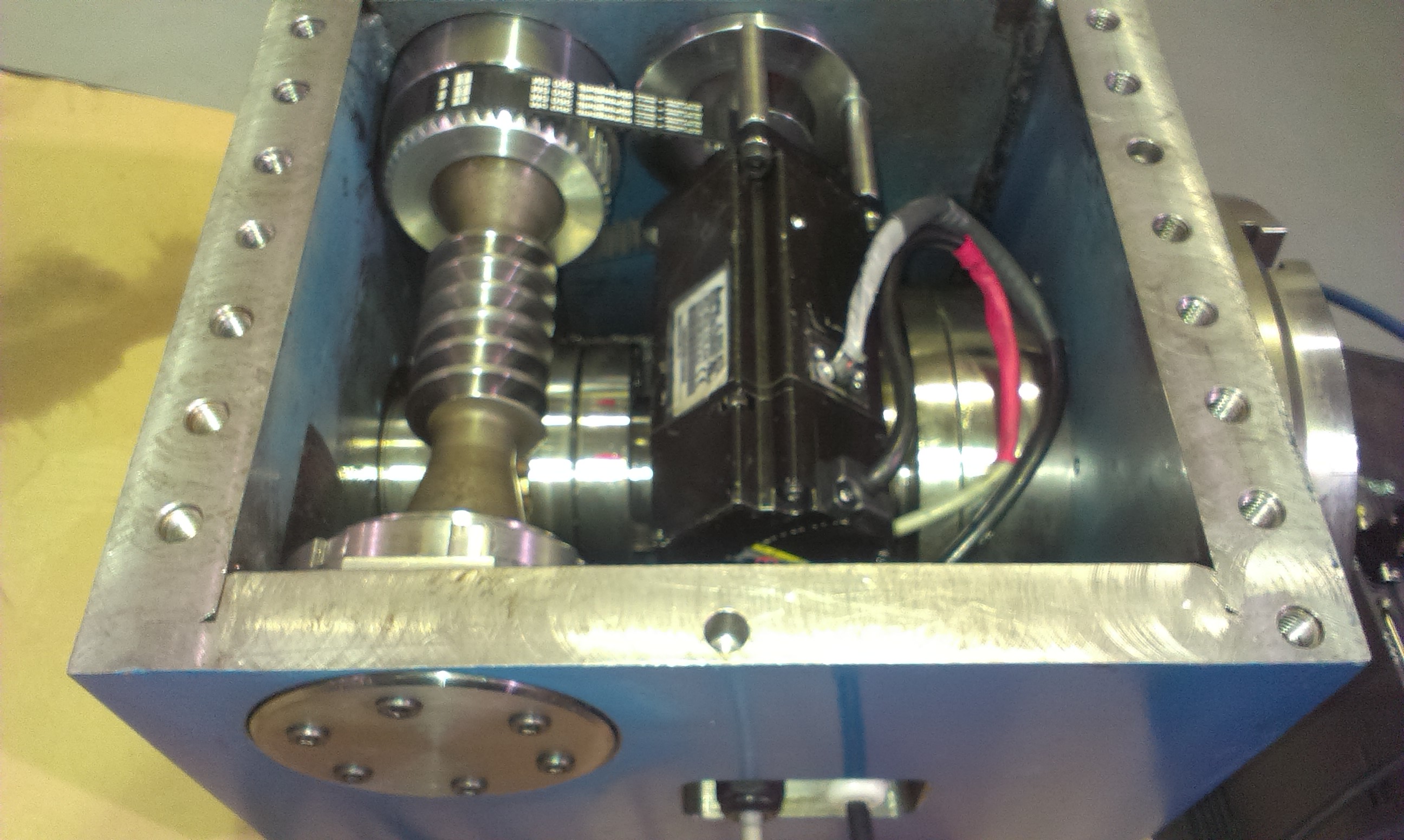

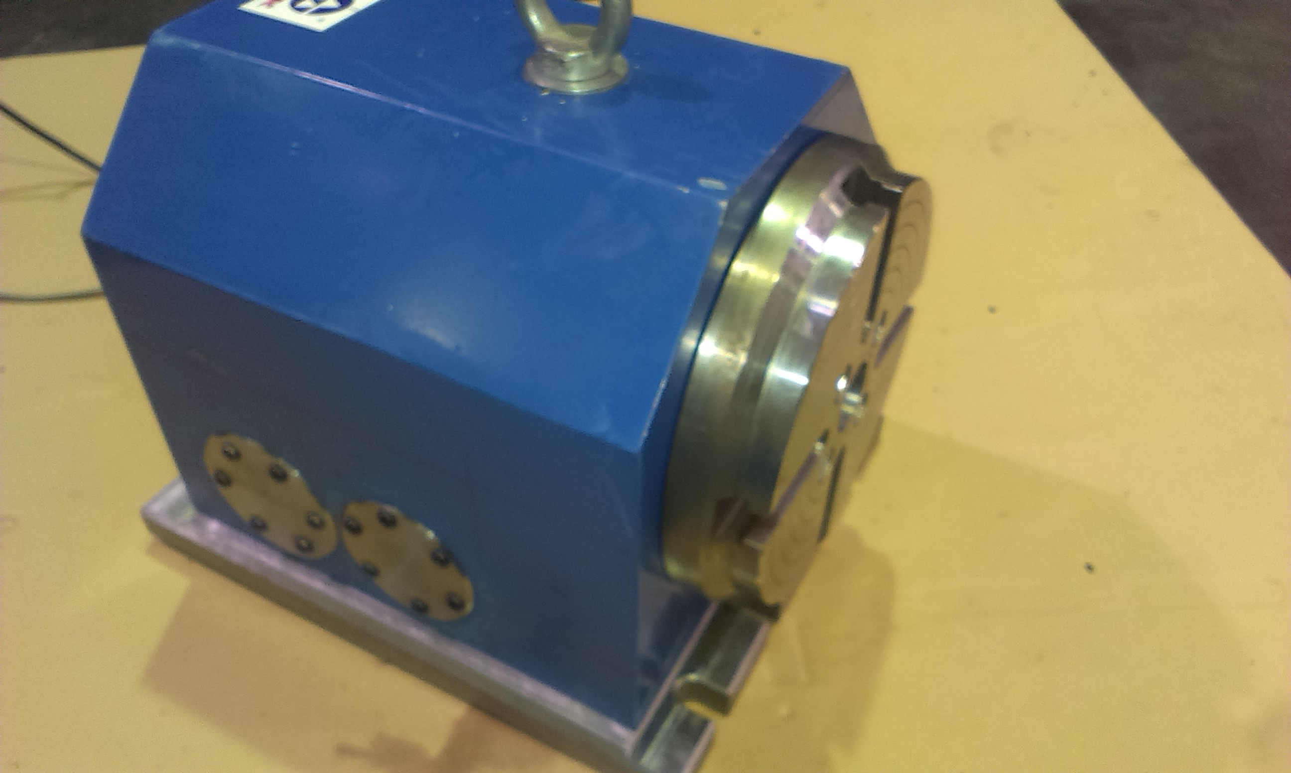

Tak po dlouhé době jsem něco dokončil
Šnek je uložen v exentrických pozdrech axiální vůly v ložiscích vymezuje matice
Celkový převod je 90:1 max. ot. jsou 33ot/min max. mk 300Nm

ten šnek je komerční nebo jsi ho dělal?
Monteg
Příspěvky: 1516
Bydliště: LOUNY
22. 10. 2013, 7:45
Ne kolo i šnek jsou koupené
Myslím že když si přečteš celé vlákno tak budeš vědět s čím jsem potřeboval poradit :D
