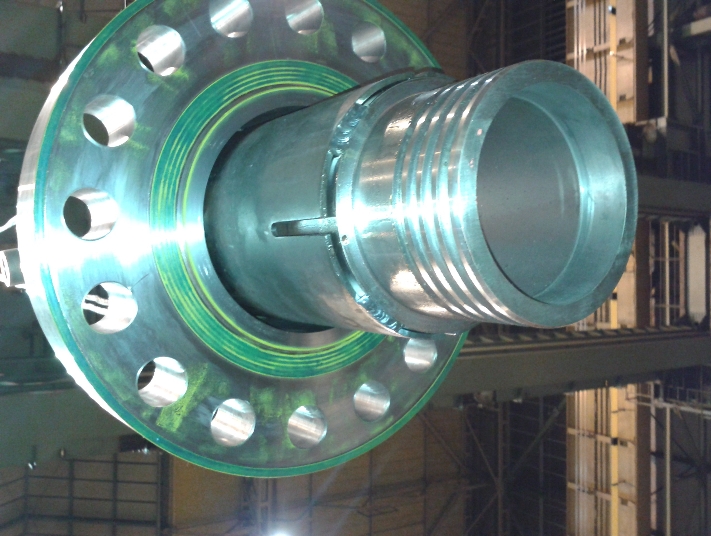

QNX píše:… Pátral jsem i po těch použitých olejích a koncentraci pigmentu a profíci používají rozdílné složení barvy pro hrubé zaškrabávání a pro jemné dokončování. Složení je odlišné, …
Přesně tak, je třeba se zamyslet nad účelem dané barvy. Třeba tuhle zmiňovanou http://www.movychem.cz/tusirovaci-pasty ... i-pasta-27" onclick="window.open(this.href);return false; používají v práci na hrubé zaškrabávání - přesněji na kontrolu sezení těsnících ploch např. přírub, sedel ventilů atd. (kde jsou kritéria o řád jinde než v jemné mechanice) a nemůžou si jí vynachválit.
Dokonce otisk dělají tzv. "na dvě barvy" - jedna plocha se neválečkuje modrou a protikus žlutou. Otisk sezení je pak krásně zřetelný (teda pokud člověk není barvoslepej :wink: )
QNX píše:…Ve složení té barvy v tubě je ještě vápenec (levné plnivo, které jim zlevní výrobu, ale nezhorší kvalitu?) a nějaké zahušťovadlo (zase snaha o úsporu?).
Ten vápenec je zrovna u výše popsané aplikace žádoucí (zlevnění výroby je vedlejší efekt), aby došlo k rozumnému otisku, který bude jasně patrný (pár mini-flíčků, které by udělala čistá berlínská modř by se dost blbě vyhodnocovalo).
Pochopitelně na zaškrabání ploch měřidel nebo jemné mechaniky je potřeba pasty jiné bez plničů.

Francotirador: Dvojbarevné otisky, to je zajímavá technika. Smysl toho vápence mi uniká. Na jemné obtisky můžeš použít barvu s velkým obsahem BM a budeš dělat tenkou vrstvu. Na hrubší práci použiješ méně kontrastní barvu (menší obsah BM) a budeš nanášet silnější vrstvu. Nebo je smyslem velkých zrn vápence právě to vytvoření silné vrstvy?
Francotirador
Příspěvky: 1172
25. 1. 2016, 10:45
QNX píše:Francotirador: Dvojbarevné otisky, to je zajímavá technika. Smysl toho vápence mi uniká. Na jemné obtisky můžeš použít barvu s velkým obsahem BM a budeš dělat tenkou vrstvu. Na hrubší práci použiješ méně kontrastní barvu (menší obsah BM) a budeš nanášet silnější vrstvu. Nebo je smyslem velkých zrn vápence právě to vytvoření silné vrstvy?
Já to tak pochopil, tušírka s plničem = silnější, ale rovnoměrně nanesená vrstva.
Zvýraznění otisku pro škrabání "nahrubo" ředěním jemné pasty olejem mi radili používat s mírou (v podstatě bez zkušeností nedoporučovali). Když se to jen trochu přežene, tušírka lže - zabíhá do míst, kde už by se škrabat byť nahrubo nemělo.
