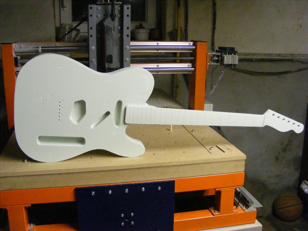

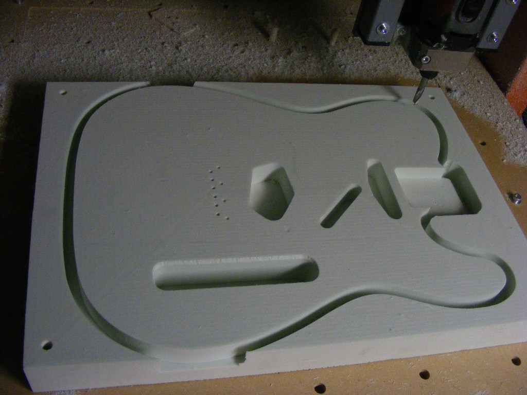

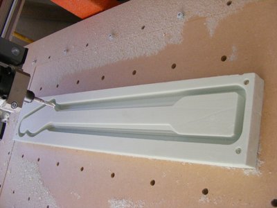

19. 8. 2012, 4:10

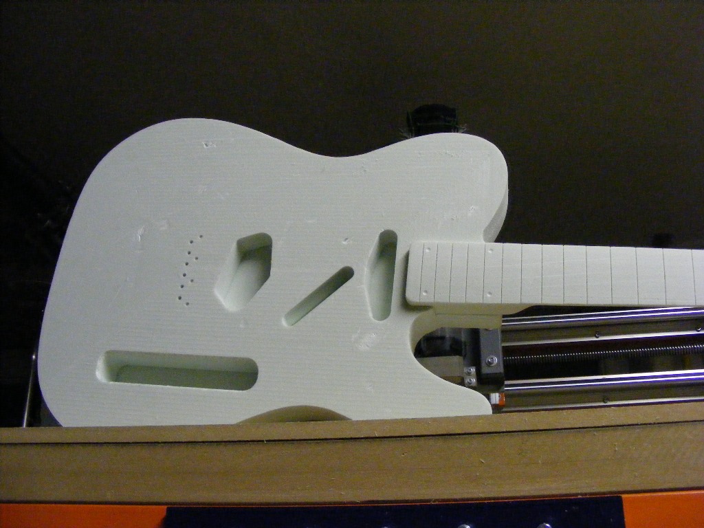

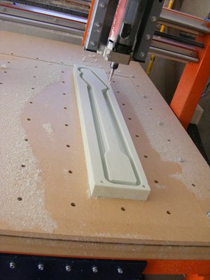

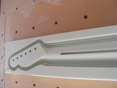

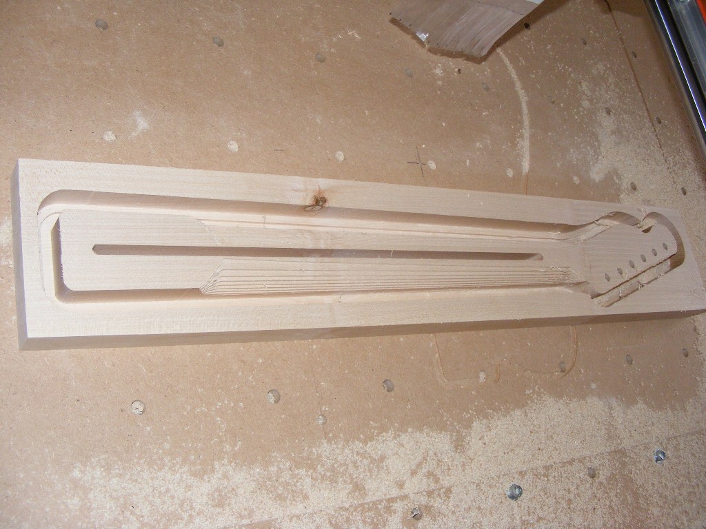

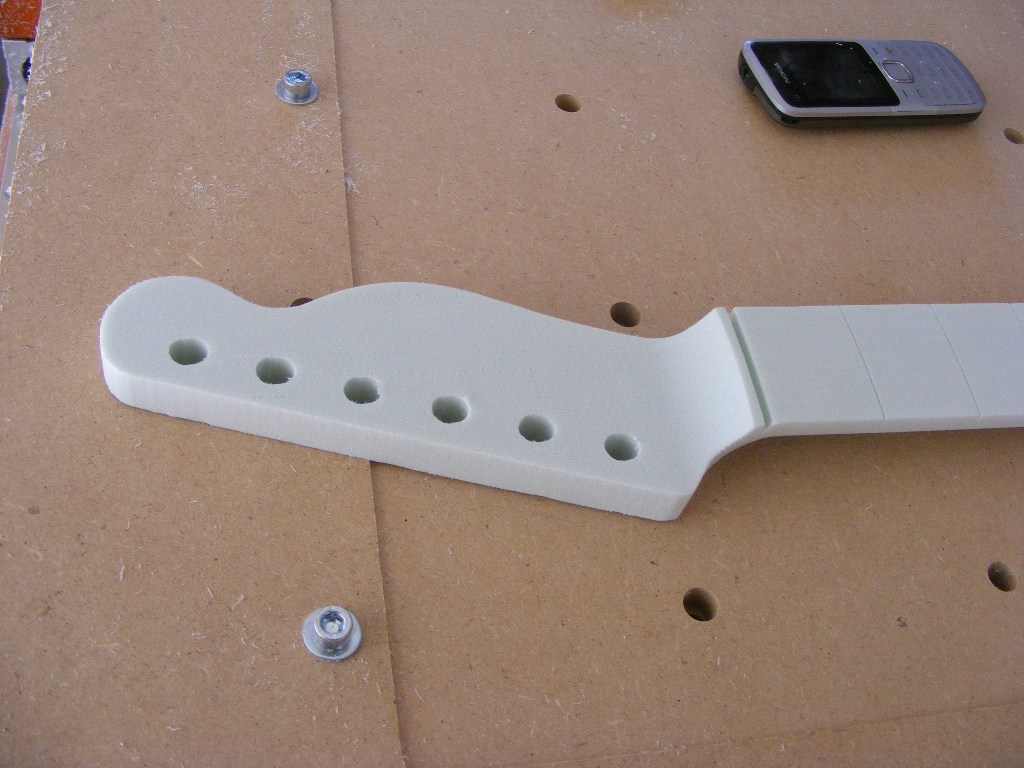

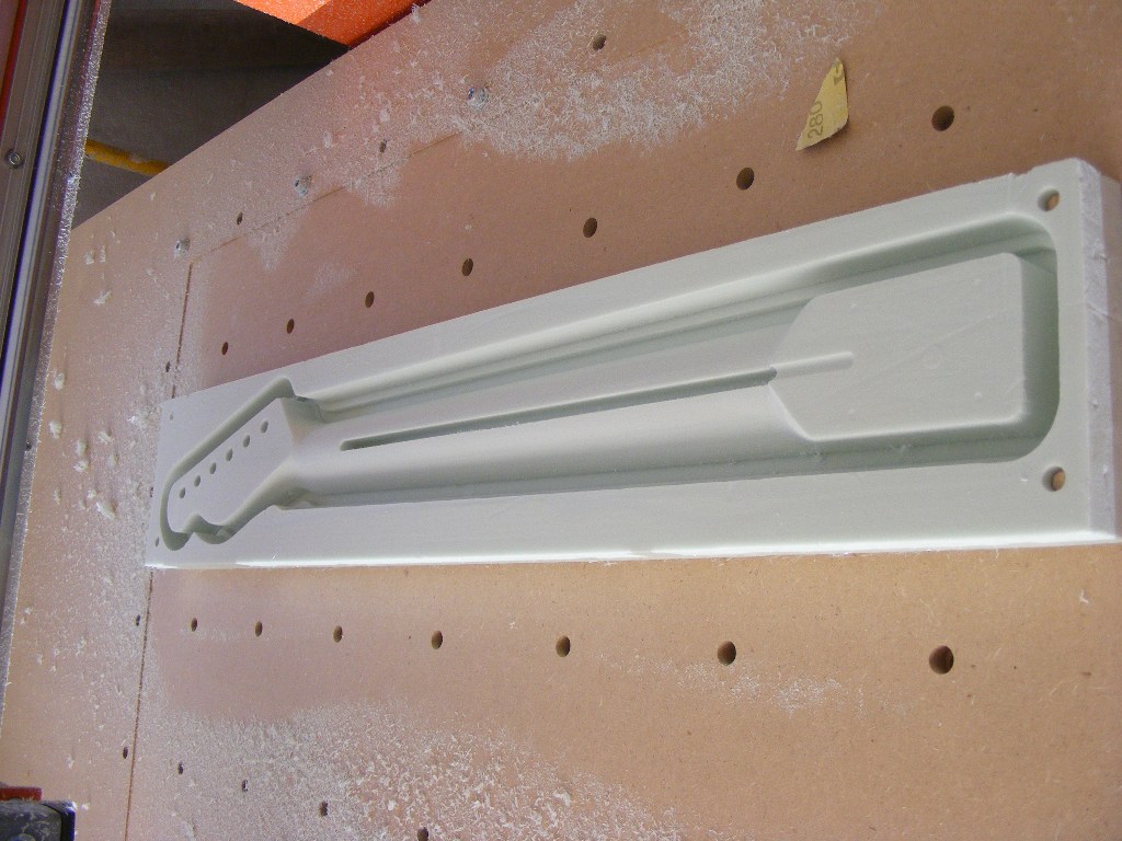

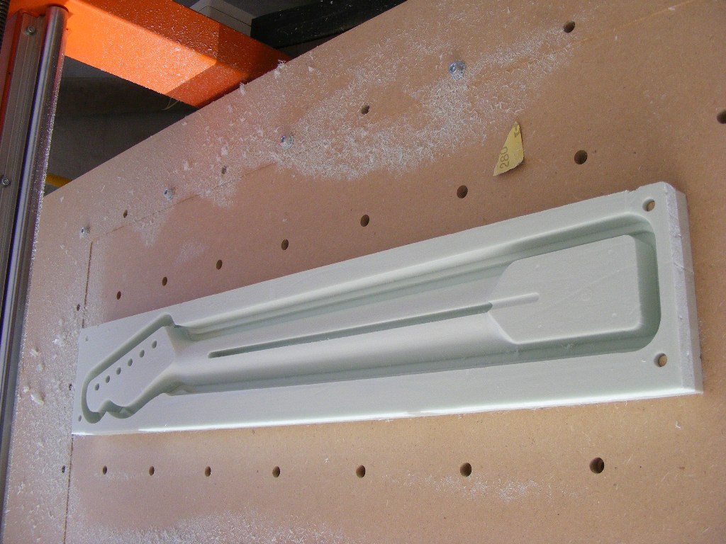

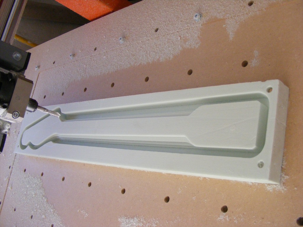

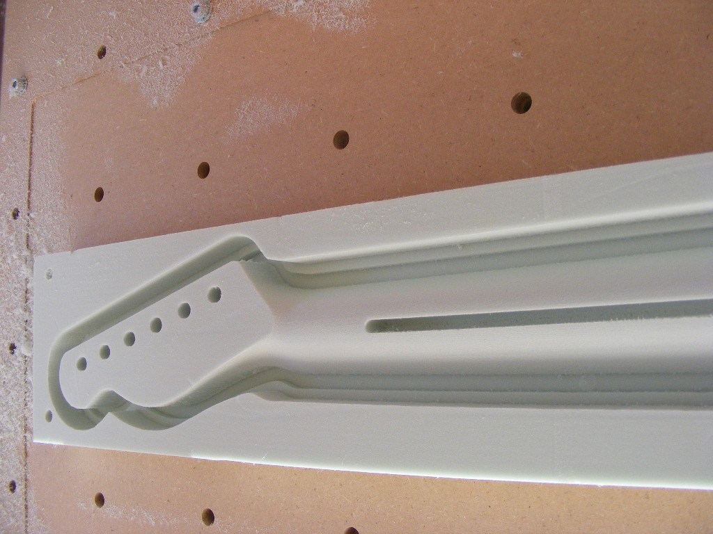

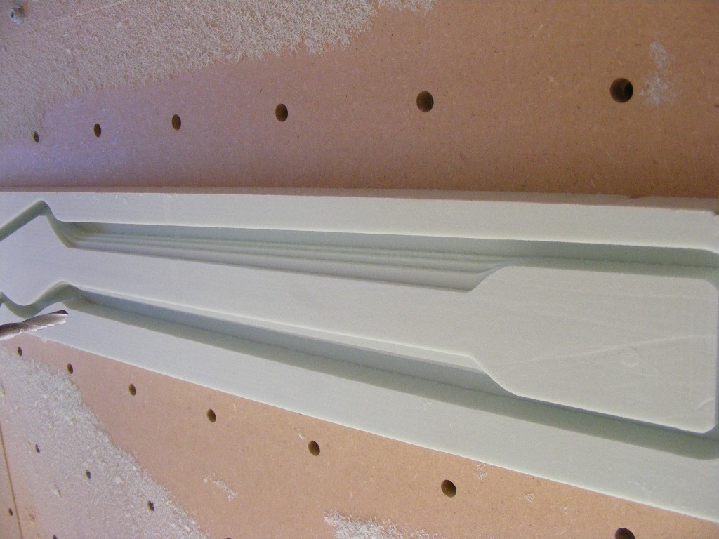

Tak začina moj novy projekt .... kedze som gitarista bol by hriech si jednu nevyrobit začal som krkom ale je zatial iba z polystyrenu.. bal som sa ist na prvy pokus do javoru :D

Prot
Příspěvky: 273
19. 8. 2012, 6:56
Nadhera...cim a jak budes rezat drazky na prazce...taky na cnc ? Ja kdyz jsem si delal takovou sranda kytaru, tak jsem to rezal nejakou pilkou z OBI co mela 0.4mm.
1mulen1
Příspěvky: 411
Registrován: 16. 3. 2010, 7:34
Bydliště: Hradište pod Vrátnom
19. 8. 2012, 8:00
Prot píše:Nadhera...cim a jak budes rezat drazky na prazce...taky na cnc ? Ja kdyz jsem si delal takovou sranda kytaru, tak jsem to rezal nejakou pilkou z OBI co mela 0.4mm.
Hoj tak dražky su narezane - tretia fotka od vrchu.... je to telecaster krk takze bude z jedneho kusu javoru a prazce pojdu tie širšie jumbo takze ta dražka stači 0.8mm a na to mam frezičku
A musím velmi podakovat Mikimu ktorý je uplny expert kreslitel :) ja som to uz len frezoval ale bez jeho zasluhy by nebolo čo frezovat :) Máme ho aj tu na fore a postavil krasnu mašinku tiez :)

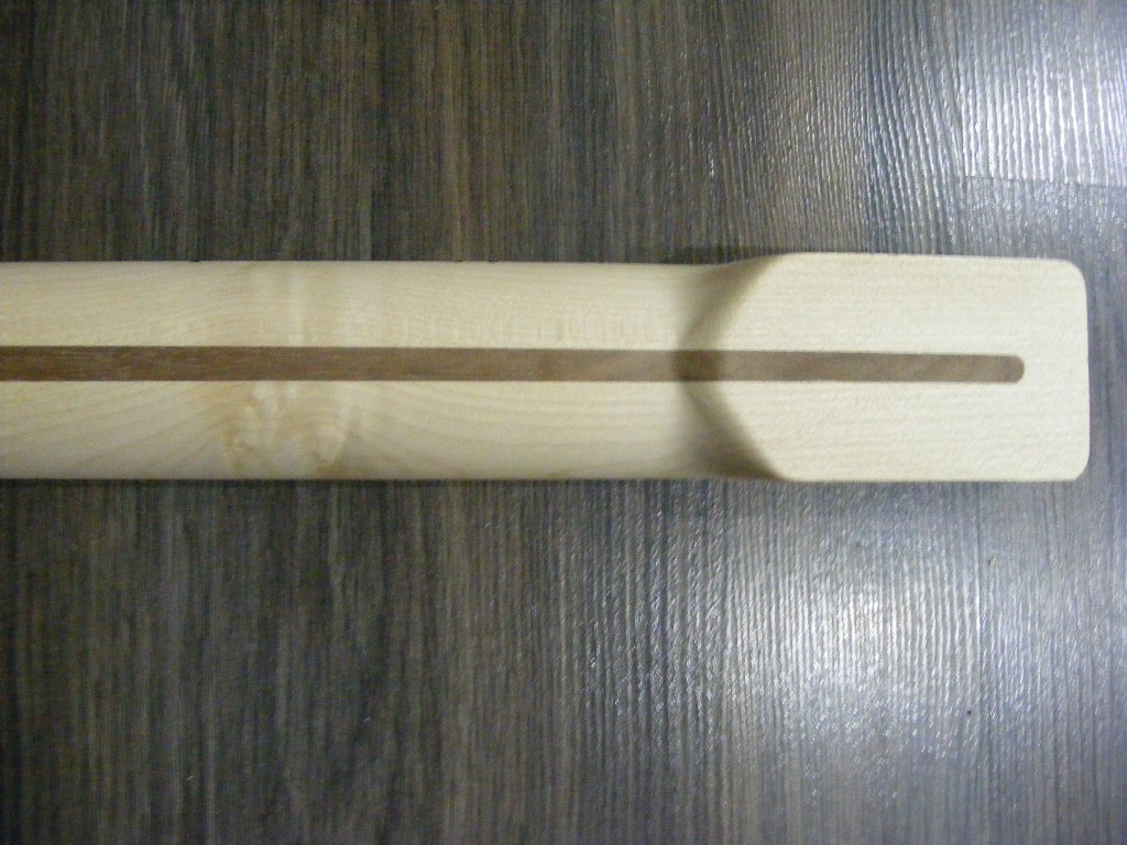

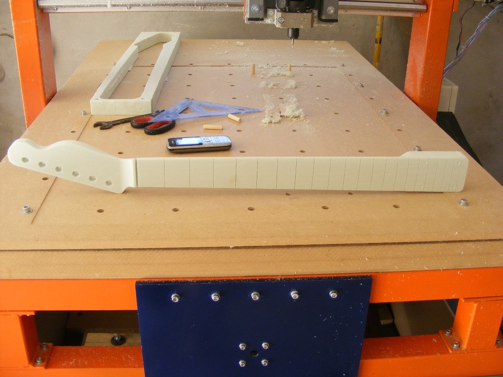

1mulen1
Příspěvky: 411

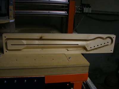

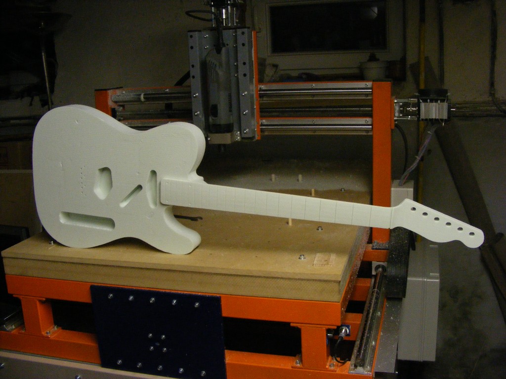

20. 8. 2012, 10:25

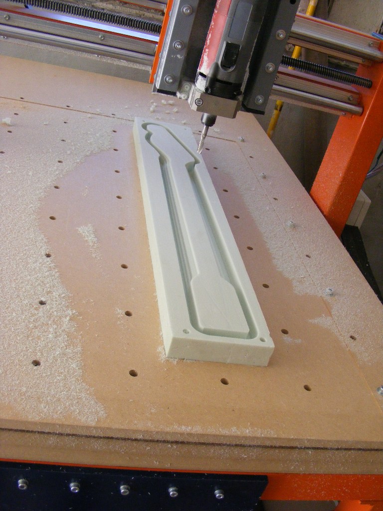

Telo a krk sedí uplne nádherne moze sa ist cez vikend do dreva :P

Příspěvky: 9590
23. 8. 2012, 2:17
Nádhera! Líbí o to víc, že tele ještě nemám :D

Thomeeque píše:Nádhera! Líbí o to víc, že tele ještě nemám :D
Dakujem :) No ja mam doma telecastera a gibson les paul ... obidve su robene cele ručne od jedneho pána čo byva asi 40 km odo mna a je to proste nádhera a tak dospel cas aby som aj ja vyskusal akurat nie ručne hehe. Tele som si vybral pre jednoduché telo ale teda s tym celojavorovim krkom som sa zapotil to vyfrezovat obojstranne ale Miki sa s nim zapotil viac ho nakreslit :)

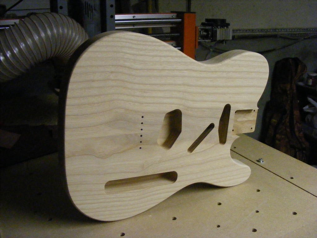

Hehe to ja mam v izbe tak 35 stupnov takze ja sa pri pc fakt zapotím :D viac ako v posilke tam mam len 22 stupnov :D Drevečko nachystané len neviem či to stihnem tento vikend alebo buducí. Kupil som nove odsavanie Proteco P-550 a este riešim odsávanie pilín :)

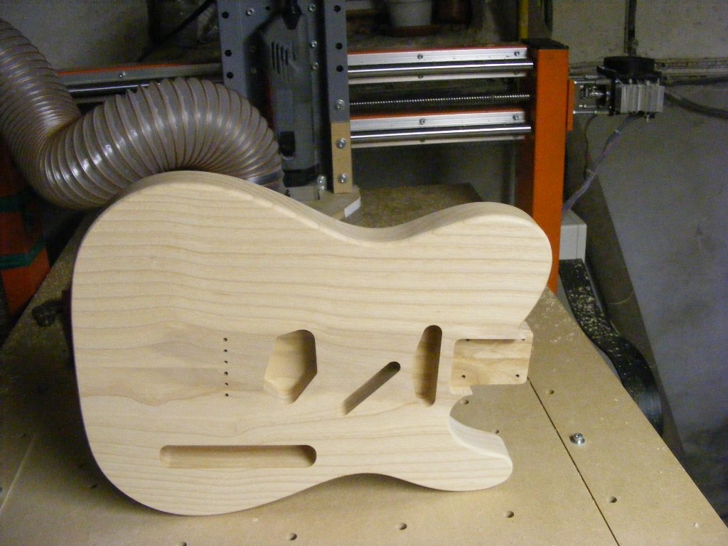

1mulen1
Příspěvky: 411

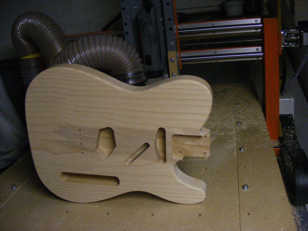

2. 9. 2012, 7:57

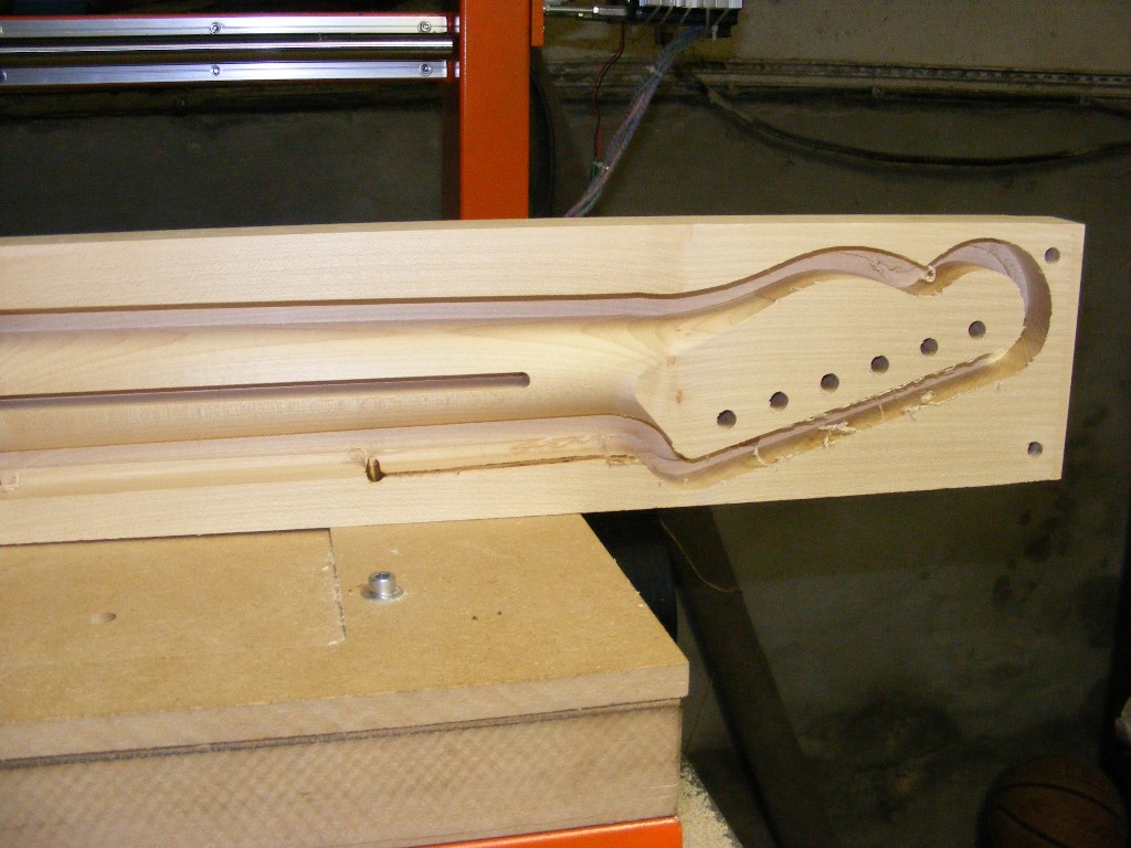

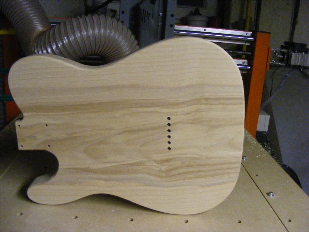

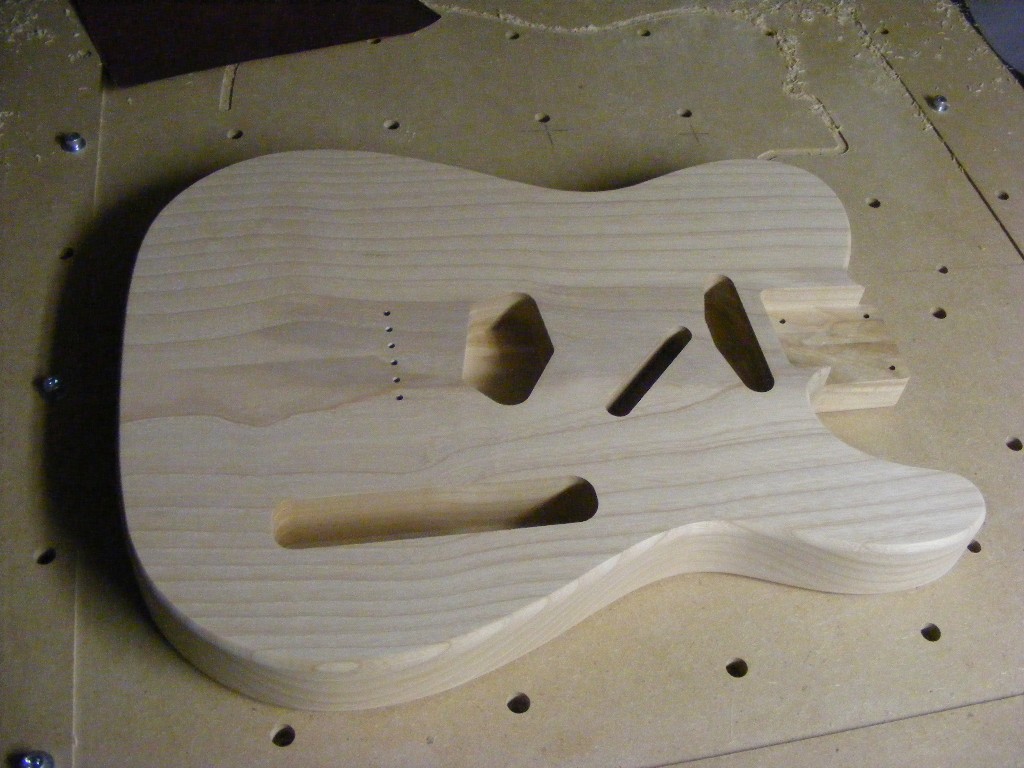

Telo by sme mali je z jaseňa a frezka šlapala jak hodinky

marek
Příspěvky: 128
Registrován: 23. 8. 2006, 8:10
2. 9. 2012, 8:53
No moc pěkné, gratuluji, jak dlouho to jelo??
S pozdravem Marek
1mulen1
Příspěvky: 411
2. 9. 2012, 9:36
marek píše:No moc pěkné, gratuluji, jak dlouho to jelo??
Miki necele 3 hodinky :) este krk čo si mi nakreslil a skompletovat to :)

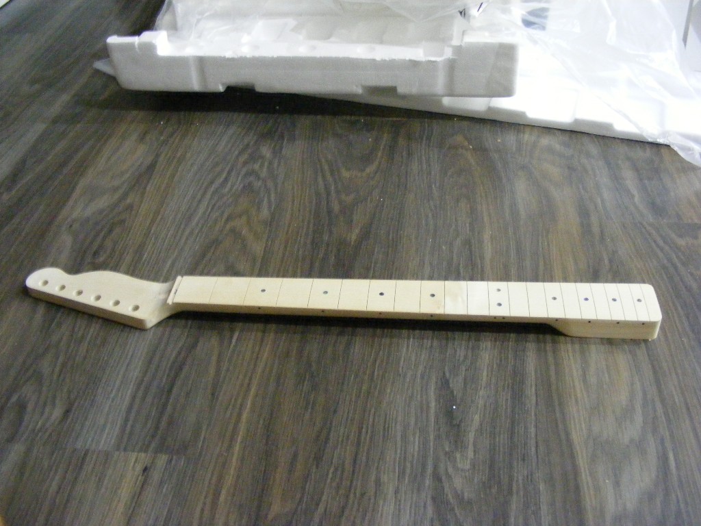

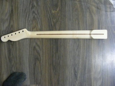

17. 9. 2012, 9:58

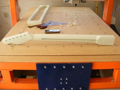

tak krk je nahovoto este ho nalakovat :)
