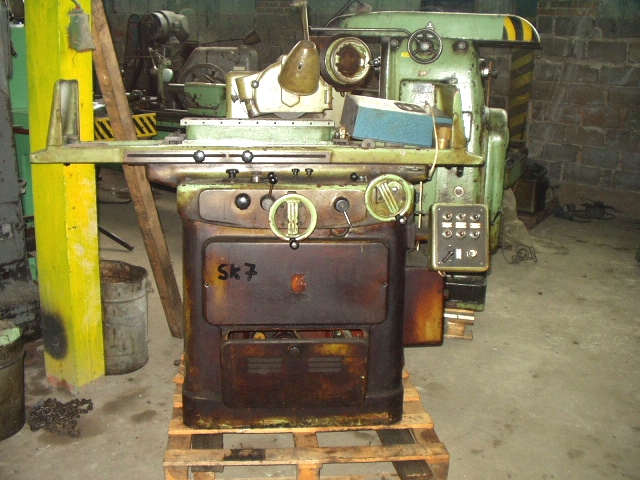

Další adept, zatím mám jen fotku a cenu.
