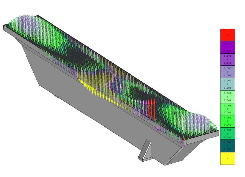

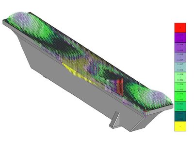

Kvako1 píše:nicmeně pokud máš rovnou desku tak ji stači trošku potřít olejem a tu planžetu na to přitlačit a drží... odskoušeno
Či mám rovnú dosku? No neviem sa stále rozhodnúť. Takto vyzerá:
Oliver Rovný
Příspěvky: 283
Registrován: 23. 11. 2010, 2:55
Bydliště: Okres Malacky, SK

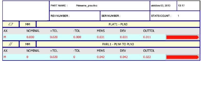

3. 11. 2013, 5:06
V tom protokole je OUTTOL, lebo ja som predpísal rovinnosť 0,02 a namerali 0,031 a taktiež rovnobežnosť, ale to len tak z haluze, o tú mi prioritne nejde.
Doma som robil ešte pred meraním pokus s vodováhou tak, že som na jeden koniec dosky položil vodováhu a dokonalo som ju vyrovnal priečne aj pozdĺžne "do nuly". Potom som preložil vodováhu na opačný koniec dosky - priečne, aby som zistil, do akej miery je skrútená do vrtule. Vyšlo mi to, že doska je do vrtule - rozdiel v priečnom natočení jedného konca voči druhému činí približne 0,08/1000. meranie som opakoval niekoľkokrát. A premeral som aj iné profily.
Keďže doska je úzka - len 150, tak sa to na celkovej rovinnosti prejaví pomerne málo - asi (150/1000)x0,08 a to je čosi cez 1 stovku, ak dobre rátam.
Radšej by som bol, keby bola rovinnosť do tých 0,02 a keby to bolo do vrtule tak max. 0,04/1000. A určite by som bol rád, keby to bolo brúsené obvodom, lebo žralok mi urobil nepekný povrch - miestami OK a miestami hlboké škrabance. V Mojom okolí to vyzerá s brúsením beznádejne, aj Trenčín sklamal, tam nemajú čas, lebo urobili čistky medzi zamestnancami v rámci racionalizácie a teraz musia odmietať takých ako som ja, čo otravujú s jednou doskou... :(
Inak v Trenčíne by technicky nemali najmenší problém. Som mal to šťastie, že som sa tam mohol motať a tam majú brúsok... Jednu takú, že aj slona by obrúsili, radosť pohľadieť.
Takže keby niekto mal dobrý tip na brúsenie obvodom, ale viac ako 1000 mm, najlepšie niekde blízko hraníc, aby som to nemal veľmi ďaleko, tak sa poteším.
2 testone: Skúsim to zmerať, za to nič nedám. Keby to bolo ako píšeš, budem rád.
