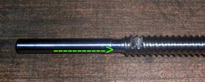

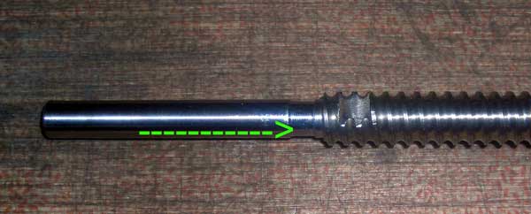

Dneska dostly od šikmáčů věci - paráda ceny,jednání, sleva na poštu - super
no problém. Krááásný věcičky - strach na to sáhnout:))
viz
http://i251.photobucket.com/albums/gg31 ... 1198387926
http://i251.photobucket.com/albums/gg31 ... 1198463734
Josef
Příspěvky: 5682
9. 1. 2008, 4:05
Rozměry kul. šroubu, cena?

namáte někdo obrázek deatil použití tohoto zápichu? Předpokládám že to je místo pro dělený kroužek o které se opírá axiální ložisko?
