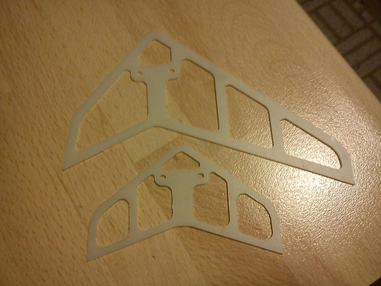

20. 9. 2013, 7:07
Tak muj dalsi vyrobek :D , kres vypada dobre, frezoval sem hlinik tam to jelo jak do masla a zkousel sem i zelezo, po dvou desetinach na nejnizzi otacka a slo to taky, ale je slyset ze to neni ono
