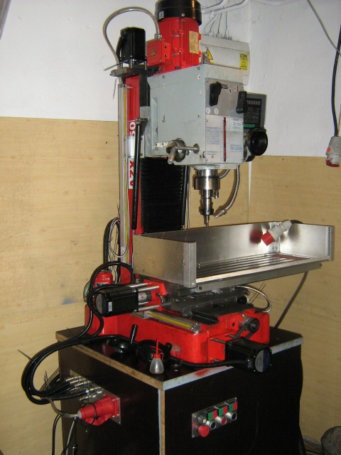

Zdravím,chcel som sa opýtať či si už vyriešil a akým spôsobom spúštanie vretena na najvyššie otáčky?(softštartérom alebo niečo iné),lebo ja mám taký istý problém,kúpil som z uni-maxu ZX7040SF-frézu a tam sú max otáčky 2500/min a ked ich dám tak sa bojím o prevodovku.zatial to riešim tak že dám najprv 1250ot a potom prepnem prepínačom na 2500ot,viem že to neni riešenie ale tá prevodovka nedostane takú šupu.Ináč máš to parádne vymyslené prerábka na cnc (budem sa inšpirovať)a výrobok ti vyšiel perfektne 8) klobúk dole,keď mne vyfrézuje niečo podobné sama budem pišný jak blcha :D ,zatial robím len základné tvary a to ručne.Hodne zdaru v prerábke :D

dal jsem tam frekvencny menic. rozbeh 2 vteriny.navíc ted muzu jet az na 7000 otacek takze hukot :wink:
freza je tak z 90% hotová.
ted prez vykend jsem to predelaval, opet... :D porad se mi tam neco nezda :D
už jenom vymenim ten blbej sroub na Z a par kritu a hotovo.

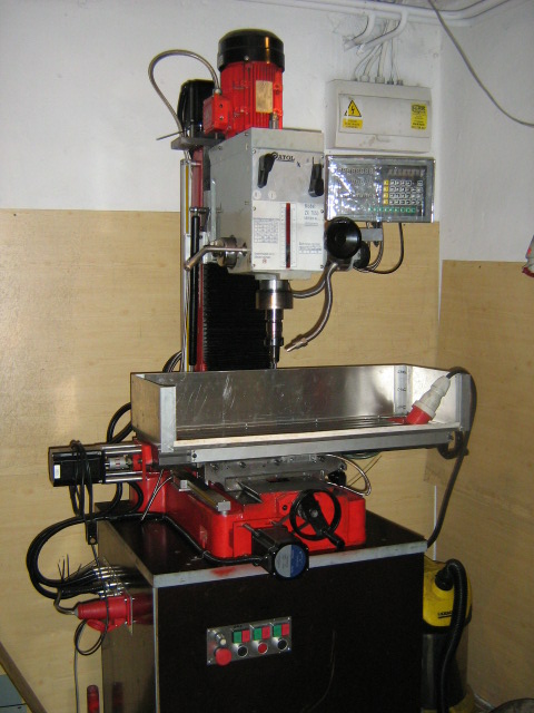

jasně to vím Ras, měnič si to pamatuje , kupoval jsem celkem drahej kousek pamatuje si 6 motoru. ale nepotřebuju to, je tam
12 rychlostní převodovka, takže na plné otačky motoru při 50hz mam nejmenší otačky 90 otaček a nejvedší 3200 ot.
skoušel jsem to do 120hz a vpohodě z elektrické a motorové stránky, problém měli akorát ložiska na vřetenu. nad 5000 otaček se dost hřejí, takže mne čeka vyměna ložisek..:(
jinak tu elektriku co tam byla jsem kompletně vyhodil a předělal.
vyměnil jsem i motory ze 4Nm na 6Nm a dostal jsem se na spolehlivou rychlost u Y aX na 90mm/s a u Z na 70/s
pomohla hodně i ta vyměna šroubu mam tam teť dvojite předepnuté z CNC šopu.
Z mne ještě čeka vyměnit šroub nebyl čas nejak.
taky jsem předělal motor X aby mi tam vlezla dělička. zavazelo mi to tam jak jsem to měl vystrčené nahoru.
vypada to zatim takhle

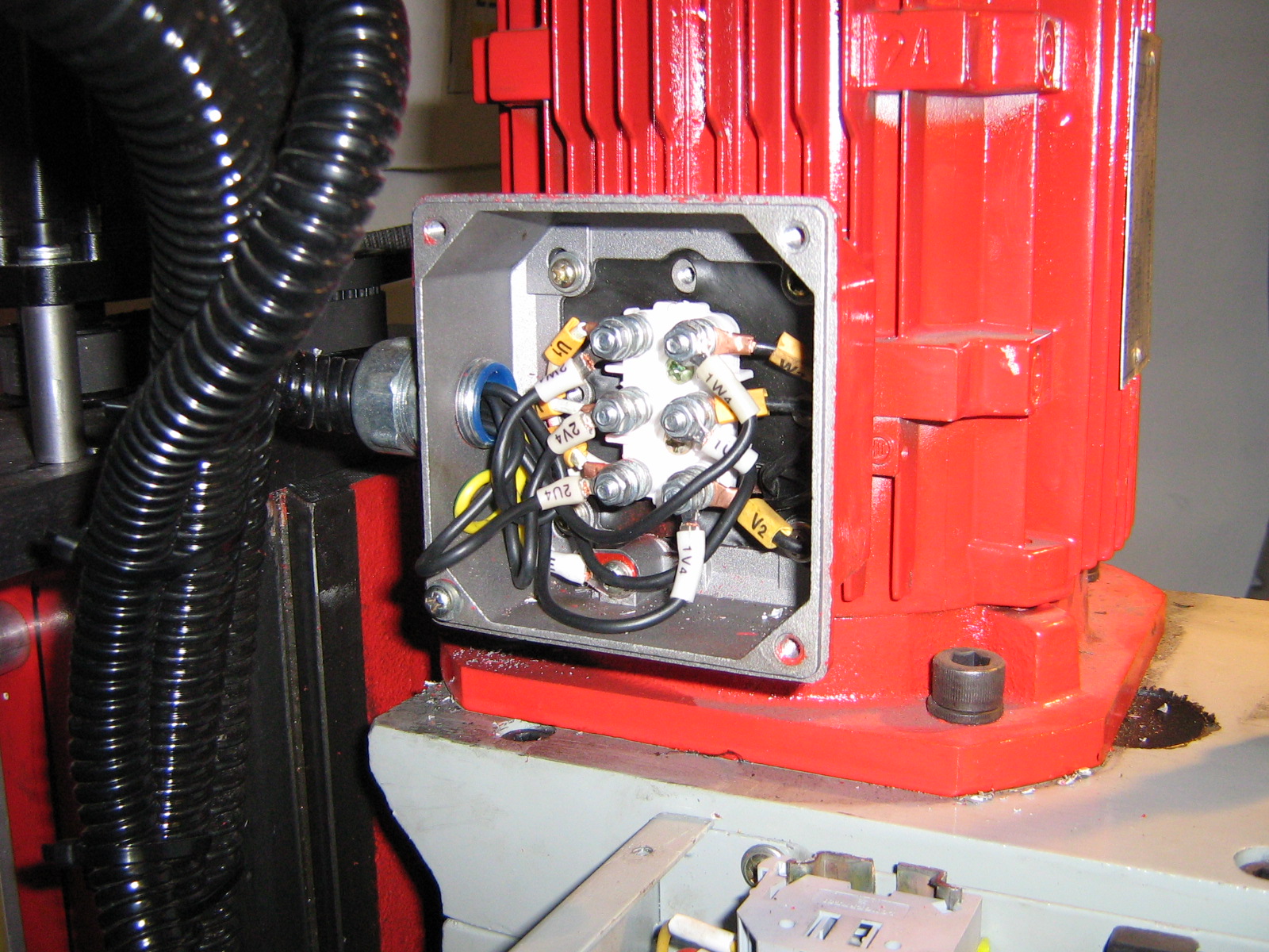

ještě ktomu zapojení Rasi jak to píšeš ty tak takhle mi ten motor nefungoval , řešili jsme to tady, ja mam pokud zapojím svorky 1,2,3 tak rychlejší otačky a 4,5,6 pomalejší, zbylé svorky se nesmí propojit ani v jednom případě. je to nějaký atyp asi..
klasické zapojení D/YY nefunguje. měl jsem u toho motoru i kamoše co převijí motory a taky celkem na to čuměl že na štítku je D/YY a ve skutečnosti je to vinutí nějak jinak propojené asi vevnitř...

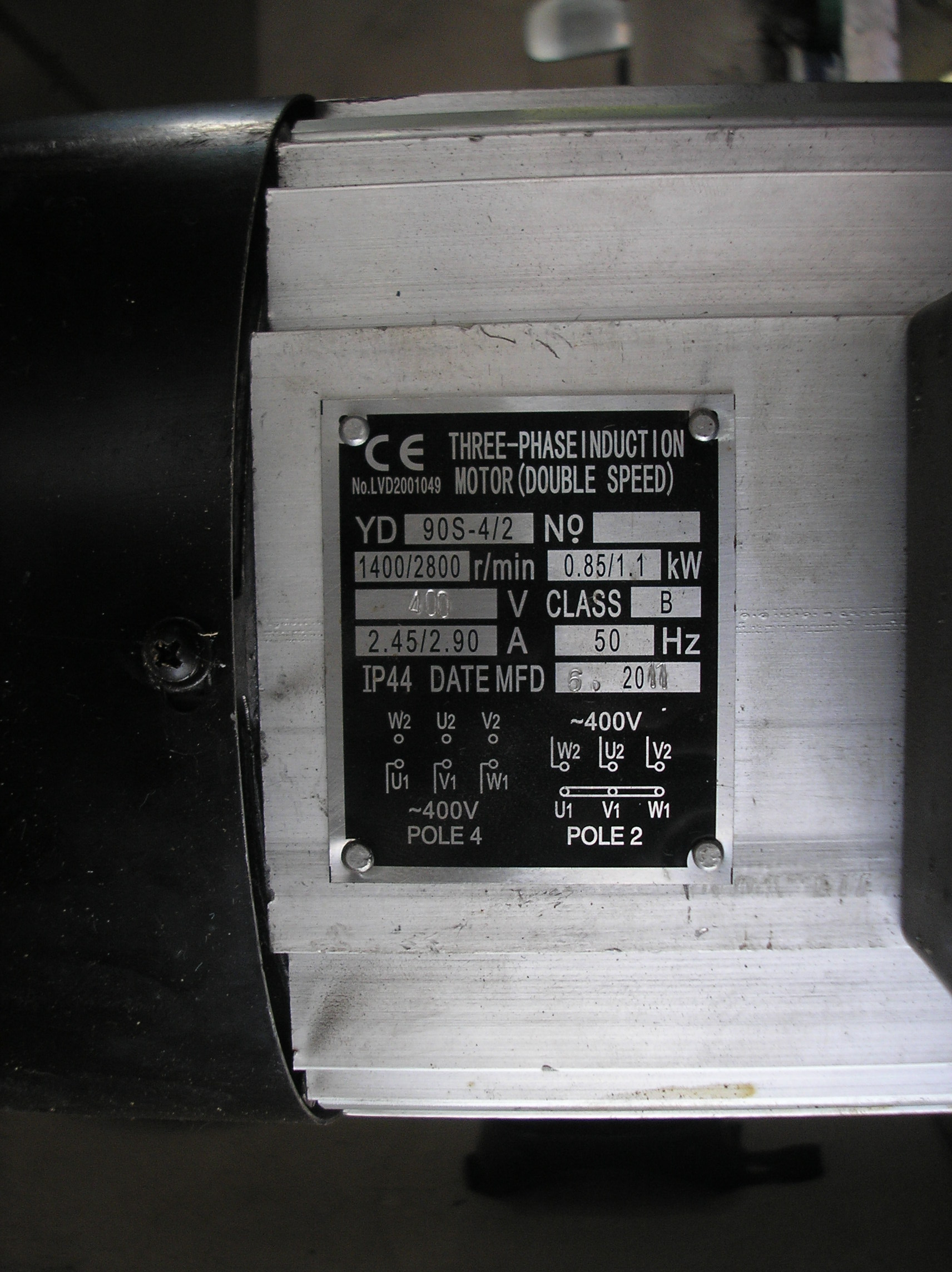

Zdravím,dík za odpoveď ja tam mám motor 850/1100 Wat len neviem aké je zapojenie,musím to pozrieť.Videl som tu na fore menič 1,1KW,mohol by stačiť alebo hladať niečo viac KW-atové?Ďík

Zdravím,ja mám na motore tento štítok,neviem či si mal aj ty také zapojenie.
Příspěvky: 8933
21. 8. 2012, 8:23
tohle je klasickej Dahlander to funguje ta jak jsem popsal.. docela by mě zajímalo co má za motor ten kolega..

ne ja mam štitek jinej. na tom pole 2 není ta propojka. a koukal jsem na to dneska , tak jsem kecal je tam motor jenom 1,8 kW . :? na štitku to nemam ale je to na víčku zevnitř. opravdu jsem se stím trapil dva dny.na štitku je M5B- 4/2 ale opravdu mi to tak nefungovalo. pokud jsem tam dal tu propojku tak po 5 sec mi vypli ochrany...
a točil tak 20 otaček a hučel :)
byl tam i ten znamej co ma firmu na převijení motorů a řikal že to ještě neviděl takhle zapojene.
ty maš klasiku D/YY.
na fotce je puvodni zapojení.
vedlo to do přepínače , ručního , a ten to pouštel do 123 nebo 245
ja jsem elektrikař a řeknu ti že jsem byl fakt na nervy :D blbej motor :D
mam doma asi 5 motoru skoušel jsem je z měničem na autotuning, všechny jeli na první šup kromě tehle ku... :)
