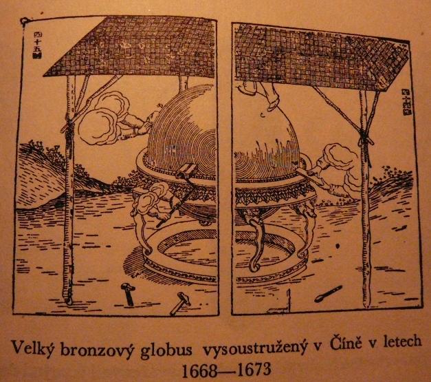

to víš, v té době Číňani "vyráběli" pouze rýži
Nový malý stolní soustruh (nešikmooký) - anketa
to QNX:
