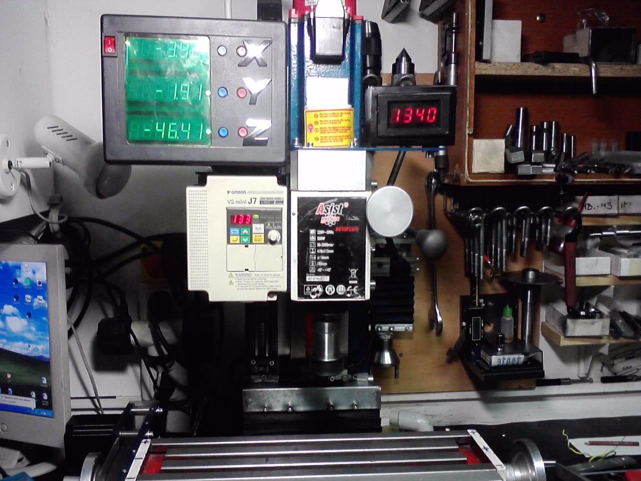

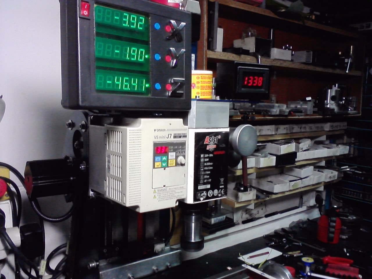

Včera přišel ener.řetěz a dnes jsem už vše dodělal. Jsem spokojen, jen mě vcelku překvapila ta náhoda. Co měnič ukazuje Hz se skoro shoduje s otáčkami vřetena :D + - 10ot./min a to už od min.ot. do max. Myslím tím že pokud je např. 60,7Hz je ve skutečnosti 607ot/min atd.
Příspěvky: 23266
13. 11. 2012, 5:46
jsi si jisty ze je vporadku takhle povesit menic hned vedle vreteniku?
potraviny
Příspěvky: 1965
Bydliště: Most
13. 11. 2012, 5:55
To nevím, ale z mého pohledu mu nic nevadí. Myslíš ty případný vibrace?
Příspěvky: 23266
13. 11. 2012, 5:57
co spony a kovovy prach
potraviny
Příspěvky: 1965
Bydliště: Most
13. 11. 2012, 6:01
Tak toho se snad obávat nemusím, měnič je od spodu celej uzavřenej. Větrací mřížky má nahoře, po stranách a vzadu je pouze Al chladič. Nad chladič jsem mu ještě přidal větráček 60 x 60 a tahá vzhůru.

stačí jedna špona přez tu mřížku na boku a maš po měniči.
a neštvi mě a hoď sem už nějaké video , jsem stoho už celkem napjatý :D :D :wink:
maš to fakt hezké ,ale dej tam aspon filtr na tu mřížku...

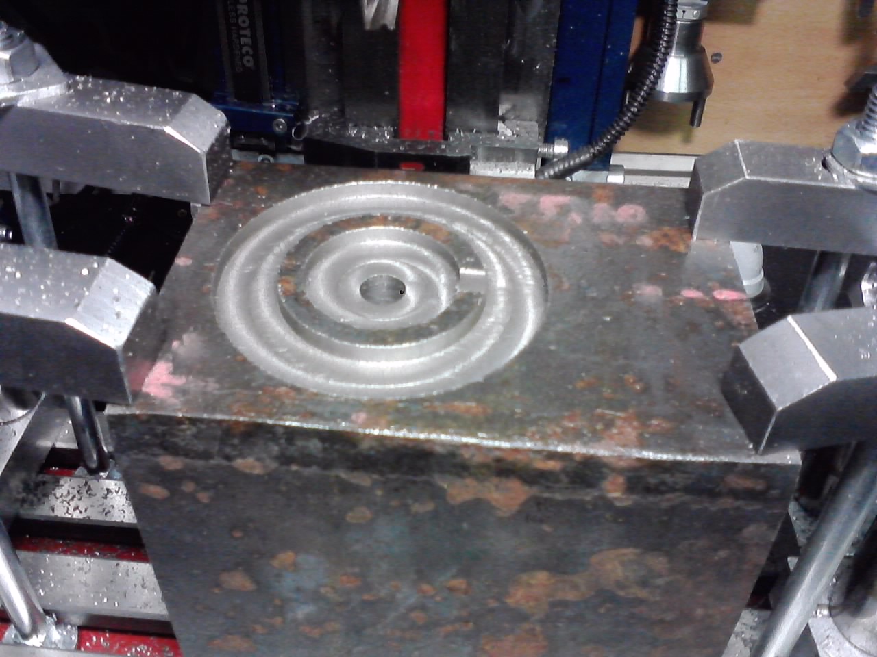

Pro ty co psali o video, je to do ocel. kostky, fréza 8, úběr beru raději zatím 0,50 vnější průměr dráhy 80mm Zatím nic zvláštního nedělám z duralu, tak alespoň tohle. Vše je z mobilu.
