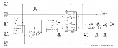

dostal se mi do ruky driver TB6600 s motorem Nema23. Dal by se tento generátor SDG4046 použít na řízení ?
Děkuji
Příspěvky: 9481
6. 2. 2021, 7:07
Ahoj, ano, ale je otázka, zda je to pro tebe vhodné řešení. Jaké s tím vším máš plány? Za málo, T.

použití pro posun frézy na dřevo. Nepotřebuji nic složitého, jednoduché ovládání.

nestaci ti na to dc motor s nejakou prevodovkou? napriklad motor na stierace?
ltym generatorom nebudes mat predstavu akou rychlostou ti ide posuv, takze je to zbytocne nasadenie krokoveho motora. ten generator sluzi na test zostavy, nie na riadenie.

Souhlasím, KM je primárně určen pro přesné polohování, takže je to zde trochu zbytečné a navíc to přináší zbytečné komplikace (relativně složité, moment výrazně padá s vyššími RPM, může se totálně zaseknout). Přesto mne napadá pár argumentů pro tuto cestu:
1. velký rozsah rychlosti
2. stabilita rychlosti
3. rozšířitelnost - pokud v budoucnu zjistíš, že by se ti přecijen hodilo přesné polohování případně složitější automatizovaný pohyb, třeba tam a zpět, nahradíš jen SDG nějakým sofistikovanějším řízením (Arduino, PC..),
4. pokud už ten KM a driver máš a nevíš, co s nim :)
Hlavní problém SDG je, že v nějaké konstalaci bohužel sem tam čip vygeneruje step pulz sám od sebe (podle datasheetu by imho neměl, ale možná mi něco uniklo, chtěl jsem to zkusit prozkoumat, ale nikdy jsem se k tomu nedostal), pro mé použití to ničemu nevadilo. Řešení - pokud to vadí - je buď:
- použít INSTANT_STOP mód, kdy je generátor spolehlivě blokovaný, jakmile pustíš tlačítko -bohužel se tím ale připravíš o brzdící rampu, motor se zastaví (nebo alespoň pokusí zastavit) okamžitě, což může být dost nebezpečné při vyšších rychlostech, nebo
- driver v klidu vypínat (což je celkem rozumné i z jiných důvodů)
Je to na zvážení.
T.

Jinak, už dlouho jsem si říkal, že bych mohl nakreslit zjednodušenou verzi (SDG4046 Lite) bez klopného obvodu, ne každý potřebuje mít zvlášť tlačítko na každý směr a obvod se tím výrazně zjednoduší, tak tady je:
Navíc - pro úplnost - jsem přidal nepovinný ENABLE vypínač.
T.
EDIT: Trochu jsem schema přeuspořádal, aby bylo lépe čitelné (a změnil R2 na standardnějších 2k2). Jinak pro obvod platí stejné ctnosti/nectnosti jako v prvním a tomto postu, ideálně projít celé téma a případně se zeptat.
EDIT2: Hodnoty pro frekvenční (steprate) rozsah jako v tomto (a tomto) videu:
  • C1 = 1nF
  • R2 = 2k
  • R3 = 470R
Naposledy upravil(a) Thomeeque dne 9. 2. 2021, 11:45, celkem upraveno 4 x.

Když už bys měl na frézce pohon krokáčem - nestálo by zato to pak udělat už trochu chytré?
Třeba aby se dala zvolit buď nějaká sekvence ježdění tam a zpátky, přesně nastavit rychlosti, případně délku jízdy atd.
Tak pak spíš nějaké nejlacinější Arduino.

Díky za Vaše připomínky. Použití Arduina je asi nad moje síly, programování jde mimo mě. Asi zkusím postavit aktuální SDG4046 Lite, vyzkouším a případně budu pokračovat dál.
