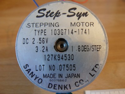

To by mě taky docela zajímalo, jak je to s tím proudem. Mám totiž driver s TA8435HQ, odpory 0,68 ohmu a k němu připojenej motor na kterým je napsáno 3,2A a motor si bere pouze 0,4A za běhu a ca 0,6A když stojí. Motor je po delším provozu lehce vlahý což je druhou stranu pozitivum.

Driver Ta8435 je na tenhle motor slabej. TAcko ma pracovni proud do civky motoru 1.5A . A kde si ten proud meril? Mezi napajenim a driverem nebo mezi motorem a dirverem?

Mezi napájením a driverem.Svoby píše:Driver Ta8435 je na tenhle motor slabej. TAcko ma pracovni proud do civky motoru 1.5A . A kde si ten proud meril? Mezi napajenim a driverem nebo mezi motorem a dirverem?
ALFY
Tenhle udaj ti ale nic nerekne.
Kdo nic nedela ,nic nesku...
Vypocitaj si aky odpor mas dat na 1.5A, to by malo stacit, motor tak malym prudom sice trosku setris, ale driver musis riadne chladit.
Aky je to motor ? Ak je to "nizkomomentovy" dalo by sa prehodit vinutia do serie na ukor znizenia momentu pri vecsich otackach. Ale ak to ma viac ako 2Nm, tak tych 36V (tusim, netvrdim) co ma max. napajanie to TAcko, ti viac ako 5 ot/sec nepotiahne s uspokojivym momentom.
Ak je to v unipolarnom zapojeni samozrejme

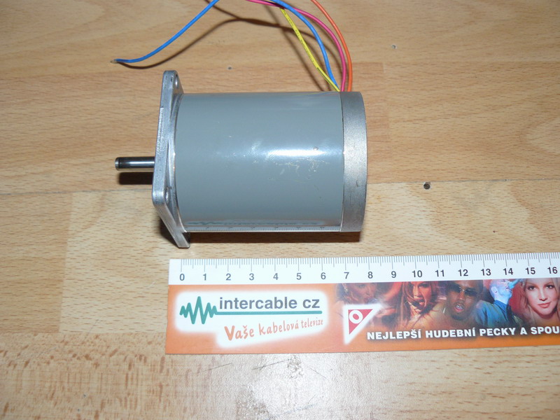

Tak 2Nm to určitě nemá. Spíš by mě zajímalo, jestli se moment nechá nějakým jesdoduchým způsobem ověřit nebo přibližně spočítat. Motor jsem testoval dost drsným způsobem myslím. Napojil jsem ho na momentový klíč a přidával jsem moment do té doby, dokud motor nezačal ztrácet kroky. Stalo se tak u 0,6Nm...............je to určitě dost nepřesné měření a proto by mě zajímal pravdivý výsledek. Tato hodnota mi přijde k velikosti motoru dost malá. Motor je NEMA23, délka ca 75mm, váha ca 0,9kg. Zbytek viz foto.

Moment, kterej se udává u krokovejch motorů je statickej, tzn. kolik je motor schopnej udržet, když stojí a jde do něj jmenovitej proud. Dynamickej moment má určitou charakteristiku v závislosti na otáčkách a je vždycky menší než statickej. V podstatě platí, že čim vyšší otáčky, tim moment klesá. Jestli jsou tam nějaký kolena třeba ve spodních otáčkách záleží na motoru.
Jestli kecam, tak mě někdo zastřelte
, ale myslim si, že tak to je...
No tak vidíš, pusť do motoru jmenovitej proud, na hřídelku přidělej 10cm ramínko, na ramínko háček, na háček taštičku a do tačtičky přidávej závažíčka. Až se protočí, z váhy závažíček a délky ramene spočítej momentíček
A jestli neumřeli, tak tam žijí dodnes
No a dynamickej bez nějakýho přípravku asi nezměříš, a i kdyby, tak je to asi k ničemu. Myslim si, že o těchhle motorech by ti mohl říct něco pupák, nějaký takový myslim používal. Já myslim, že to jsou docela dobrý motory, už jenom podle výrobce a velikosti.
Stejnak je nejlepší to měřit rukou, ale bacha na pohmoždění...

No jo, ale problém je v tom, že si ten motor nechce nějak "vzít" ten jmenovitej proud. Teď jsem ho ještě uvnitř propojil do paralelního zapojení, tak jsem zvědavej, co si vezme, ale s odpory 0,68 ohmu u TA8435HQ a napájecím napětí ca 29,5V si nevezme víc než 0,5A
ALFY
a co tak pustit donho prud z nejakeho napajacieho zdroja s prudovym obmedzenim?
