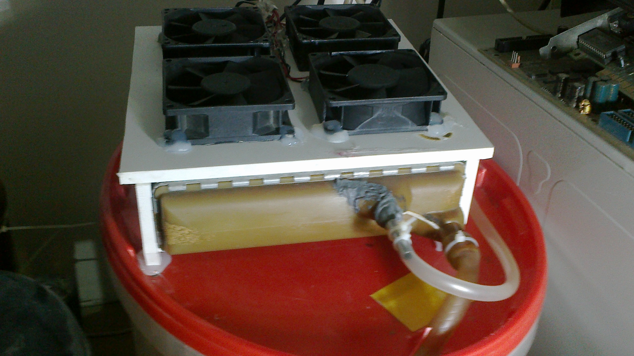

bych tu stále jen nekecal, tak tady je fotka z mobilu...
je to hnus velebnosti, ale funguje to :D
to šedivý je "bison", chladič byl z vrakoviště a dobře polámaný plasty.
to já mám od luboše kus starý voštiny a nedá se to srovnávat. Pálí se na ní o mnoho lépe
(jen 40W chajna)

Hadesi, máš to moc krásny a příjde mi to jako dobrý řešení a možná mnohem lepší, než to co prodávaj za 11500,-. Akorát bych ještě na tom upravil vejšku spodních noh, aby to mělo lepší odtah, ale jinak myslím, že tohle by mohlo plně vyhovovat.

26. 2. 2015, 12:03
ta výška je akorát, fouká to jak blázen, ty větráky nejsou nijak regulovaný, jedou naplno.
navíc je tam takovej "blbec"...
on ten chladič má docela velkej průtok (tedy průměr trubek), že je v něm menší průtok, bo to čerpadlo nestíhá (teda stíhá (35l), ale průtok chladičem se rozdílem průměrů zmenší), a ty čtyři "blbouni" to stačej dochladit
p.s.
vzhledem k tomu, že je to přiděláno na víko jen tavnou pistolí, nebyl by problém to zvednout...
ale jak jsem už napsal, chladič to stíhá, a bylo to děláno narychlo. dnes bych to "vymákl" líp, ale co funguje, na to se nemá sahat :D

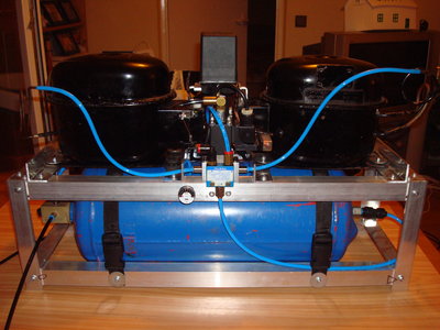

Hádesu, chlape tys mě pobavil :lol: . Mimochodem vidíš jasný důkaz toho, že jsem to s tou bandaskou od barvy nevztahoval k tobě :-D. Mimochodem už řekni přítulkýni, ať ti pučí ten foťák, ten kompresor s flašama od piva chci vidět :). Jinak jako já mám taky kompresorn z ledničky, ale jednak mi obsluhuje stroj co mám doma v pokoji a potřebuju tichej chod a druhak z něj prská nějakej bordel. Kondenzát a olej. mám tam sice 20 l vzdušník , ale i tak se to zasirá. No snad bude ten vzducháč co dávaj k chajnám stačit.

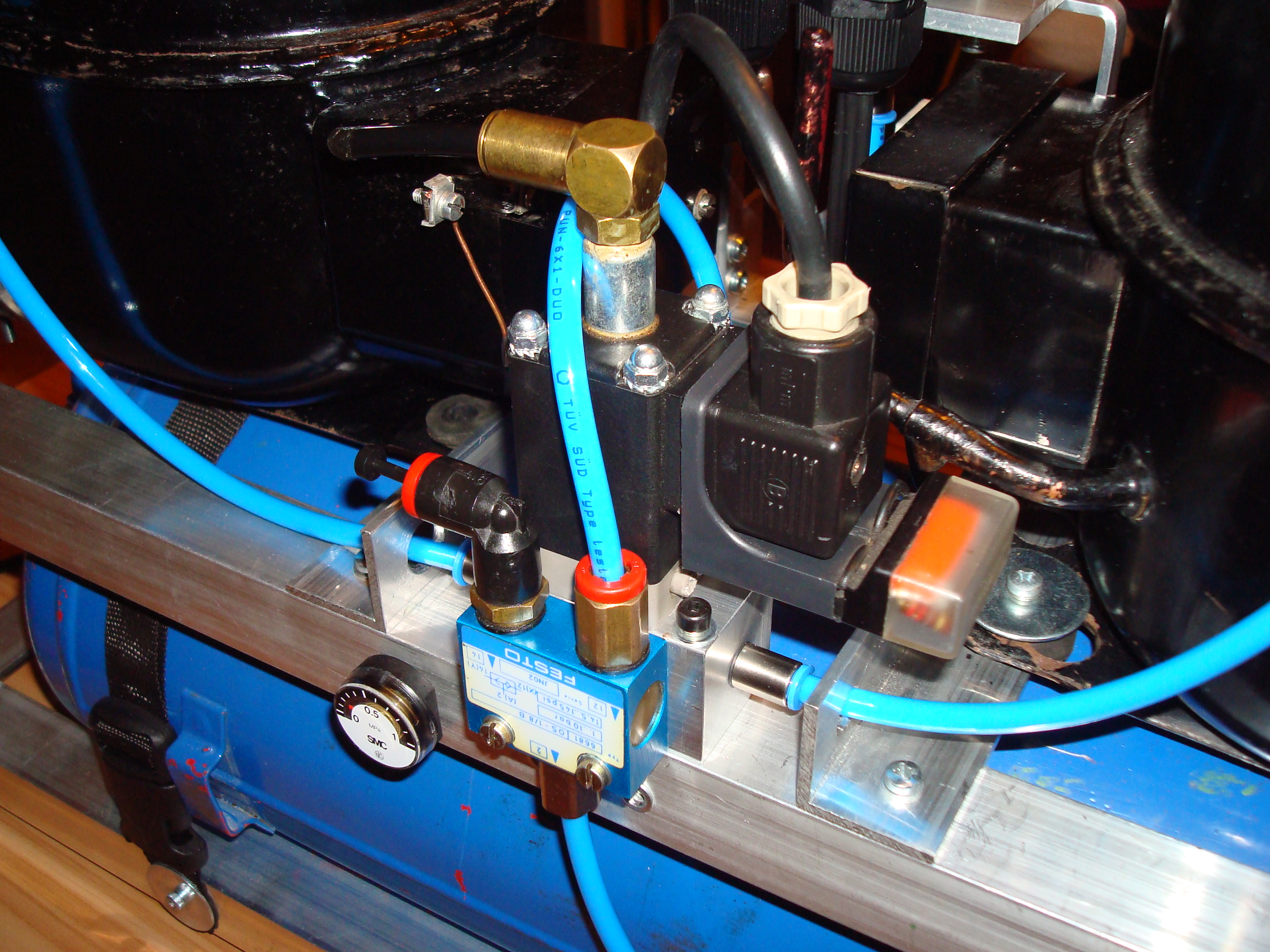

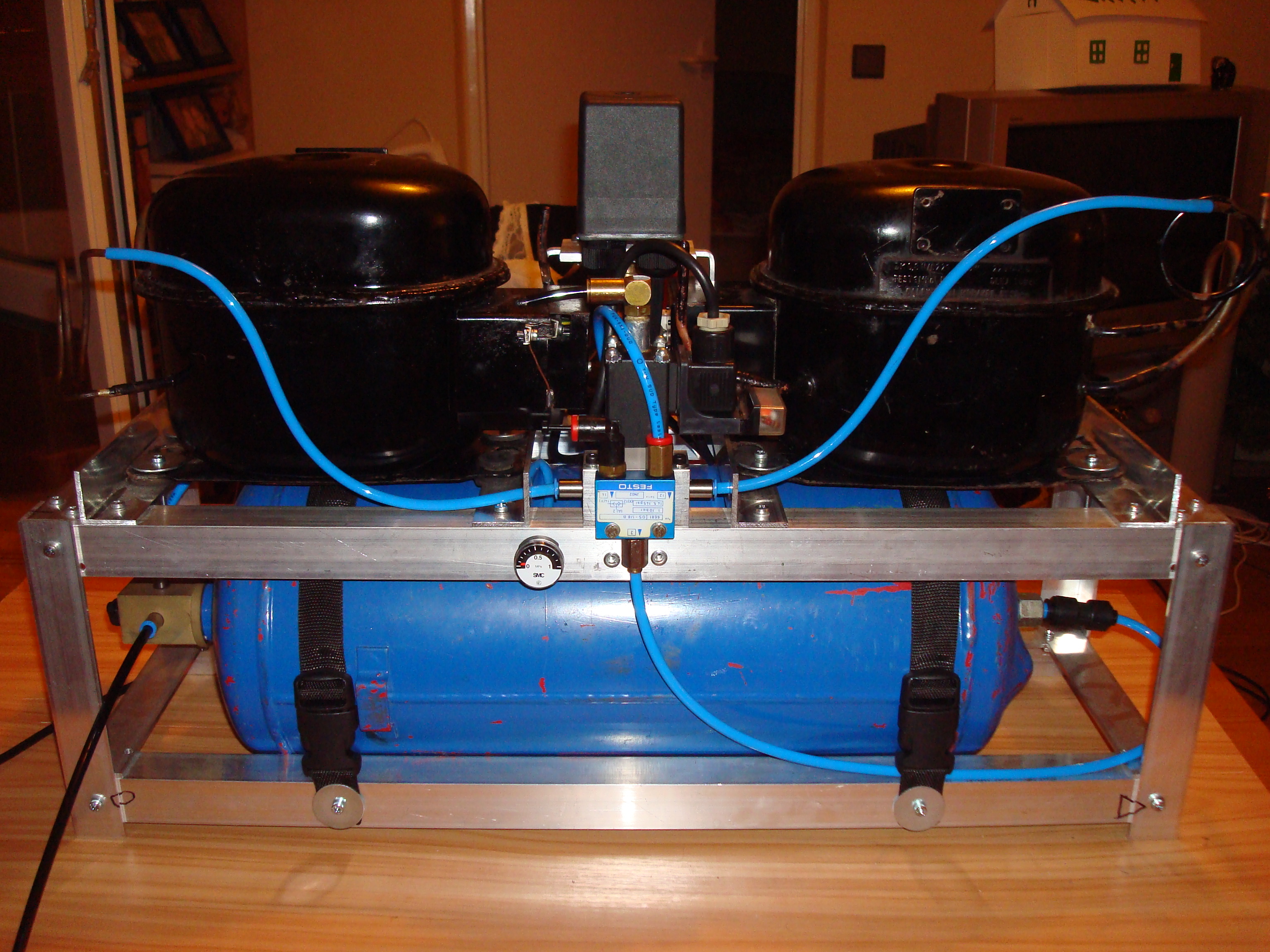

Hades: Porád nějak nechápu jakou roli tam hraje ta flaška od piva. To máš narvaný ten molitan v té lahvi? Molitan taky používám ale jen napíchnutou kostku na sání obou kompresorů. Le nějakej efektivní ale levnej odlučovač bych fakt uvítal. Klidně z flaše od píva. Ještě přiložím fotku mýho dejchavičnýho mazlika.
