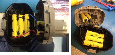

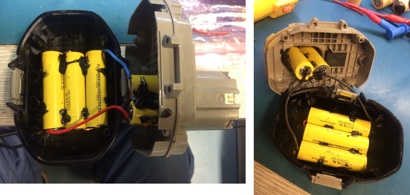

testone> napsal jsem to blbe, mel jsem na mysli prave ty starsi Makity 63xx jeste s NiMH clanky. Ty mely jeste veskerou logiku na strane nabijecky a akupack byly jen clanky a termistor. Priklad hodne snadneho retrofitu. A jak to bylo postavene pro 1.2V NiCd nebo NiMH clanky, tak tam clovek vetsinou ani nemusi bojovat s mistem, narozdil od novejsich akumulatoru pro 18650 .
Tyhle starsi jsou nesmrtelne vrtacky, ale s NiMH to je k placi. Tam se prave hodi dat ty LiFePO4, jsou to pak rychleji nabijene robustni akumulatory, davaji vyssi proud a daji se snadno poskladat bud jako vysokokapacitni (P2S5), nebo naopak lehke (P1S5). Lehka varianta na obrazku pro predstavu kolik je tam mista :P . Tyhle jsou myslim poskladane z A123 18650 LiFePO4 1.3Ah, akumulator ma pak snad jen 350g a nabity je za ctvrt hodiny nebo i min.

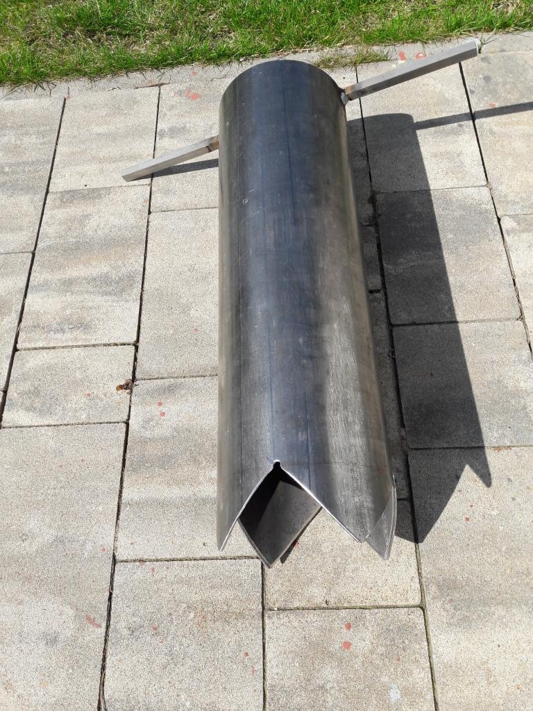

Dneska zemní vrták, korunkový, ztracený. 2 kusy :)

pafik> ztraceny znamena ze zustava v zemi?

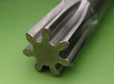

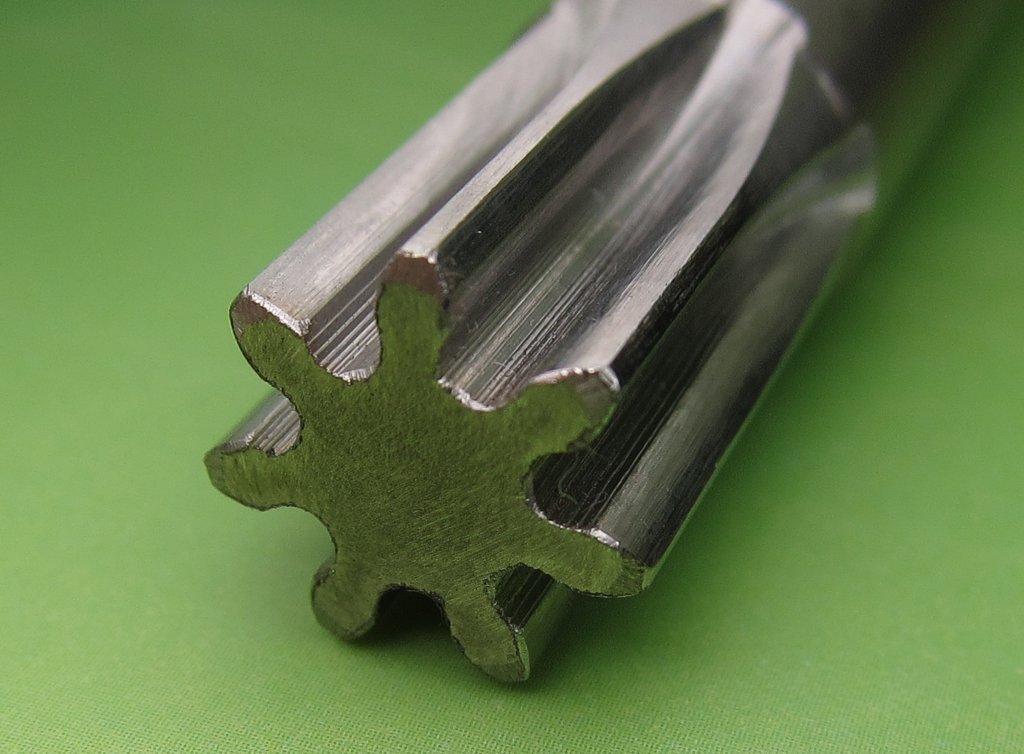

Pastorek 7 zubů, modul 1,5, odvaleno v nerezu.
Na tu mou doma dělanou odvalovačku si myslím to není špatné,
jen by mě zajímalo, proč vznikly ty drážky v patě zubu? :roll:

pinktliš. Jako ztracené bednění :)
