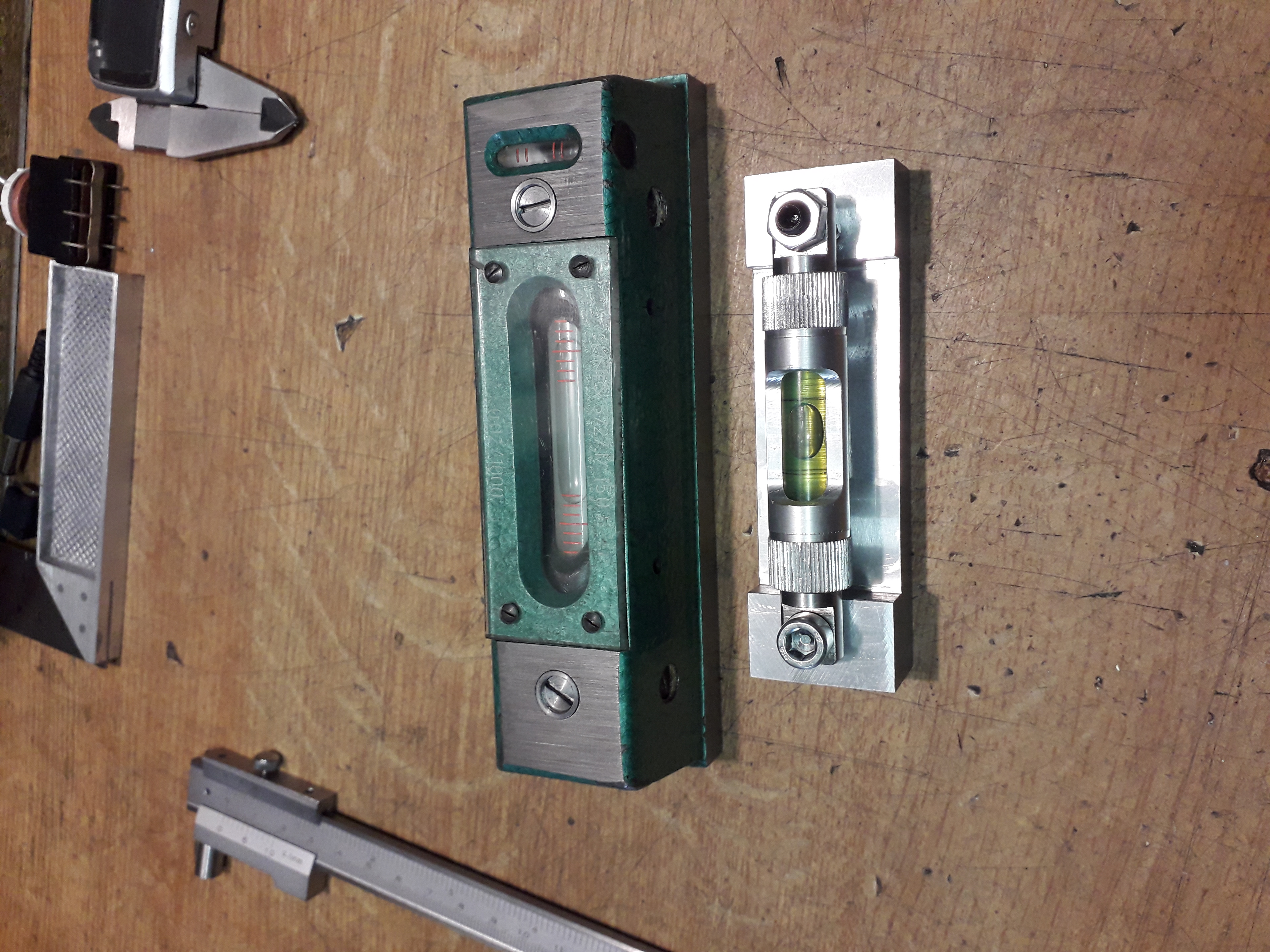

Nedávno jsem měnil všechny šrouby u vodováhy a teprve teď jsem ji začal štelovat. Dobrým pomocníkem pro lepší orientaci je malá vodováha pro rychlou kontrolu rovinnosti, kterou jsem dnes ubastlil.

Miltech píše: 9. 4. 2020, 6:18 20200409_170821.jpg Nedávno jsem měnil všechny šrouby u vodováhy a teprve teď jsem ji začal štelovat. Dobrým pomocníkem pro lepší orientaci je malá vodováha pro rychlou kontrolu rovinnosti, kterou jsem dnes ubastlil.
ako sa postupuje pri nastavovaní vodováhy?
mám klasickú strojnú vodováhu Kinex 300mm 0,02/1000 a keď nastavím bublinu medzi rysky a potom ju otočím o 180 stupňov tak
bublina utečie do preč

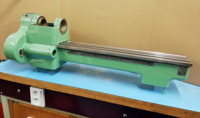

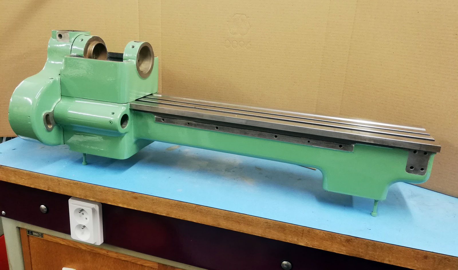

Konečne včera prestalo vonku fúkať, tak som sústruhu ušil nový zelený overal :)
