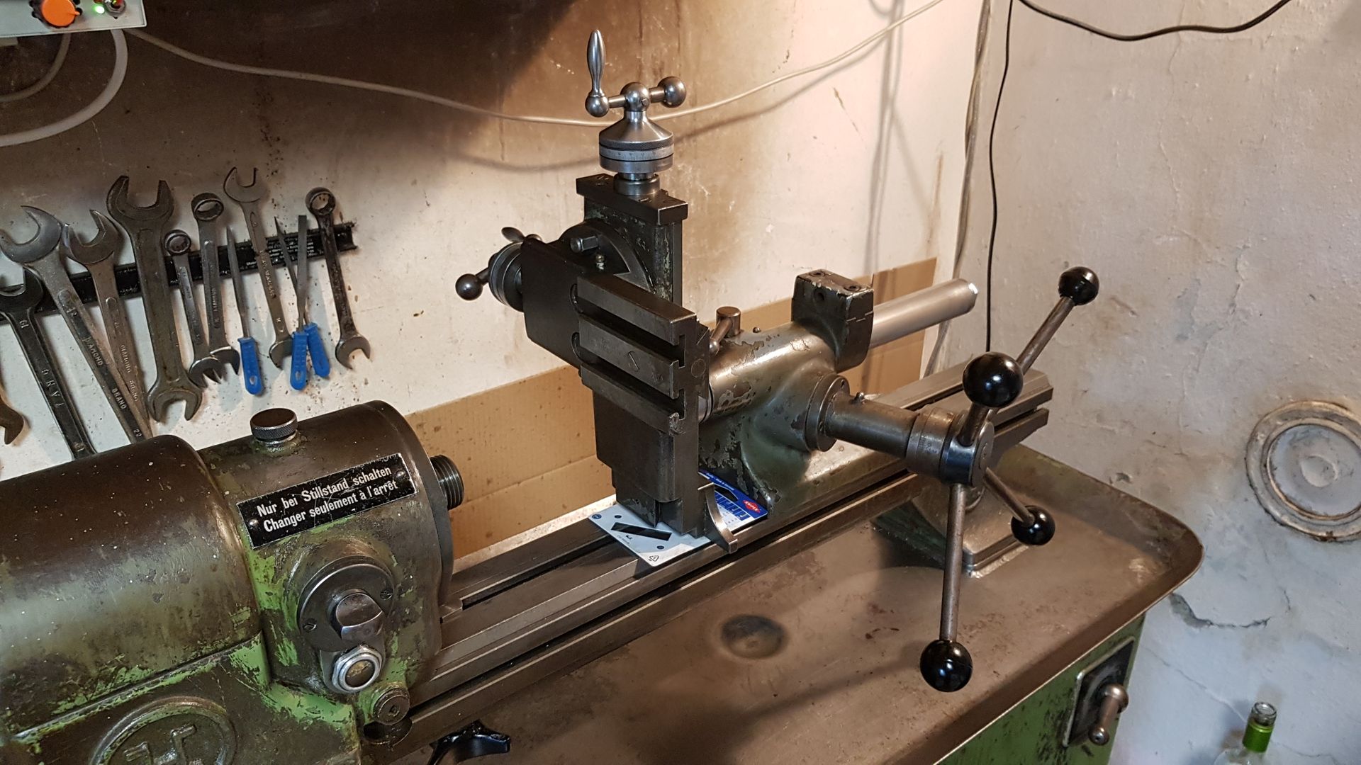

Poslední díly na frézovací přípravek:

máš to pěkné - ale osobně bych do toho takto nešel, bál bych se rizika poničení přesnosti koníku. Ale to už zaznělo párkrát ...

Taky si myslím, že ta pinola bude dostávat pěknej záhul.
Natoč pak video jak to maká.

chb píše: 10. 4. 2020, 6:49 máš to pěkné - ale osobně bych do toho takto nešel, bál bych se rizika poničení přesnosti koníku. Ale to už zaznělo párkrát ...
Tento koncept už se někde probíral? Nebo kde to zaznělo?
Britt píše: 10. 4. 2020, 7:00 Taky si myslím, že ta pinola bude dostávat pěknej záhul.
Super :roll:

Uvědom si, k čemu je konstruovaná a když s ní budou vibrace kvedlat, někde se to musí projevit.

Mno, když vidím, jak se na frézování na soustruhu při úběru po blbé jedné desetině z automatky tváří můj klasický frézovací suport, tak si nějak dost dobře nedokážu představit, že by tohle mohlo rozumně fungovat. Možná tak ještě na dřevo, umělou hmotu nebo papundekl. Ale čest průkopnictví slepých uliček. Nebyl ten Tumlíkův vehement spíš určený pro navrtávání? Tam bych to viděl jako opodstatněné, ale frézování to imho nedá.
a : Ahoj mám strach že otlučeš lože jak se to bude jako doraz opírat pokaždé když zajedeš do materiálu. Ten koník je asi nejhorší nápad, proč neuděláš přípravek na support, tak řešíš jen už svislou osu, zbylé máš. Mám to k mn80 ale pravda je že jsem se s tím pokoušel frézovat jen jednou.
Nahoru
a : Použil som frézovací suport na MN-80 iba 2 krát: prvý a posledný. Po tom, čo v priebehu asi 2 minút frézovania mäkkej ocele 4 britá HSS fréza stratila svoj posledný zub som ja stratil trpezlivosť a suport išiel tam odkiaľ prišiel. Ako píše Ladis, možno drevo plasty a hádam farebné kovy, aj to s problémami.
Tumlík niekde aj spomínal, že ten suport do koňa slúžil na vyvŕtavanie.
:Aby to fungovalo, musel bys to fixovat nejen svisle, ale i příčně. Do strany to bude lítat stejně jako nahoru a dolů. Jediná přirozeně tuhá osa je v tomhle uspořádání podélná.

Teraz som si to vlákno prešiel ešte raz a vlastne nikto nenapísal, že je to dobrý nápad... :?

To máš těžký, investuješ do toho čas, energii, máš z toho radost, a my ti ji máme kazit? Zkus to a uvidíš, na to provizorní vyfrézování drážky pro pero do měkýho, jednou za čas ti snad nic nezničí. Budeš potřebovat ostrej nástroj a pomale po kouskách.
Mě se třeba zdá na frézování jako ratlík i H63, řekl bych že trošku solidní mašina bude až od vřetena 100, a nejraději bych už i 160, a ty máš vyrobený frézovací přípravek na koníku soustruhu, kterej sám naložíš do kombíka🙂 (nebrat doslova)
Ale na přesný vrtání je to rozhodně dobrý, a když do toho chytneš vrtačku, třeba vzduchovou, ta je malá, tak s tím můžeš vrtat i po kružnici.

Tome, nevěš hlavu. Podle mě to může dobře fungovat pro vrtání obrobků, které nemůžeš upnout do univerzálky nebo do lícní desky. Vrták do univerzálky, obrobek upnout přes úpinky na suport a můžeš směle vrtat
Pinola v koníku je dělaná tak, aby snášela axiální tlak, nikoliv radiální. Jak už tu zaznělo, pokud na tom budeš chtít frézovat, odděláš si pinolu a možná i lože. Jedna z výhod soustruhu je možnost přesného vrtání. Bylo by škoda si vymlátit pinolu a tak o tu možnost přijít.
Ale pokud stále toužíš získat schopnost na soustruhu, je podle mě jediná cesta si ten frézovací suport vyrobit (jak už jsem psal dříve). Ideálně včetně příčného suportu, a ten si přizpůsobit pro použitý úhelník, na který bude připevněn frézovací suport. Jsi schopný si takovou věc navrhnout a nakreslit sám.
Pokud bys chtěl pomoci s realizací, stačí říct.
Závěrem. Ostatně soudím, že nový suport musí být vyroben.
