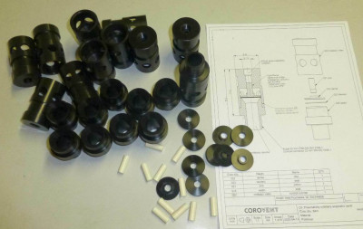

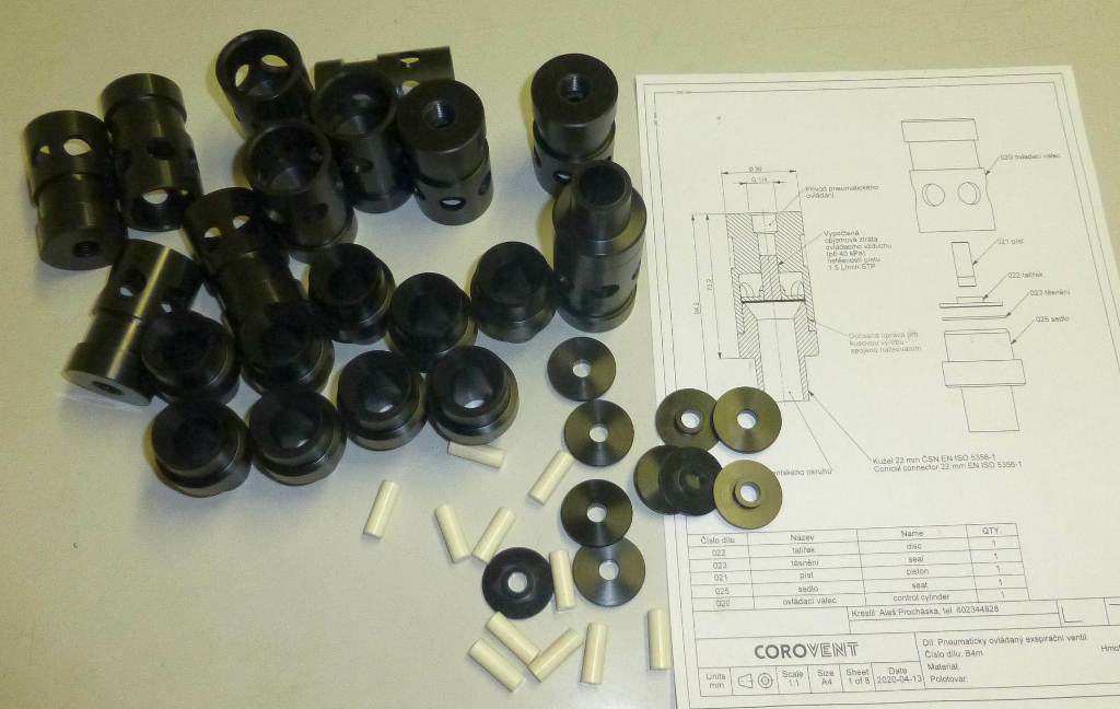

trochu soustružničiny na Velikonoce
Příspěvky: 23417
14. 4. 2020, 7:31
Mazec, velky diky, uz se to muze vezt na EZU
Vsechny ventily pry jedou na vybornou.

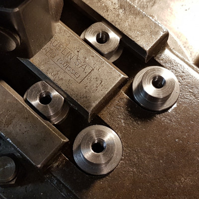

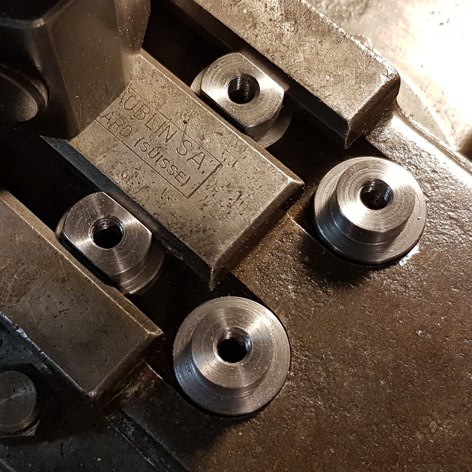

Také takovou blbost, upínací kamínky do T-drážek, dva jsou ještě nedodělané (boky piluji ručně, jak ponižující :roll:):
Není tu nějaké výživné téma, zabívající se tipy a triky T-upínání? Docela bych si nastudoval..
Dík, T.
Příspěvky: 3862
14. 4. 2020, 9:06
No ale opiloval si to krásne paralelne, klobúk dole.
Tome a aké záludnosti očakávaš pri upínaní do T-drážky? Snáď len myslieť na to, aby sa to skrutka neoprela pri doťahovaní o dno tej drážky a podkladať jej hlavu podložkou aby sa nedrela o osadenie upínanej časti :roll:
Příspěvky: 7623
14. 4. 2020, 9:08
kameny se dají za pár korun koupit
i různé atypy jako 14/M8 a tak
Příspěvky: 5262
14. 4. 2020, 9:12
Thomeeque píše: 14. 4. 2020, 8:52 (boky piluji ručně, jak ponižující :roll:):
"Tolika práce ........ v době, kdy lidstvo běžně létá do kosmu" :lol: :lol:
Do těch kamenů si na dno navař zátky, uřízneš 3mm šroubovice, zespodu to na dva závity natočíš, tím tomu uděláš dno a svářečkou to heftneš. Nebo dělat slepou díru teda.
