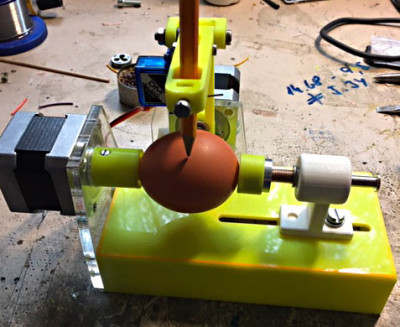

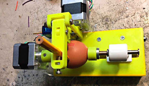

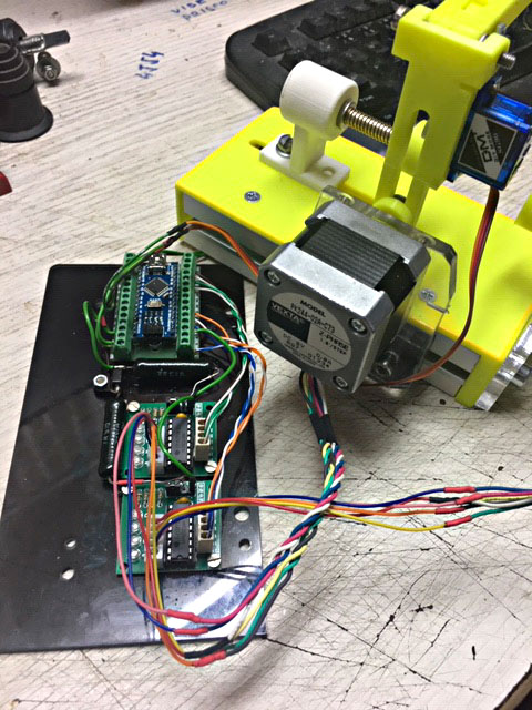

Původní představa, že eggbota dám do velikonoc padla. Nejdřív se mi hardware zmnožil z jednoho kusu na tři, to už je docela mazec a pak mě "položil" obrubník chodníku, kterej mi zprasil kotník a koleno. Dneska jsem rozdal ty dva kousky pro kamarády, kde jsem použil konstrukci spojovanou M8 závitovkou. Akorát jsem aktualizoval díry na osičky motorů. Montáž a elektriku si chlapci udělají sami. Pro sebe jsem se rozhodnul postavit takovou hybridní konstrukci, která je po smontování překvapivě tuhá. Ještě trochu doladit geometrii malovátka a můžu ladit elektro. Do rána se vytiskne spodek krabičky s držáčkama arduina a driverů. Použiju ULN2003 a unipolární zapojení motorů. Motory mají 8 ohmů a tak tam budu muset dát nějakej odpor na omezení proudu. Rád bych použil napájení 12V a to by to ULN nedalo.

To jsi postavil cnc malovátko na vajíčka? :shock: :D V každým případě dávám + za tu krásnou žlutou.

A jak se ti k tomu šroubku dostává šroubovákem :)

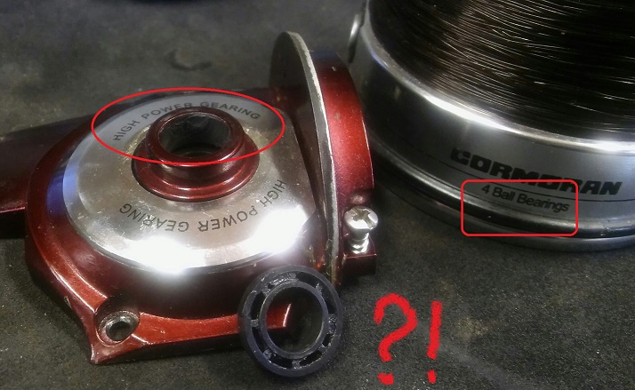

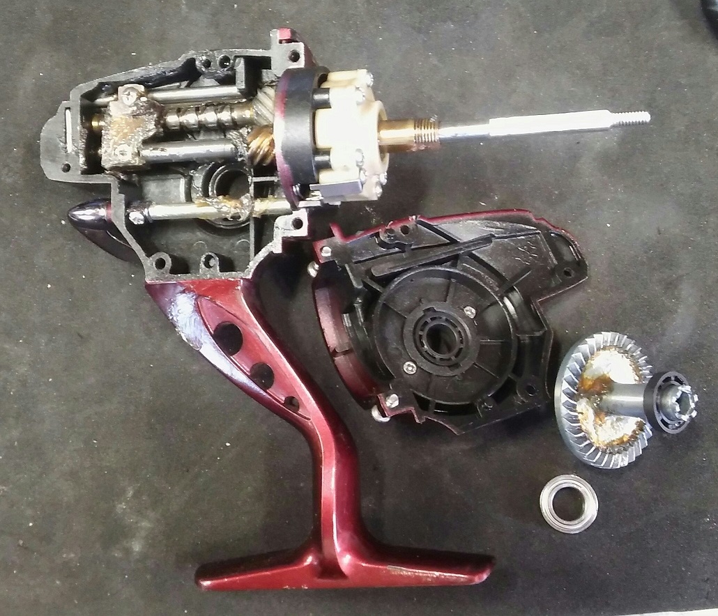

Nedavno jsem z nouze opravoval rybarsky navijak. V ulozeni klicky byla velka vule. Dle napisu zvenci navijaku jsem tam cekal kulickova loziska, ale nasel jen ubohucka nevhodna plastova pouzdra, ktera navic uz stihla opotrebit rotor. Prikladam obrazky - zajimave, co si vyrobci dnes predstavuji pod pojmem Ball Bearings. A jeste se ani nestydi chvastat tema vylhanyma napisama. :lol:
Trosicku nesoulad popisu a reality:
Pohled celek
Pohled celek

Prakticky vždy, keď na nejakom výrobku je nejaká vlastnosť deklarovaná viacerými nápismi s imperatívmi a je to nacapené na každej dostupnej ploche je jasné, že tam nieje, alebo je to totálny šrot :lol:

Třeba tam ty čtyři kuličky skutečně byly, jenže vypadly, když ti zabral ten dvoumetrový sumec :wink:
