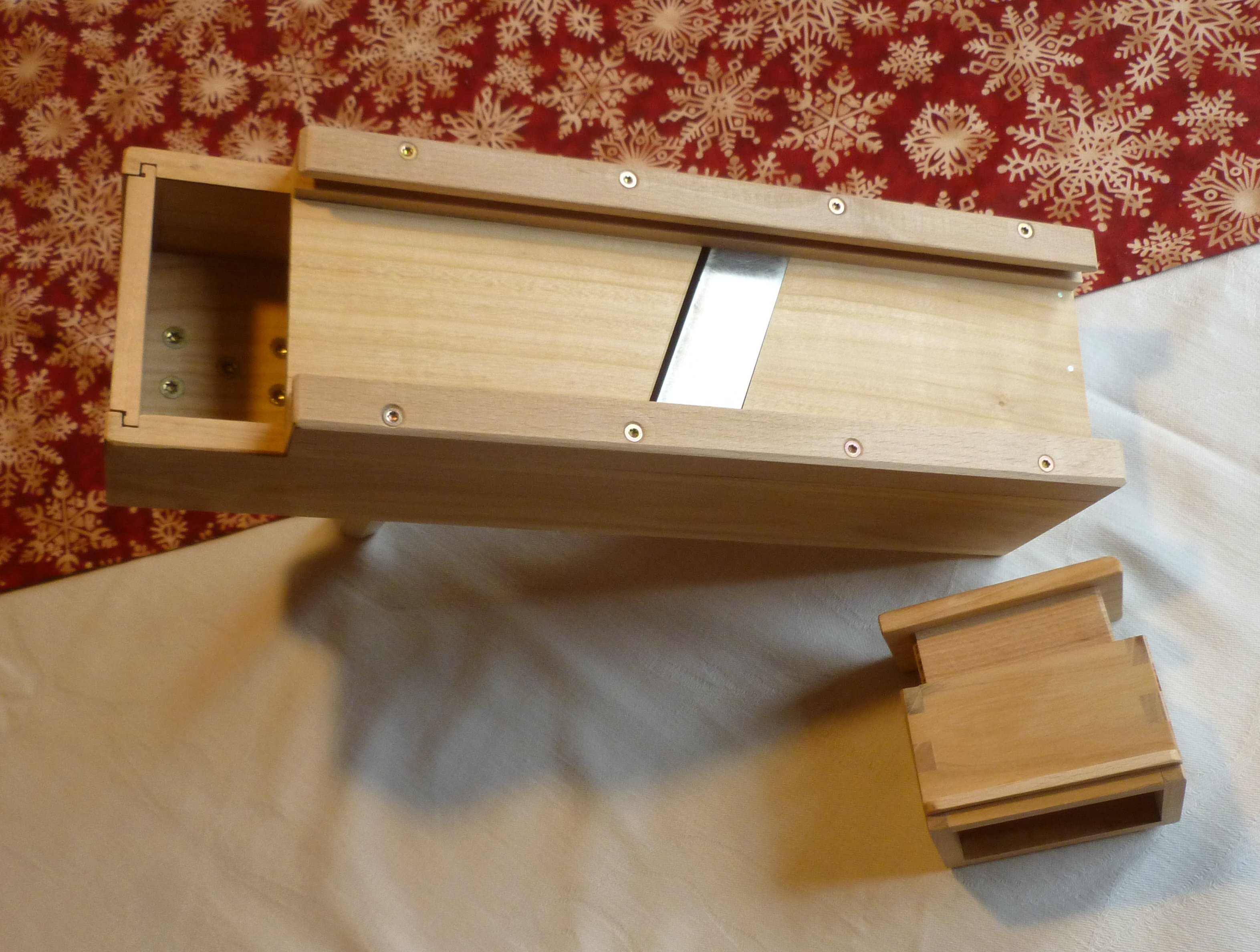

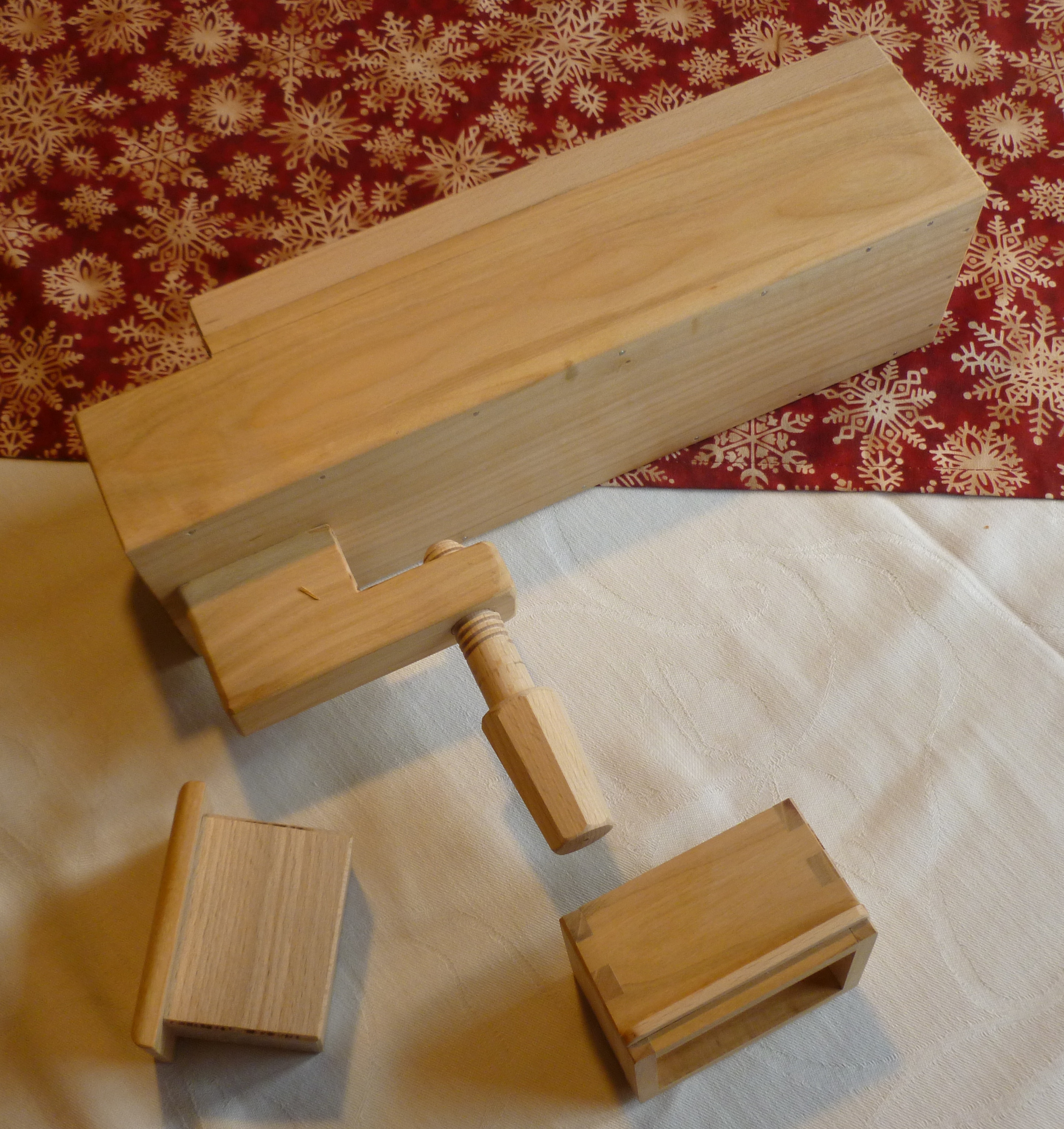

řezačku na lupínky z ořechů/mandli
je to kopie historického kusu který jsem nedávno opravoval
třešňové dřevo
na CNC frézce jsou dělány ozuby pro spojení stěn malé krabičky

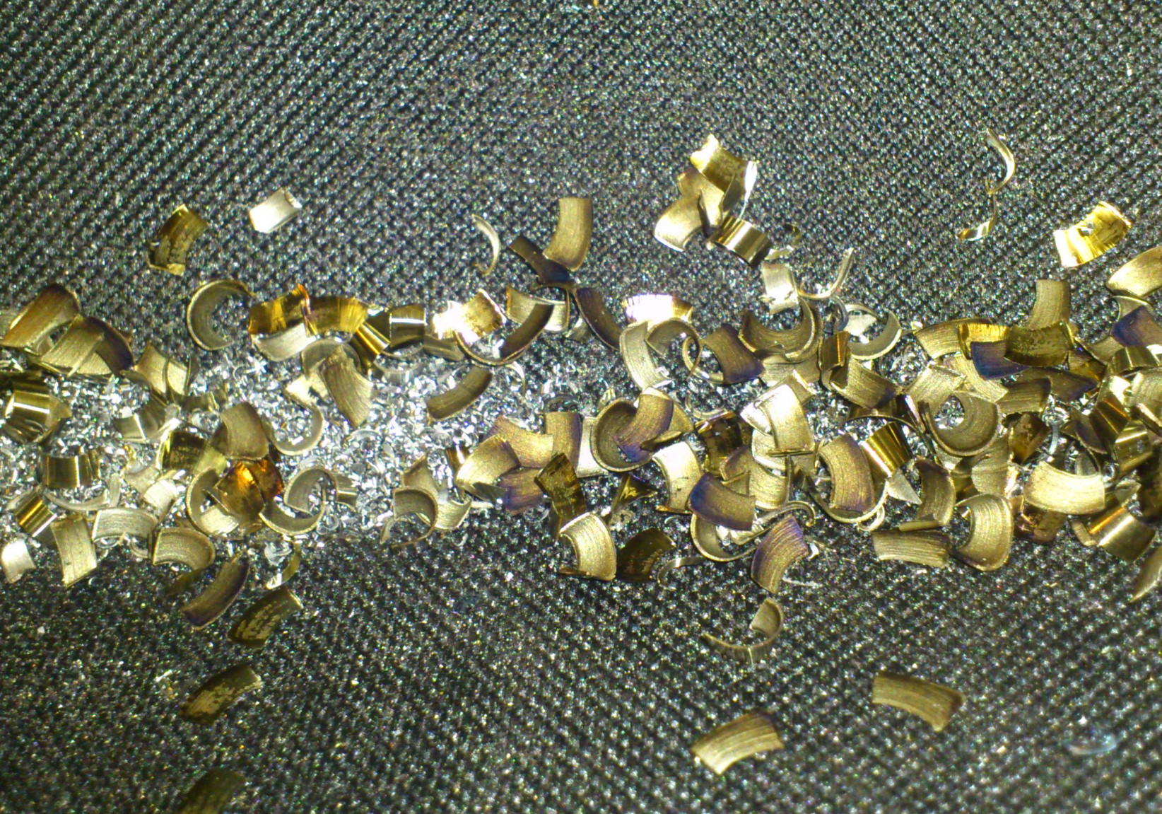

25. 12. 2014, 9:45

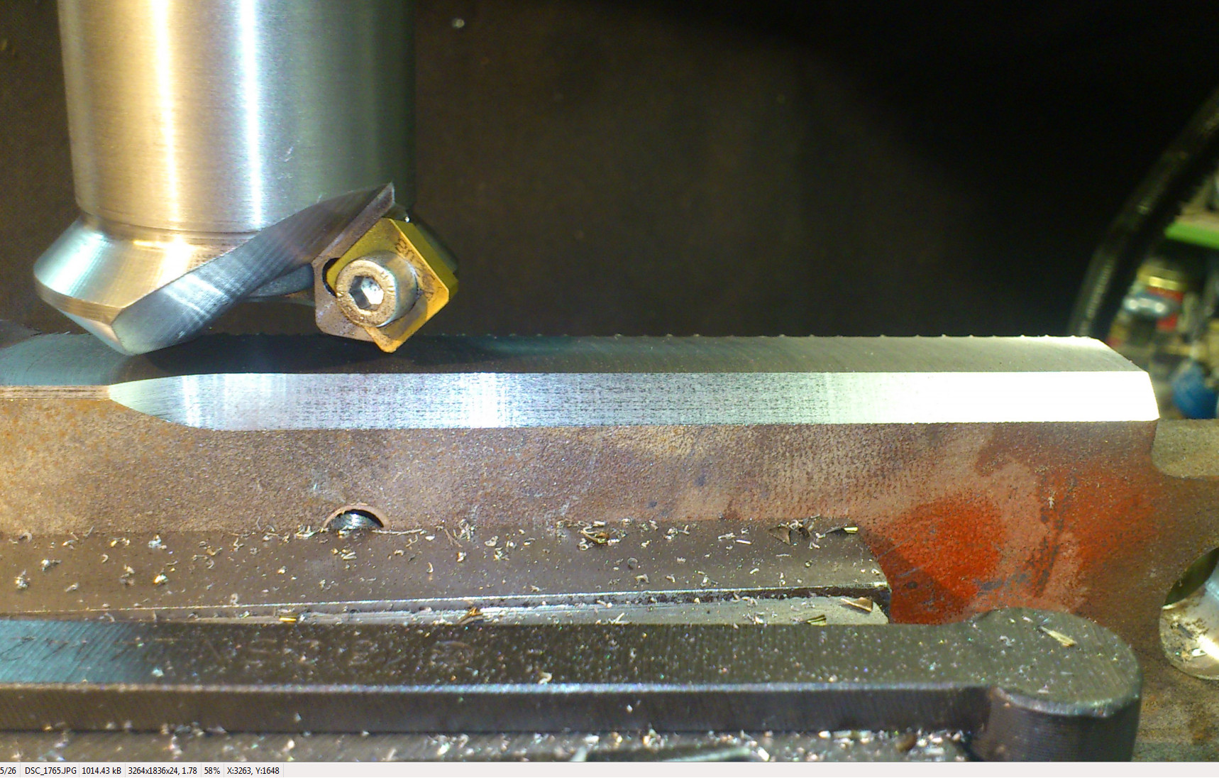

... otestováno - srážení hran i frézování plochy
rychlost : 111m/min
otáčky : 710 ot/min
posuv na zub : 0,16 mm
posuv : 112 mm/min

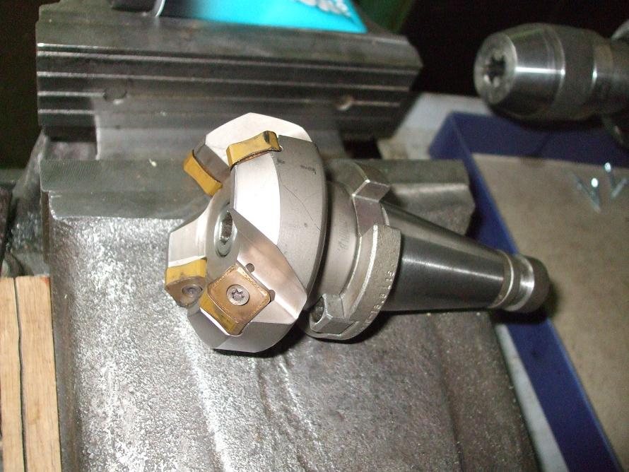

25. 12. 2014, 10:02

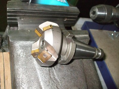

Dobrý nápad, to je pekné, to máš asi plátok SPET, používamna zrážanie túto frézu, ale iba asi do 9x45°, potom tam už neni rovina. Potreboval by som aspoň na 15mm. tak sa musím poobzerať po poriadnom plátku, alebo dva po 180°
echt
Příspěvky: 748
Bydliště: vysočina
25. 12. 2014, 11:08
... hmm taky pěkný nástroj ... oboustranný plátky / negativně pozitivní geometrie
- já můžu ubírat max. 10x45°
- jinak čím máš delší řeznou hranu tím víc se mění řezná rychlost
- složit to s více plátků je dobrý nápad, ale bylo to pak dost náročné na přesnost výroby
* já jsem to dělal hlavně pro to, že už se moc nemusím ohlížet na obráběný materiál, protože ty plátky jsou dost universální

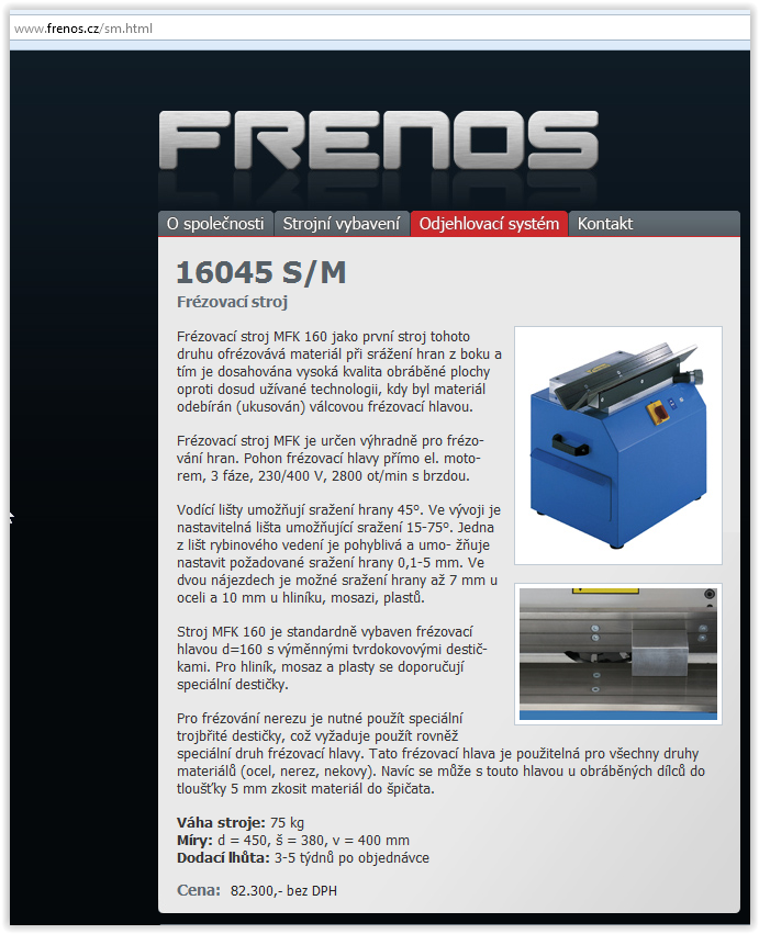

Nezabýval se zde někdo jednoúčelovým strojem na srážení hran nebo alespoň tím nástrojem ?

Hledám totiž jak odjehlit a připravit úkosy pro svařování u hromady dílů z ploché oceli ...
Samozřejmě to jde i na dvoukotoučové brusce nebo flexkou...ALE nějak mi to nedalo a pátrala jsem :twisted:

Pavlaxy: samozřejmě netuším jak velký hrnec zlata tě čeká po přípravě plocháčů na svařování, ale přeci jenom 85 000 bez DPH za jednoůčelovou mašinku pro jednorázovou akci... Taky to nebude jediný náklad. Při průměru frézy 160mm odhaduju počet plátků na 12 a raději více kusů, když to má člověk držet v ruce a cpát to proti zubům. Stačí aby to zadrnčelo a oštípou se všechny plátky. Kravál si myslím taky nebude z těch slabších. Přípravu pro sváry jsme dělali na frézce plátkovou úhlovou frézou od Garantu. Plátky myslím APKT, dvě řady nad sebou v úhlu 45 stupňů. Před pár lety stála asi 14 000 kč.

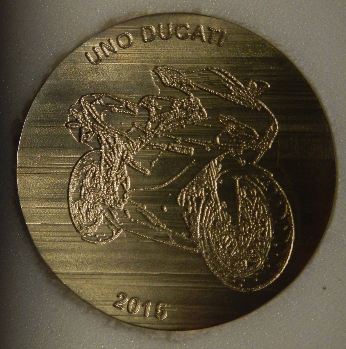

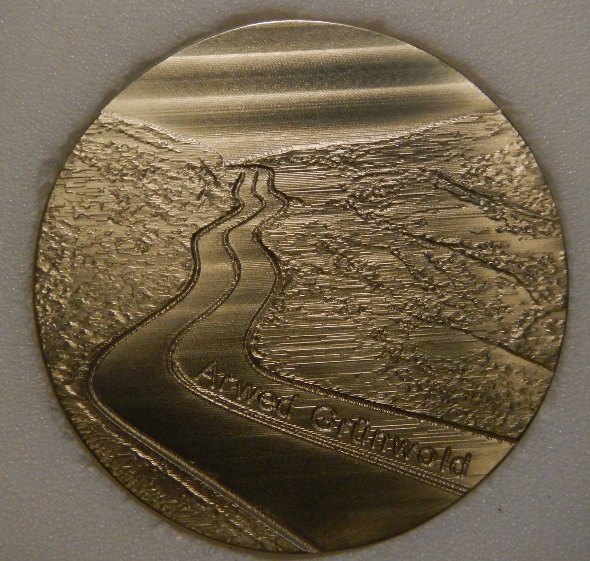

první pokus s ArtCam ... a současné první s gravírováním čehosi do mosazi.
(nerozumím, proč ArtCam občas doplní vodorovnou rýhu do rovné plochy a to i při simulaci obrábění, možná něco neumím nastavit. Jinak na první straně 2x odešel hrot nástroje a nepodařilo se mi to úplně přesně napojit. Druhou stranu jsem mazal petrolejem a šlo to o poznání lépe, ještě se musím učit a ... ale to už někdo říkal přede mnou)

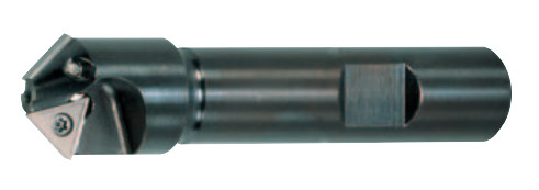

jo mám tohle velikost D32.. to používám na větší sražení třeba 5x45st
pak mám ještě navrtávák s čtvercovým VBD to je D16 (úhlopříčka čtverce) a tím beru skoro všechno srážení.. nevýhoda toho prvního je že se nedostane do malého rohu, nevýhoda toho druhého že neudělá víc než cca 6x45st ..
echt
Příspěvky: 748
Bydliště: vysočina
26. 12. 2014, 6:13
2 RAS ... můžeš sem dát odkaz na ten navrtávák s čtvercovým VBD ... *nějak jsem to nenašel a celkem mě to zajímá
