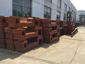

Přesně tak, odlitky se hodily do tý červenohnědý barvy a vyházely se ven za fabriku.
Mýtus to není, mám kolem sebe pár lidí co tam dělali, a doma si nelžem :wink: :D
Pak se přestalo dělat na sklad, pak se přestalo dělat úplně. Tenkrát to tak bylo v Tosových závodech, dneska je to vidět ve slévárnách v Pakistánu.
Teď bych si tipnul že obrobky jdou do slévárny až když je složená záloha na objednávce. Pak se to v lepším případě prožene pecí a nechá se na tom chvilku skákat vibrační motor. Dneska už se sotva něco vyrábí pořádně, kam se podívám všechno ve standardu 3O. (Optimalizovat, okleštit, ojebat) Čest a sláva vyjimkám. Na druhou stranu doba je tak rychlá a svět provázanej že to v rámci udržení ani jinak snad nejde.
Dobovou fotku žádnou nemám, ale v podstatě je to stejný. V zahraničních pramenech se uvádí doba od 6ti měsíců přes rok. Uložení venku, kde největší vliv má mít střídání denní a noční doby, tj. kdy svítí slunce a pak nasledují chladné noci. Fotka například od WMT.

Je to sice mimo téma ale jestli se do toho chcete pouštět. Já v tom náhodou taky dělám a vím celkem co očekávat za deformace po obrábění různě stárnutých odlitků. Mezimolekulové vzdálenosti a podobné kydy s tím nesouvisí (resp. jsou sekundárním důsledkem toho, proč dané pnutí v odlitku vzniklo). Můžete ze mě dělat studovanou rychlokvašku (což možná podle vašich měřítek jsem) ale pnutí vzniká rozdílnou tepelnou roztažností jednotlivých částí konstrukce z důvodu různě dlouhých a tlustých částí. Samotná chemická heterogenita vzniká rozdílnou dobou tuhnutí různých tlouštěk stěn odlitku.
Zkuste mi prosím od těch vašich známých (příbuzných) zjistit o jakém konkrétním díle se baví a s jakou deformací po obrábění se potkali při zkráceném stárnutí třeba o měsíc. Chtěl bych přibližně přesná čísla jako jsou základní rozměry, hmotnost, deformace. Ať se tu máme o čem bavit a jen neplkáme, protože to Venca z ČKD říkal.
Častým důvodem nekonečného stárnutí dílů v dobách minulých byl jen klídek u nadřízených. Slévárna musela šlapat na 100% aby se plnil plán a to i v případě, že nebyly externí zakázky. Tak se v okolí všude váleli odlitky s tím, že musí takto dlouho stárnout.
Ještě k samotnému žíhání šedé litiny (ze které byla 100% ta deska), nedělá se protože je neekonomický. Vibrace jsou dobrý možná tak na svařence, které se nevejdou nikam do pece ale na šedou litinu je to mrhání zdroji kvůli jejímu útlumu.
Chlapy, nechci se tu s vámi dohadovat ale pracuji ve slévárně, která udělá ročně cca 60 000 tun odlitků z litiny a zhruba 20% z toho i obrobíme. Vážně si myslíte, že vás tu naschvál tahám za fusekli a nebo je na tom alespoň trocha pravdy?

Přesný čísla ti asi nikdo už neřekne, ale byly to obráběcí stroje vlastní produkce tehdejší doby, to pro představu stačí, protože je všichni známe.
Rozdíl vidím v tom, že ty jako slévárna to vyrobíš, případně obrobíš a pak expeduješ, kdežto výrobní podnik si to vyrobí, případně nechá vyrobit, pak si to obrobí a pak to v rámci celé životnosti i sám používá k vlastní práci, takže má přesnou zpětnou vazbu i za dobu, kdy už ta slévárna několik set krát přeskladnila. Chtít měřit něco po měsíci je usměvný. Tý fabrice se ty stroje zase vracely na generálky, takže odstup času byl větší, jednotky let.
Netvrdím že co říkáš nemá něco do sebe, ani to že v čase se nezačaly používat jiný metody, ale pak nám tu ještě zůstává literatura, a letem světem to nejsou jen české vzpomínky pár příbuzných, ale je to celkem často popisovaná metoda i v zahraničí, tedy nezpochybňuješ jen mě a Jerguše. Přírodní starnutí litiny, dá se přeložit do AJ, RU, CN, a na všech google něco najde :wink:
