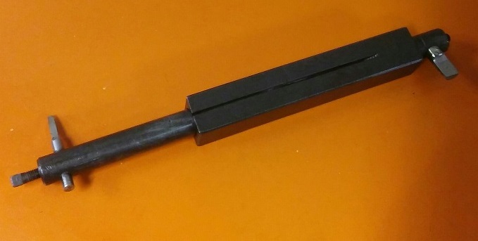

A ja si dnes zbastlil mensi vyvrtavaci tyc pro AXA rychloupinak. :mrgreen:

Na hrubáče, lamač kostí... :D

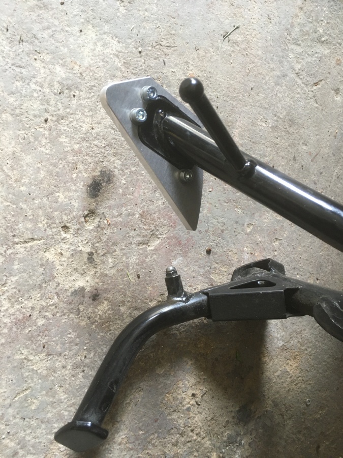

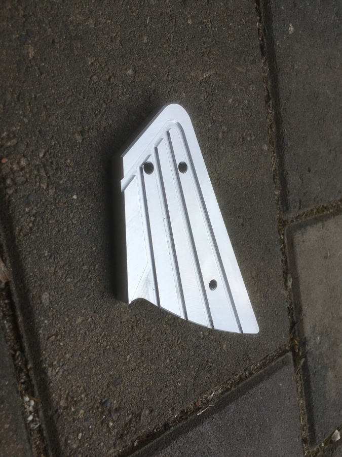

venku to na projížďku neláká tak šup do dílny a ... rozšíření bočního stojánku na měkký povrch ve tvaru loga

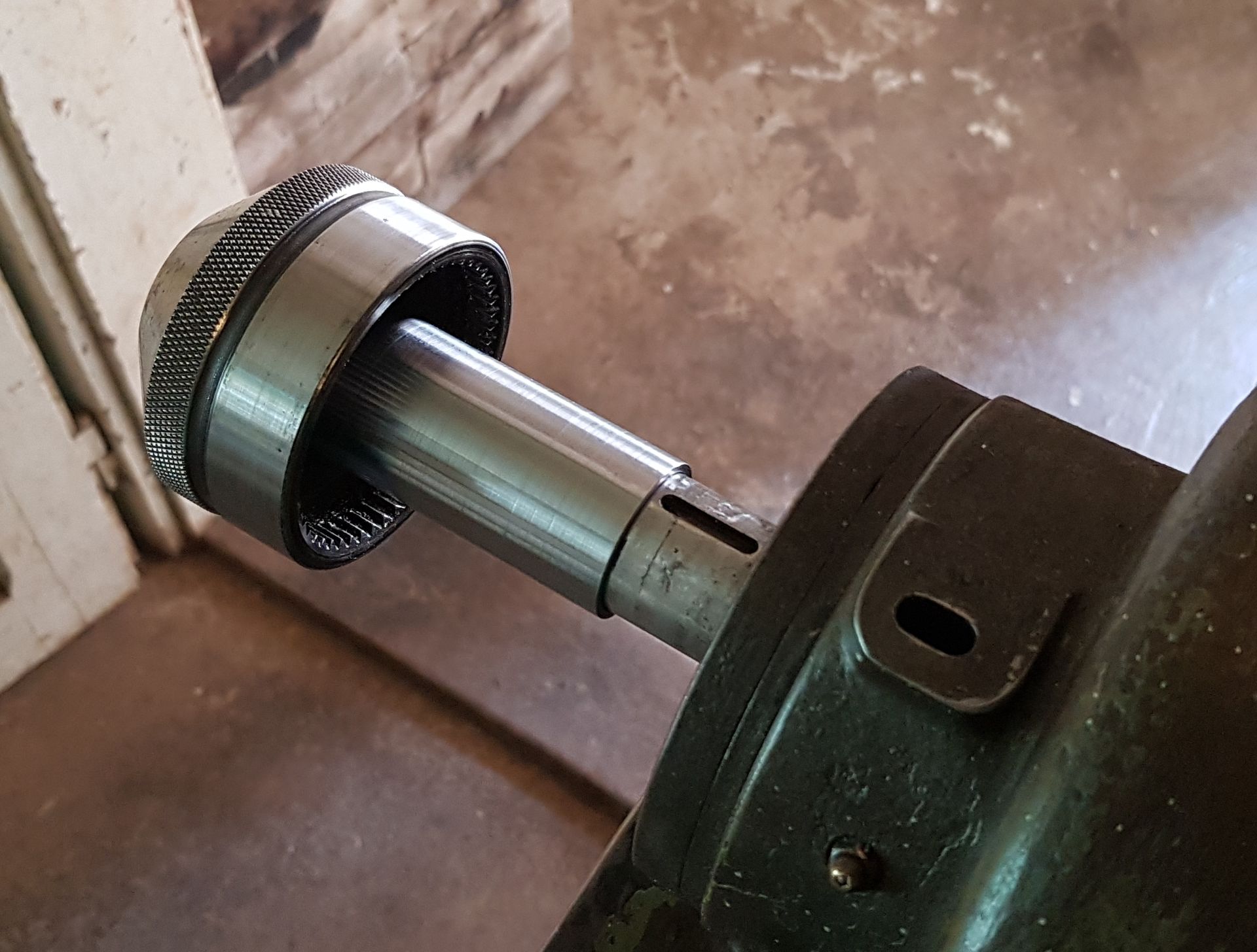

Takovou jednoduchou věc, která mi ale udělala větší radost, než jsem čekal. K utahování kleštin ve vřetenu jsem dostal pouze tyč, určenou k použití s podávacím mechanizmem. Pokud jsem chtěl použít kleštinu, musel jsem nasadit i část tohoto mechanizmu, což vypadalo úchylně, vydávalo to otravné zvuky a hlavně to tu tyč povolovalo. Včera jsem konečně sehnal relativně vhodnou trubku a dnes jsem z ní vytočil jeho náhradu. Možná to stále vypadá trochu úchylně, ale s tím už toho moc nenadělám, ostatní problémy jsou pryč a nečekaný bonus je, že se mi teď daří stejnou kleštinu utáhnout lépe (nevyjíždí mi z ní fréza).

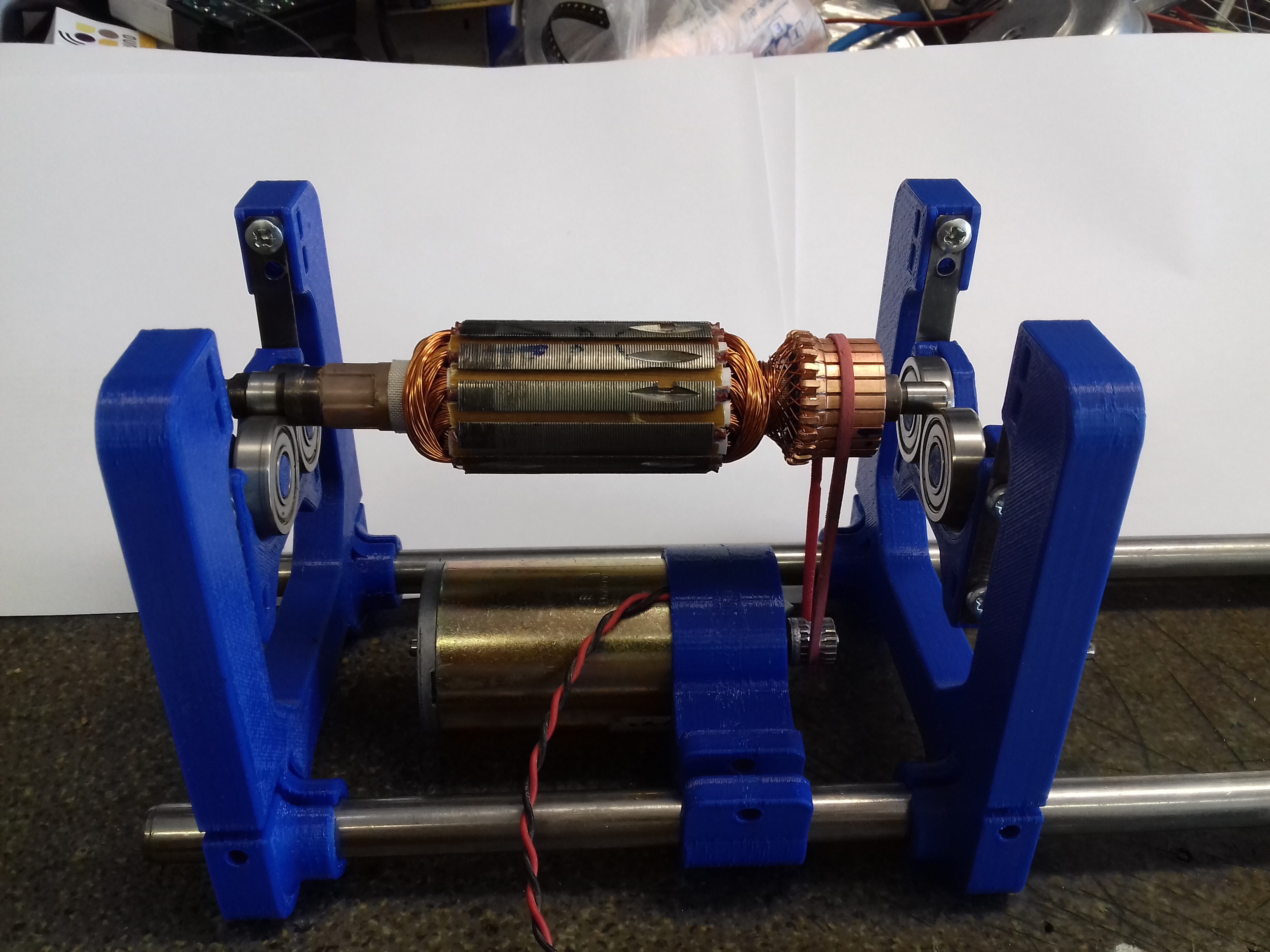

Vyvažovačka malých rotorů , na obou stranách budou osazeny digitální akcelerometry a místo dovážení bude označovat stroboskop .

packa> jak resis pozici a vzdalenost vyvazovacich rovin?
Příspěvky: 7162
27. 4. 2020, 10:45
Dawe píše: 27. 4. 2020, 10:18 packa> jak resis pozici a vzdalenost vyvazovacich rovin?
zatím neřeším . mám jednu vyvažovačku co jsem dělal už dřív a ta má jen jeden snímač , a tam jsem změřil vibrace a pokusně přidal kousek plastelíny a podle toho jestli se to zlepší nebo zhorší jsem ji posouval po obvodu a takto na obou stranách .
tady uvidím jak se bude chovat výstup akcelerometrů a podle toho budu ladit program.

packa> takhle uz muzes z fazoveho posunu signalu akcelerometru, vzdalenosti vyvazovacich rovin a uhlove rychlosti pomerne presne odhadnout relativni fyzicky uhel pod kterym dynamicky vyvazovat. Pak uz jen staci urcit absolutni referenci, treba tim stroboskopem z maxima amplitudy jednoho akcelerometru a jsi skoro doma.
