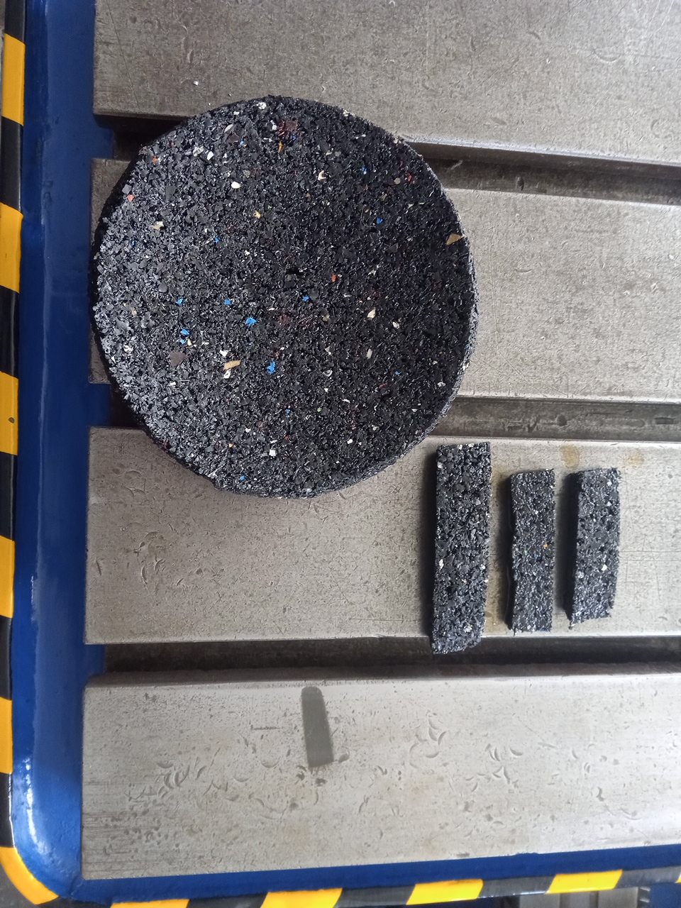

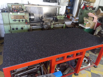

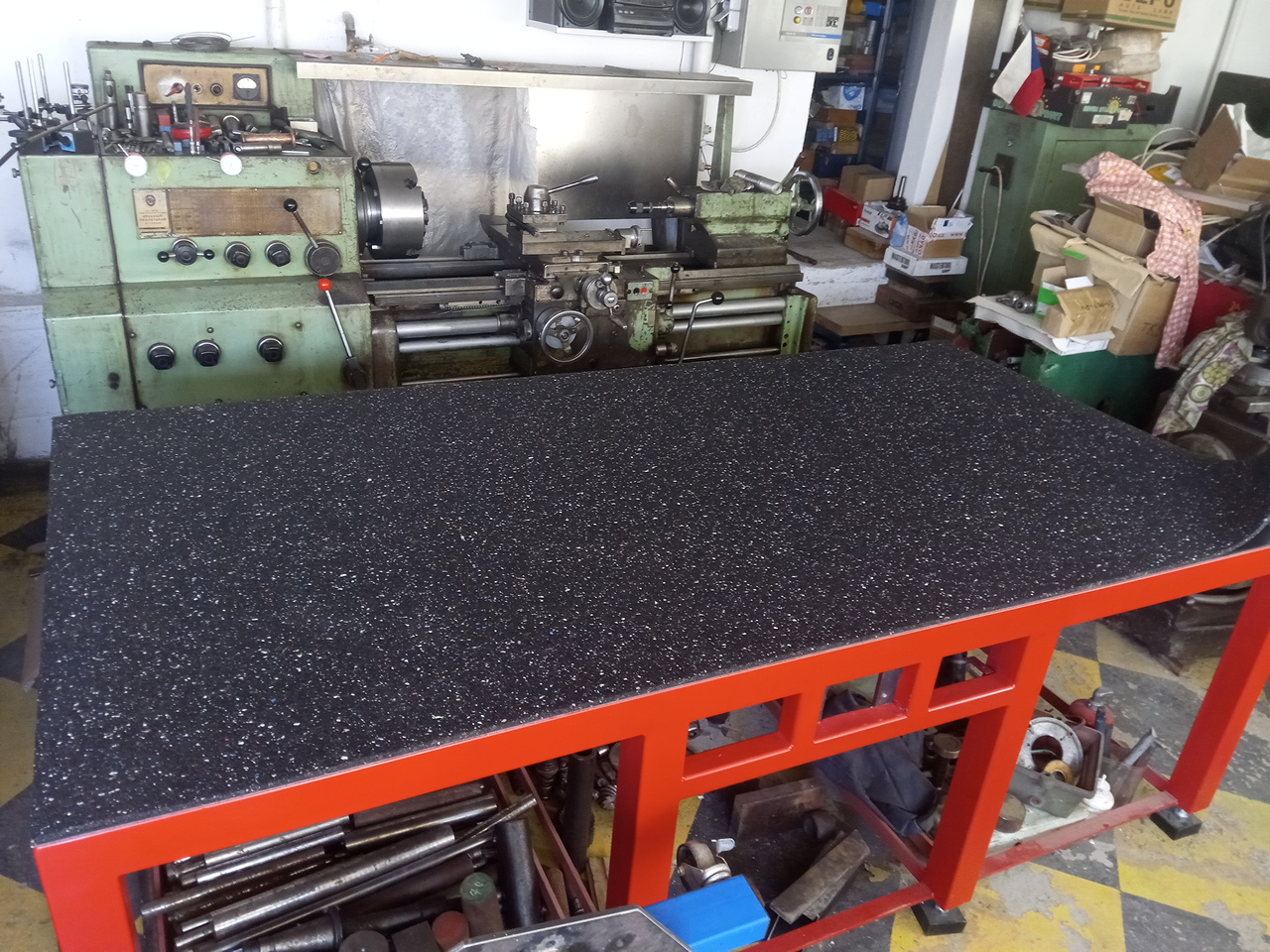

Zase kousek na stole, chtěl jsem na něj gumovou deskou, abych nemusel pořád hledat něco měkýho, když si tam potřebuju něco odložit, nástroje, měřidla, nebo hotový věci, co maj třeba broušený plochy. Nakonec po několika peripetiích jsem dovezl tohle https://www.aditeg.cz/eshop-8-mm-regranulat.html zajel jsem si proto rovnou na firmu, je to nejspolehlivější způsob, když toho člověk nechce 1000m2. Deska je psaná jako 1125mm ale prakticky je větší, má 1127mm. Nechal jsem si z pásu odříznout 251cm. Skladem měli ihned 10mm, tak jsem vzal tu. Platil jsem 914,-Kč. První dojmy zatím dobrý, je to měkký, ale docela to drží, položil jsem na to celkem těžkou příměrnou desku a dá se s ní šoupat, čili se to nijak nepropadlo. Lehce jsem testnul olej a zdá se že to nic nedělá. Horší je to s benzínem, ten dokáže narušit lepidlo a pak se to dá rozdloubat. Zejtra to okrájím a otestuju to líp na odřezcích. Nepředpokládám na tomhle stole žádnou benzínovou párty, tak by to mohlo vydržet, uvidíme. Zatím dobrý.

DwPetr> Hmm, dobre vypadajici a hlavne prakticke! :wink: Ten recyklovany granulovany material mi nijak nedegradoval pri styku s benzinem. Ale saje mi olej, pokud ho necham delsi dobu na a nebo pod tou gumou. Potom se nafoukne a zvlni. Nevim jak to pak vratit do puvodniho stavu. :?
Jinak ja kupuju tenhle sortiment (vsechno od gumy, ne jen ten recyklat) v Gumexu, kdyby nekdo neznal. Pro Brnaky je to bliz.
Příspěvky: 5262
28. 4. 2020, 11:04
Jak je to porézní, tak to do toho zateče. Zejtra to zkusím testnout. Mě to ten benzín načal, takže jsem to mohl rozdloubat, ne že by to šlo nějak lehce, musel jsem zabrat. Po chvíli to zase ale ztuhlo, jak se to odpařilo. Guma nedělá nic, to jsou nadrásaný sjetý pneumatiky. Jde spíš o to epoxidový lepidlo, kterým je to spojený. To zvlněný asi vyřešíš jen podlepením k desce, třeba lepidlem na skla, ale jestli to potřebuješ sundávat, tak to nebude cesta. Možná by se to dalo něčím zavřít, nejakým penetrákem, ale pak to ztratilo tu pružnost si myslím. Takhle se na to dají třeba frézy z metru házet :D

Ona i nerecyklovaná pryž slušně napuchne když tam nateče olej a pár dní tam zůstane. To by musela být olejivzdorná pryž NBR /nitrilová/, ale to je docela darda.

Nechal jsem jeden vzorek přes noc naloženej v motorovým oleji, jeden v řepkáči, a jeden to je ten větší (byly původně stejně velký) a to kolo, do benzínu.
V benzínu to pěkně nakynulo a zkřehlo, teď to nechám na slušnou a uvidíme až to všechno vyschne a odpaří, co to bude dělat dál.
Benzinovej vzorek se lehce dá přetrhnout. Oleje s tím zdá se neudělaly nic.

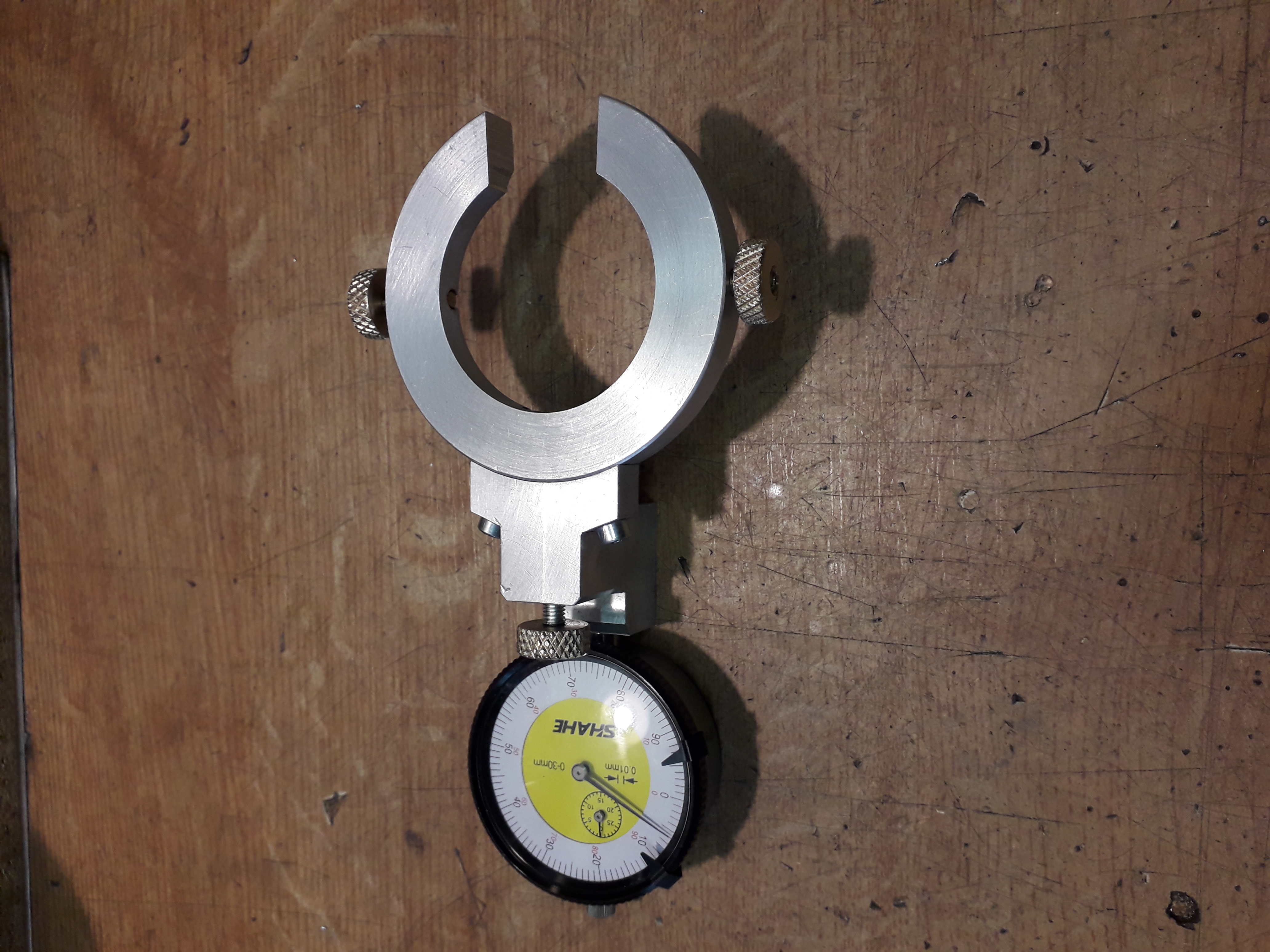

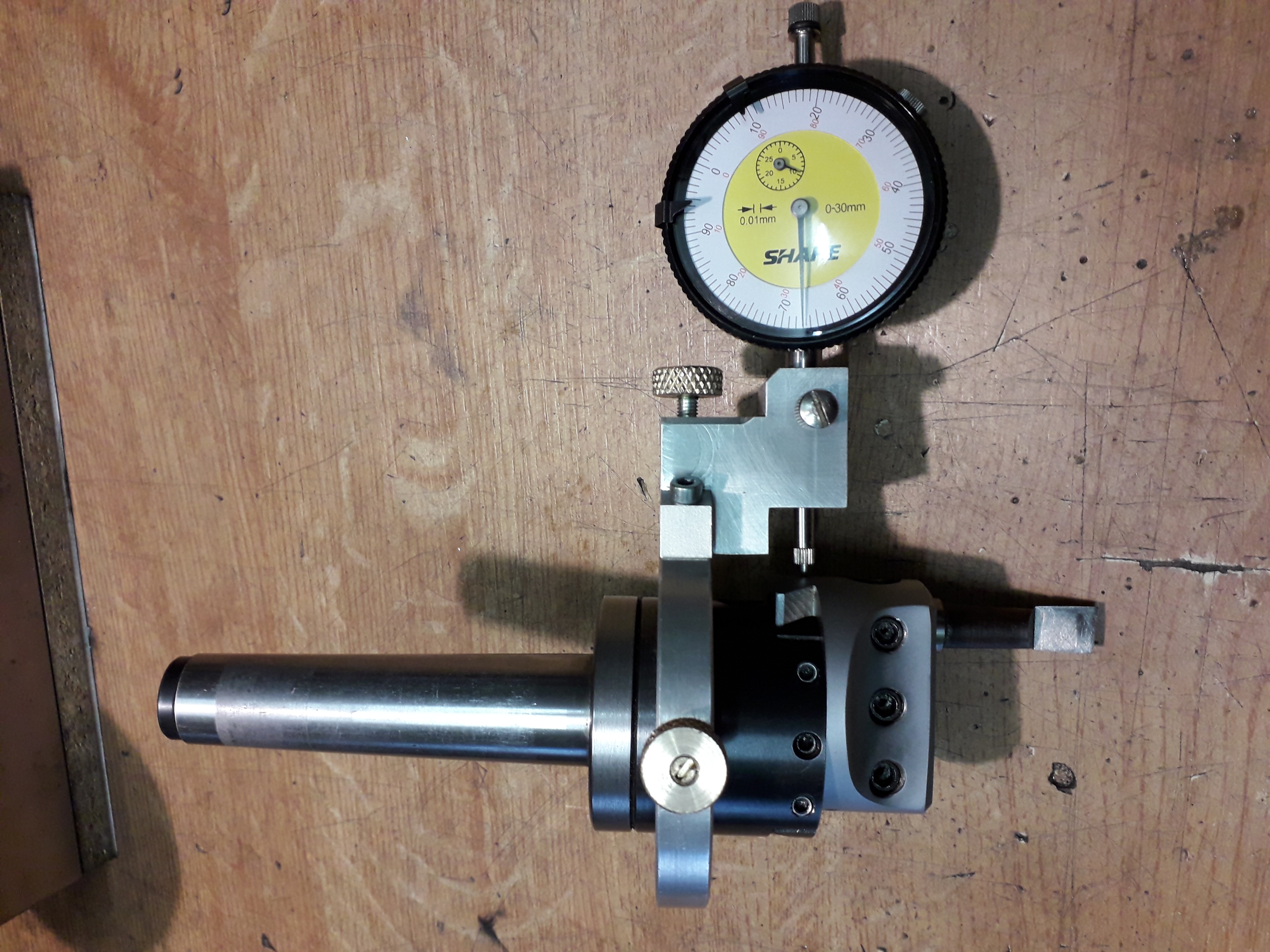

Občas zápasím s odečtem při vyvrtávání a tak jsem se nechal inspirovat na youtubu " mrpete 222" a hotovil jsem držák na hodinky. Sice to není odlitek a posloužil kus hliníku z nějaké akce, ale účel to splnilo.

1. 5. 2020, 5:32
Super ;)

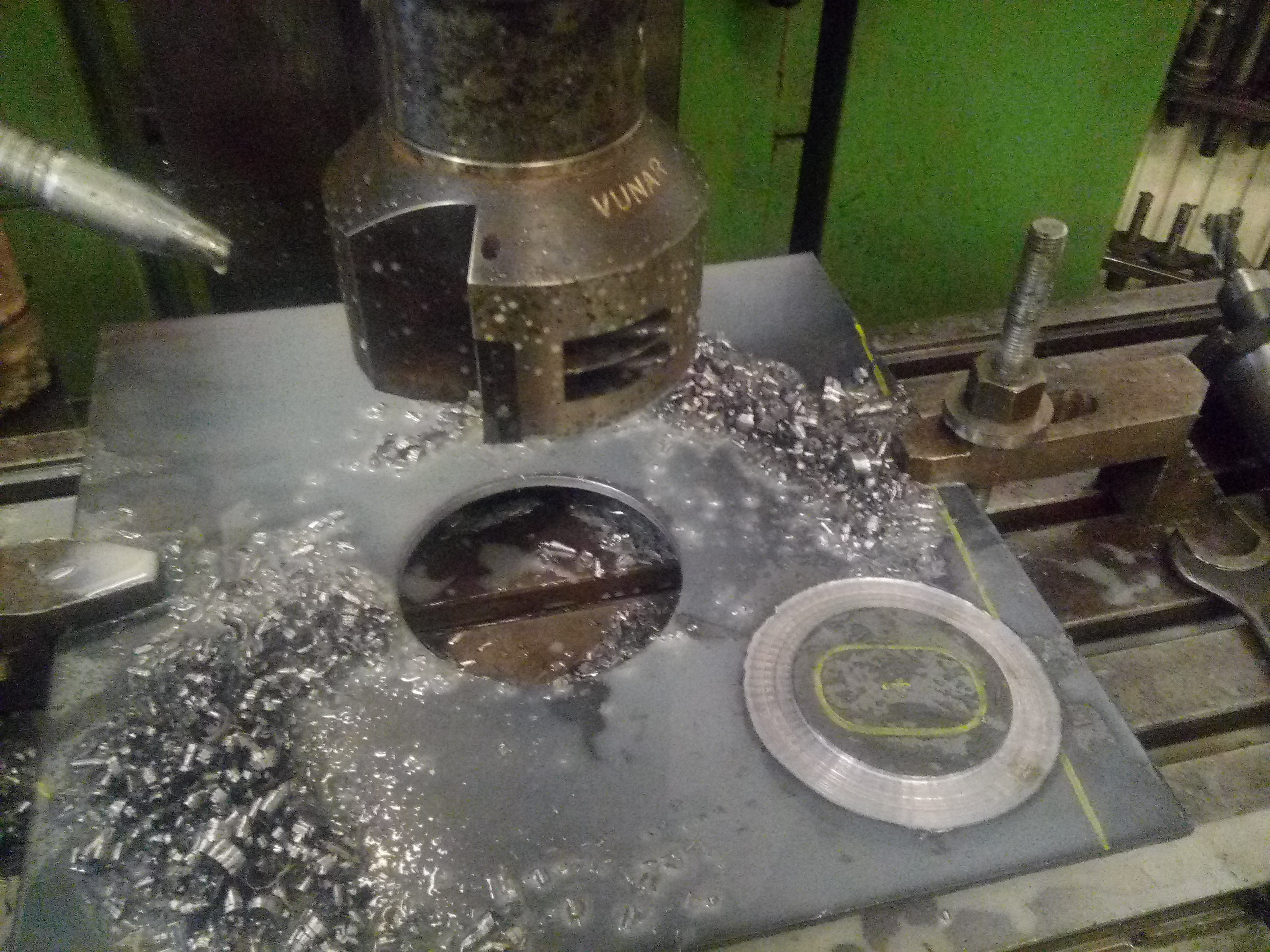

Taky jsem zrovna teď vrtal :) D 120 mm
