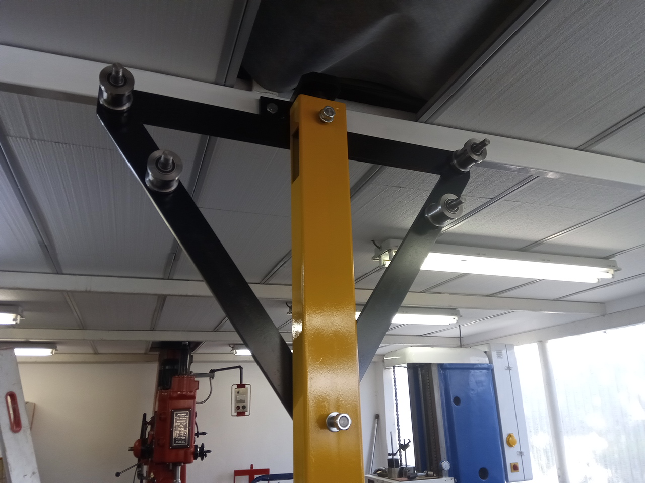

Ten odečet je moc pěknej, dal jsem dokopy pár dílů na jeřábku

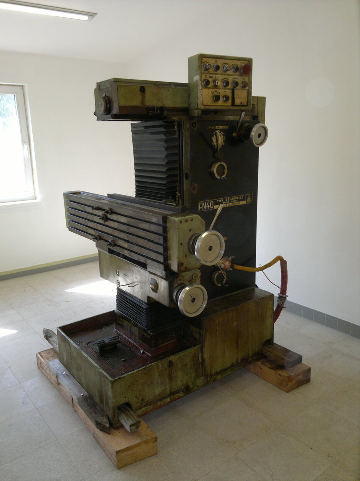

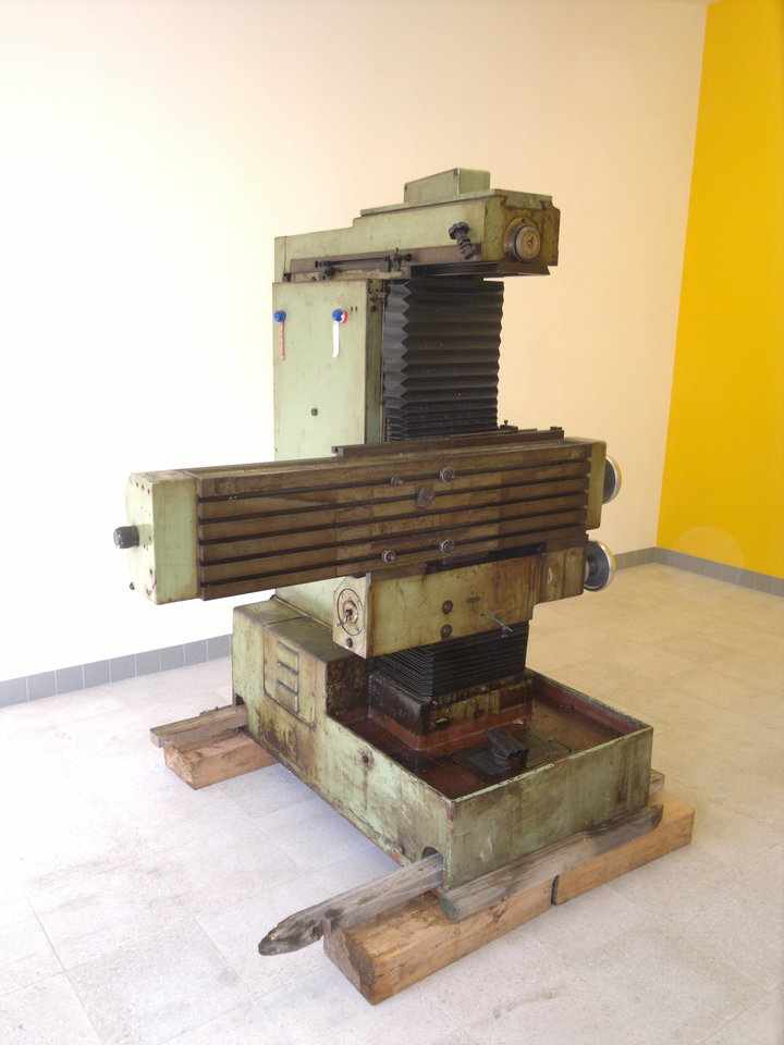

Dneska jsem nastěhoval první stroj do nový dílny. V jednom člověku dvacet metrů po měkkým hliněným povrchu přes několik terénních "vln". Za dopoledne byla pod střechou.

Vypadá to tam moc pěkně.

Pekna obyvacka :D

až to budeš pucovat , tak si musíš dávat majzla aby sis nezasvinil stěny...je to kontrast, ale ty tu frézku vymazlíš, že budou stěny závidět

Jo jo, frézka potřebuje vypulírovat.Barva na stěnách je omyvatelná a drží ukrutně, ale stejně co jsem to vymaloval tak neni kam opřít koště :D Jak s novým autem, člověk je pedant do prvních škrábanců.

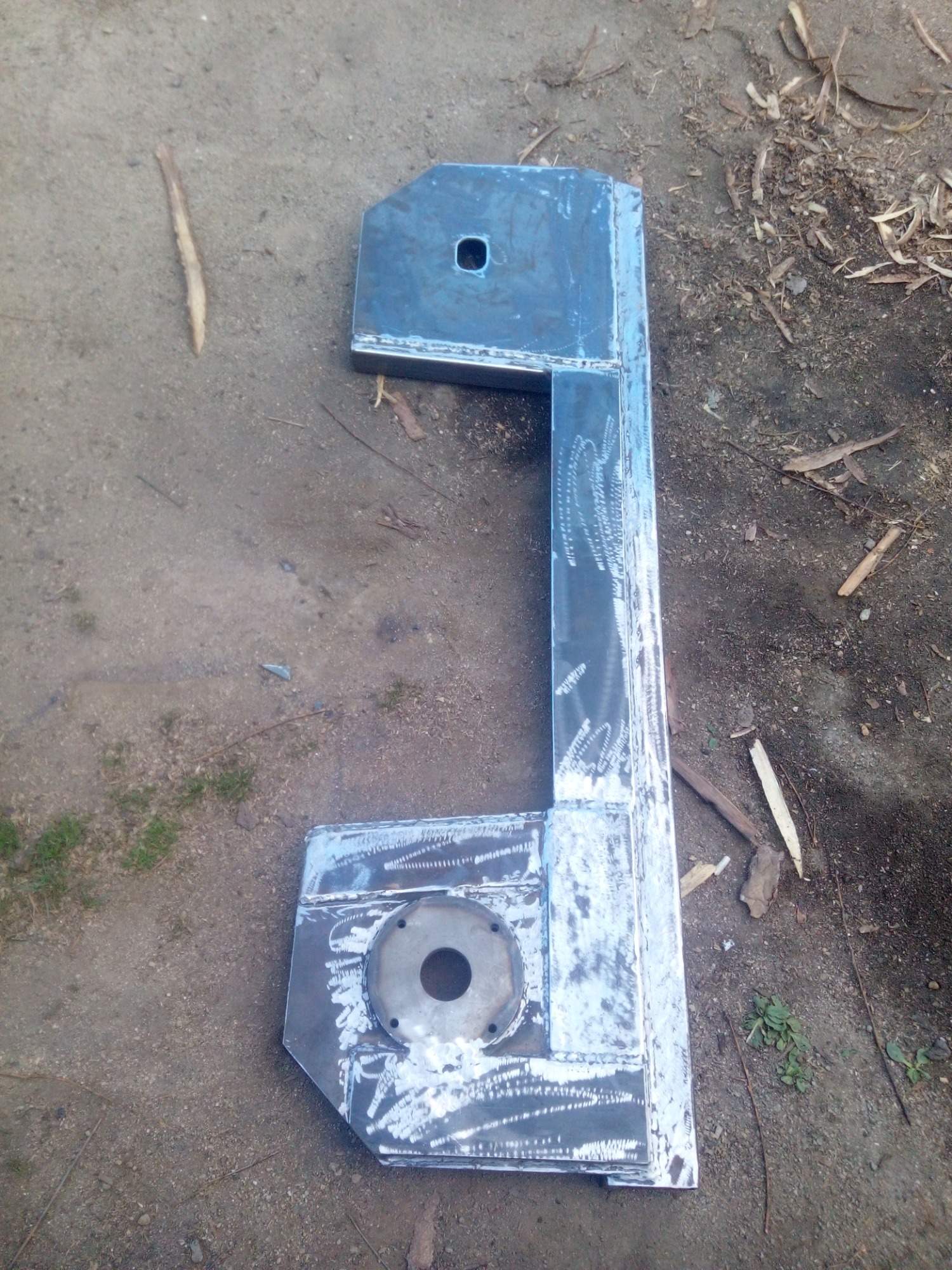

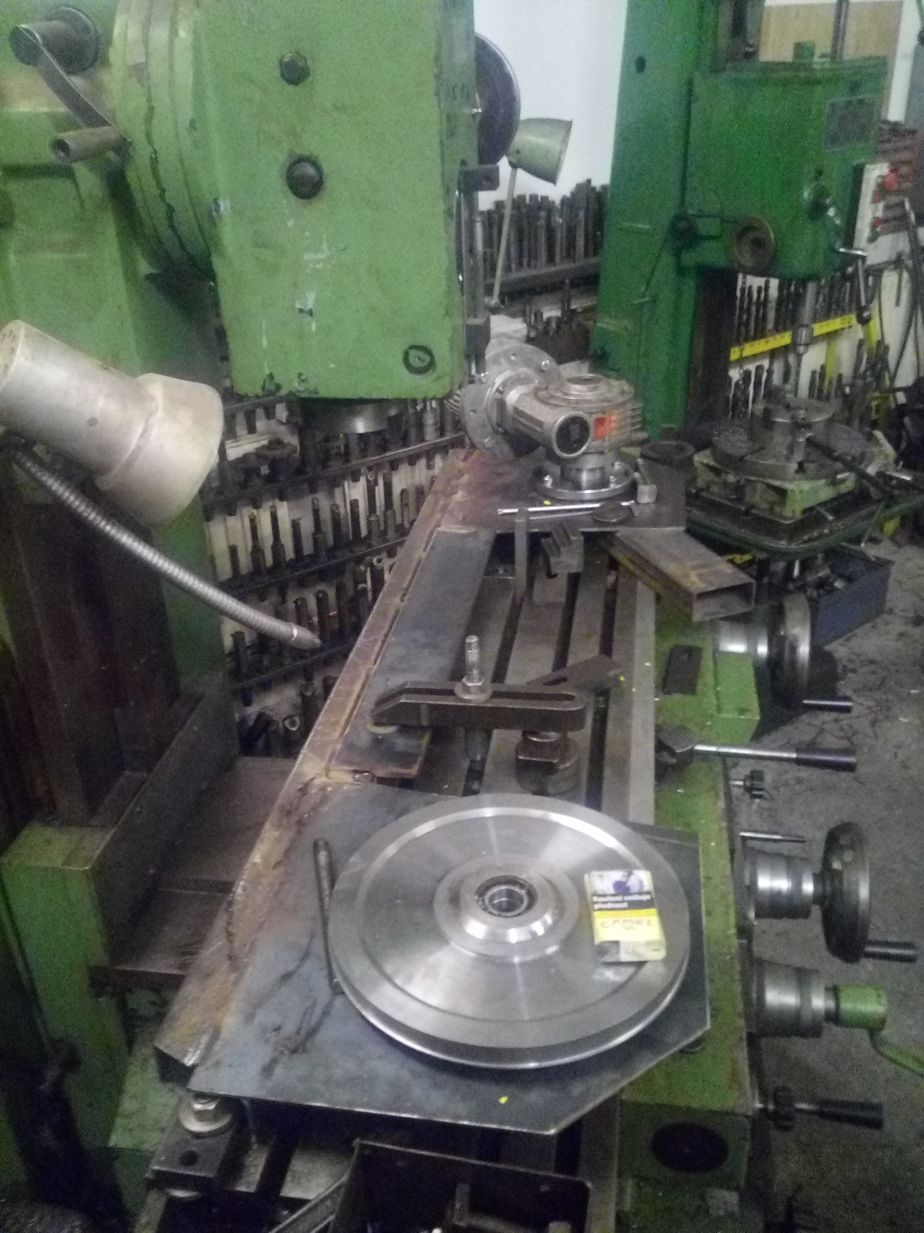

Máš to pěkný. Super. Já se peru zase s pilou. Byl jsem v lese, tak jsem na noční :D
Jinak by to mělo říznout něco kolem 360 mm na délku a 280 na výšku. Ale bude to omezený svěrákem na plus minus 310... Vodítka budou na tom plocháči zboku. To půjde ofrézovat a rybina s vodítkama na to. Má to takhle myslím Gonda. To snad bude stačit :wink: Půjde na to ještě asi třicet kilo železa...

Ahoj, krásná dílna. Tu barvu na stěny jsi použil jakou, prosím ? Potřebuji už taky vymalovat.

Díky. Bílá je Primalex Fortissimo a žlutá je Primalex Essence. Essence se míchá do barevných odstínů. Kryvost je řekl bych horší než u klasických Primalexů, tak je potřeba nešetřit barvou a určitě ti nevyjde spotřeba podle množství na obalu. Bohužel cenovka těhle typů barev je vyšší. Nicméně jak barva zaschne tak je obrovskej problém jí umýt vodou. Třeba i na plastu zaschlá drží velmi dobře, takže je potřeba včas umýt vercajk a dávat pozor na ušpinění podlahy atp. S nátěrem na starší podklad nemám zkušenost, dával jsem to na novou omítku.

Zbýňo! Už po několikáté se dívám na ten tvůj stroj v nové dílně a přiznám se, že bych byl nešťastný, kdyby mě někdo řekl ať to očistím a "nenasviním" při tom. Ale jak říkáš, "do prvního škrábance". :D Tak hodně štěstí do dalšího stěhování.

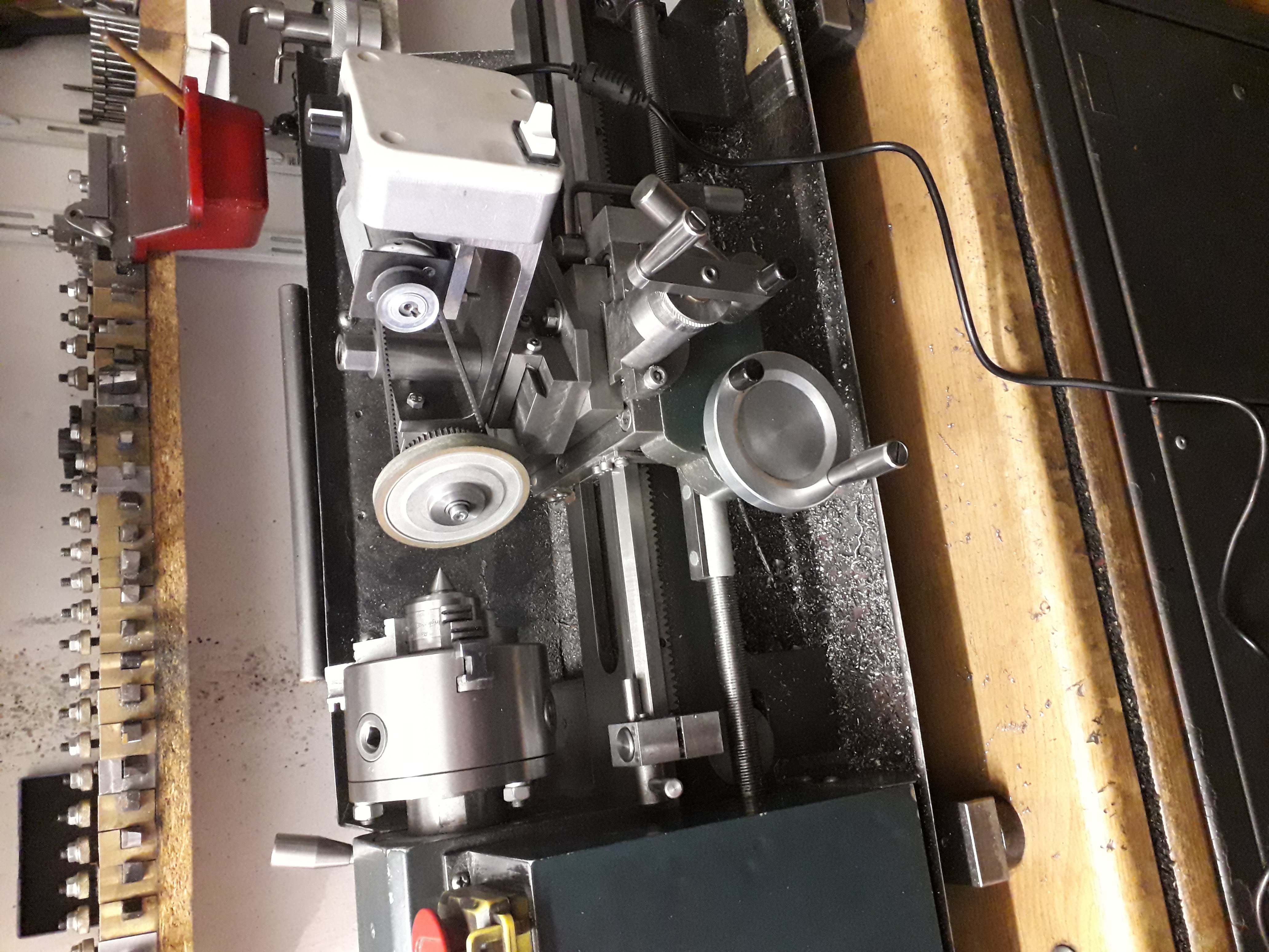

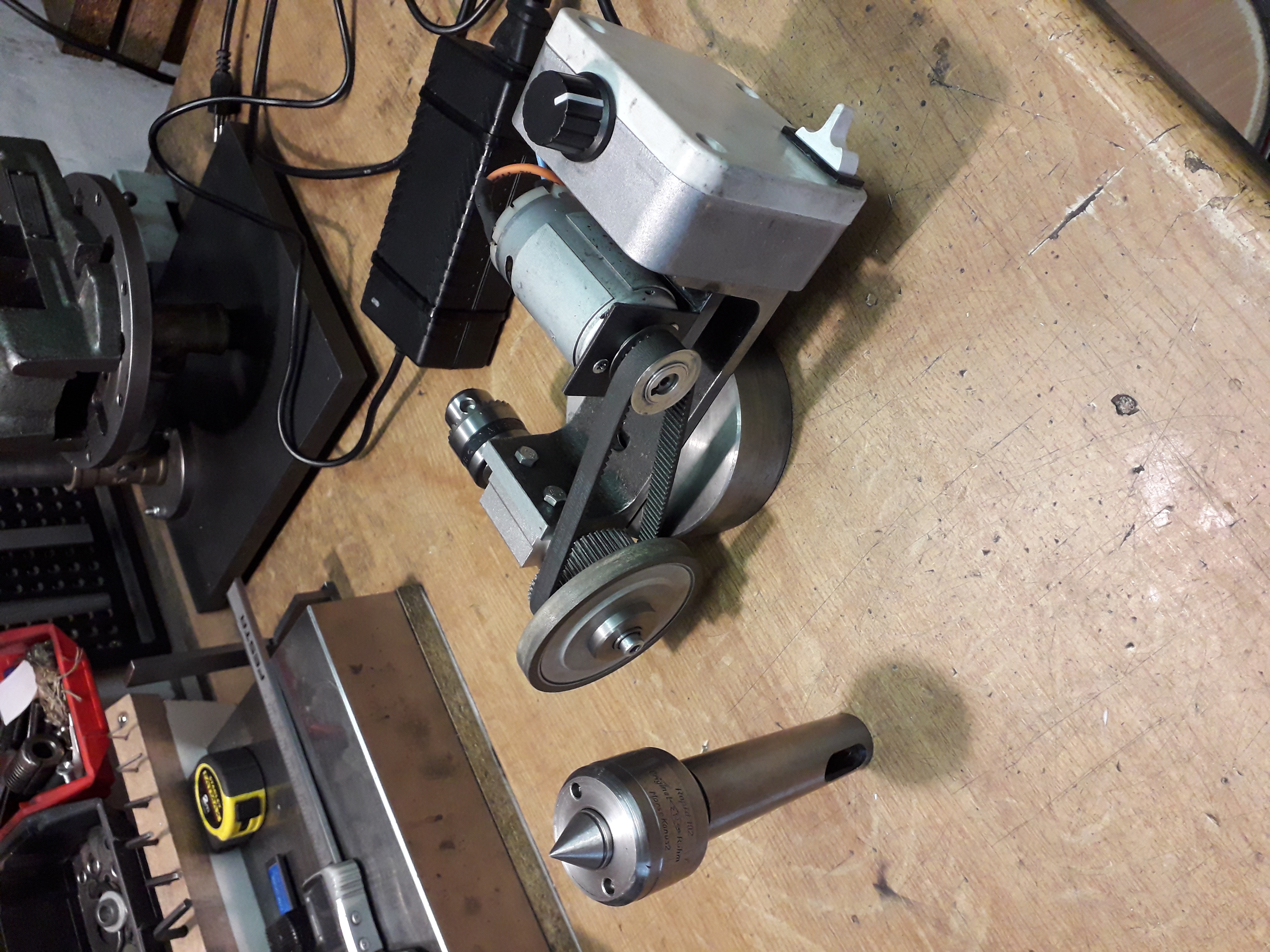

Konečně mě přišel zdroj z Číny a mohl jsem tak dokončit malou fortunku. Zadařilo se a vyzkoušel jsem to při renovaci hrotu, na které to bylo primárně určené. Pro hobby docela dobré. Zdroj dá 10 amper a motorek z akučka si bere něco přes 7. Na malý soustruh docela dobrá hračka. :D

ahoj co natým máš za kotouč to je cbn nebo diamant?
