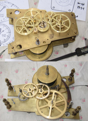

Já dneska konečně poskládal všechna ta kolečka, co jsem poslední dobou dělal. :D

Hodinář je majitel, já jsem jen výrobce koleček a pastorků :D

Pěkný, to asi nebude modul 5 :D

prcek píše: 3. 5. 2020, 8:42 Podle toho planku na pozadi to vypada na cely orloj :-)
Jsou to kyvadlové hodiny, takže modul kol 0,9 a 0,8, měly by zobrazovat 24h hvězdný čas, 12h sluneční čas a natahovat se jednou za rok. Ještě by mělo pár koleček přibýt na eclipsoskop a dobu natažení.
