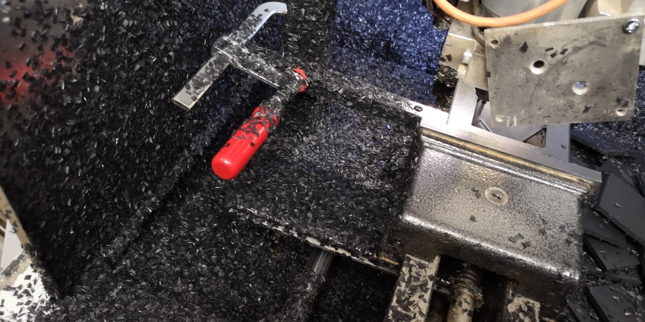

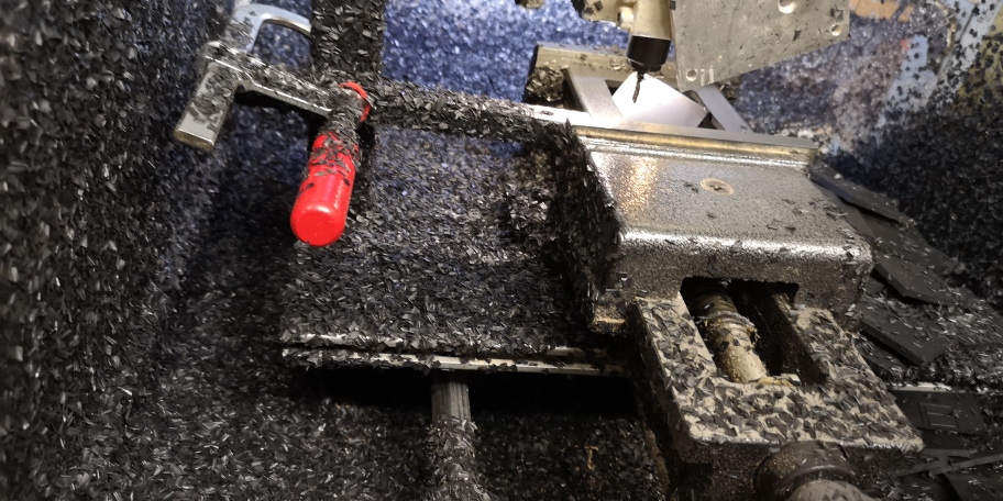

Frézování otvorů 60x60 do několika krytů jeklů 100x100
Fréza jednobřitka 4mm, 24.000ot, 1500mm/min (víc moje CNC nedá)
Jen ten úklid trval taky déle, ta sviňa statická držela ty špony pěkně přilepený.

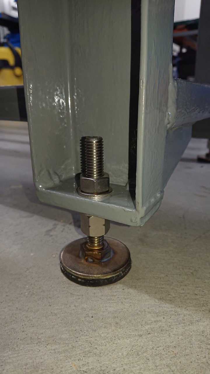

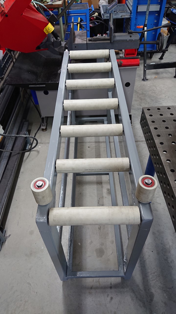

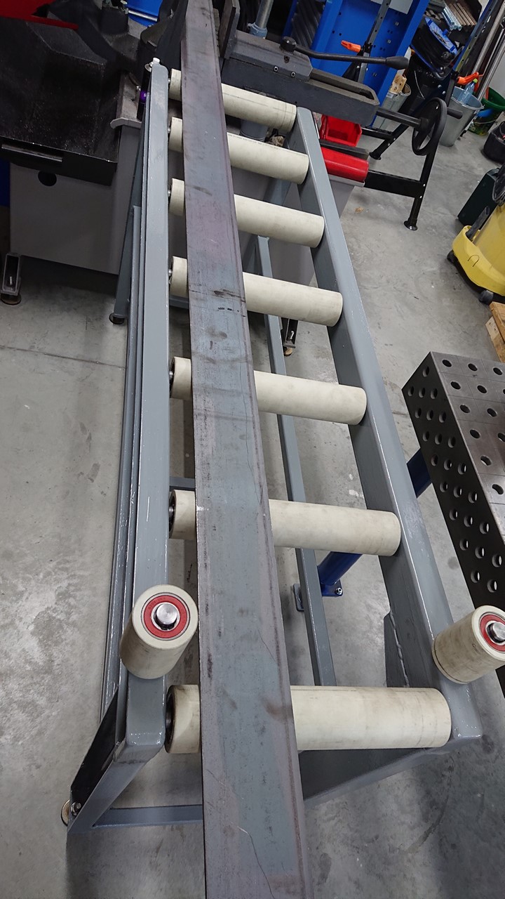

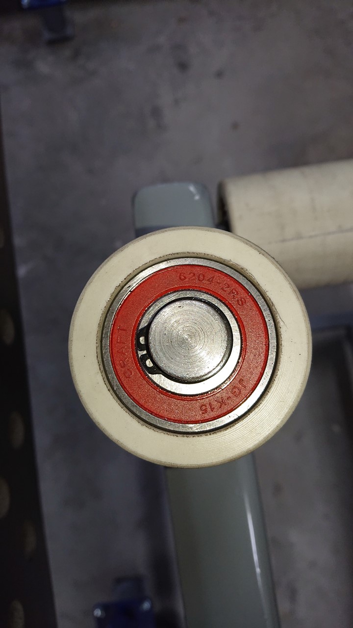

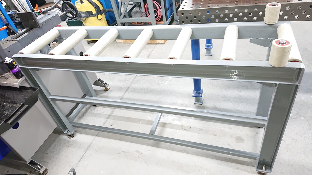

Tak som si vyrobil k Bomarke valcekovu drahu pre jednoduchsiu manipulaciu s materialom. Na konstrukciu som pouzil ohybany profil U 80x40x3, jackel 30x30x3, A2 skrutky M12 a velkoplosne A2 M16 podlozky. Valceky som vyrobil z plastovej (chrani povrch spracovavaneho materialu) vodovodnej rury 63x10.5, loziska 6204 a 20mm tahanej ocelovej tyce. do vnutra konstrukcie pridu este policky pre uskladnenie odrezkov.

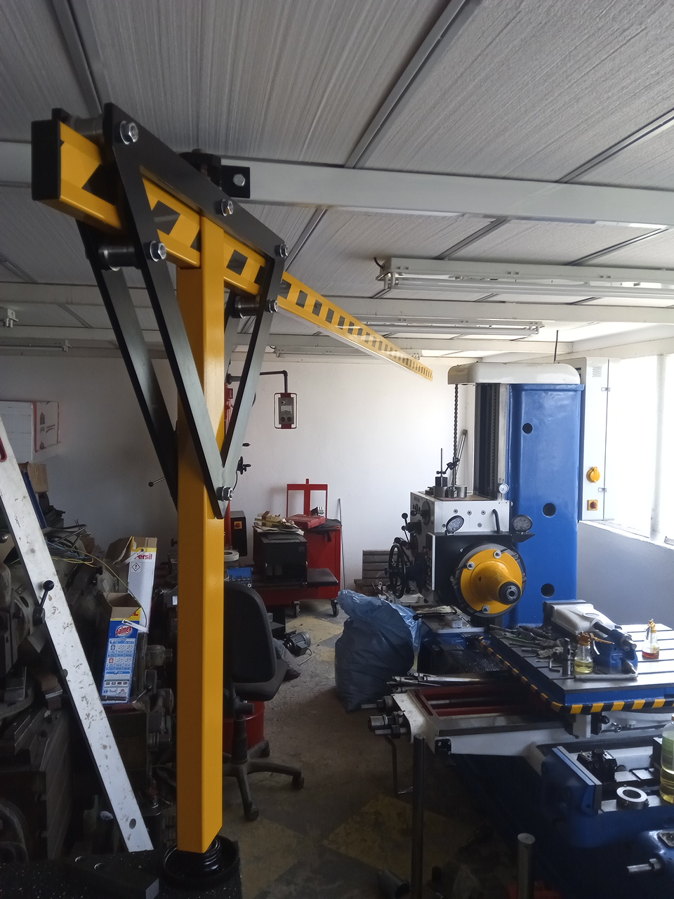

Další kus na místě

DwPetr píše: 6. 5. 2020, 10:40 Další kus na místě

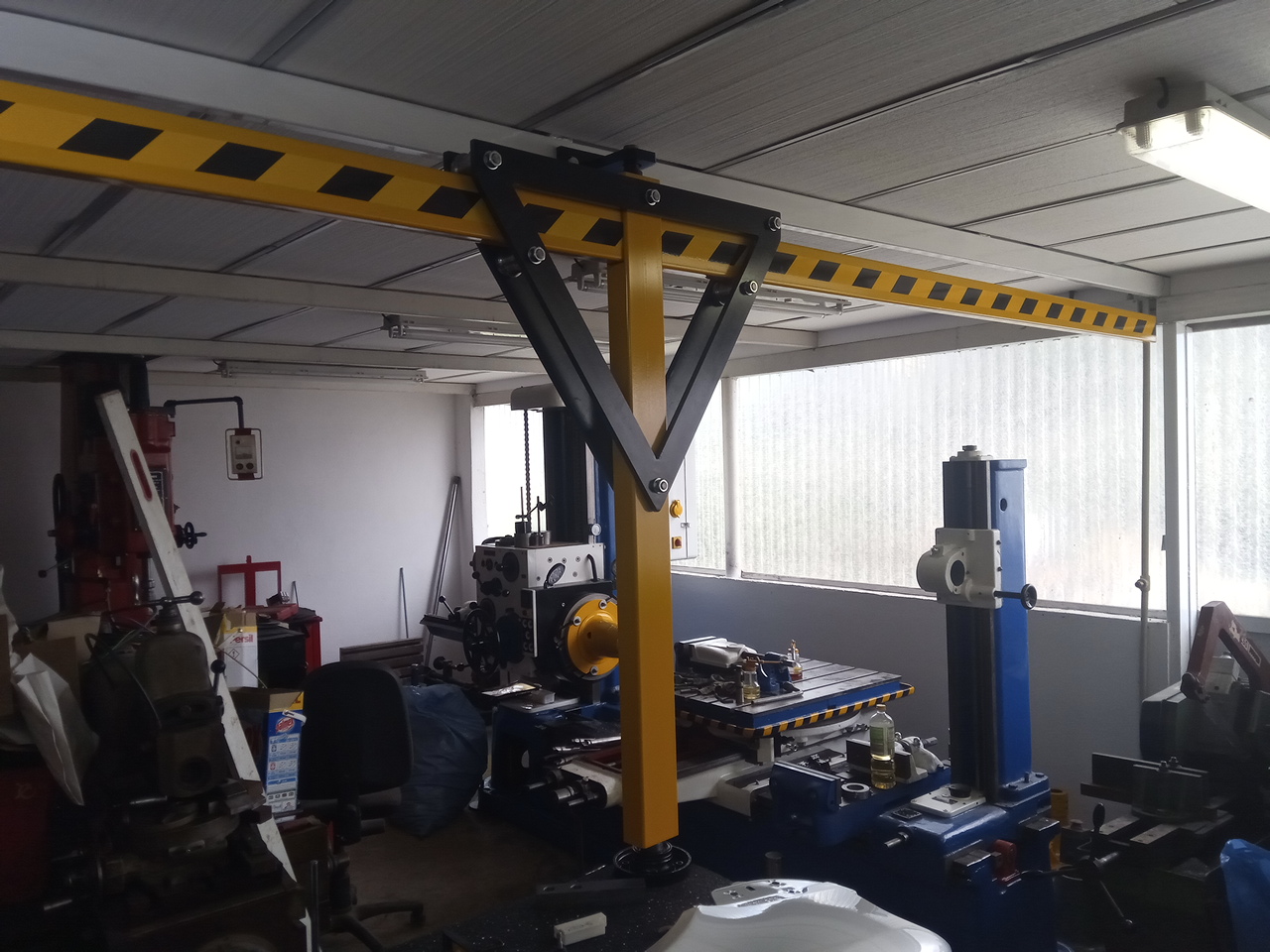

Je to pekne vymyslené, ak si to dobre predstavujem jokel je posuvný a dosiahne aj do rohu dielne. aká váha sa efektívne bude môcť zdvíhať ? cca 100 kg na konci? zaujímavý spôsob,porozmýšľam aj ja keď to budem riešiť.
Příspěvky: 5262
6. 5. 2020, 1:03
Druhej konec bude zavěšenej do dráhy která bude nad mašinama. Použití bude svěráky, deličky, otočný stoly, příruby, sklíčidla, bloky motorů, kotouče do brusky... nejtěžší věci max. 250kg, na těžší mám žirafu.
Bez podepření na krátko (ta polovina) 100kg. Na plnej výsuv jsem testoval jen svejch 90 ale to nebyl ještě přikotvenej stůl, tak jsem s ním ujížděl.
Dosáhne 480cm od sloupu, na všechny stroje, kde se předpokládá něco těžšího.
Na hák přijde váha https://www.ebay.com/itm/184274378471

Super, aj ja som uvažoval len tak na menšie veci tak do 100 kg. Stále dávať hore dole deličku ... človeka omrzí. Uvažoval som že urobím malú portálovou tak do 250 kg na 4 nohy nad celou dielnou ale to je veľa práce. Viac sa mi páči toto riešenie. Sledujem už dlhšie čo to bude. Mne vadia práve tieto veci okolo 80 kg. Som lenivý na to vymýšlat ako to tam dať tak to stále nosím ako kok.t keď už má niečo 250 kg to viem že to aj atak nezoberiem a nechám to tak. Ale asi moje prevedenie nebude také ukážkové ako Tvoje. Len ak by som mal veľa času. klobúk dole.
Příspěvky: 5262
6. 5. 2020, 1:53
Portál nad celou dílnou jsem udělat nemohl. V nový dílně bych už s ním počítal. Tohle bylo alternativní řešení, hlavně kvůli blokům. Když si srovnám přípravek a pak ho vemu rukama a žuchnu ho tam, tak to pak rovnám znova. Takhle na to přijde řetízková kočka a pomale si ho tam spustím. Jinak to tahání se svěrákama mě taky nebaví, tak se to vyřeší zaráz.

DwPetr píše: 6. 5. 2020, 1:35 IMG_20200506_143319_5.jpg
dobrej nápad, o tom bych s dovolením popřemýšlel taky :)
ad portálový jeřáb na nové dílně, pro mě v současnosti aktuální, protože na podzim bych měl dělat základy jestli klapne povolení, tak nad tím intenzivně uvažuju už hodně dlouhou dobu, každopádně při mé uvažované šířce 10m kdy se zuby nehty bráním nějakému centrálnímu nosnému sloupu a preferuju otevřenou plochu se obávám, že mnou uvažovaný luxus 2t pojezdu kamkoli po dílně budu muset oželet a soustředit se na mnohem menší váhy do těch cca 300-500kg, tohle budu muset ještě spočítat

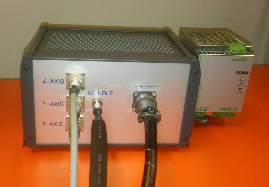

Thomeeque píše: 22. 4. 2020, 11:03 Zdá se, že děláme plus mínus to samé, ty akorát s trochu těžšími komponenty :mrgreen:...

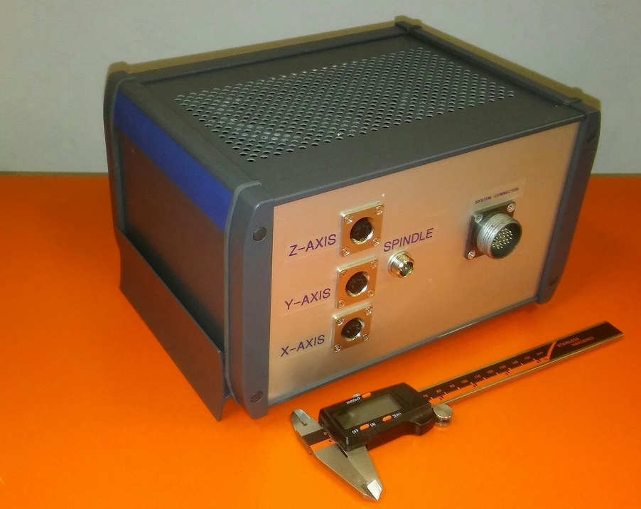

Ja dnes dokoncil tu krabicku, koukni zas tak tezkotonazni to neni.

Dawe píše: 6. 5. 2020, 9:21
Pěkná, taková solidní, radost pohledět, věřím, že bude dobře sloužit :)

Protože jsem myšlenku nový dílny ještě definitivně nezavrhl, tak jsem se na portál díval. Poptávat tónů firem nemá význam, viz ta 2m koza z traverzy za 70tis.
Kdybych předělal to svý tady, tak mi to vycházelo mám za to 9x15 zajeřábovaný plochy, a 10t bylo cca 3/4 mil bez DPH.
Ještě že máme k dispozici statika a projektanta na kovový záležitosti, včetně papírů na tyhle konstrukce, takže by to byla samovýroba.
Nicméně k tomuhle řešení, mužu tomu udělat samostatný vlákno s materiálem a detailama, když budete chtít něco okouonout.
