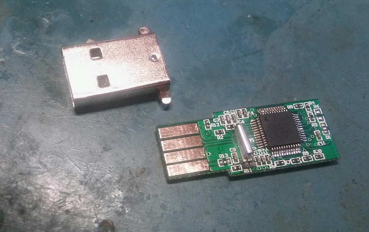

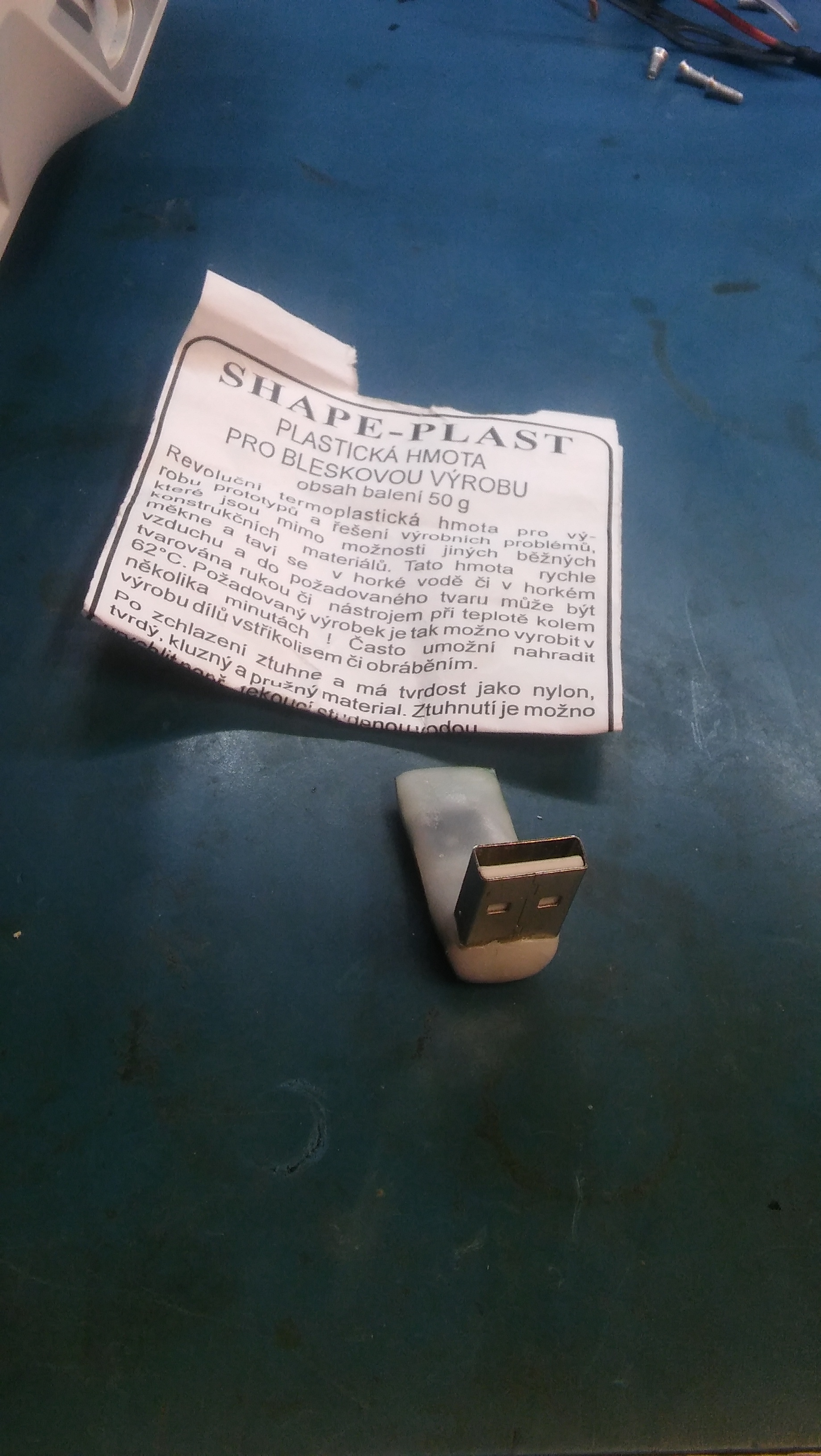

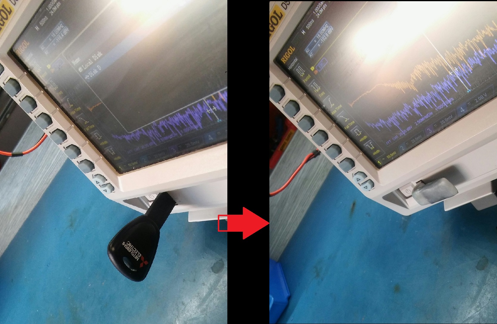

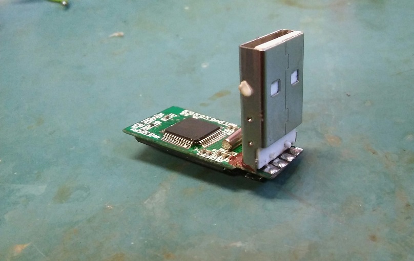

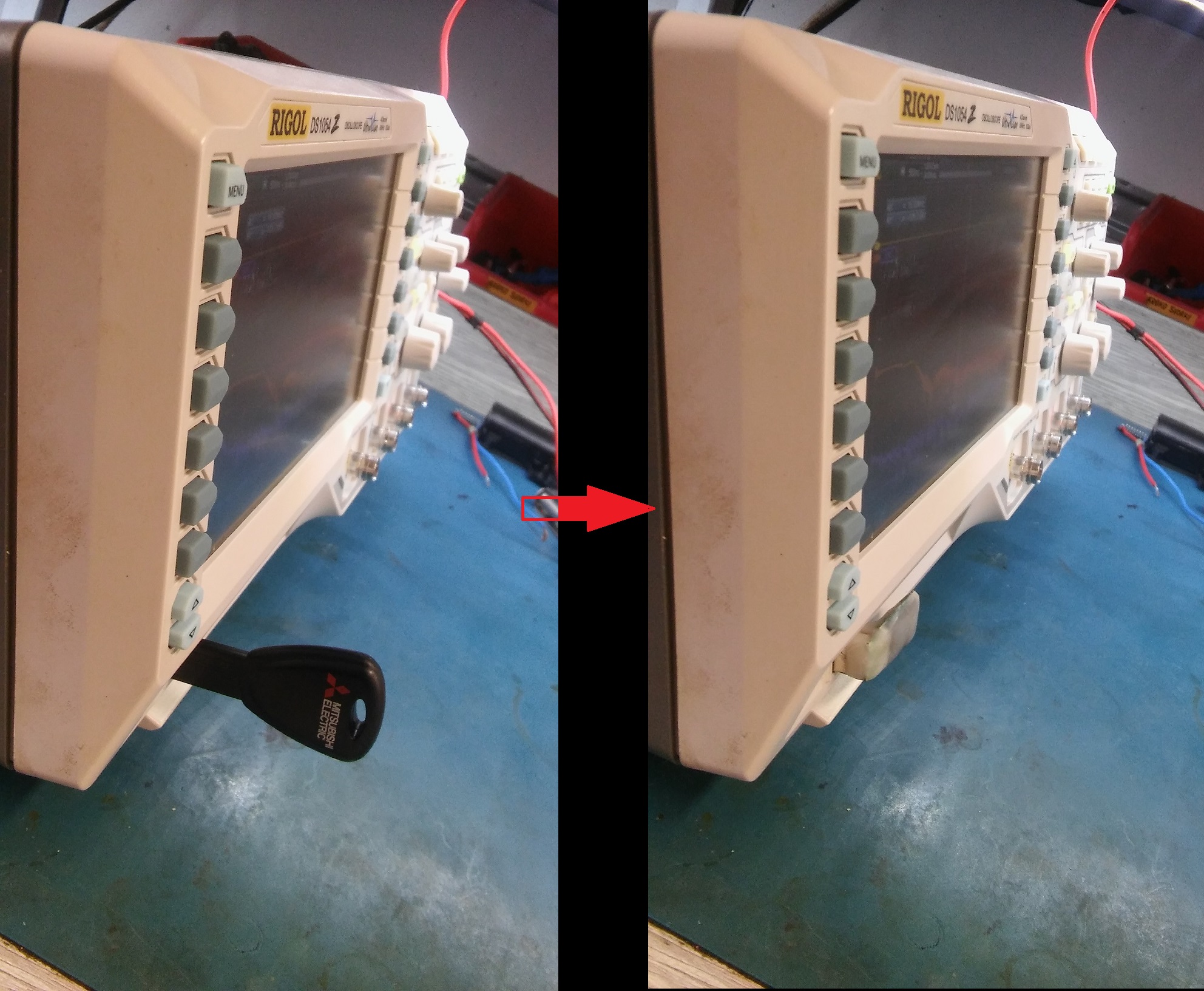

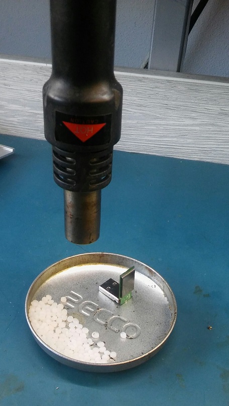

Borci, dnes jsem provedl zcela zasadni upgrade oscilloskopu! Ubastlil jsem si pravouhlou flashku! :lol: Tahle cerna Mitsubishi flashka je jediny typ ktery mi v Rigolu funguje fakt rychle a ja ji dnes malem ulomil...ostatne jako uz nekolikrat. Tak jsem milou Mitsubishi kuchnul a udelal z ni pravouhlou jen Mitsu.
Ted uz ji snad neulomim a konecne jsem na neco pouzil ten SHAPE-PLAST.
Kdyby nekdo potreboval ubastlit treba pravouhlou mys, nebo tak neco, dejte vedet. Ted uz jsem expert. :D

Haha, dobrý lifehack! :) Hmotu jsem neznal..

Zajímavý matroš, proč ne, jen to pak nesmí do tepla :-)

Jsem prekvapenej jak pevna a oteruvzdorna ta hmota po zatvrdnuti je. Je to k nerozeznani od nylonu, nebo spis PA66. A i v teple to muze na chvilku byt, tak 5minut trva nez to zacne meknout i pro taovyhle maly kousek. Mel jsem ty granule doma snad 5let, nebo i vic a nevedel jsem co to umi...
t256
Příspěvky: 3021
7. 5. 2020, 8:07
Existuji i mensi flashky nez tohle padlo :-)
Da se ta hmota koupit i na ebay?

Shape plast je super, vyrábam z nej dlahy na zlámané nohy a krídla u divožijúcich vtákov. A kupujem ju v GM-electronic :)

t256> no to je jasne ze jsou i mensi, sam jich par mam. Ale ty jsou vsechny novejsi, kapacitnesi (padlo ma jen 4GB) a v tom Rigolu pomale. Ve filesystemu ani velikosti sektoru to neni. To co uklada padlo 3s , to s novou 32GB miniaturni flashkou trva 10s a to je vazne otrava, kdyz tipes desitky obrazovek pro analyzu nebo do reportu. Ten scope je zkratka vybiravej, jinak bych se s tim prece ne*ral.
zverodoktor> ja ho taky asi mam z GMka.

V ambulancii teplovzdušku nemám, tak ho dával do vrelej vody z kanvice. Funguje to dobre, voda sa ľahko vytlačí a na tie dlahy nevadí, že to je na začiatku mokré. Ale na serióznejšiu prácu je to horúcim vzduchom asi lepšie.

zverodoktor> to jsi spica veterinar, kdyz pouzivas k praci takove progresivni metody :P
Mne zprvu prekvapilo, ze jsem musel nastavit vzduch na neakych 200degC a i tak to celkem dlouho trvalo nez se granule rozpustily. Mel jsem strach dat jeste vetsi teplotu, abych to "nespalil". Ona mozna ta voda bude z tohodle pohledu lepsi.

Dawe píše: 7. 5. 2020, 10:28 zverodoktor> to jsi spica veterinar, kdyz pouzivas k praci takove progresivni metody :P
Mám rád keď práca ide od ruky. Predtým so tie dlahy patlal z dentakrylu. Fungovalo to vcelku dobre, ale smrdelo to a musel som to nahrievať fénom aby stuhol v rozumnom čase. Shapeplast je tuhý za 2 minúty, keď tak ho olejem studenou vodou. Naviac som z neho vymyslel akúsi spevňujúcu a pritom pružnú ortézu na fixáciu vnútrokĺbnych zlomenín u vodných vtákov a dravcov, kde tá jeho pružnosť umožňuje v priebehu liečby malý pohyb kĺbu a zabráni sa tak jeho stuhnutiu.
Ešte špekulujem vyrábať dlahy na mieru na 3D printeri, ale to by chcelo naučiť sa lepšie pracovať s 3D návrhmi. No a odtiaľ je len krok k 3D naskenovaniu trebárs poranenej nohy či krídla a následnej výrobe fixátora úplne na mieru :)

Pokud toho spotrebovavate vic, zkuste kontaktovat primo vyrobce http://www.elchemco.cz/zbozi/193/shapeplast/
Ma i 250g / 1000g baleni a mam pocit, ze je tam vyrazny rozdil v jednotkove cene - myslim, ze driv byl i cenik na webu.
A podle mych ridkych zkusenosti je lepsi horka voda, nez horkovzduska - a ve vyrazenem fritaku stacilo myslim neco malo pres 70 stupnu a dal se zpracovavat.
Jinak, chvili jsem z nej mel i matici na 10mm posuvovem sroubu suportu 300 soustruhu a na to, ze byl provizorni drzel hezkych par mesicu (ted je tam lita matice z Dawex pryskyrice GS super fluid).
