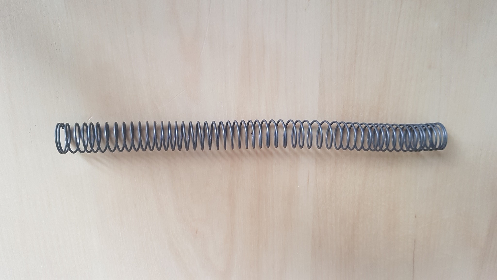

Mám pár metrov pružinového drôtu. Keď potrebujem pružinu, natočím ju na tŕni, obrúsim čelá a je hotová. Nikdy som s tým nič iné nerobil a fungujú dobre. S čoho si tú pružinu vinul?

Běžné tenké pružinové dráty jsou tažené za studena a naopak se nesmí tepelně zpracovávat, aby neztratily své vlastnosti. Zpravidla je to tak, že to co dokážeš doma namotat na soustruhu spadá do kategorie těch co se tepelně nezpracovávají.

Dohledal jsem si původ drátu a je to EN 10270-1. Podle rady jednoho pružináře jsem jí "upekl" 30 min při 250st. .
Jen prosím brát ohled na to, že je to mnou prvně vyrobené pružina v životě :lol: :lol: :lol: . Plus jsem prohodil rychlosti na soustruhu a místo pomalu jsem jí motal poměrně rychle a než jsem se rozkoukal, už jsem vypínal soustruh :oops: .

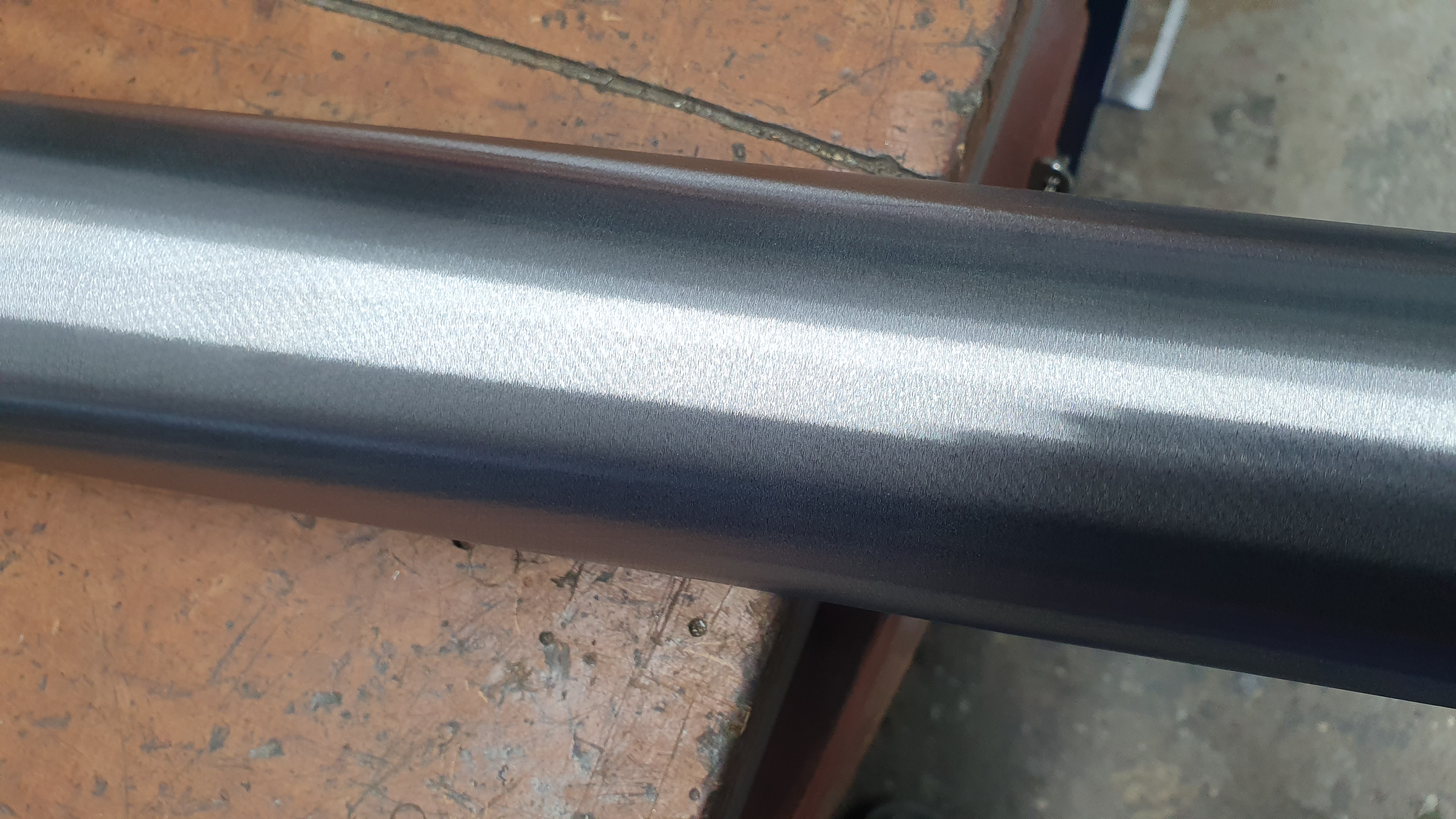

10. 5. 2020, 9:14

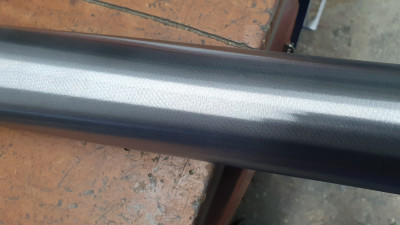

Vyroba stlpu z plneho materialu na cinsku vrtacku optimum b23 pro.bola tam original rura hrubá 4mm
Příspěvky: 2775
10. 5. 2020, 11:03
Spíš bych použil silnostěnnou trubku..

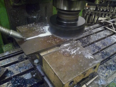

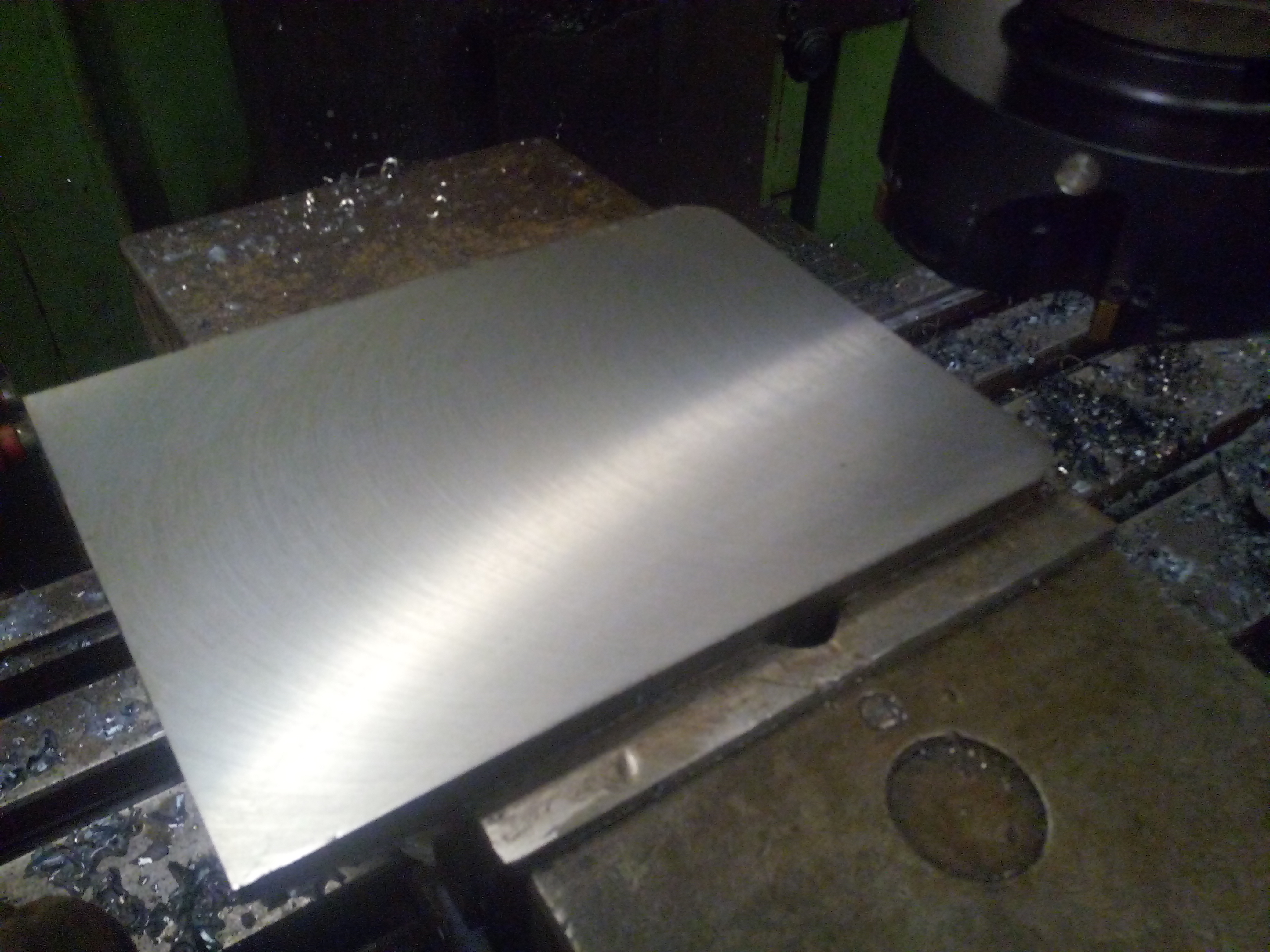

Já ještě frejzíruju...

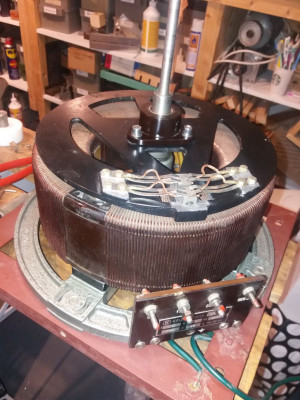

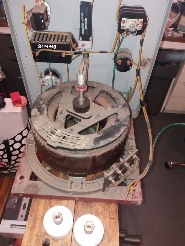

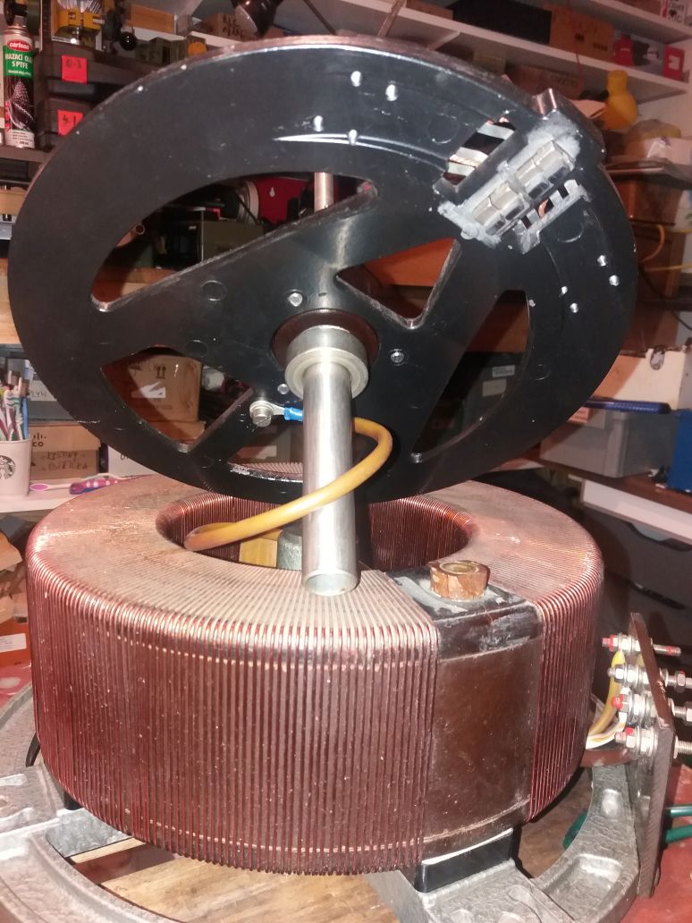

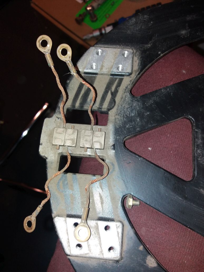

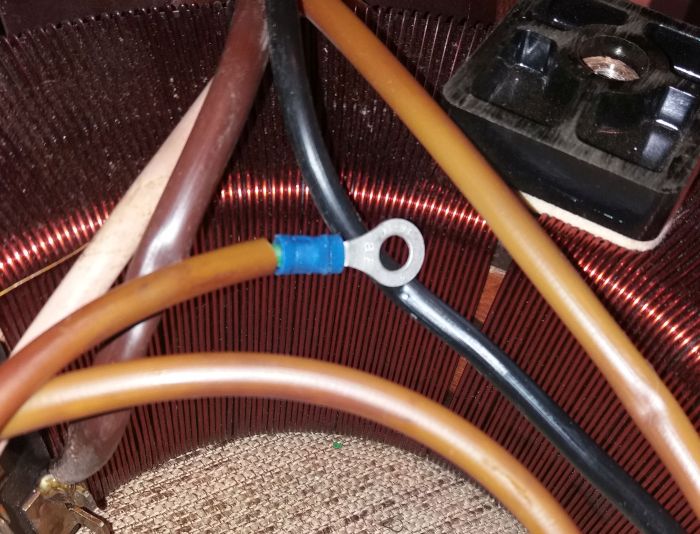

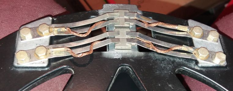

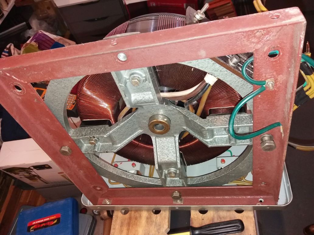

10. 5. 2020, 11:14

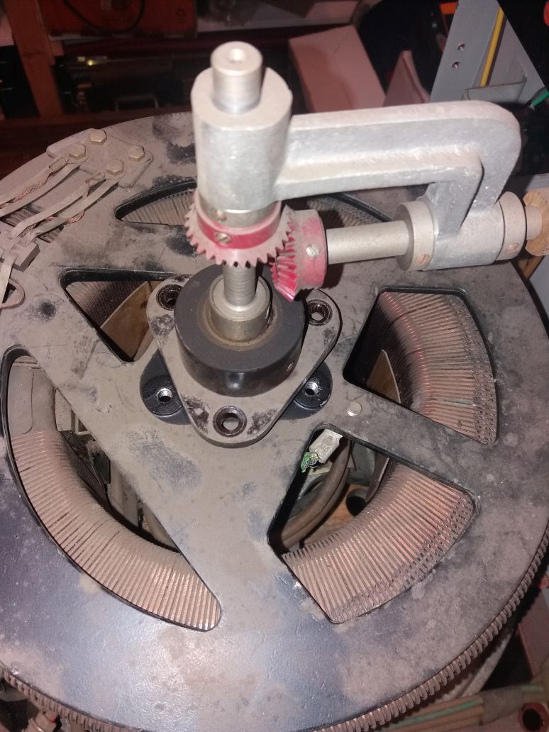

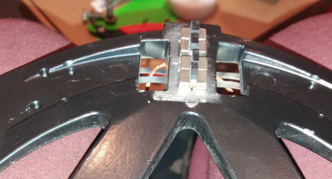

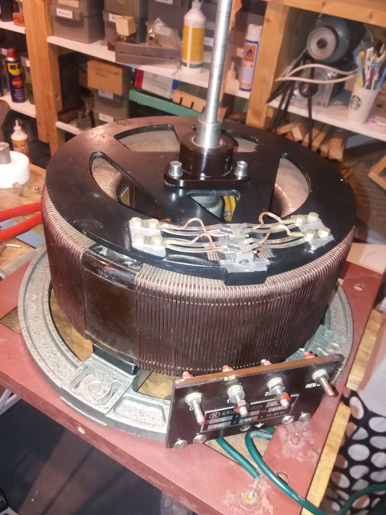

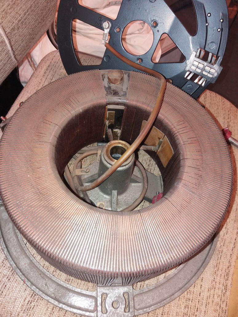

Čištění autotrafa
Přes víkend - bohužel zasekl jsem se protože včera mi umřelo auto při nakupování.
Zaprášené autotrafo Křižík
Postupné rozebírání
Postupné rozebírání
Oddělení předního deklu

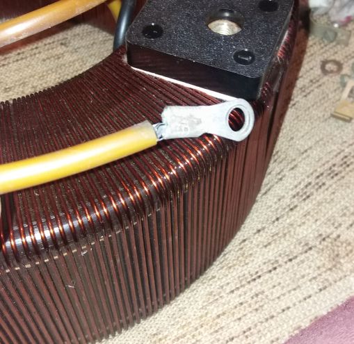

Cívka autotrafa se sběračem

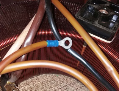

Ožvýkané oko na sběrači
Nové oko k sběrači
Nové oko k sběrači

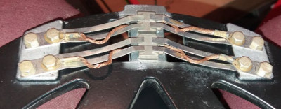

zaprášený sběrač
zaprášený sběrač

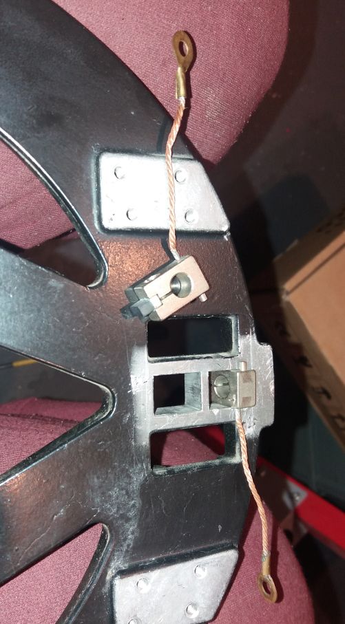

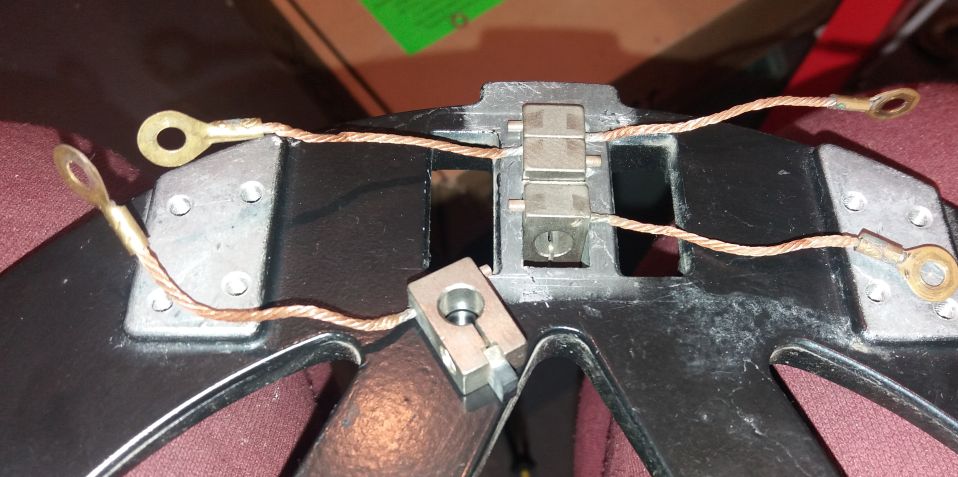

rozebrané uhlíky sběrače
Skládání uhlíků
Skládání uhlíků
Složené uhlíky
Složené uhlíky
uhlíky zespodu
uhlíky zespodu

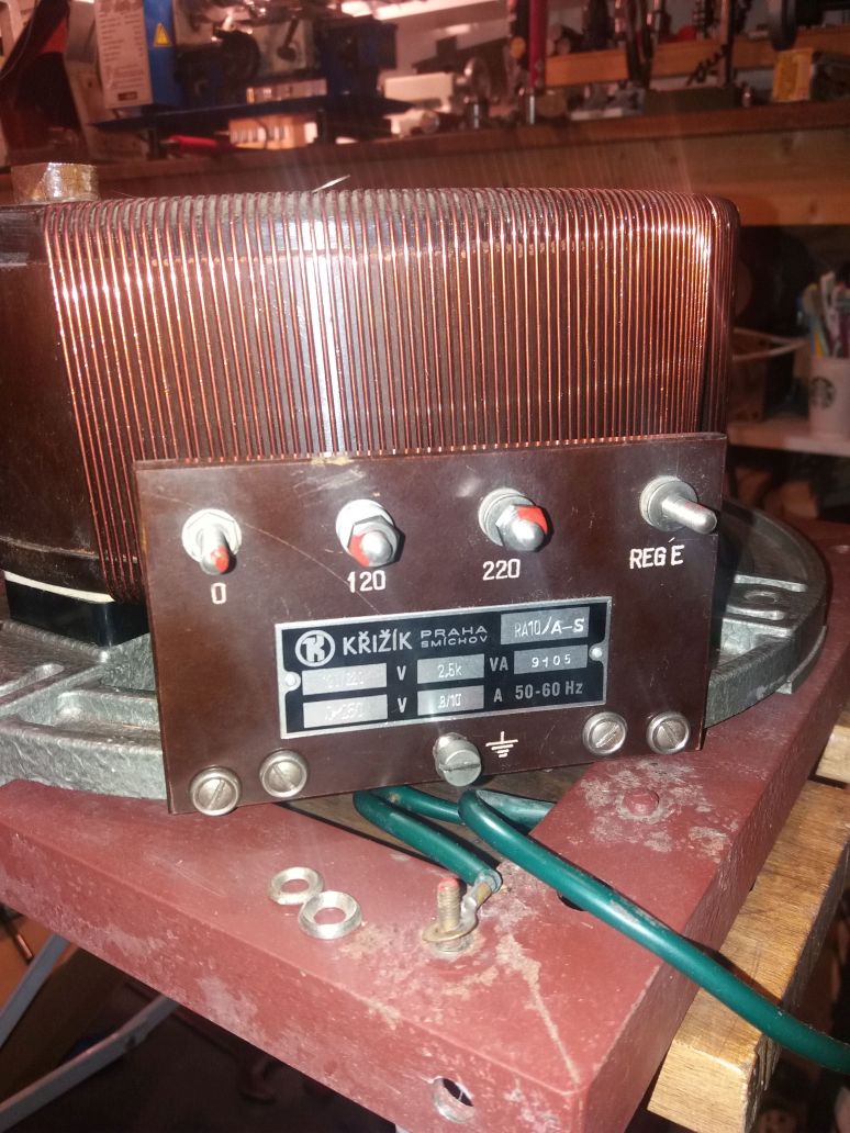

štítek autotrafa
štítek autotrafa
Vkládání sběrače
Vkládání sběrače
složení sběrače
složení sběrače

Jen doplním, že v "domácích" podmínkách se pružiny popouštějí v rozpuštěném olovu, kde teplota je právě optimální a nemusím mít strach, že to s teplotou přeženu, nebo nepopustím. Týká se to samo-sebou pružin, které se napřed kalí.

Pěkný report :)

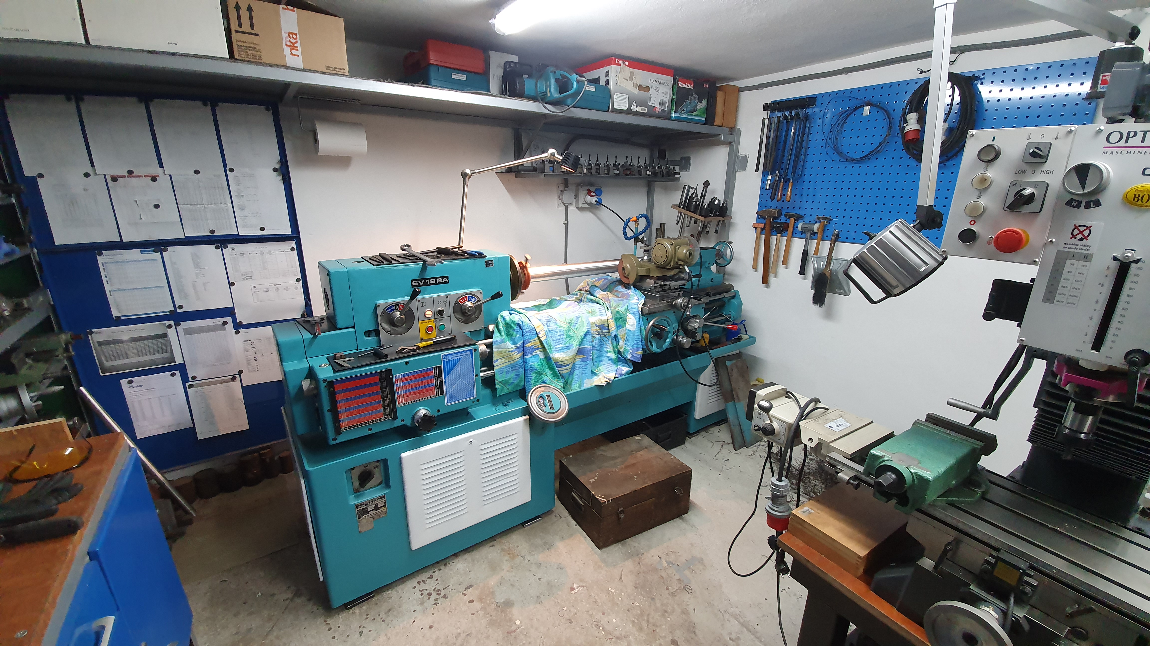

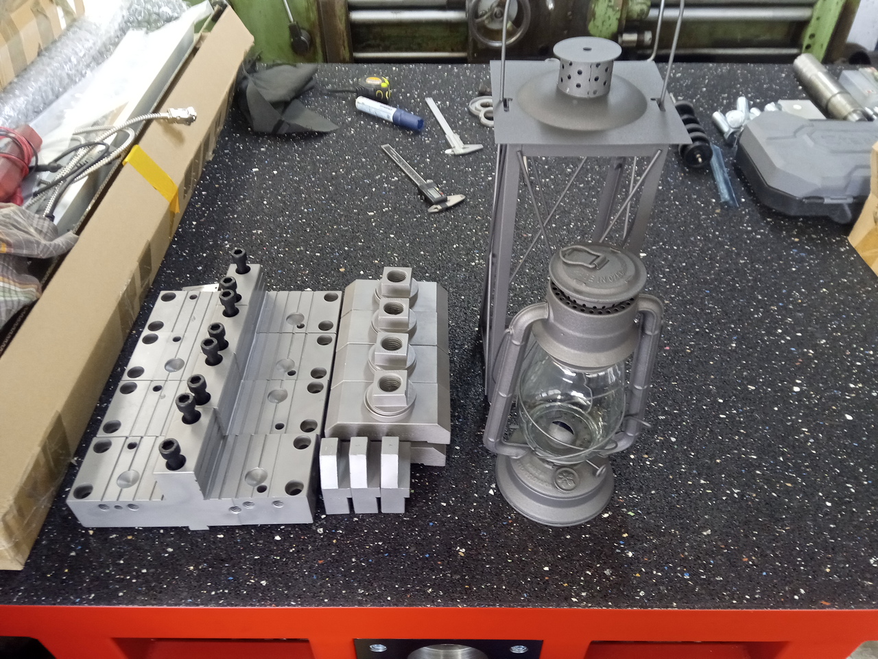

Zkulturněná trocha starýho harampádí

Petře to máš nové světla na vyvrtávačku? :lol: :lol: :lol:

Ahoj prozrad mi na co je dneska autotrafo? Ne ze bych mensiho krizika ve skladku nemel, ale asi 15 let jsem ho nevytahl. V dnesni preelektronizovane dobe kdy spinany zdroj ma snad i zarovka😀 nejak nevidim jeho prinos. Dik

regulační transformátor (bez i s galvanickým oddělením) je úžasná věc i dneska
třeba na opravy něčeho co vyhazuje pojistky
připojíš, pomalu zvyšuješ napájecí napětí a pozoruješ co to dělá
v tomto případě téměř nenahraditelná záležitost
nebo
Jak jinak zjistíš, od jakého napětí něco začne fungovat?
poslední případ
pohony Siemens s 600V ss meziobvodem
natvrdo do sítě to vyrazilo topičovi v elektrárně lopatu z ruky
připojit ss linku přes obyčejný gretz, při 150V na kondech se rozeběhly pomocný zdroje, jinak vše v pohodě
při asi 350V na meziobvodu začal prskat jeden z dvojice seriových vyhlazovacích kondů, je jich tam celkem asi 10 serio-paralelně
přerušil se jeden z dvojice odporů v děliči pro ty seriové kondy
příslušný ellyt se prorazil a zkratoval

Ano je to přesně tak jak píše testone a pavlík.
To oddělovací trafo budu používat na výstupu z autotrafa abych mohl měřit například v obvodech motorových regulátorů.

To je jen začátek ;-)
