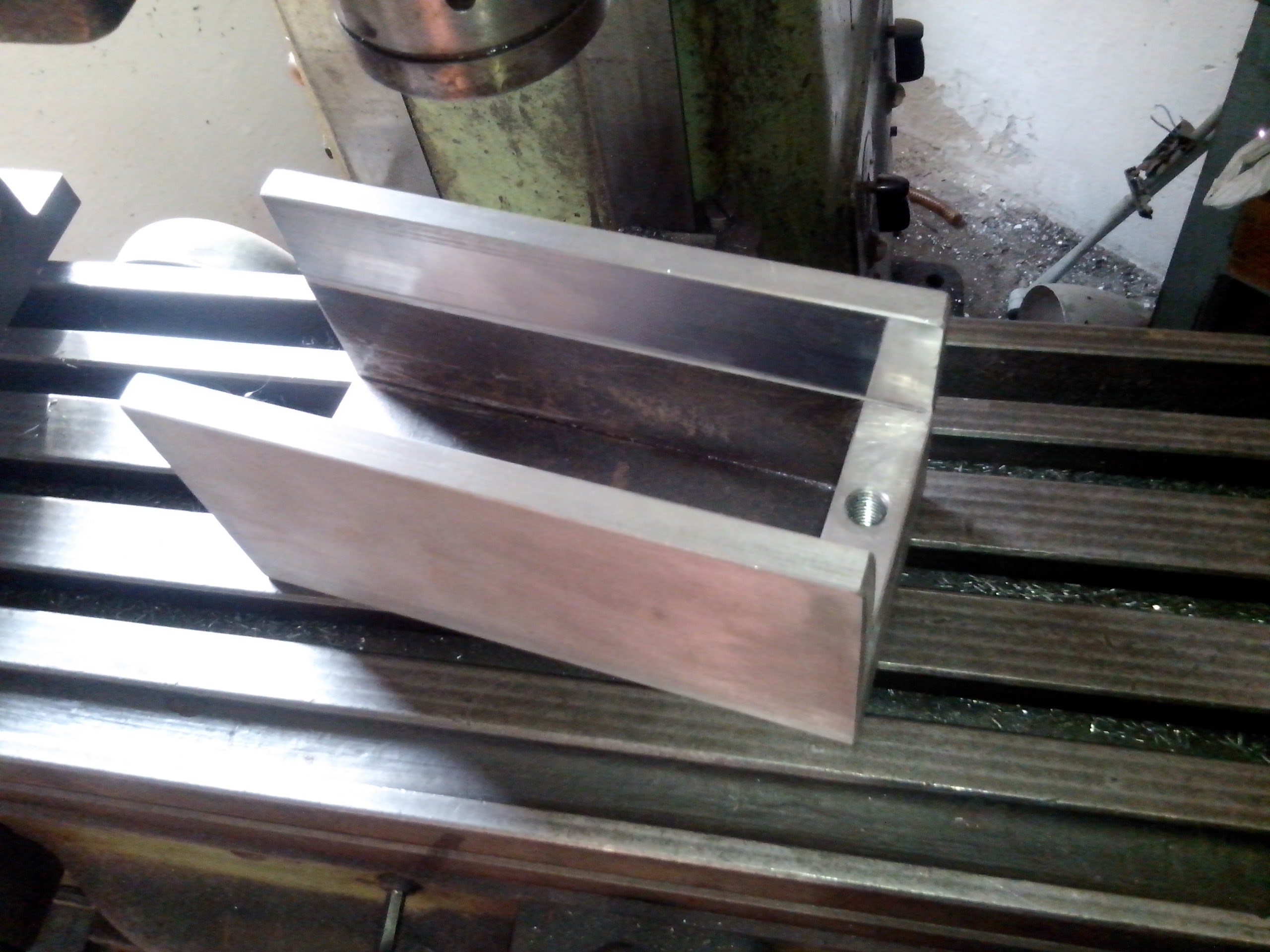

tu srážečku hran zrovna dělám, jednoduchý svařenec a kotoučová fréza s vbd pr.80mm, motor 250w, 0-3mm max. hrana, uvidím jak to půjde, zítra můžu nafotit co mám hotový

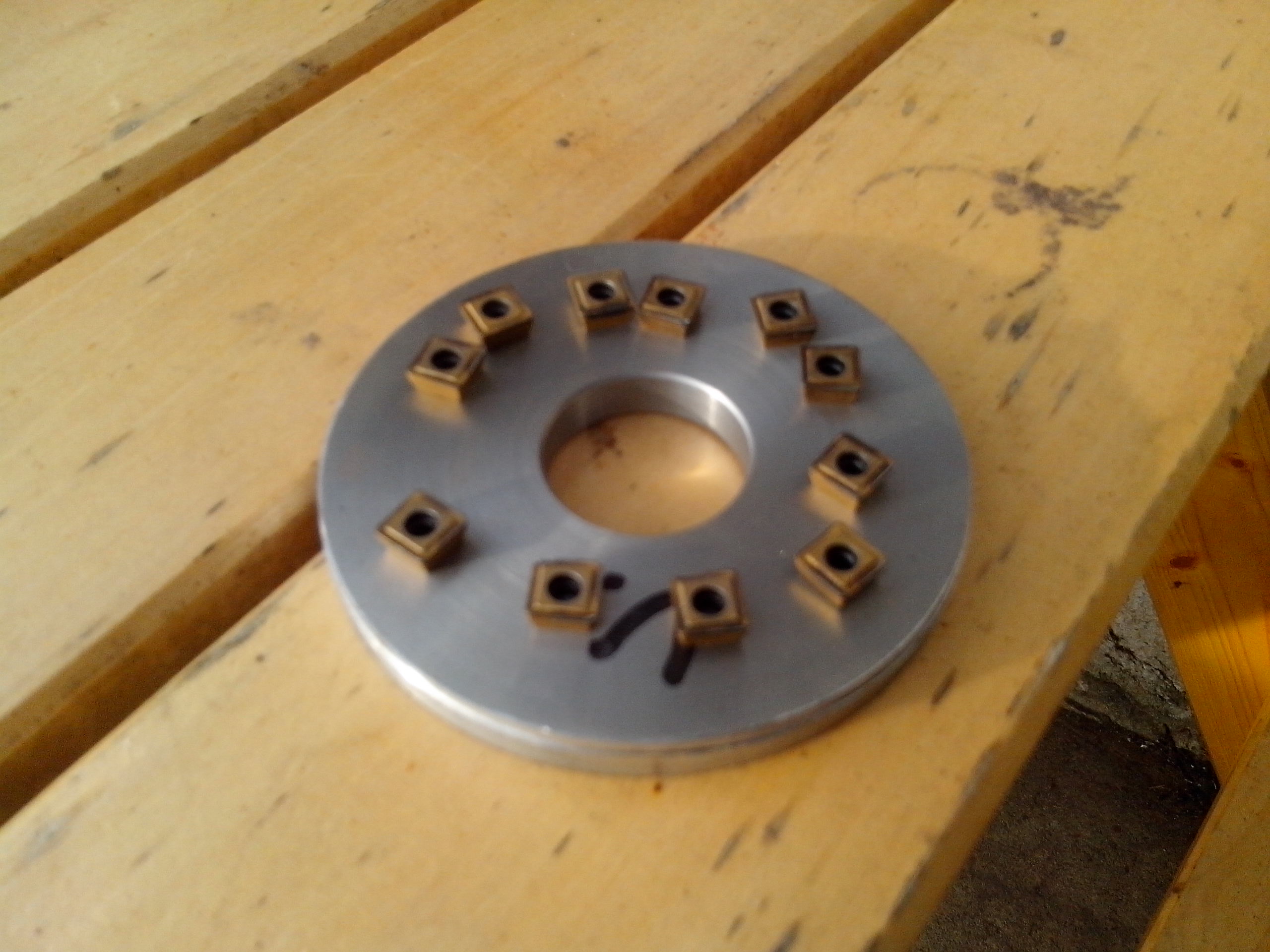

originál jsou pouze pozitivní bez utvářeče, já tam použiji co mám navíc z vbd vrtáku

tělo svařenec, destičky pozitivní 8x8, nebudu je upínat šroubky, ale jen klínovými podložkami je to pro mě jednodušší, to kolečko bude tělo frézy, ještě musím máknout, změnu úhlů dělat nebudu, stačí mě pevných 45°

2FuN ... nějak jsem nepobral tu informaaci o pr. nástroje 80mm + motor 250W ? to ses asi upsal ne ?

ne neupsal, je to jen taková hračka, 250w stačí, je to jen srážečka hran, když by se chtěla zastavit tak přibrzdím přítlak a zpomalím, je to ruční mašinka

FuN píše:ne neupsal, je to jen taková hračka, 250w stačí, je to jen srážečka hran, když by se chtěla zastavit tak přibrzdím přítlak a zpomalím, je to ruční mašinka
... hmm, no je vidět že jsi optimista
