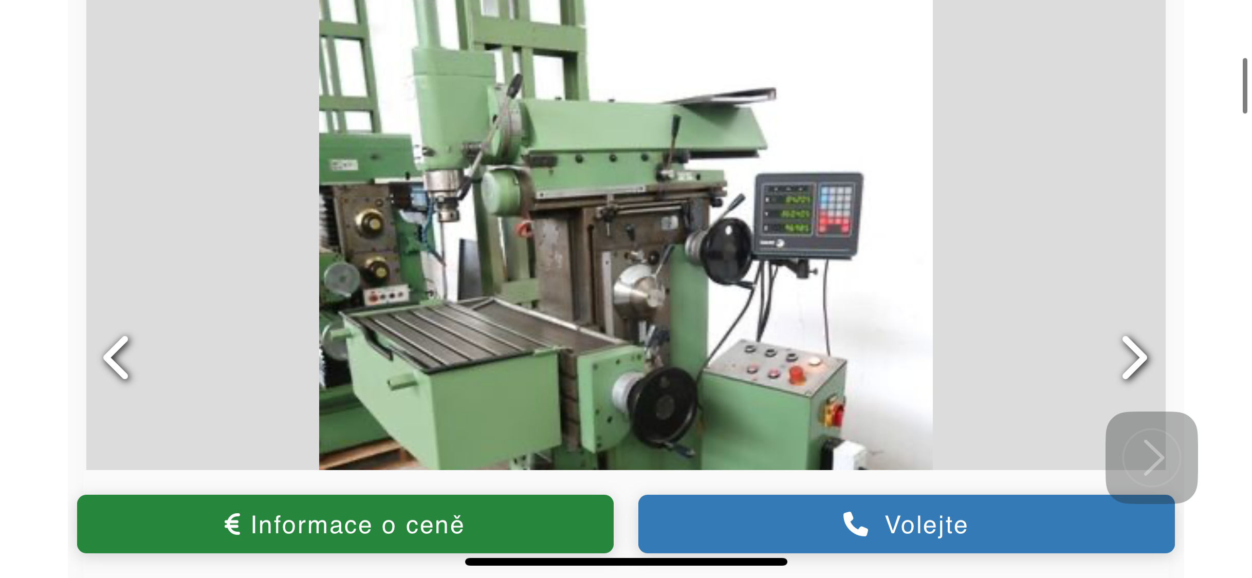

Pro mne už je to pasé, protože jsem si dovezl FN20. Ale možná by se tato někomu líbila

miv píše: 5. 1. 2025, 3:06 Pro mne už je to pasé, protože jsem si dovezl FN20. Ale možná by se tato někomu líbila

Ahoj kluci
Ta frézka není špatná velikost rozjezdy jako FN32
Mam ji taky .
Ta cena je ale nesmysl! Chybí u ní totiž to podstatné svislá hlava !!
Ta je nesehnatelná
A bez svislé hlavy nemá cenu . Na paletě má pouze rychloběžnou hlavu.

K tomu je ještě jiná palice? Nevidím uvnitř trámu na frézce žádný náhon na svislou hlavu. Myslím si, že k tomu bude jen ta na paletě.
Příspěvky: 3833
5. 1. 2025, 4:18
Aris píše: 5. 1. 2025, 3:53 K tomu je ještě jiná palice? Nevidím uvnitř trámu na frézce žádný náhon na svislou hlavu. Myslím si, že k tomu bude jen ta na paletě.
v tom případě je vybrakovaný i ten náhon od horizontálního vřetene na klasickou vertikální hlavu :wink: :D

5. 1. 2025, 4:28
Lahůdka :wink:
Nejen, že někdo žere svislé hlavy, tenhle k tomu přidal i náhon :shock:

Ahoj kluci
Jojo asi ta generální oprava znamená nátěr a vybraní asi poškozeného náhonu taky ho nevidím a toto je opravdu jen rychloběžná hlava a svislá hlava opravdu chybí
Foto frezky se svislou hlavou jak má vypadat a tak nějak vypadá i ta moje :-)

5. 1. 2025, 4:40
To je ztracený, na tohle palici nesežene.
Co jsem vypozoroval, tak na prodej jsem viděl překvapivě jen hlavy na FN 25. Za poslední rok jich prošlo bazošem tak deset. Na FN 20 nebo 32 nic.
